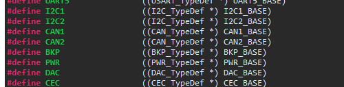

Noch eine Frage:
Im Reference Manual steht für CAN zwei CANs drinne, obwohl ich nur einen
habe.
In dem anderen Dokument steht nur CAN drinne, nicht CAN1 oder CAN2.
An welcher Adresse starten denn nun die Register?
Grüße

von Markus M. (Firma: EleLa - www.elela.de) (mmvisual)
Der STM32 hat 2 Datenblätter:
1) Reference Manual - da steht alles übergriefend für die ganze
Produktlinie drin
2) Datasheet - für jeden µC das Datenblatt mit den den Details und
Pin-Belegung.
Die Adressen stehen in 1) beim jeweiligen Peripheriemodul als
Basis-Adresse und die Register als Adressoffset zu der jeweiligen
Basisadresse.

von Leopold N. (leo_n)
Markus M. schrieb:
> Dann guck doch mal im richtigen Header-File:
> stm32F10x.h
> und lerne wie es die Profis machen, die viele Jahre Erfahrung haben.
Da war ich bereits unterwegs, und die definieren 2 CANs (CAN1 und CAN2).
Für beide wird ein struct erstellt. Da es aber nur einen CAN gibt weiß
ich jetzt nicht welcher das ist.
Beitrag #5724555 wurde von einem Moderator gelöscht.
Markus M. schrieb im Beitrag #5724555:
> Leopold N. schrieb:
>> Ist das jetzt CAN1 oder CAN2 oder was ganz anderes
>> (adresstechnisch)?
>> stm32F10x.h
Da du mir wohl nicht glaubst, hier der entsprechende Ausschnitt
(Anhang).
Im Datenblatt vom STM32F103 steht ja auch wie viele CAN's der hat. Dann
wird das wohl oder übel ein einzelner der erste sein.

Achso, CAN1 und CAN2 sind Instanzen von CAN, falls das noch hilft.
Sven P. schrieb:
> Sie helfen dir exakt garnicht.
> Viel schlimmer noch, sie verhindern, dass du mal verstehst, wie Zugriffe
> über den AHB laufen. Viel Spaß beim Fehlersuchen.
Das weiß ich schon alles, schließlich habe ich mir das CMSIS File
durchgelesen.
Aber dennoch hat jeder CAN Controller eine eigene Hardware mit einer
eigenen Adresse, die hier nicht eindeutig ist, da es nur einen CAN

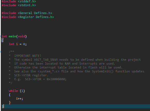

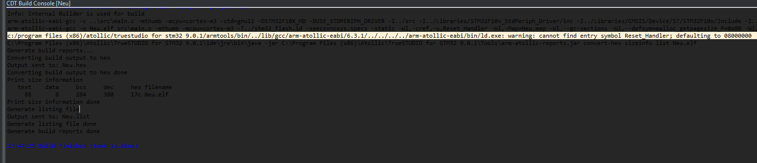

Nächste Frage:
Ich habe meinen Code minimiert, unter anderem alle Std_Peripheral Libs
rausgeschmissen und nur das CMSIS Zeug dringelassen (auch die stdint.h,
damit dürfen ein paar Leute hoffentlich beruhigt sein).
Wenn ich diesen Minimalcode (Anhang) nun compiliere, kommt eine Warnung
(Anhang).
Hätte hier jemand eine Liste für mich, was (neben dem Reset Handler)
noch alles mindestens gemacht werden muss?
PS: In General Defines stehen nur ein paar sbi und cbi Makros.
von Christopher J. (christopher_j23)
Der restliche Kram der im Startup-Code gemacht wird, d.h. RAM nullen,
.data aus dem Flash ins RAM kopieren und die Interrupt-Vektoren anlegen,
sofern man denn Interrupts nutzen möchte.
Ich würde aber erstmal den vorhandenen Startup-Code nehmen und versuchen
den zu verstehen.
Irgendwelche Fehlermeldungen bitte immer als Text und nicht als Bild und
erst recht nicht mit schwarzer Schrift auf grauem Grund!
Christopher J. schrieb:
> den zu verstehen.
Ja, ich wollte mich an dem Startup-Code von ST orientieren.
Sry wegen der Farben...habe ich nicht dran gedacht.
Werde mich morgen weiter damit beschäftigen, für heute reichts.

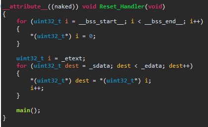

Nächste Frage:
Du deklarierst ein paar extern Variablen, die im Linker definiert sind.
Sind diese Variablen im Linker Pointer oder nur Integer?
Das hier generiert bei mir nämlich einen Fehler:
for (uint32_t *i = _bss_start_; i < _bss_end_; i++)
Fehler: Warning: Comparison between pointer and integer.
Außerdem: warum inkrementierst du (bei dir "dest") i vor dem Durchlauf
der for-Schleife?

Würde dieser Code zum RAM nullen und Variablen kopieren passen?
PS: Erstes Bild ignorieren, da hatte Atollic TrueStudio die eine
Variable so übel markiert...
von Frank M. (ukw) (Moderator) Benutzerseite
Der Code knallt - aber heftig. Du greifst mit Deiner Variablen i, die Du
in einen uint32_t-Pointer castest, auf ungerade Adressen zu.
Hättest Du den Code nicht als Bild, sondern als ASCII-Code gepostet,
hätte ich diejenigen Stellen, die Du falsch gemacht hast, korrigieren
können.
Aber soll ich Dein Bild erst abtippen? Nee.
Hm hast Recht, das könnte passieren.
Hab den Code aber zum größten Teil übernommen...
https://github.com/ChristianRinn/bare_metal_stm32f103c8/blob/master/src/STM32F103C8/gcc_startup_system.c
Anbei nochmal als ASCII.

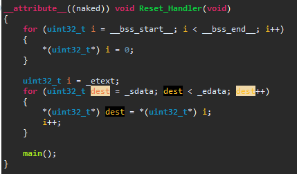

So besser mit dem Zugriff?
Habs einmal vergessen zu ersetzen... schon gemerkt.
> der for-Schleife?
Das wird nicht vor der Schleife inkrementiert. In diesem Fall ist ++dest
gleich mit dest++ !
Im übrigen bin ich mir ganz sicher, dass der Code macht was er soll.
Dann caste doch den Pointer zu einem Integer wenn du die vergleichst.
Leopold N. schrieb:
> Also, hier nochmal als .c
Hallelujah...
Mach mal aus
uint32_t i = _etext;
besser
uint32_t *i = _etext;
und dann entsprechend
 *(uint32_t*) dest = *(uint32_t*) i;
zu
 *(uint32_t*) dest = *i;
Dann sollte es passen.
Zur Erklärung:
Wenn man ein uint32_t inkrementiert steigt der Wert der Variablen um
eins.
Wenn man einen Pointer auf uint32_t inkrementiert, erhöht sich die
Adresse auf die der Pointer zeigt um vier.
Damit zeigt der Pointer dann auf den nächsten uint32_t und eben nicht
auf das nächste Byte!
Ich habs mittlerweile so.
Aber jetzt krieg ich diesen Fehler:
Multiple Definition of "Reset_Handler"
von Stefan F. (Gast)
An der einen Datei alleine kann es nicht liegen.

Da du ja TrueStudio zu nutzen scheinst, tippe ich mal darauf, dass
irgendwo noch der originale Startup-Code von ST rumgeistert und der hat
natürlich ebenfalls einen Reset_Handler

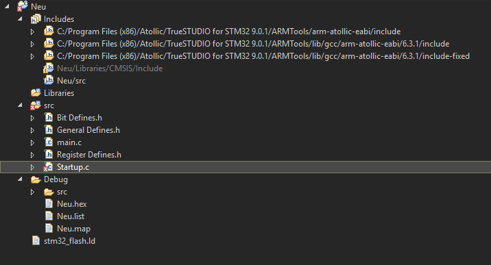

Junge Junge Junge, genau deswegen hasse ich IDEs.
Anbei mal mein Project Explorer.
Wo kann ich da denn die alte Startup Datei rausnehmen?
Die startup.c ist meine.
Schon wieder so ein doofer Screenshot!
Es ist doch offensichtlich, dass die Antwort nicht dort zu sehen ist.
Also lade doch einfach dein ganzes Projekt als *.zip hier hoch und dann
können wir es uns anschauen anstatt um den heissen Brei herum zu raten.
In deiner Projektdatei .cproject steht drin:
<option id="com.atollic.truestudio.ld.general.nostartfiles.531802630" name="Do not use standard start files" superClass="com.atollic.truestudio.ld.general.nostartfiles" useByScannerDiscovery="false" value="false" valueType="boolean"/>
Deswegen bindet die IDE automatisch eigenen Startup-Code ein. Diese
Einstellung ist sicher irgendwo in den Projekteinstellungen grafisch
aufbereitet wieder zu finden. Oder du musst es beim Anlegen eines neuen
Projektes einstellen. Eventuell einen anderen Projekt-Typ verwenden.
Bei meinem bereits 2x empfohlenen System Workbench Beispielprojekt liegt
der Startup Code als Assembler Quelltext (startup/startup_stm32.s) vor,
wo du ihn leicht editieren kannst.
Vielleicht bis du mit der System Workbench besser bedient, als mit
TrueStudio.
