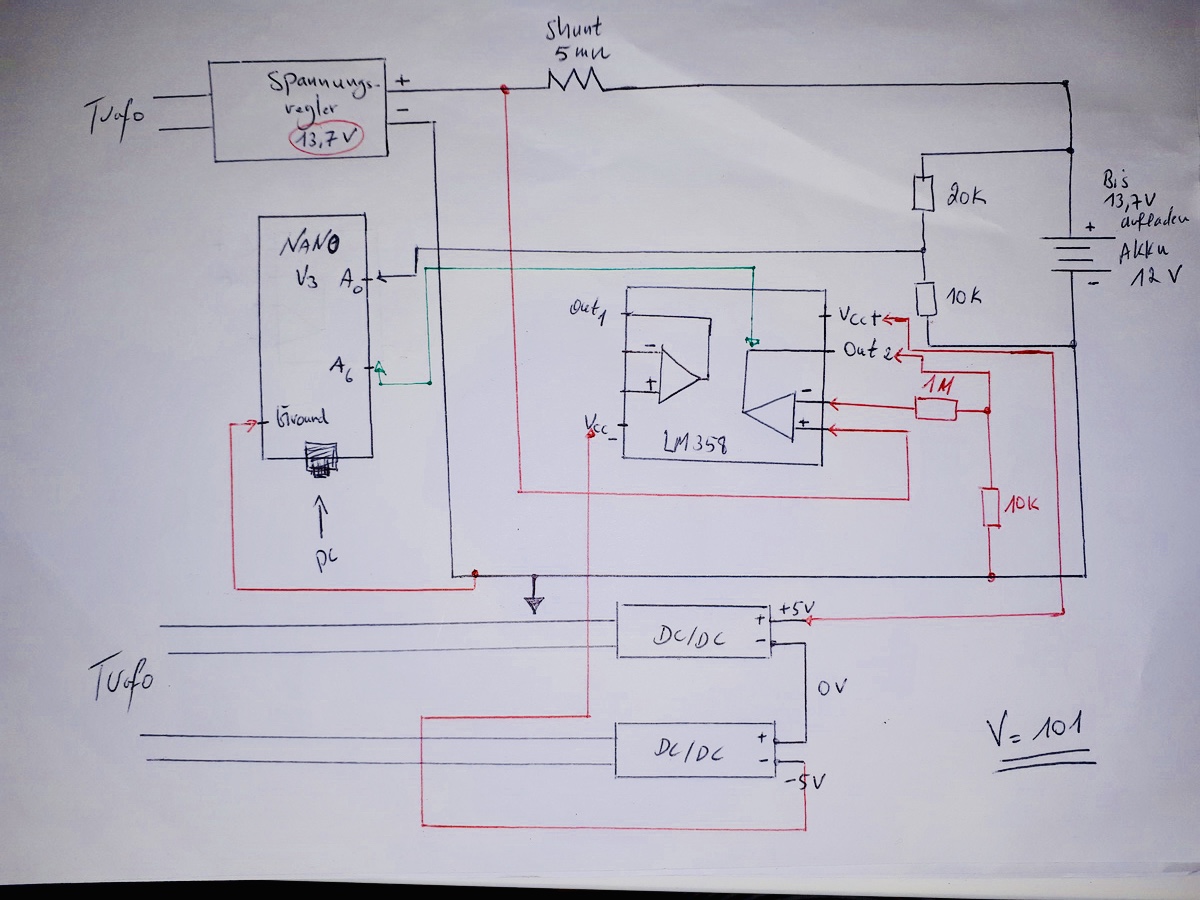

Hallo Leute, ich will am Shunt die Spannung über ARDUINO messen die erstmal mit OP LM 358 verstärkt ist und mit A6 Pin verknüpft als Last ist ein Blei gel Akku zum Aufladen DC-DC, Shunt, Akku und dazu kommt OP LM358 und ARDUINO NANO V3 WIE SIEHT GENAU DIE sCHALTUNG AUS? kann jemand mir helfen?

Das ist der Schaltplan aber ich weiss nicht, ob das richtig ist

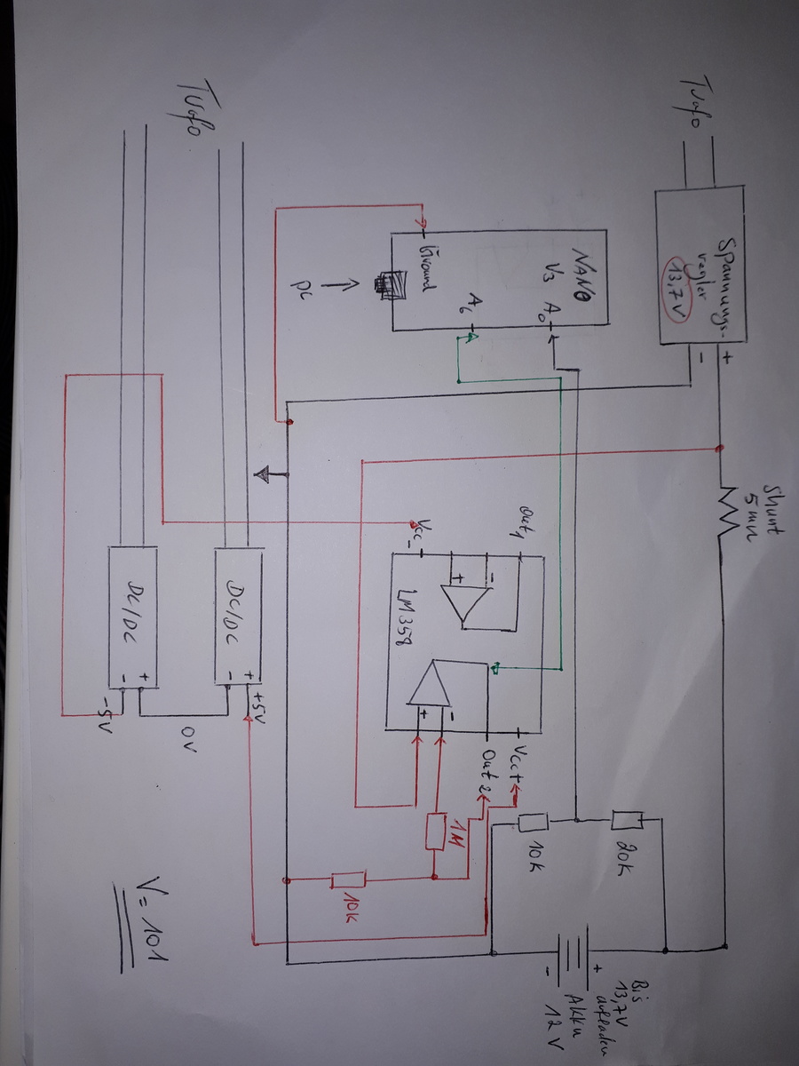

Azouz S. schrieb: > aber ich weiss nicht, ob das richtig ist ich auch nicht, ich drehe meinen Monitor nicht! Azouz S. schrieb: > ich will ist immer ein guter Einstieg (ohne sich Mühe zu geben)
oh habe ich nicht drauf geachtet sorry

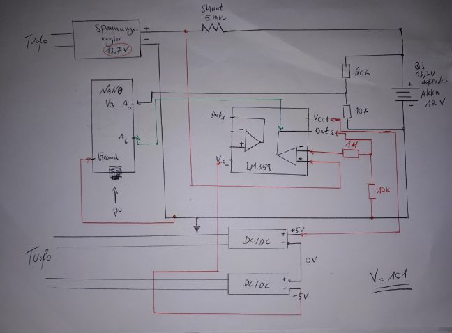

Azouz S. schrieb: > oh habe ich nicht drauf geachtet > sorry Gehe bloß nicht auf die Kommentare ein. Die haben die User nur zum Spaß und aus purer Langeweile geschrieben. Azouz S. schrieb: > Das ist der Schaltplan aber ich weiss nicht, ob das richtig ist.. Er ist vor allem etwas unübersichtlich gezeichnet. Es gibt heutzutage so viele kostenlose Programme um Schaltpläne zu zeichnen. Etwas mehr Mühe wäre daher wünschenswert. Zudem könntest Du Korrekturen viel schneller umsetzen. Ich habe mir erlaubt den Plan noch etwas aufzuhellen.

Azouz S. schrieb: > Das ist der Schaltplan aber ich weiss nicht, ob das richtig ist Hast du mal ins Datenblatt vom LM358 geguckt? Als Common mode input voltage range ist dort (VCC-) to (VCC+ -2V) angegeben. Dein OP wird mit +/-5V versorgt und dein Shunt liegt auf 13.7V, wenn ich jetzt mal unterstelle, dass du die Masseverbindung zwischen OP-Versorgung und deiner Akkuschaltung einfach nur vergessen hast.

Wenn du den Spannungsabfall am Shunt messen willst, genügt es nicht, nur ein Bein davon zu beobachten. Außerdem liegst du damit warscheinlich außerhalb des funktionierenden Eingangs-Spannungs Bereiches. Vergleiche das mal mit dem Datenblatt.
