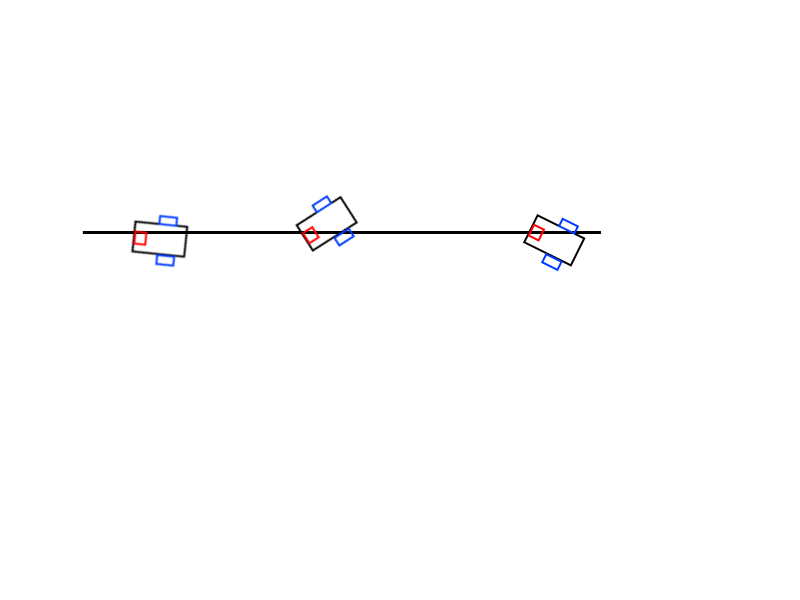

bin momentan ein einer Fahrwerkssteuerung dran.
Es besteht aus 2 Reglern (Links und Rechtes Rad). Sind nicht über eine
Mechanik oder ähnlichem gekoppelt.
Außerdem noch eine Kamera die leicht versetzt vor den Rädern montiert
ist.
Diese Kamera scannt eine auf dem Boden markierte Spur (Farbband oder
ähnlichem) und gibt einen X und Y Wert weiter.
X ist die Gradzahl der Kamera(Fahrwagen zum Mittelpunkt der Spur) Y die
Entfernung zum Mittelpunkt der Spur.
Ich habe mir eine Funktion gebaut, die mir die Entfernung der Spur in
eine Geschwindigkeit umrechnet und an die jeweilige Achse übergibt.
Die Idee ist folgende:
Am Anfang bekommen beide Achsen eine Soll Geschwindigkeit.
Je nach Kamera Auswertung wird die eine Achse dann abgebremst bzw.
beschleunigt. Jedoch nicht schneller als die am Anfang vorgegeben nax
Geschwindigkeit.
Der Fahrwagen ist recht "gut" unterwegs. Ein "schwingen" ist dennoch
leicht sichtbar. Habe nichts brauchbares gefunden das mit weiterhelfen
konnte eine saubere Regelung zum implementieren.
Im Anhang eine excel Datei meiner erstellen PID Regelung.
Der Regler selber sollte so passen. Jedoch fehlt mir die Umsetzung in
den Code.
Der Regler bezieht sich eben auf einen Soll und Ist Wert. Da mir die
Kamera aber 2 Werte liefert (X und Y) verstehe ich nicht ganz, das alles
in einen zusammenhang zu bringen.
Evtl. kann mir jmd weiterhelfen
Grüße Hate

Na dann lass den Winkel doch erstmal links liegen und versuch nur mit
der Position zu regeln.
Wenn das nicht zu zufriedenstellenden Ergebnissen führt, kann man
immernoch weiterschauen.

Doch klar reicht das, dein Modell scheint aber nicht mit der Realität
übereinzustimmen. Wie hast du denn deinen PID eingestellt? Würde es mal
mit Ziegler Nichols versuchen.
Wie schnell können die Motoren? Kann es sein, dass der Regler gerne mehr
Geschwindigkeit hätte als die Motoren können?
Gast #5725418
Hate M. schrieb:
> dennoch ist bei schneller Geschwindkeit
> (ca.30m/min ein leichtes schwingen zu erkennen.
Dann ist es Zeit einen Schritt zurück zu gehen und erstmal I- und
D-Anteile ganz rauszunehmen.
Wenn dein P-Anteil mit 0,02 schon Wirkung zeigt, kann es durchaus sein,
dass die 0,001 I und D Anteil mehr aus dem Ruder bringt, als man meint.
Erstmal das Überschwingen loswerden, dann über I Anteil nachdenken, dann
über Verwendung des Winkels nachdenken.

Gut möglich, dass du durch deine Motoren schon eine
Stellgrößenbegrenzung erreichst. Dann kann dein Regler nicht mehr
funktionieren.

Für sowas sind andere Ansätze, die weiter nach vorne sehen und
vorausplanen, einfacher umzusetzen als eine simple PID-Regelung von
Querablage und Ausrichtung.
Pure Pursuit Path Tracking wäre ein Standard-Ansatz. Also immer
periodisch einen Punkt auf der Bahn finden, der ein Stück L vor dem
Fahrzeug liegt, und von der aktuellen Fahrzeugposition und -richtung aus
eine Krümmung berechnen, mit der das Fahrzeug diesen Punkt trifft. Aus
der Krümmung ergibt sich das einzustellende Geschwindigkeitsverhältnis
der Räder. L macht man so lang, dass es stabil fährt, und so kurz, dass
Kurven nicht übermäßig geschnitten werden, ggf auch abhängig von der
Geschwindigkeit.
