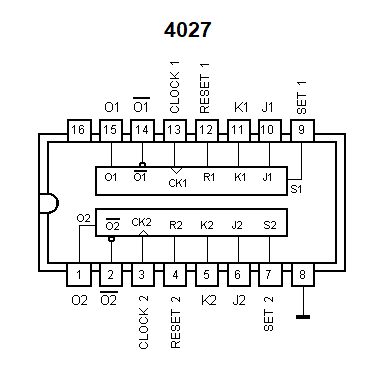

Teiler (Ersatz für CD4027)
Harry R. schrieb:
> Hat jemand einen Tipp für ein IC in der Größe eines DIP8-Gehäuses ?
Es gibt keine single gate logik für die CD40xx-Serie,
nur für 5V oder weniger aushaltende AHC etc. Serien.
Und wohl nur D-FlipFlops, keine JK, immerhin gehen D auch als Taktteiler
https://www.onsemi.com/PowerSolutions/product.do?id=NLX1G74
Im DIP-Gehäuse natürlich nicht, absolut niemand der es kleiner haben
will, will irgendwas in DIP.

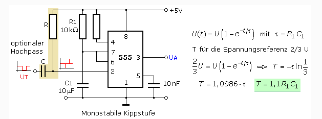

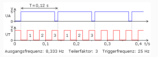

Ach Du grüne Neune schrieb:
> Ein NE555 kann auch als Frequenzteiler eingesetzt werden
Man kann sich aber auch die Hose mit ner Kneifzange anziehen. Die
Nachteile sind gravierend, sehr eingeschränkter Frequenzbereich, sehr
unsymmetrischer Ausgang, viel externe Beschaltung. Damit brauchst Du
auch nicht weniger Platz als ein DIP14.
Etwas kleiner als der 4027 sind Teiler im DIP14, z.B. CD4024, CD4013.
Für 1,8..5V könnte man sich auch einen ATtiny13 im DIP8 programmieren,
1MHz sollte der schaffen.

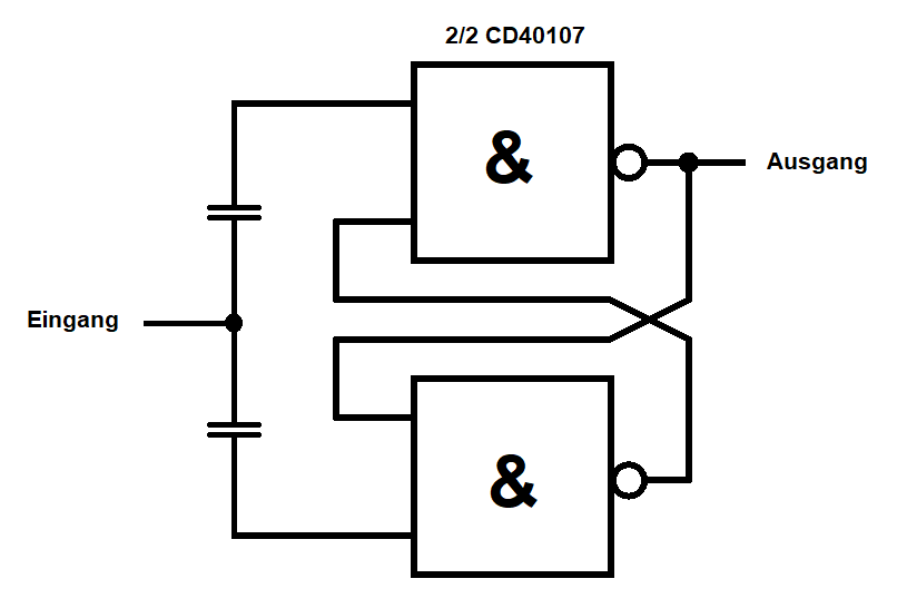

Harald W. schrieb:
> Harry R. schrieb:
>> Das schaue ich mir mal genauer an.
> Das geht auch einfacher mit zwei Gattern oder zwei Transistoren.
> Besonders zuverlässig sind solche Schaltungen aber nicht. Es hat
> schon seinen Grund, warum man seit Jahrzehnten MS-Flipflops als
> Frequenzteiler benutzt.
Ich bin ehrlich gesagt nicht so der Elektronik-Held ...
Kannst du das mit den Gattern bitte genauer beschreiben ?!
VG Harry

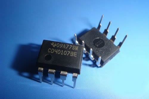

Mit zwei NOR-Gattern geht es. Aber auch nur bei einer stabilen
Eingangsfrequenz. Zwei NOR-Gatter im DIP-8 Gehäuse habe ich nicht
gefunden. Zwei NAND-Gatter im DIP-8 Gehäuse dagegen schon (CD40107),
aber damit kann man nur ein RS-Flip Flop aufbauen und keinen
Frequenzteiler.
Eine Beschreibung gabs in einer der ersten  Elektor-Hefte. Damals
kosteten integrierte Flipflops noch viel Geld. Grundsätzlich kann
man aus zwei kreuzgekoppelten Nand-Gliedern ein RS-Flipflop bauen.
Werden die Eingänge über zwei Kondensatoren angeschlossen, bekommt
man eine Schaltung, die mit etwas Glück ähnlich wie ein MS-Flipflop
funktioniert. Da heutzutage MS-Flipflops nur wenige Cent kosten,
machen solche Schaltungen keinen Sinn mehr.
Harald W. schrieb:
> Grundsätzlich kann
> funktioniert.
Es geht dem TO um das DIP-8 Gehäuse. Ich bin mir nur nicht sicher ob das
wirklich funktioniert?

Thomas S. schrieb:
> Harry R. schrieb:
>>> Ein NE555 kann auch als Frequenzteiler eingesetzt werden (bis zu einer
>>> Teilung durch 3). Die Eingangsfrequenz sollte dann aber weitestgehend
>>> konstant sein!
> wenn du einen NE555 nimmst und 6 Bauteile mehr brauchst kannst du auch
> gleich den 4027 nehmen
Stimmt :-)
Ich hatte eigentlich die Hoffnung, dass so was wie ein halber 4027
zur Sprache kommt .....
Ich warte einfach mal ab, ob noch jemand einen entscheidenden Hinweis
gibt,
wenn nicht wird es wohl beim 4027 bleiben (müssen).
Viele Grüße Harry
