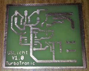

Die Platine, die ich oben dranhänge, ist mit Ultiboard entworfen, mit
einem Gravurlaser übertragen und dann geätzt.
