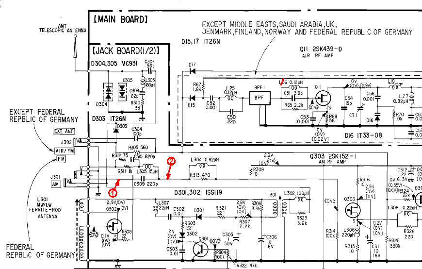

Ich besitze 2 Weltempfänger Sony ICF 2001d
Der eine scheint ca. 5 Jahre älter zu sein als der andere und hat
inzwischen einen definitiv schlechteren Empfang -  und zwar in allen
Bändern. Scan funktioniert auch nicht. De Digitalteil mit LCD, uPC etc
funktioniert einwandfrei.
Frage: Kann dies an den inzwischen ca. 30 Jahre alten Elkos liegen ? Ich
habe mir inzwischen aus dem Service Manual die 44 Elkos der
EmpfangsPlatine bestellt und stelle die Frage ob der Tausch Sinn Macht
oder ich an der falschen Stelle suche
Leider ist im Manual der Schaltplan so klein, daß man nicht erkennen
kann, ob es irgendwo einen zentralen Eingangsverstärker gibt, der die
Signale aus den einzelnen Bändern für den uPC aufbereitet

Wenn der Sony taub ist sollte man nach Schaltplan systematisch rangehen.
Das Blockschaltbild muss zu Rate genommen werden, um zu verstehen wie
der Signalfluss ist.
Das Antennensignal passiert einen Umschalter dann durch den Preamplifier
usw. Da kann schon eine Menge falsch laufen. Weil es auf allen Bereichen
in allen Modes so ist, dürfte das Problem eher vorne liegen und nicht an
den ZF Filtern  BFO  VFO  z.B.
Welche Messgeräte hast Du zur Verfügung?
Weil Du ja ein Vergleichsgerät hast wirst Du die Ursache mit einem
Oszilloskop sehr schnell durch Vergleichsmessungen ermitteln können.
Gruss Ralf

Ich persönlich habe die Schaltungen um IC1 (LA1205) in Verdacht, weil
dort AM und FM eingespeist werden und auch der SYNC mit angedockt ist,
der dem UPC sagt "Shop" wenn detectiert.  Also das SYNC board.
Die restlichen ICs sind für die Steuerung (Microcontroller), Treiber
LED/LCD, HF/ZF, Gatter, Komperatoren etc - und ein Exot AM Stereo von
Sony für LSB/USB - sowie ein Audioverstärkerchip.
Als erstes werde ich mir das DC Board vornehmen -  danach IC1 und danach
SYNC

von Arne B. (vulpine)
Hallo Frank,
suche mal bei Google nach Sony ICF-2010 und Q303.
Q303 ist ein Fet im Eingangsteil. Dieser geht gelegentlich durch
Überspannung (z.B. wenn man durch Reibungselektrizität aufgeladen die
Teleskopantenne berührt) kaputt, Ergebnis ist ein relativ tauber
Empfänger.
Der ICF-2010 war die nahezu baugleiche Variante des ICF-2001D für den
amerikanischen Markt. Dazu fidnet sich im Netz deutlich mehr bezüglich
Reparatur.
Tantalelekos sind auf jeden Fall auf der kleinen Platine für den Synch
verbaut.
SMD-Bauteile habe ich in den ICF-2001D die ich bisher von innen gesehen
habe, nur wenige gesehen, vor allem in Geräten der späteren
Produktionsjahren. Wenn ich mich recht erinnere, waren das hauptsächlich
Widerstände und normale Kondensatoren, aber keine/kaum Elkos.
Pauschal alle Elkos tauschen, würde ich beim Sony nicht machen. Zu groß
der Aufwand und das Risiko die Platine zu beschädigen (abgelöste
Leiterbahn/Lötaugen).
Erstmal die bekannten Fehler aus dem Netz studieren, dann gezielt
vorgehen. Für die bekannten Fehler braucht es auch kein Messequipment
(Multimeter mal ausgenommen) zur Behebung.
Arne

den FET Q303 habe ich inzwischen als 10er Pack in KongHong bestellt -
man hat sich sofort entschuldigt, daß man erst nächste Woche liefern
kann -  Mann /Frau feiert das Jahr des Schweins ? Ein billiges Vergnügen
- und ggf. der richtige Hinweis weil das Dingen als AM RF AMP . Ob der
SMD Tantal  C501 der zwischen Emitter und Basis von Q501 auf dem uPC
board rumlungert malade ist und deshalb die Beleuchtung krankt ist mir
egal -  habe die Funzel Grün-Led durch eine 19000 mcd LED ersetzt - man
kann jetzt damit lesen.
Bleiben noch zwei andere FET Q11 und Q12  die für AIR und FM RF AMP
zuständig sind. Werde die auch bestellen.
Tantals hat es nur 6 als SMD - 5 auf dem uPC board - einer auf dem Main
board. Dort sind auch die restlichen 9 normalen Tantals - also 15
gegenüber den 44 Elkos
Frank

von Frank S. (Firma: Herr) (tms9900)
habe gerade mal versucht noch einen 2SK439-D (Q11) für AIR zu bekommen -
außer in Rußland gibs den scheinbar nirgends mehr. Stellt sich für mich
die Frage ob ich es riskieren soll, einen 2SK439-E reinzupacken - obwohl
der als IDSS anstatt von 4-8 mA beim D-Typ mit 6-10mA läuft...da AIR
aber eh fast keine Rolle spielt tendiere ich eher zu Finger weg.
Da neben dem Q303, der für KW zuständig ist der baugleiche Q302 für
LW/MW werkelt, könnte ich den auch tauschen - bestellt habe ich 6 Stück.
Bleibt noch Q12 für FM - 2SK193-E - aber auch der scheint nur noch in
China greifbar - Grrrrr.....
Gruss
FS

Ich habe mir mal das Service Manual angeschaut, da stehen ja auch für
jeden Transistor die Spannungen in den einzelnen Schalterstellungen
drin.
Da kannst Du schon etwas mit anfangen.
Während Du auf die Halbleiter aus China wartest:
Folgendes testen:
J301 und S301 sind in Ordnung? => Reinigen.
Dann die Dioden um TR301 prüfen. Die AGC regelt den Preamp. Evtl.  die
Leitung auftrennen und testen. Q301 prüfen.
Spannungen an Q303 prüfen, VR1 prüfen. Ist er genauso taub wenn Du MGC
angeschaltet hast und die GC von Hand regelst?
Spannungen an Q9,Q10,Q3,Q5 prüfen auch die Dioden in dem Bereich.
Hörst Du noch einen Unterschied wenn Du AF Narrow/Wide (Q19/Q20)
umschaltest?
Dioden bei den beiden Keramikfiltern prüfen. Hörst Du einen deutlichen
Unterschied beim Umschalten? Defekte Filter hatte ich auch schon.
Weil er ja nur taub ist gehe ich davon aus, dass die PLL, der VCO und
die AF in Ordnung sind, der Fehler muss m.E. vor Q19/Q20 liegen.
Gruss Ralf
von Ralf Rosche (Gast)
Hallo Frank,
ich bin mir sicher, dass es der Q303 ist. Ich habe mir Deine
Fehlermeldung und auch nochmal die Schaltungsunterlagen angesehen, der
Q303 ist ungeschützt und daher auch elektrostatischen Aufladungen
ausgesetzt und er beeinträchtigt alle Bänder.
Miss  die Spannungen (Vorsicht nicht abrutschen):
am  Gate: 0.0V, an der  Source:  0.2V und am  Drain 2.9V, +-10% sind ok.
Wenn er unter 2,4V hat, dann sperrt er nicht, darüber ist er offen.
Schalterstellungen laut Manual beachten. AM + KW
Das müsste ein 2SK152 sein, hier kannst Du auch einen Ersatztyp wie J310
oder auch MPS-102 nehmen.
Das gleiche Problem hatte ich neulich beim einem älteren Yaesu.
Viel Erfolg
Ralf
Hallo Frank,
ich möchte Dich noch mal ermutigen am Fet zu messen.
Bitte keinen Aufwand mit Sockeln, da bist du zu Übervorsichtig.
Schau noch mal ins Datenblatt und überprüfe wo der Drain Anschluss ist.
Dann nimmst Du Dein Multimeter klemmst Minusleitung an die Aussenseite
der Antennenbuchse oder an Minus der Batterie oder irgendwo anders an
Masse.
Und die Plusleitung an Drain. Du kannst ja auch ein kleines, kurzes
Kabel an den Anschluss von unten löten.
Das ist nur eine Messung und Du weißt Bescheid. Das müssen dann 2,9V
+-10% zu messen sein, weniger bedeutet Leckstrom, mehr bedeutet offen.
Du hast ja jetzt geschrieben, dass er 'nur' schwerhörig ist, also alles
andere funktioniert, insofern deutet alles auf den Q303 hin. Davor ist
ja nur noch der Umschalter INT/EXT.
Und der hat auf jeden Fall Einfluss auf alle Bänder (Das Airband ist
übrigens auch AM!)
Was spricht gegen die einfache Messung?
Gruss Ralf

Wenn Eingangsfet defekt ist, macht der Tausch schon Sinn. Denn mit einem
defekten FET gibt es keinen guten Empfang. Gerade der FET am Eingang
geht nicht selten kaputt: in chinesischen Emfängern ist das sogar das
Standard-Problem, weil Chinesen am Eingang Standard-Dioden verwenden,
die für schnelle Peaks zu langsam sind, und für einen wirkungsvollen
Schutz am Einang unbrauchbar sind. Z.B. im Schaltplan von Tecsun PL660
sieht man einen großen Schwachsinn, dass der Diodenschutz (der mit
Standard-Dioden ohnehin Mist ist), sobar abgeschaltet wird, wenn man auf
externe Antenne umschaltet. Gerade externe Antenne kann recht starkes
Signal liefern, gerade da braucht man Schutz.
> geht nicht selten kaputt: in chinesischen Empfängern ist das sogar das
Genau und wie man im Schaltbild sieht hat der Sony gar keine
Schutzdioden.
Es gibt im Internet eine Bauanleitung für den Einbau einer
Schutzschaltung mit Dioden für den Sony 2001/2010. Angeblich mit nur <
1dB Verlust.
Gruss Ralf

von Gästchen (Gast)
> 1dB Verlust.
Also wenn man es so macht, wie im Auszug einer Empfänger-Nachbearbeitung
dargestellt wird, spekuliere ich mal dass Verluste weit unter 1dB liegen
würden.
Gruß.
> Schutzdioden.
Hallo Ralf,
Welche Stelle wäre deiner Meinung nach besser für Schutzdioden
angebracht, Punkt 1 oder 2? Ich würde sagen 1, oder?
Dann verstehe ich nicht warum die Buchsen für externe Antennen bei
ICF-2001D 2 Kontakte (plus Masse) haben.

Was genau ist "wilder Elko-Tausch"?
Bei bestimmten Empfängern wie ICF-SW55, ICF-SW77 oder ICF-SW1 ist das
Elko-Problem standard, da brauchst du nicht jeden Fehler müssig zu
suchen, defekt sind ALLE SMD-Elkos. Irgendwelche versteckte Fehler durch
schwächelnde Elkos zu suchen, na ja, muss das nach beinahe 40 Jahren
noch sein? Bei ICF-2001D ist Elko-Problem auch bekannt, lieber gleich
Tabula-Rasa (alle raus und neu rein) machen, dadurch hast du gleich die
Sicherheit dass zumindest an der Elko-Front alles Paletti ist. Nebenbei:
wenn man schon 43 Elkos tauscht, würde ich auch die ein Paar Tantals
"mitnehmen", es sind dann nur wenige, sehen aber verdächtig nach den
Typen aus, die gerne nach vielen Jahren ausfallen (Tropfenform).
Zumindest auf der Receiver-Platine würde ich die tauschen, wo sie den
Empfang beeinflußen könnten, auf der Prozessor-Platine erstmal lassen
(SMD-Form).
Zu meiner Frage oben:
Falls Ralf nicht antwortet, weißt du vielleicht warum der Anschluss der
externen Antenne 2 Kontakte hat, bzw. wohin der Diodenschutz soll?
PS: Z.B. bei den Panasonic-Empfänger ist so etwas meist nicht nötig, da
die Elkos dort tatsächlich hohe Qualität haben und sehr lange halten.
Nicht umsonst sind Panasonic-Elkos selbst in Automotive-Schaltungen
drin.
Welche ext. Ant. meinst Du? Die FM hat einen Anschluss, die AM letztlich
auch, wenn auch die Umschalterei etwas irritiert.
Wenn überhaupt eine Diode, dann bei 1. Bei 2 liegt sie parallel zum
Gatewiderstand Q303, könnte eher störend wirken.
Old-Papa
von Gästchen (Gast)
Old P. schrieb:
> Genau was der Begriff beschreibt...
Man muss nicht immer annehmen, dass nur Doofe in Foren unterwegs sind,
Old Papa. Wenn du gerne wochenlange Fehlersuche mit teueren Messgeräten
machst, um ein Paar defekte Elkos zu finden, kann es sein dass jemand
einen anderen Weg geht, sich vorher informiert ob das Gerät für diese
Fehler bekannt ist, "wilden Elkotausch" durchführt, viel Zeit und viel
Sitzerei spart.
Wenn du nur ein Paar defekte Elkos entdeckt hast, so wie hier in der
Stromversorgung, heißt es nicht dass noch mehr Defekte drin sind, aber
die Schaltung kommt noch damit klar. Die Dinger kosten nix und niemand
geht pleite wegen 15 Ct pro Kondensator.
Natürlich die, die an Punkten 1 und 2 dran hängt: J301. Hier hast du
wahrscheinlich Recht mit einem Kontakt, das würde bedeuten dass J301
einen Öffner und einen Wechsler hat, das muss ich mal durchmessen um zu
wissen wohin Schutzdioden hin müssen.
Es sind dann im Grunde jeweils in jede Richtung 2 in die Reihe, wodurch
deren Kapazität halbiert. Q303 hat 8pF Eingangskapazität, so ein "4-er
Diodenschutz", mit BAV99 aufgebaut sollte es insgesamt ca. 1,5pF sein.
Zumindest für mich sieht es nicht so aus dass es etwas groß ändert, aber
ich würde mir da gerne andere Meinungen anhören.

Habe jetzt in die J301 reingeschaut, ich sehe dort 3 Kontakte außer
Masse.
Somit ist auch klar, dass die Überspannung hier verschiedene Wege nehmen
kann. Punkt 2 würde dann mehr Sinn ergeben.
> Masse.
Ja, die in Ruhestellung alle auf Masse liegen. Einfach nichmal ins
Schaltbild schauen...
Wenn die Kontakte gaga sind, dann ja.
Old-Papa
Die Überspannung kann auch im Moment entstehen, wenn der Stecker gerade
eingeführt wird, und die Kontakte sich gerade getrennt haben.
