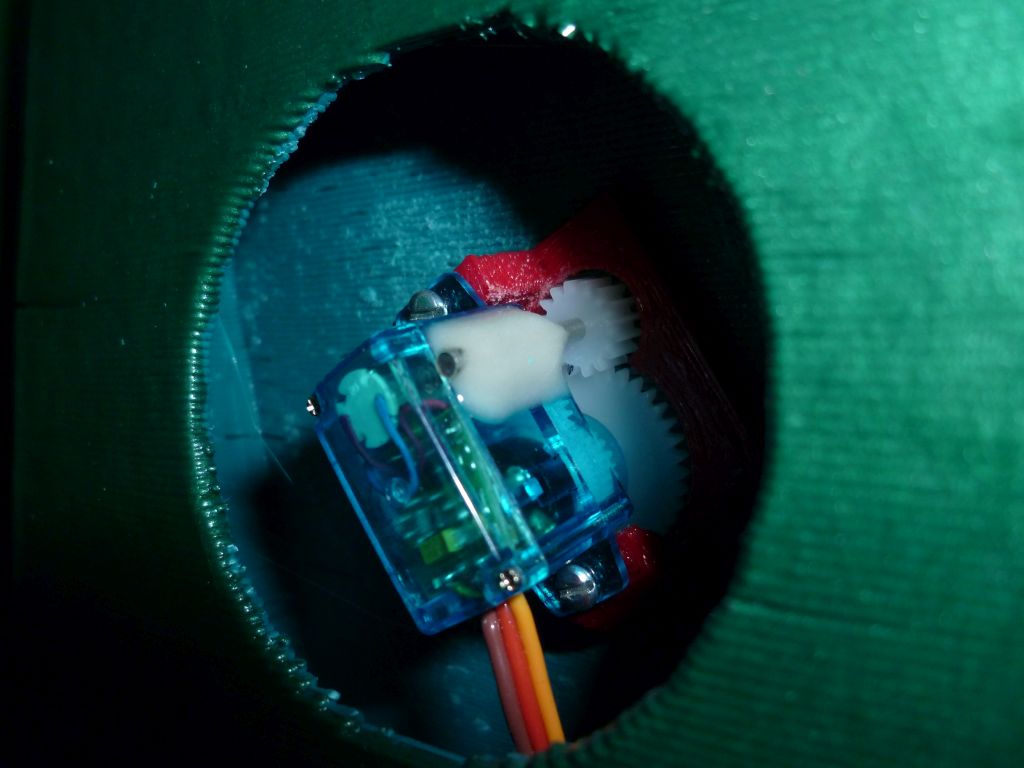

Das Problem hatte ich auch mal. Hatte zuerst ein "Segelwinde" oder "Segelverstellservo" bestellt. Macht aber 3 ganze Umdrehungen, und ist relativ langsam. Ich habe dann ein Getriebe gebastelt: https://www.youtube.com/watch?v=HZMAGdDDCqg Gruss Chregu Edit: Schlechtes Bild angehängt. Damals keins gemacht, jetzt kommt man nicht mehr gut dazu.

D. Z. schrieb: > oder hast du die Teile selbst gemacht Ja, 3D-Drucker und: eBay item number: 231840675913 eBay item number: 222289847269 D. Z. schrieb: > Wie viele Kanäle (am Arduino) brauchst du für einen Servo? Am Arduino brauche ich gar keinen, am PIC brauche ich Einen. Du brauchst am Arduino Einen! Gruss Chregu
