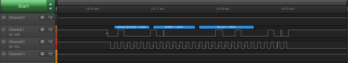

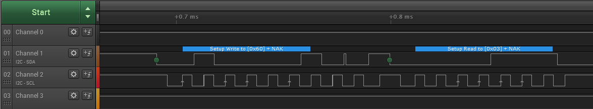

ich habe ein Problem und weiß jetzt wirklich nicht mehr weiter. Ich
benutze ein STM32F429 Disco Board und die ov7670 Kamera.
Ich habe jetzt die I2C Schnittstelle eingerichtet und beim senden der
Addresse bekomme ich ein ACK. Sende ich die Registeraddresse an die
OV7670 wird der Bus blockiert...
Im anhang habe ich bilder von der Kommunikation angehängt. Einmal wenn
kein Slave (OV7670) verbunden ist und dann wenn der OV7670 angeschlossen
ist.
Wie kann ich dieses Problem beheben?
Danke

ich bin jetzt ein wenig weiter gekommen, leider ist jetzt ein neues
Problem aufgetreten.
Mitlerweile kann ich ohne Porbleme Addressen und Registeraddressen
senden.
Leider wenn ich die Slave-Addresse(write) gefolgt von der
Registeraddresse und dann Slave-Addresse(read) sende, bekomme ich nichts
zurück.
(Beim dem Ack Bild bitte beachten, dass der Logik Analyser irgendwie die
Busdaten falsch interpretiert! Gesendet wird: 0x42+0x01 danach 0x43).
Wie bekomme ich jetzt die Registerdaten aus dem ov7670/ das >SCL Signal
dass das Kamera Modul die Daten senden kann?

Ich habe jetzt hinbekommen, dass der OV7670 den Bus nicht mehr
blockiert. Nur habe ich jetzt ein Problem mit dem STM32F4! Ich kann
0x42/ACK+Registeraddresse/ACK senden (und bekomme für beide ein ACK),
aber danach wird das Clock Signal eingestellt! Wie kann ich den STM32F4
dazu "zwingen" mein Clocksignal aufrecht zu erhalten für die zweite
Adresse und empfangen der Daten?
Danke
Edit: Wenn ich bis vor der zweiten Start Kondition stopppe (breakpoint)
und dann weiter gehe bis zum Anfang, bekomme ich noch sieben Clockzyclen
aus der SCL Leitung raus aber dann wird abgebrochen...

danke für deine Antwort. Mitlerweile habe ich die SCCB Kommunikation zum
laufen bekommen. Das Datasheet sagt vor dem Lesen muss ein Write
Erfolgen, das ist völlig falsch, genau deswegen blockiert das Camera
Modul. Read: Sende zweimal Read Adresse!

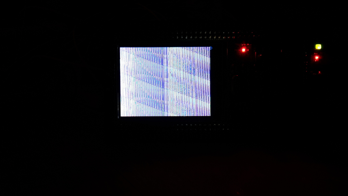

Jetzt mit laufender SCCB Kommunikation habe ich das nächste Problem, ich
bekomme kein Bild. Wäre es möglich das du mir den Code für die
Bilddarstellung auf dem Display sendest, main und display lib, ich will
dies nur zum ausprobieren verwendent, Ich habe die Vermutung irgendwie
bekomme ich nicht die richtigen Daten...?
Mein Bild erkennt zumindest eine Taschenlampe, da ändert sich das Bild
in weiß...
