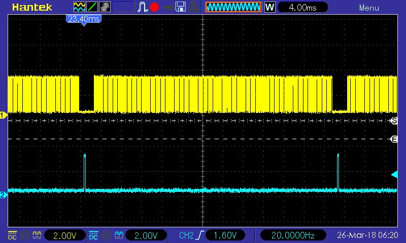

Ich versuche schon seit mehreren Monaten den OV7670 (VGA-Modul) mit dem
mit einem Atmega 328P anzusteuern.
Dabei scheitere ich allerdings schon bei der ansteuerung bzw. der
Kommunikation mit dem SCCB-Interface zur Steuerung des Moduls.
Nach studium diverser Datenblätter und Websiten dachte ich, die
Funktionsweise verstanden zu haben und das Problem läge in einer
fehlerhaften ungewollten Programmierung. Nachdem ich nun aber auch
endlich stolzer Besitzer eines Oszilloskops geworden bin, muss ich
feststellen, dass alle Pins so schalten, wie ich es mir vorstelle und
dass ich offensichtlich nicht verstehe, was zu tun ist. Daher wende ich
mich an euch und hoffe auf einen Hilfsbereiten der sich erbarmt meine
Wissenslücke zu füllen.

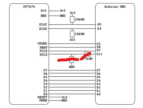

Um die Funktionsweise des SCCB sicherzustellen sieht mein Plan vor,
ersteinmal nur das Register 0x01 auszulesen und den Default-Wert 0x80
als Antwort zu bekommen. Um das zu erzielen sieht mein Plan folgendes
vor:
2-Phasen Write Zyklus gefolgt von einem 2-Phasen Read Zyklus.
Dazu sende ich folgende Befehle:
0x42 + 0 + 0x01 + 0 + 0x43 + 0 + Eingang + 1
(die Nullen bzw. 1 stellen hier die mitgeschickten Don't care Bits dar)
Nach meinem bisherigen verständnis sollte doch während der letzten Phase
(hier mit Eingang bezeichne) die Daten vom Slave, also dem Kamaramodul
aus geschrieben werden. Ich erhalte allerdings nur ein durchgehendes
HIGH oder LOW jenachdem, ob ich die SIOD Leitung mit dem Pull-Up an 3,3V
hänge.
Abweichend zu dem Anschlussplan, betreibe ich die xCLK über einen
Arduino Nano mit einer Frequenz von 16kHz.

von pegel (Gast)
Nimm einen Atmega mit weniger F_CPU und probier alles zusammen bei 3,3V
aus.
Damit sollte sich das Problem einkreisen lassen.
von Olli Z. (z80freak)
Es kommt etwas drauf an welches Modul Du gekauft hast. Der Chip selbst
(OV0706) hat eine Betriebsspannung um 3,3V. Das häufig erhältliche
OV7670 Modul mit Linse wird oft mit 5V TTL Interface, direkt für Arduino
angeboten. Das ist dann ein Pegelwandler enthalten.
Hab grad nochmal im Datenblatt nachgeschaut. Also die Vio ist dort mit
1.7 - 3.0V angegeben. Berichten zufolgen sollen 3.3V jedoch
"unbedenklich" sein.
Du brauchst also höchstwahrscheinlich einen Pegelwandler für jedes
Signal zwischen Arduino und Kamera.

Dein Setup mittels Arduino ist vollkommen ok, nur einen Pegelwander für

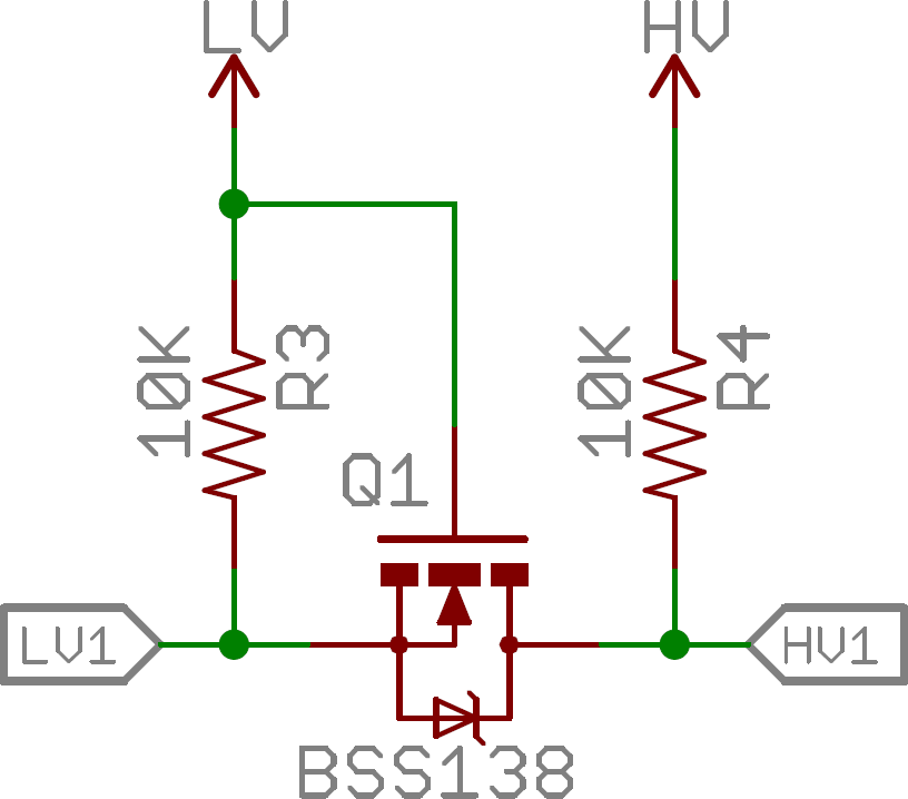

die beiden Signale solltest Du zwingend vorsehen. Ein Spannungsteiler
wäre für die SIO_C (CLK) noch ok, aber für die SIO_D sollte es schon ein
richtiger Pegelwandler sein. Im einfachsten Fall mit Transistoren (gibts
hier auf der Website auch als Schaltbeispiel) oder halt ein
entsprechendes IC. Später, bei den Videosignalen, braucht man das auch.

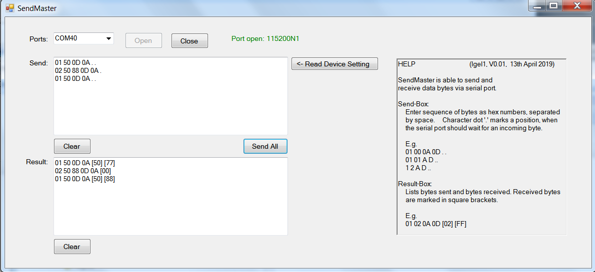

Genau so ist es. Es ist übrigens schon möglich die Arduino I2C-Lib
("Wire.h") für die Kommunikation zu nutzen. Es kommt jetzt etwas drauf
an wie tief der Thread-Ersteller hier einsteigen möchte. Habs grad mal
auf die Schnelle mit einem Testaufbau nachgestellt. Klappt.
Für das grundsätzliche Verständnis wäre die eigene Implementation schon
gut. Will man sich aber "nur" mit der Kamera beschäftigen ist es nicht
zwingend notwendig.

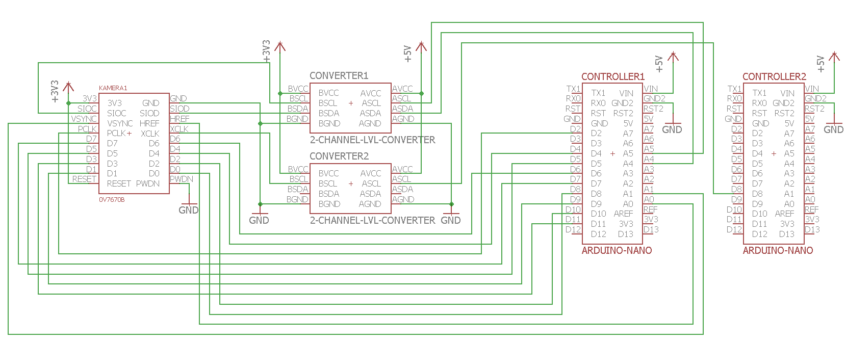

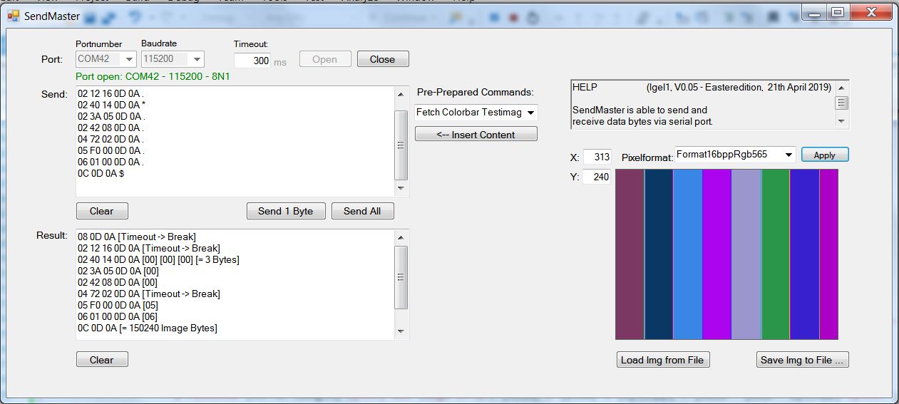

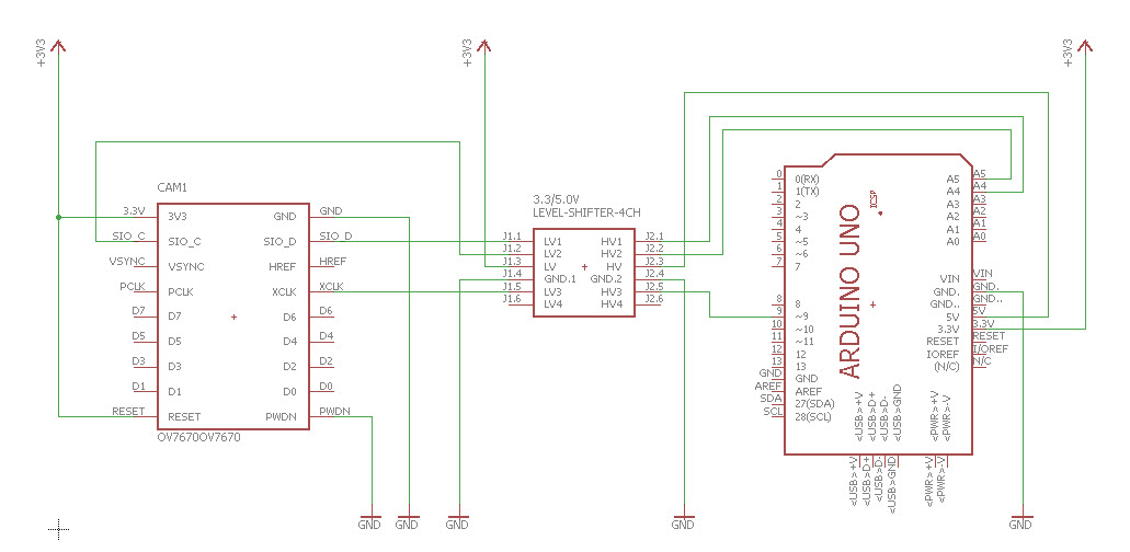

David hat sich bislang nicht mehr gerührt, aber ich fang einfach mal so
an :-)

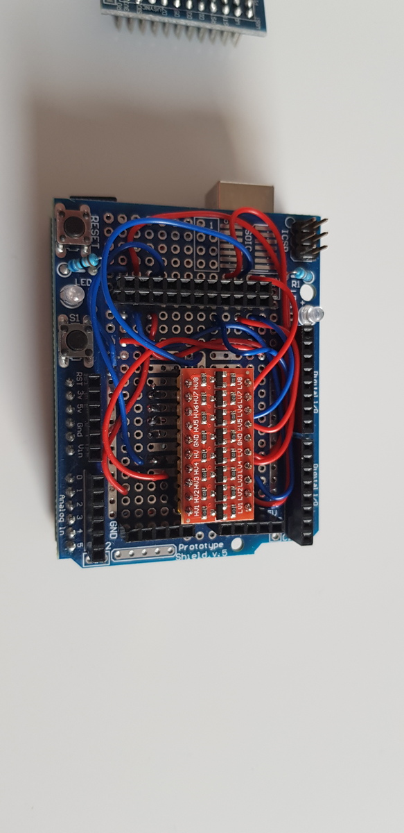

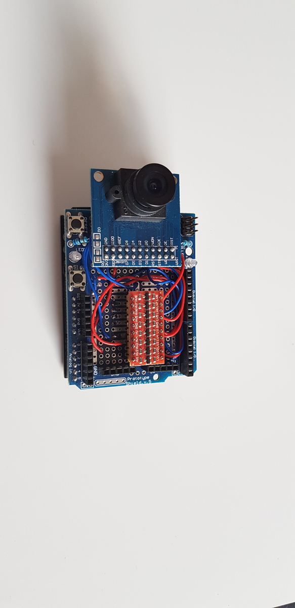

Eigentlich bietet fast jeder noch so kleine uC bereits ein I2C-Interface
On-Board. Auch hat mein kleiner Test gezeigt, das der Arduino darüber
problemlos mit dem OV7670-Modul kommunizieren kann. Daher sehe ich nicht

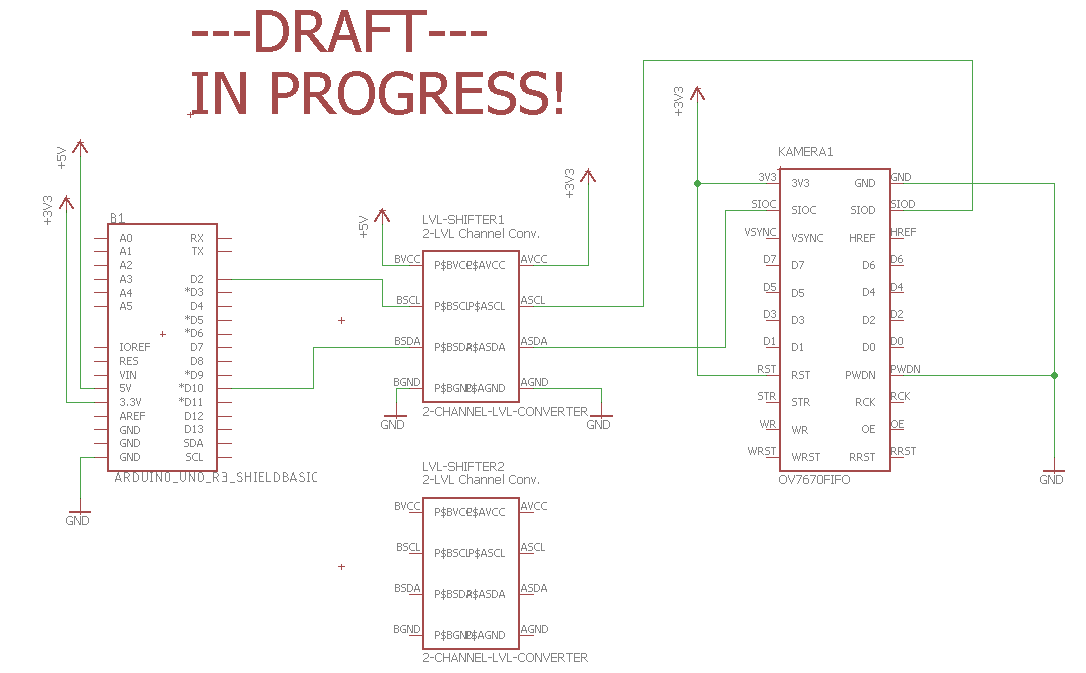

viel Sinn darin die I2C-Kommunikation per Bit-Banging zu emulieren.
Einzig David "besteht" darauf...
Wichtig dafür das es auch funktioniert ist eine vernünftige Verbindung
beider über einen Pegelwandler. Ohne halte ich das Unterfangen für mehr
als fraglich. Das von David gepostete Pinout kann m.E. nicht
funktionieren, da einfach alle Signale (3.0V IO-Pegel vom OV7670 und
5.0V Pegel vom Arduino) verbunden sind. Habe mal auf die Schnelle einen
Eagle Schaltplan gezeichnet, wie ich es aktuell aufgebaut habe. Als
Pegelwandler kommt fast alles in Frage, hauptsache Bidirektional
(wichtig für I2C!).

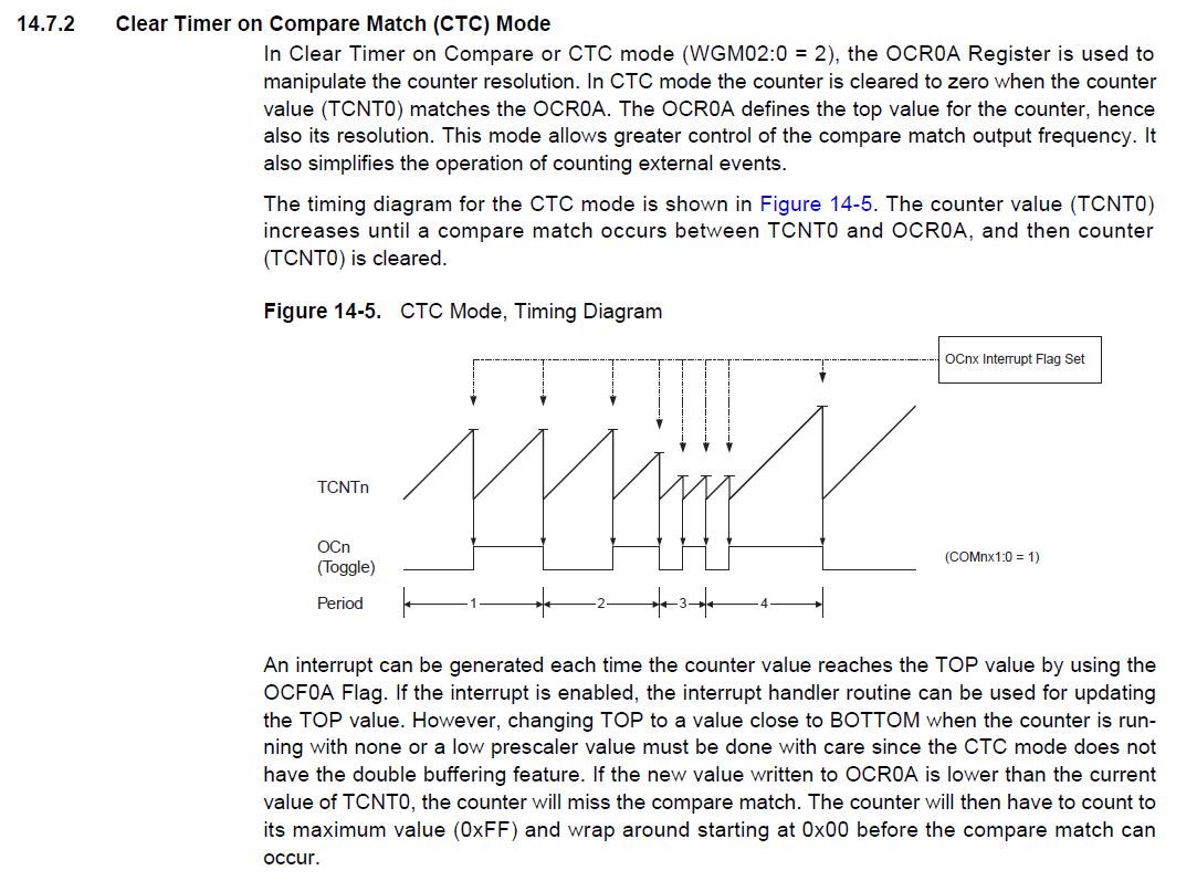

Den Systemtakt XCLK erzeuge ich über Manipulation der Timer-Register:
pinMode(9, OUTPUT);
TCCR1A = ((1 << COM1A0));
TCCR1B = ((1 << WGM12) | (1 << CS10));
TIMSK1 = 0;
OCR1A = 0;
Hiermit erhalte ich an Pin 9 einen Takt von 8 MHz. mit 50% Duty-Cycle.
Laut Datenblatt müssten es mind. 10 sein. Leider kann der Uno nicht mehr
liefern mit seinen 16 MHz Systemtakt. Aber es scheint auch so zu
funktionieren.
Damit wäre das Setup bereit für die Programmierung des Chips ansich.

Zur Takterzeugung:
Laut Datenblatt des OV7670 sollten es mind. 10 MHz sein. Wie gesagt hat
es bei mir mit 8 MHz, welche sich ohne Tricks einfach per
umprogrammierung eines PWM-Timers erzeugen lassen geklappt.

Zur Pegelanpassung:
Das Taktsignal "XCLK" für den Kamerachip, sowie die SIO_C und SIO_D
Leitung sollten zwingend über einen Pegelwandler betrieben werden. Das
ist für mich alternativlos, auch wenn es Beschaltungen und Berichte gibt
die ohne auskommen. Diese nutzen den Umstand das die IO-Pins mit
Schutzdioden versehen sind, manche sind wenigstens so gändig und
schalten Widerstände in Reihe. Im von Dir gezeigten Schaltbild wird man
per Software wohl die Ausgänge ohne internen Pullup beschalten, also
quasi Open-Collector. Den High-Pegel erzeugen dann Pullups auf 3.3V. Das
könnte durchaus klappen, funktioniert aber bei der Clockerzeugung so
nicht. Dafür hat man da wohl den Serienwiderstand eingebaut, quasi
Pegelwandler für Arme ;-)
Kann man alles mal ausprobieren... was ich noch nicht untersucht habe
ist, ob sich durch den Pegelwandler die Flankensteiheilt irgendwie
problematisch verändert. Bislang gehe ich davon aus das der von mir
verwendete, auf Transistoren basierende, da keinerlei Probleme
verursacht.
Was die Datensignale angeht, könnte man durchaus auf einen Wandler
verzichten, da man diese ja nur liest. Der TTL-Pegel ist hier
abwärtskompatibel mit dem 3.0V Pegel des Kamerachips.

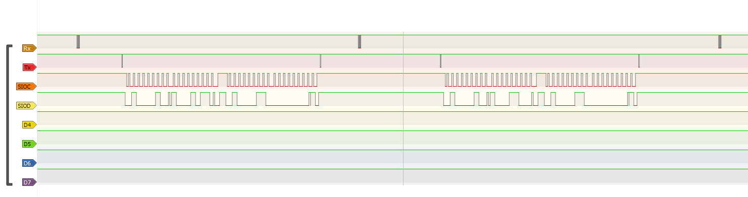

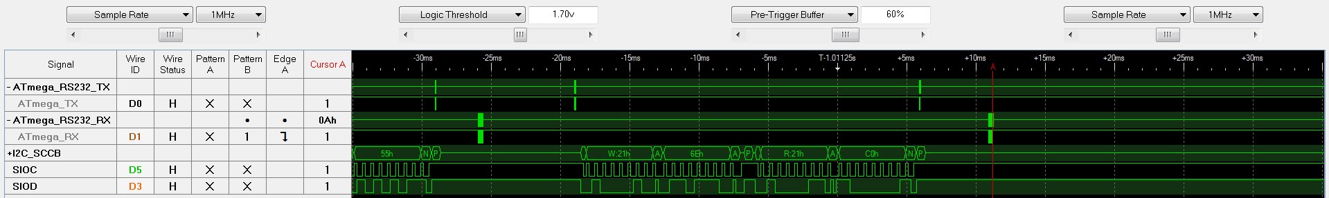

von David D. (saturi)
Guten Abend,

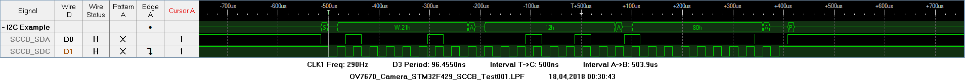

ja genauso hatte ich das Protokoll des SCCB auch verstanden.
Wenn du dir nochmal den Anhang in meinem Eröffnungspost anschaust,
sollten auch die vier Zyklen erkennbar sein. Wenn man dort die einzelnen
Bits anschaut (nach meinem Verständnis) wurden dort auch die richtigen
Adressen gesendet. Nur das was eben vom Slave nachher zurückkommt - in
dem letzten Zyklus - ist eben nur ein high Pegel mit falschem
Informationsgehalt.
Nach euren Ratschlägen habe ich mir eine weiteren OV7670 diesmal mit
AL422B Fifo und ein paar LVL-Shifter gekauft. Die sind heute angekommen.
Ich habe mich dann heute auch mal an Eagle gesetzt. Nunja um es kurz zu
machen bin ich da noch nicht so ganz routiniert ;-) sondern eher
komplett Neueinsteiger (ich arbeite noch an der Darstellung und der zum
Teil unvorteilhaften Beschriftung).

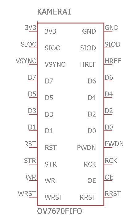

Der neue OV7670 weist schon mal mehr PINs auf, was vermutlich auf das
FIFO zurückzuführen ist. Hier tun sich für mich jetzt in erster
Betrachtung zwei Fragen auf:
1. Wenn das Bild im FIFO abgelegt wird, wozu werden dann noch VSync und
HREF nach außen geführt? Eventuell zum Zählen um festzustellen ob das
Bild fertig vorliegt?
2. xCLK ist nicht mehr vorhanden. Womit gebe ich dann den Takt vor?
eventuell befindet sich auch der Quarz schon auf der Kamera Platine?
Ich konnte mich leider noch nicht detaillierter mit der Sache
auseinander setzten und in den Datenblättern oder dem Internet großartig
stöbern, wollte euch aber an meinen Gedankengängen teilnehmen lassen.
lg.
David
PS: Übrigens arbeite ich nicht mit der Arduino Umgebung, sondern direkt
mit dem Atmelstudio auf der Atmelbasis. Sind die genannten Bibliotheken
sehr komplex? oder kann man sich das ganze auch selber
zusammenschreiben, bzw. ummünzen?

In dem Fall wäre aber das häufig zu findende, im erster Post abgebildete
Pinout mit den beiden externen Pullups zu 3,3V falsch. Das würde ja,
alternativ zu einem Pegelwanlder, nur funktionieren wenn die Ausgänge
wirklich ausschließlich opendrain wären.
Zum Einschaltzeitung (Resetphase) sollen die Pins laut Datenblatt
Tristate sein. Soblad ich Zeit hab prüfe ich das mit einem Uno/Nano und
dem DSO mal nach...
von Michael U. (amiga)
nach Rest sind sie triState und der interne PullUp ist aus.
Setze ich den Pin über DDR auf Ausgang ist die Push-Pull-Stufe aktiv.
Schalte ich TWEN aktiv ist die Ausgangsstufe openDrain, meiner
Erinnerung nach völlig unabhängig vom Zustand des DDR-Bits (da müßte ich
jetzt aber ins Datenblatt schauen).
Die exiernen PullUp sind für I2C nötig wegen der OpenDrain Ausgänge.
Wenn jetzt mit dem Portbit der interne Pullup eingeschaltet wird liegen
eben diese ca. 50k  parallel zum externen PullUp, stört doch keinen.
Wenn keine externen pullUp da sind und der interne eingeschaltet wird,
hat der I2C eben diese 50k als PullUp. Das funktioniert in der Praxis
auch dzurchaus bei nur einem Slave am Bus und kurzen Leitungen und z.B.
100kHz I2C-Clock. Ist aber natürlich nicht normgerecht.
Praktisch kommt bei den China-BreakOut-Board noch dazu, daß jeder macht
was er will. Mal sind auf den Modulen PullUps an SDA/SCL, mal
Pegelwandler, mal garnichts...
Gruß aus berlin
Michael
Mir ging es nicht um die Pullups selbst, sondern vielmehr um die
Spannungspegel. Wenn ich auf einem Uno Board zu irgendeinem Zeitpunkt
die internen Pullups aktiviere, oder wenn die Ausgangsstufe im Push
Modus einen High Pegel erzeugtm dann habe ich doch 5V am jeweiligen
Signal. Da nutzt dann der externe Pullup gegen 3,3V doch auch nichts
mehr...?,

beherrschen, ganz klar. Daher ist der kleine Exkurs zum Thema Arduino IO
Ports schon wichtig.Ich wollte uns ja, durch den Einsatz eines
Pegelwandlers von der ganzen Problematik fern halten. Genauso wie die
ganzen vielen kleinen fiesen Details zum I2C Interface.
Kurz gesagt habe ich gestern mal einen Versuchsaufbau unternommen und
festgestellt das man schon mit externen Pullups arbeiten kann. Im Grunde
macht man das dann so: Solange der Port unprogrammiert ist, ist er
Tristate. Dann programmiert man den Pin als Eingang, schreibt aber
vorher auf den Port eine 0. Dies „entfernt“ den internen Pullup
Widerstand. In Folge ist der Ausgang Opendrain, also offen und der
externe Pullup zieht die Leitung auf den gewünschten Spannungspegel. Nun
kann man durch ändern der Datenrichtung im DDR Register von Eingang aus
Augang dafür sorgen das die Ausgangsstufe auf GND schaltet. Das Ergebnis
ist klar, oder? ;-)
So könnte man auf einen Pegelwandler verzichten. Dieses Prinzip könnte
man auf jeden Port anwenden, also auch auf CLK und Daten. Macht man in
der Programmierung aber irgendwo einen Fehler, oder nutzt eine Library
wo man nicht genau weiss was sie intern tut, ist es gleich vorbei...

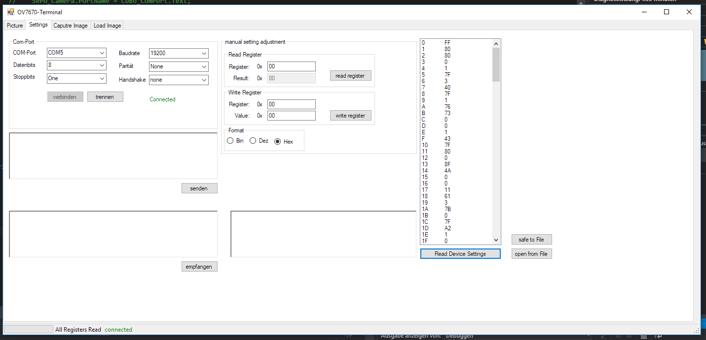

Okay, dann hab ich bei mir offensichtlich noch ein Problem. Ich werde
nochmal den Aufbau überprüfen und mich dann nochmal melden, entweder mit
dem gefundenen Fehler oder ein paar Fotografien zur Fehleranalyse mit
euch :D
Edit: Habe den Fehler gefunden... aber es ist mir zu peinlich zuzugeben,
dass ich bei meinem Terminal Programm vergessen habe die Baudrate
anzupassen xD....
Damit bin ich mit dir auf einem Nenner, manche Register zeigen zu deinen
zwar Abweichungen, aber ich habe auch die 76 und die 73 in 0A und 0B
Guten Abend,
mein letzter Post für Heute, versprochen ;-)
also ja ich habe drei Pegelwandler zwischen der SCL,SDA und XCLK.
Nachdem ich mir eben dachte, dass so viele Bauteile ja nicht drauf sind
und man die auch bestimmt selber bauen kann, hab ich mir die
Funktionsweise angeschaut und festgestellt, dass es eine High und eine
Low Seite gibt. (Wie auch bei dir im Eagle zu sehen) Wie der Zufall es
so will, hab ich die das Ganze Wochenende so betrieben, was bei kurzem
Nachmessen eben die Erkenntnis brachte, dass ich die Kamera das ganze
Wochenende an 5V Signalen betrieben habe. Jetzt passt aber alles!
Nachdem ich mir die Signalverläufe von deiner Sketch mit deinen von
meinem AVR-Selbstgebasteltem-Kommunikationsprotokoll verglichen habe,
ist mir aufgefallen, dass ich die Stopp und Start Sequenz zwischen den
beiden 2-Phasen Übertragungen vergessen habe. Kaum sind die drin
funktioniert auch mein Skript im Atmel-Studio und liefert die richtigen
Werte! Das Wochenende war also - dank eurer Hilfe - ein voller Erfolg :)

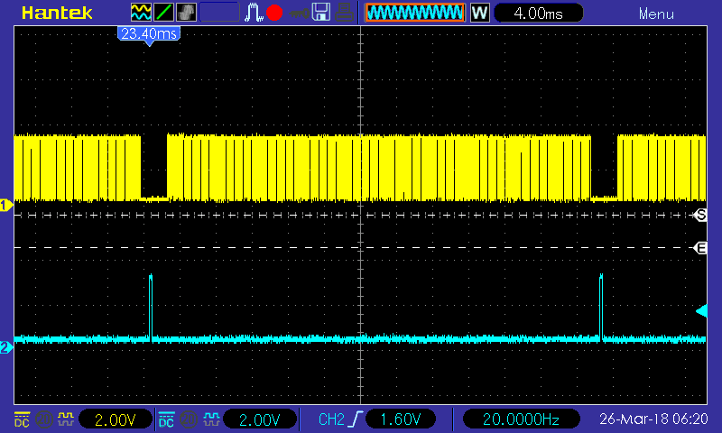

Habe mal kurz das Oszi dran gehangen und das sieht schonmal nach nem
vernünftigen Signal aus :)

Habe jetzt erstmal die Pixel pro Zeile gezählt.
Da bekomme ich immer zwischen 479 und 480 Pixel raus.
vielleicht ist mein senden an den UART zu langsam, sodass ich den ersten
Pixel verpasse.

Zur Vorgehensweise würde ich als erstes Versuchen die Frequenz runter zu
nehmen, also PCLK zu verringern und zu schauen, ob es Wirkung zeigt.
Verstehe ich es richtig, dass dann auch die V-Sync und HREF Frequenzen
runter gehen?
Die nötigen Register hierfür wären 0x11 und 0x6B, wobei ich letzteres
nicht ganz verstehe.
Die HREF und VSYNC ändern sich bei der fallenden Flanke von PCLK, sind
also synchron zum Takt.

Wir sollten kurz das Pinout klären, damit wir auch auf einem Nenner
bleiben :-) Das Problem beim Nano ist, das nur relativ wenig IO-Pins zur
Verfügung stehen. Leider haben wir nichtmal einen kompletten 8-Bit Port
für die Videodaten zur Verfügung. Port D ist mit 2 Bit am UART und fällt
damit flach, sonst haben wir keine Debug-Schnittstelle. Einzige
Alternative wäre hier SoftSerial und zwei andere Pins nehmen. Dann
müsste man den Nano aber wohl besser über ISP flashen.
Habe das jetzt erstmal so vorgesehen:
 *  OV7670 Dir  Arduino   Meaning
 *  3v3    <-   3V3       Vcc (+3,3V)
 *  GND    <-   GND       GND
 *  SIOC   <-   A5        SCL (I2C clock) !USE LEVEL-SHIFTER!
 *  SIOD   <-   A4        SDA (I2C data)  !USE LEVEL-SHIFTER!
 *  XCLK   <-   D2        System-Clock    !USE LEVEL-SHIFTER!
 *  RESET  <-   3V3       Reset fixed for testing
 *  PWDN   <-   GND       Power-Down fixed for testing
 *  HREF   ->   A6        Start of new line in Videoframe
 *  VSYNC  ->   A7        Start of new Videoframe
 *  PCLK   <-   D3        Pixel clock     !USE LEVEL-SHIFTER!
 *  D0     ->   A0        Videodata LSB
 *  D1     ->   A1        Videodata
 *  D2     ->   A2        Videodata

Habe an deinem Plan mal ein paar Anpassungen vorgenommen:
 *  GND    <-   GND       GND
 *  HREF   ->   A0        Start of new line in Videoframe
 *  VSYNC  ->   A1        Start of new Videoframe
 *  D0     ->   D8        Videodata LSB
 *  D1     ->   D9        Videodata
 *  D2     ->   D10       Videodata
 *  D3     ->   D11       Videodata
 *  D4     ->   D4        Videodata
 *  D5     ->   D5        Videodata
 *  D6     ->   D6        Videodata
 *  D7     ->   D7        Videodata MSB
D8-D11 wäre dann der PORTB 0-3
und D4-D7 wäre PORTD 4-7
Damit verlieren wir nur den MOSI pin. Aber brauchen wir den?
Weiterhin habe ich HREF und VSYNC auf A0 und A1 geholt, weil es A6 und
A7 auf dem UNO nicht nach außen geführt gibt.
Bist du damit einverstanden oder übersehe ich was?
lg. David
David D. schrieb:
> Am Nano sind doch noch mehr Pins nach außen geführt als beim UNO oder?
Du hast recht!
Das mit dem PCLK hatte ich falsch verstanden und habs unten im Pinout
korrigiert. Ist aber auch logisch, auf die "Frequenz" der Daten haben
wir ja keinen Einfluss. Evtl. über die Auflösung. Leider kann man die
beim OV7670 nicht frei definieren, sondern nur zwischen VGA, QVGA und
noch was exotischem wählen. Ich glaub das kleinste ist QVGA mit 320x200.
Mit Deinem Pinout habe ich folgendes Problem: Zur Erzeugung des XCLK
habe ich PWM verwendet. Das geht bis max. 8MHz was aber funktioniert. Du
wolltest das per FUSE machen, was man in der Arduino-IDE aber nicht so
ohne weiteres einstellen kann. Wenn wir bei PWM bleiben wollen, dann
müssen wir nur D2 und D3 vertauschen und schon gehts :-) Man könnte auch
den PCLK auf A2 legen, dann wär das mit den anderen Signalen in einem
Register, was vielleicht auch nicht blöd ist.
Hier mein Korrekturvorschlag:
  *  GND    <-   GND       GND
  *  XCLK   <-   D3        System-Clock    !USE LEVEL-SHIFTER!
  *  PCLK   ->   A2        Pixel clock
Um ein Datenbyte zu lesen wär dann nur sowas nötig:
c = (PORTD & 0b11110000) | (PORTB & 0b00001111);
Stimmt! Hab ich komplett übersehen, bzw. nicht quer geprüft. A6+A7 sind
Analog-Only und fallen eh flach.
Ich glaub wir habens fast ;-)
warum eigentlich PWM und nicht CTC-Mode? Auch da gehen zwar nur 8MHz bei
16MHz Clock aber der wurde ja dafür eingebaut.
Habe jetzt aber nicht nach den Ausgabepins der Timer geschaut.
Gruß aus Berlin
Michael
Jap sollte kein Problem machen, dann machen wir das so. Das mit der Fuse
geht nur auf D8 also (PB0). Aber das hatte ich eh nur testweise über
einen zweiten Controller gemacht. Also können wir da deinen Vorschlag
übernehmen.
>Man könnte auch
Der Vorteil an D3 ist, dass der Pin Interrupt fähig ist. Wenn wir es
also in Zukunft schaffen eventuell die Bilder noch irgendwie zu
verarbeiten, wäre der Interrupt gut, um zwischen drin nichts zu
verpassen.
Das alle Signale auf einem Register liegen ist ja nicht unbedingt
notwendig.
Da erscheinen mir die Vorzüge des Interrupts lukrativer und wir belegen
nicht unnötiger Weise einen analogen Eingang.
Hier ein weiterer Korrekturvorschlag: ;-)
   *  GND    <-   GND       GND
   *  PCLK   ->   D3        Pixel clock
richtig, das sollte mit dem Maskieren eigentlich recht einfach gehen.
Jetzt sind wir hoffentlich schon fast d'accord :-)
@Michael
Ich glaube, dass du da recht hast, aber es war bisher ja nur ein erster
Gedanke und Entwurf von Olli. Aber ich habe es mal in der Liste der zu
behandelnden Punkte geschrieben.
Ich habe jetzt mal einen Test zum Schreiben von einem Register gemacht.
Ich habe in das CLKRC-Register (Adresse:0x11) das Bit 7 auf 0 gesetzt
und die Bits 0-4 auf 1 um einen Prescaler von 16 zu erhalten.
Damit ist es mir dann tatsächlich gelungen die PCLK von 16Mhz auf 500KHz
zu drosseln. Erfreulich war, dass auch die Frequenz von HREF linear
gesunken ist.
bei 16 MHz PCLK lag die Frequenz von HREF bei 10,2KHz.
bei 500 KHz PCLK lag sie nur noch bei 322 Hz.
Damit könnten wir es sogar schaffen, die Bild Daten testweise mal über
den Serial Port an den PC zu übertragen. Oder verkalkulier ich mich da
grade?
Ich muss gestehen das ich da nicht somtief drin bin wie Du. Könntest Du
mir das Konzept kurz erläutern?

Das sehe ich auch so. Das SCCB läuft ja schon mal hervorragend.

Was jetzt meine Gedanken-Gang wäre:
zunächst einmal mit VSync ein neues Bild detektieren
Dann die Anzahl der Zeilen zählen, bis zum nächsten VSync.
(Das bekomme ich hin mit dem zuverlässigen Wert von 480)
Jetzt wäre der nächste Punkt in einer Zeile die Pixel zu zählen. Den
Counter würde ich mit jeder fallenden Flanke von HREF wieder
zurücksetzten. Hier müsste ich ja (im RGB Mode) für jedes Pixel zwei
Bytes bekommen, sprich zwei PCLK takte. (Ich beziehe mich grade auf
Figure 11 im Datenblatt) Sprich ich müsste 640 * 2 PCLK = 1280
PCLK-Counter pro Zeile bekommen. Hier hänge ich gerade, weil mein
Counter warum auch immer extrem Schwankt zwischen 30 und 60 (Hier
scheine ich vielleicht noch nicht alles verstanden zu haben.
Mein Weitere Plan würde dann wie folgt aussehen, einfach ein Pixel
relativ in der Mitte auszulesen und die Farbdaten in einer Variable
festzuhalten. Dann zu schauen, ob die Farbe passt, oder erstmal ob
Veränderungen auftreten, wenn ich bspw. eine weiße Fläche oder eine
schwarze vor der Linse habe.

Zum CTC Mode:
Atmega328P Datenblatt Seite 100. (Der Anfangsausschnitt im Anhang)
Im Prinzip wird damit das gleiche erreicht wie mit dem PWM Signal von
dir.
Nur muss man einfach weniger Einstellungen treffen.
Im Prinzip gibst du einfach nur den Timer Wert vor bis zu dem gezählt
werden soll. Wird der erreicht, wird ein Pin (OC0A beim Atmega328P ist
das PD6)getoggelt und der Timer zurückgesetzt.
Somit kannst du relativ einfach ein Rechtecksignal erzeugen.
Was sagst du zu meiner Vorgehensweise?
lg.
David

Wenn ich mit dem Oszilloskop messe, bekomme ich das Verhalten Von PCLK
und HREF wie vorgestellt hin.
Der Interrupt löst aber nur unregelmäßig aus (obwohl die Flanke von PCLK
auf dem Oszi sichtbar ist). Meistens immer zu V-Sync Signalen, sprich
wenn HREF und somit PCLK länger statisch sind.
Meine Interrupt Routine ist nicht überladen:
 ISR(INT0_vect){
  PORTB |= 0x20;
  interruptFlag=true;
  i++;
  _delay_ms(1); //eingeführt um ein "übersehen" vom Oszi auszuschließen
  PORTB&= ~(0x20);
PortB 0x20 ist Pin 13 und da greife ich mir das Signal ab, wenn der
Interrupt ausgeführt wird
Da ich nun wirklich schon mehrere Stunden an diesem Problem sitze,
drängt sich mir die Frage auf, wie schnell denn der externe Interrupt
eigentlich arbeiten kann, und ob es dort ebenfalls max. Frequenzen gibt.
Leider konnte ich nichts finden. Habt ihr da schon Erfahrungen?

von Andreas S. (igel1)
@David:
bzgl. Interrupt-Routinen, gibt es viele Seiten, die sich mit der
Latenz-Zeit beschäftigen. Evtl. ist die ja schon hinreichend:
Beitrag "Interrupt latency"
Meine AVR-Zeiten liegen leider schon ein paar Jährchen zurück, aber ich
habe vielleicht doch einen sehr praktischen Tipp:
Natürlich kann man die Dauer der ISR-Routine (inkl. dem Overhead zum
Aufruf der ISR-Routine) sauber auf dem Papier ausrechnen. Das bedeutet
aber immer viel Lesen und Nachschlagen.
Ich habe damals oftmals einfach den Debugger genutzt:
Wenn Du das Programm im Debugger laufen läßt, so kannst Du exakt
nachverfolgen, wieviele Zyklen das Einspringen in die ISR und die
Abarbeitung Deiner ISR benötigt.
Und ja, es gibt eine bestimmte Zeit, die ein Pegel anliegen muß, damit
die ISR ausgelöst wird - steht irgendwo im Datenblatt.
Viele Grüße
Igel1
 ISR(INT0_vect){
>   PORTB |= 0x20;
>   interruptFlag=true;
>   i++;
>   PORTB&= ~(0x20);
Erfahrung ja, aber leider liegt meine Atmega-Zeit schon etwas zurück,
daher bitte meine Hinweise mit Vorsicht genießen:
1.) Ein Sprung in die ISR benötigt minimal 4 Takte:
    s. Kap. 11.7.1 im Datenblatt:
    http://ww1.microchip.com/downloads/en/DeviceDoc/Atmel-42735-8-bit-AVR-Microcontroller-ATmega328-328P_Datasheet.pdf
    ABER: das kannst Du nur erreichen, wenn Du in Assembler
programmierst
    und exakt weißt, was Du tust.
    Dein C-Compiler wird noch jede Menge Zusatz-Befehle einfügen (vor
    allem Register-Push Operationen).
    Auch benötigt der Rücksprung aus der ISR nochmals 4 Takte sowie
    vermutlich jede Menge Register-Pop-Operationen.
2.) Bei 50kHz PCLK-Frequenz ist eine Periode 20us lang, was immerhin
    320 Takten bei 16MHz Prozessortakt entspricht. Müßte eigentlich
    ausreichen, um eine ISR sauber auszuführen.
3.) Hier meine Vermutung, was bei Dir passiert:
    - Du hüpfst mit der ersten PCLK-Flanke in die ISR und schaltest
      dort Deinen Pin13 an.
    - Per "interruptFlag=true;" enables Du dann vermutlich Dein
      globales Interrupt-Flag, so dass weitere Interrupts akzeptiert
      werden - auch während Du noch in der ISR weilst.
      Du brauchst das "interruptFlag=true;" vermutlich deshalb,
      weil Deine _delay_ms(1) sonst nicht funktioniert.
    - Dann rufst Du die Delay-Routine auf.  Diese Delay-Routine wird
      vermutlich Ihrerseits ebenfalls über Interrupts abgewickelt
      werden. Je nach Implementierung wird sie jedoch niemals zu
      Ende kommen, weil ja bereits nach 20us die nächste PCLK-Flanke
      kommt, die wiederum einen Einsprung in Deine ISR bewirkt.
    - Bevor die Video-Zeile zu Ende ist (bei Deinem QCIF also nach
      160 x 20us = 3200us) plus 1ms Delay wird Dein Pin 13 also nicht
      abgeschaltet werden. Außerdem wurde die ISR zu diesem Zeitpunkt
      160x rekursiv aufgerufen - der Rücksprung wird entsprechend
      lange dauern ...
Daher mein Tipp:
    - Schmeiss unbedingt die Delay-Funktion aus Deiner ISR raus.
      Dein Oszi wird ja wohl Signale an Pin13, die > 0,1us lang
      sind, locker darstellen können.
    - Dann triggerst Du auf dem ersten Oszi-Kanal auf PCLK und
      schaust Dir auf dem 2. Oszi-Kanal Pin13 an. So solltest Du
      den Delay beim Aufruf der ISR schön sehen können.
Viele Grüße
Igel1
PCLK auf 50kHz, da kommt alle 20µs ein Clock-Impuls.
Bei 17MHz ist die Zykluszeit des AVR 62,5ns, also maximal 320 Takte für
ISR-Aufruf, Abarbeitung und wueder raus. Dann ist aber keinerlei Zeit
mehr, außerhalb was zu machen. Der AVR führt nach verlassen einer ISR
genau einen ASM-Befehl aus wenn schon wieder irgendein Interrupt
ansteht.
 ISR(INT0_vect){
>   PORTB |= 0x20;
>   interruptFlag=true;
>   i++;
>   PORTB&= ~(0x20);
1ms Delay geht ja mal garnicht, da sind 50 PCLK vergangen...
Man könnte sich jetzt das ASM-Listing anschauen, das der Compiler
erzeugt.
Wenn die Portzugriffe richtig optimiert (kann der GCC eigentlich), sind
das jeweils 3 oder 4 Takte. Die Umsetzung von interruptFlag=true; und
i++; wird wesentlich ungünster sein, weil der GCC intern C-typisch mit
16Bit-Werten rechnet und das kostet einige Registerschiereien. Dazu
kommt die recht umfangreiche Register-Retterei beim ISR-Aufruf und die
Wiederherstellung beim Verlassen in C.
Ich hoffe, ich habe jetzt auf die Schnelle nicht falsch gerechnet...
Ich hatte oben schon irgendwo angedeutet, das ich den Weg nicht für
machbar halte. Bei VSync in die ISR und dann per Busy-Loop auf H-Sync
warten. Dann PCLK direkt abfragen und bei jeder Flanke die Daten
einlesen und wegspeichern. Das in der ISR der AVR nur mit dem Kram
beschäftigt ist, ist hier nur von Vorteil, außerdem ist es nur für genau
ein Bild (oder beim Test erstmal eine Zeile). Wie man dann mit den Daten
umgeht ist sowieso noch zu klären...
Michael U. schrieb im Beitrag #53744
> Hallo,
Im großen und ganzen stimme ich Michael ja zu, nicht aber beim oben
Zitierten. (Statt 17MHz meinte Michael sicherlich 16MHz - aber das war
bestimmt nur ein kleiner Typo und ist nicht Gegenstand meiner Kritik.)
Der Punkt, um den es geht, ist folgender: ich bin der Meinung, dass der
Prozessor bei 320 Takten zwischen zwei PCLK-Flanken nach der Abarbeitung
einer kurzen ISR noch >200 Takte Zeit für andere Dinge haben sollte.
David wird das hoffentlich in Kürze bestätigen, wenn er mit angepaßtem
ISR-Code hier neue Ergebnisse posten wird.
Viele Grüße
Igel1
ist gut möglich, habe ich nicht weiter ins Detail gerechnet.
Ich wollte auch mehr darauf hinaus, daß es für das konrete Projekt nicht
wirklich etwas zwischen dem Einlesen von 2 Pixeln zu tun gibt.
Wenn man also eine Zeile komplett in einer HSync-ISR einliest und
zwischenspeichert, erspart man sich mögliche Timingprobleme mit einer
PCLK-ISR erstmal ganz.
Man muß zum Üben und Testen nicht alle Probleme gleichzeitig lösen
wollen. ;)
Gruß aus Berlin
Michael

Derzeit stellt es sich wie folgt da:
Führe ich den Code wie oben dargestellt aus (und setzte einen Breakpoint
in der letzten If-Schleife, so zählt der Zähler nur bis eins, was für
mich absolut unverständlich ist.
Die interrupts kann ich nach wie vor durch Pin 13 nicht detektieren, was
mir ebenso nicht einleuchten will.
Kommentiere ich die letzte if-Schleife aus und pausiere willkürlich über
den Debug-Mode, haben beide Zähler den gleichen Wert. (Ich habe aber das
gefühl, dass sie zu langsam hochzählen)
Trotzdem sehe ich die ISR-Routine nicht auf dem Oszi.

ISR(INT0_vect){
  cli();
  PORTB |= 0x20;  //Just for measuring at oscilloscope
  interruptFlag=true;
  i++;
  PORTB&= ~(0x20);
  sei();
Vorab: "cli()" sollte meiner Meinung nach überflüssig sein,
weil beim Aufruf einer ISR das Globale Interrupt-Flag (I in SREG)
sowieso ausgeschaltet wird.
Gleiches gilt für "sei()" am Ende: Beim Rücksprung aus einer
ISR wird das globale Interrupt-Flag wieder aktiviert - das
gehört quasi zum Hotel-Service Deines MC.
Eine erneute steigende Flanke, die während einer "normalen" ISR
einläuft, wird also erst nach dem Rücksprung aus der ISR zum
neuen Interrupt führen.
Dieses (vermutlich von Dir gewünschte) Verhalten konterkarrierst
Du, indem Du sei() noch innerhalb Deiner ISR ausführst.
Das dürfte wiederum zu rekursiven ISR-Aufrufen führen.
Nun zurück zu Deiner ursprünglichen Frage/Aussage:
Ich kontere mal und sage: trotzdem sehe ich nirgendwo, dass
Du PORTB überhaupt als Ausgang geschaltet hast ...
Viele Grüße
Igel1

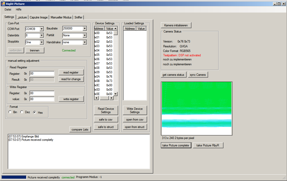

wie von mir vor den Osterfeiertagen versprochen hatte ich mich da auch
schon an ein Tool für den PC gemacht, dass die Empfangenen Daten in ein
Bild umwandeln  soll. Da bin ich auch schon gut vorwärts gekommen. Da
warte ich jetzt nur noch darauf, dass wir uns für ein
"Übertragungsprotokoll" einigen, damit ich das dann auch Verwende. Löst
die angesprochene Speicherkapazität nicht. Aber für einen ersten Shot
würde ich mich auch mit Bildfehlern oder Doppelkonturen zufrieden geben.
Kleine Bitte:
Könntest Du, David, den o.g. Code hier einmal vollständig als Anhang
einstellen? Zumindest so lang, bis Olli GitHub am Laufen hat?
Ich verstehe nämlich nach wie vor nicht, warum Dein Oszi nichts anzeigt.
Hast Du die von mir vorgeschlagenen Codeänderungen einmal ausprobiert?
Viele Grüße
Andreas

Es wäre sehr nett, wenn Du die exakte PIN-Belegung/Verschaltung bitte
noch nachreichen könntest. Für Dich ist das sicherlich ein Klacks, für
einen
hilflosen Code-Reviewer ist Re-Engineering von PIN-Belegungen immer eine
Strafarbeit ...
Ach ja: und schreibe bitte nochmals, welches Board (Arduino Nano?) und
welche IDE (Atmel Studio, in welcher Version?) Du benutzt.
Viele Grüße
Igel1
Huhu,
Ja... ihr habt ja recht :D ich gelobe Besserung.
Das mit der nachträglichen einfügen der Kommentare habe ich auch bei mir
schon festgestellt, dass ich es nicht immer beibehalte...
Atmelstudio 7 (Version 7.0.1417)
zur xCLK Erzeugung nutze ich einen Arduino Nano an dem ich die CLK Out
fuse gesetzt habe und daher an D8 ca. 16Mhz anliegen. (controller2 im
Schaltplan)
ansonsten nutze ich für den Controller1 das Arduino UNO Board
(abweichend vom Schaltplan), dass aber ja die gleichen Pins (zumindest
die von mir genutzten) nach außen geführt hat wie der Nano. (der Grund
ist einfach die Debugging Möglichkeit, mit der ich nur Erfahrungen auf
dem UNO habe)
Allerdings sollte das Board einfach austauschbar sein.
