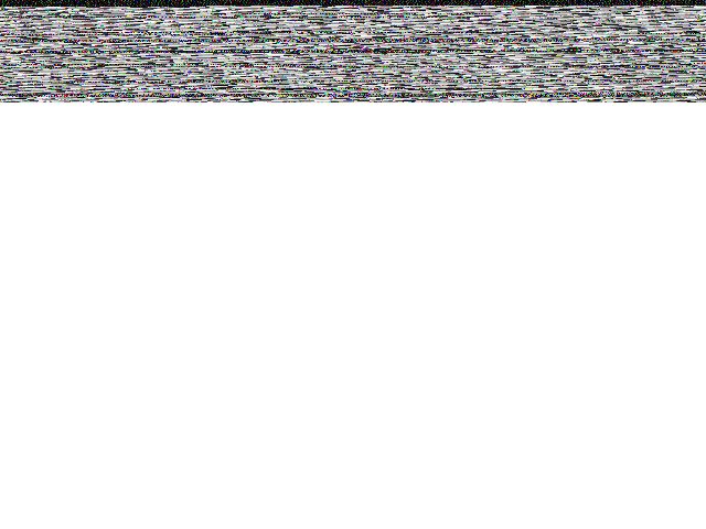

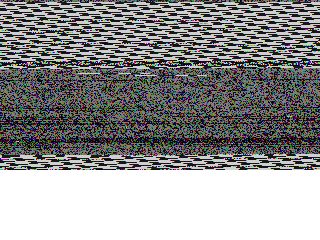

Guten Morgen meine lieben Mitstreiter.
Nach einer besinnlichen Weihnachtszeit habe ich mich nun die letzten
Tage wieder unserem gemeinsamen Kamera Projekt gewitmet.
Ich denke, ich wäre jetzt soweit, das PC-Programm mit euch zu teilen.
Ich habe es heute tatsächich einmal geschafft, ein Bild (allerdings nur
schwarz) von dem uC zum PC zu senden und dort darzustellen. Dass der
Bildstream aber funktioniert habe ich ausprobiert und einfach mal vom uC
weiß gesendet. Jetzt liegt das Problem also wieder auf uC seite und dem
auslesen bzw. schreiben des Fifos, was offensichtlich noch nicht
wirklich funktioniert.

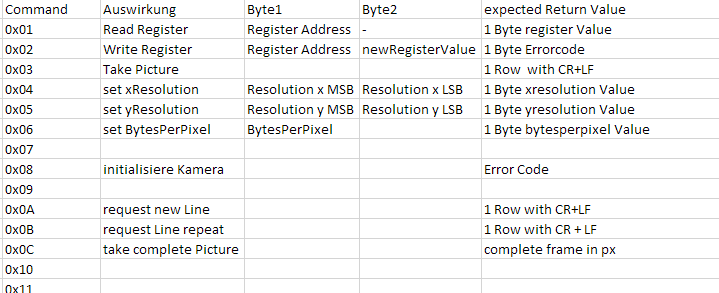

Weiterhin hoffe ich auf euren Rat bei folgendem Problem:
Derzeit übertrage ich das Bild Zeile für Zeile. Nach jeder Zeile sende
ich noch ein CR+LF mit. Diese beiden Zeichen überprüfe ich dann. Sind
diese an entsprechender Stelle vorhanden, wird die nächste Zeile vom uC
abgefragt. stehen dort andere Zeichen, wird nocheinmal die Gleiche Zeile
abgerufen.
Die Auswertung der Zeile findet erst statt, wenn >= (BytesProPixel *
xResolution)+2 Zeichen im Buffer auf PC Seite vorhanden sind.
Wird jetzt aber ein Byte "verschluckt", wartet das Programm und sendet
eben nichts mehr an den uC zurück. Das passiert leider relativ häufig.
Hier bräuchte ich so eine Art watchdog oder eine andere Art der
Herangehensweise.
Seid ihr noch im Boot und hättet Lust mit zu spielen? dann würde ich
euch das Programm schicken und eine kleine Einweisung/Workarounds :D
zusammenschreiben.
lg.
David

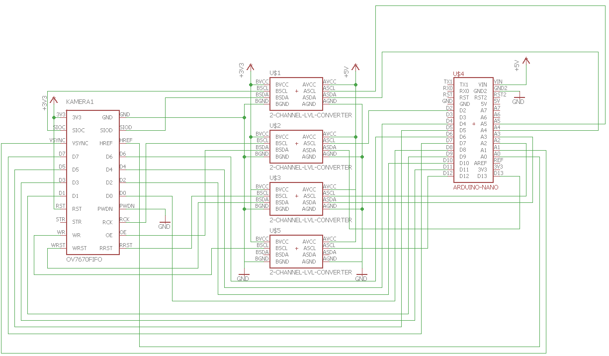

@David:
ich wäre auch wieder dabei - allerdings nur als interessierter Mitleser
und "Gelegenheits-Dreinschwätzer" ... aber das kennt Ihr ja schon.
Bitte liste (oder verlinke) nochmals Deine aktuelle
Hardware-Konstellation, mit der Du experimentierst (nur für den Fall,
dass der eine oder andere - im äußersten Fall sogar ich selbst - Deinen
Aufbau einmal nachbaut). Wenn Du ganz viel Motivation hast, vielleicht
gar mit einem kleinen Schaltplan. Mit einem Programm wie "Fritzing"
sollte so etwas in wenigen Minuten getan sein.

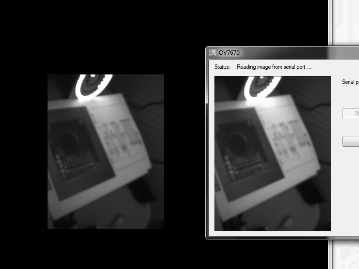

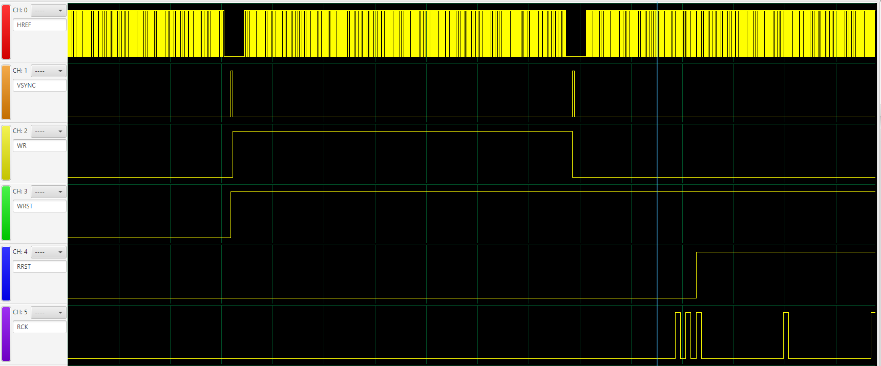

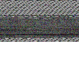

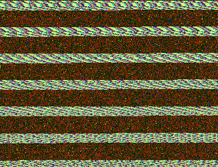

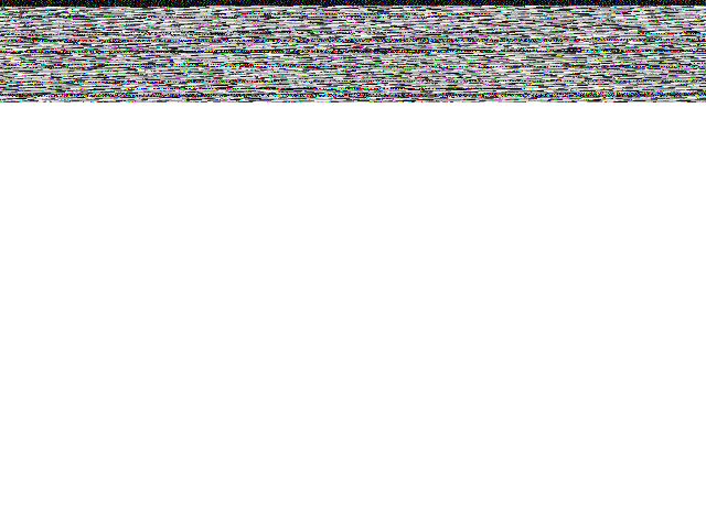

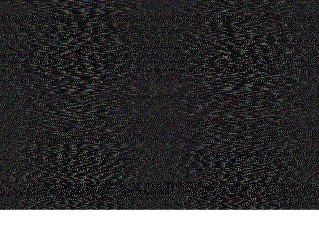

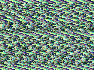

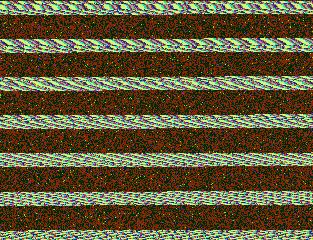

von David D. (saturi)
Guten Abend zusammen :)
Das freut mich ja, dass ich direkt Rückmeldung bekommen.
Anbei nochmal der gewünschte Schaltplan.
>Hast Du Grund zu der Annahme, das da unterwegs was aus der Leitung
>fällt?
Leider hatte oder habe ich das tatsächlich. Ich glaube zwar das es nicht
Aufgrund von EMS ist, sondern lediglich durch schlechte Programmierung.
Das mit dem abbrechen mitten im Bild-Stream habe ich jetzt tatsächlich
hinbekommen. (Das Problem lag daran, dass ich nicht gesehen habe, dass
ich die Write- und Read-Reset Leitungen des Fifos invertieren muss...
kaum ist das passiert, bekomme ich auch (zuverlässig?!) meine 480 Zeilen
geliefert. zuverlässig in Klammern, weil es bisher erst in den letzten
beiden Bildern so war. Derzeit fahre ich aber noch im RGB888 Format bei
voller Auflösung, einer Baudrate von 19200 und REICHLICH puffer Zeiten
im ms Bereich, sodass ich aktuell für ein Bild rund 15 min brauche :D.
Immerhin ist durch das nun offensichtlich funktionierende zurücksetzen
der Write und Read Pointer im Fifo ein plausibles schwarzes Bild mit
leichtem Rauschen hinterlegt und nicht wie vorher das komplette
Farbspektrum willkürlich :D...
Kaum schreibe ich diese Satz stoppt die Übertragung bei 418 Zeilen....

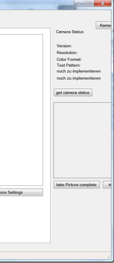

Und hier noch eine Kurzanleitung:
Wie schon erwähnt funktioniert noch nicht sehr viel, aber auf Wunsch
stelle ich es trotzdem schon einmal zur Verfügung.
1. Alles anstöpseln und dann beim Aufrufen des Terminals unter der
Register-Karte "Settings" und in der GroupBox Com-Port die
voreingestellten Werte benutzen (evtl. muss der Com-Port eingestellt
werden) und auf verbinden klicken. (Falls hier Änderungen vorgenommen
werden wollen, müssen diese Ebenfalls im AVR Code geändert werden
(UART.c))
2. nun sollte "connected" in grüner Schrift in gleicher Box stehen.
Jetzt muss ein paar mal auf den Button get camera status geklickt
werden, bis bei Version zwei plausible Hex Adressen erscheinen (Bei mir
0x76 0x73)
Hierbei handelt es sich noch um ein Kommunikations Problem, das ich noch
nicht identifizieren konnte. Mehrmaliges klicken behebt dieses aber :D
3. nun können unter den Groupboxen Read Register und Write Register
beliebig die Register geschrieben und gelesen werden. Eine jeweilige
Bestätigung erscheint unten in der Status leiste. Es ist auch möglich,
mit "Read Device Settings" alle register auszulesen und ggf.
abzuspeichern. sollte der Fortschrittsbalken unerwartet stehen bleiben
ebenfalls nochmal den Button drücken und hoffen, dass er diesmal
durchläuft. ;-) sollte jemand den Fehler finden, bin ich sehr Dankbar.
4. Das Laden von abgespeicherten Settings funktioniert auch. Allerdings
nicht, diese auch alle wieder auf den Chip zu schreiben.
5. "take" (wo eigentlich "take picture" stehen sollte, funktioniert
derzeit nur im VGA und RGB Modus. d.h bevor ein Bild aufgenommen wird
muss erst das Register 0x12 mit 0x04 beschrieben werden. Das ganze am
besten mit "get camera status" verifizieren.
6. Ab dann beginnt der Bildaufbau. dauert etwas und in der Statusleiste
sieht man, wieviele Bildzeilen bereits empfangen sind. (ca 2-3 Sekunden
pro Zeile
7. unter der Registerkarte _picture kann kann man unter den beiden
Bildboxen den Haken setzen und bekommt das Bild, dass gerade empfangen
wird etwas größer dargestellt. Bild speichern funktioniert ebenfalls.
die anderen Knöpfe noch nicht.
Zum schluss möchte ich noch eins Anmerken, die Zeilen, die Seriell
ausgelesen werden, geben das Bild wieder, dass bei "take picture" den
Sensor belichtet hat, also bringt ein belichten der Kamera während der
Übertragung rein garnichts.
Natürlich habe ich aktuell noch überhaupt kein Bild und bei euch wird
mit meinem Code ebenfalls nur Rauschen zu erkennen sein. Daher lade ich
euch hiermit recht herzlich ein, dass ganze zu testen. Gerne gehe ich
auch noch auf den Code ein, wenn es jemanden interessiert.
viele Grüße
David
PS: Danke für den Link des Logik Analysers... Leider ist mein Budget
aktuell etwas eng, sodass ich mit 2 Kanal Oszi leben muss. Ich habe auch
irgendwo noch einen Logikanalyser den ich zusammen mit einem Billig USB
Oszi gekauft habe rumliegen. Der ist aber ebenso unzuverlässig wie das
Oszi an sich, was vermutlich noch nichtmal an der Hardware sondern
vielmehr an der unfertigen zugehörigen Software liegt.

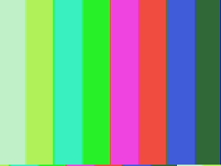

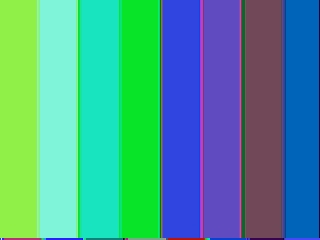

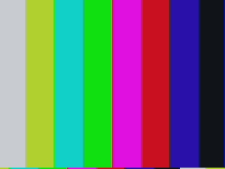

Hallo Dieter,
ja das Register 0x11 ist erstmal wichtig um die CLK etwas runter zu
bekommen, damit man das VSync signal auch abtasten kann.
>Was mir aufgefallen ist - bei einigen IF's hast Du "=" statt "=="
>geschrieben - das ist "nicht optimal".
Das wäre natürlich suboptimal, ich werde den Code direkt durchgehen und
danach suchen. Im falle der if(errorCode=functionXXX()) ist es
allerdings gewollt, da ich so abfragen kann, ob die funktion
durchgelaufen ist oder nicht.
Mir ist aber selber noch ein Fehler aufgefallen. In der Funktion
void OV7670_captureNewImage (void)
muss es heißen:
OV_WR_PORT &= ~(1<<OV_WR_PinNo);
while(!getValueOfPin(OV_VSync_PIN,OV_VSync_PinNo));
OV_WR_PORT |= (1<<OV_WR_PinNo);
hier hatte ich vorher OV_WR_PIN stehen. Das muss definitiv korrigiert
werden.
Dann habe ich gerade noch etwas mit den Low Active Signalen gespielt und
das Timing etwas geändert. Das werde ich jetzt direkt noch ins Github
Project Pushen.

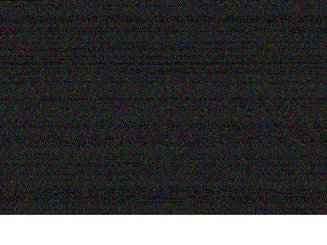

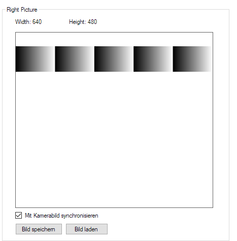

Anbei noch drei Bilder.
Das eine aufgenommen im "normalen" Modus, das zweite, bunte mit dem test
pattern 8bar color bar (Register 0x70 [7] und 0x71 [7] auf 10 gestellt)
Immerhin wird es Bunt. Und das dritte mit dem Testpattern 11
"FadeToGrayColorBar" Aber etwas scheint entweder mit der Bildaufnahme,
der Farb zusammenstellung oder der Auflösung nicht zu passen. Aber man
sieht unterschiede.
vielen Dank fürs Miteifern.
Die nächste Woche bin ich leider auf Dienstreise. Vielleicht kann ich
die Zeit nutzen, um die Kommunikation zwischen uC und PC zu beschreiben,
oder zumindest meine Vorstellung davon.
lg.
David

Befehlsverarbeitung findet in der UART.c statt. Hier gibt es (relativ
weit unten [was für eine Angabe xD]) eine funktion, die die Empfangenen
Bytes auswertet. Dabei gilt Folgendes Protokoll:
1. Byte = Befehl
je nach Befehl nun wvtl. 1 oder mehrere Datenbytes
2. Byte = Datenbyte
n. Byte = n-tes Datenbyte
n+1 Byte = 13   [ASCII CODE = Carrige return]
n+2 Byte = 10   [ASCII CODE = Line Feed]
diese Funktionen ändern den Programmstatus des uC. Die einzelnen zum
Programmstatus auszuführenden Funktionen werden in der main.c durch eine
Switch Anweisung angesteuert. Alle OV7670 Funktionen liegen auch im
entsprechenden OV7670_withFifo.c (oder so ähnlich). Eine Bildübertragung
funktioniert wie schon erwähnt immer Zeilenweise.
Ich habe letztes Wochenende noch eine zweite Version des Terminals
"released". Hier ist ein Fehler in der Farbberechnung korrigiert worden
und die Auflösung wird jetzt entsprechend des eingestellten Registers
berücksichtigt (sowohl beim uC als auch beim Terminal) dadurch reduziert
sich die Aufnahme von einem Bild dramatisch. Ich empfehle hier das QCIF
Format.
Weiterhin sollte jetzt das Farbformat YUV - sofern per Register
eingestellt - den Y Teil, also den Helligkeitswert abbilden. (UV)vom YUV
werden aktuell gekonnt ignoriert.
Trotzdem bekomme ich noch kein Bild zusammengebaut.Ich bin für jede Art
von Ratschläge offen :)
viele Grüße
David
ich bin zurück und wieder voller Tatendrang. Habe den Morgen auch damit
verbracht, einen Fehler im Timing des Fifos zu suchen und.... siehe
da... Da habe ich wohl im Eifer meines Code umwerfens vergessen die
funktion zum "read pointer reset" aufzurufen..... kein Wunder, dass nur
unreproduzierbarer Müll rauskommt....
Jetzt "reagiert das Bild wenigstens auf Abdunkeln und Belichten der
Kamera.
Aber irgendetwas scheint trotzdem nicht zu funktionieren...
ich habe jetzt probeweise das Beschreiben des FIFOs deaktiviert. jetzt
sollte ja nach meinem Verständnis immer das gleiche Bild beim Auslesen
erscheinen (auch wenn man weniger von Bild als von Muster reden sollte).
Tut es aber leider nicht. Daher die Frage:
Hat jemand von euch schon Erfahrungen mit dem AL422B gemacht? oder kann
mir sagen worauf ich achten muss?
> Dauert etwas, da ich auch noch "andere Regierungsaufgaben" habe.
:D schön formuliert... das geht mir leider auch schon so...

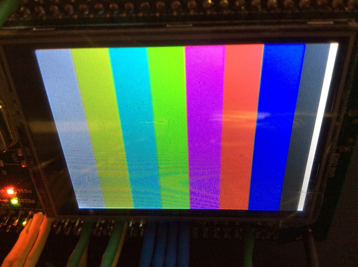

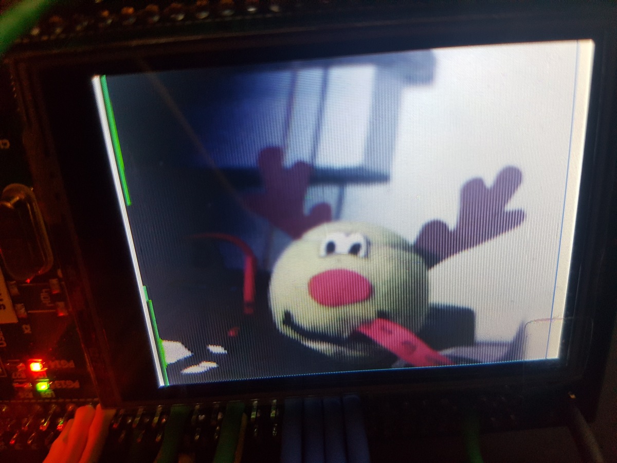

liefen, in der neuen aber noch nicht.
Das Tolle an ARM und der verwendeten IDE:
- Ich kann nun hardwarmäßig debuggen (und dabei Register und Variablen
  auslesen)
- Ich kann print-Statements verwenden - Ausgabe landet im Debugger
- Flashen geht sehr schnell (<2s)
Jetzt kann ich als nächstes das Auslesen des FIFOs angehen.
Wenn jemand Lust hat, mir die Vorgehensweise dafür zu schildern,
so würde das vermutlich viel Zeit und Recherche ersparen.
Aber jetzt fängt erst einmal die Woche wieder an und das Büro
freut sich auf mich.  Das heißt: Adieu OV7670 ...
Viele Grüße
Igel1
PS: @Michael U. : ja, Du bist offensichtlich in Sachen Kameras ein
ganzes Stückchen weiter als wir - nett, dass Du hier Tipps gibst!

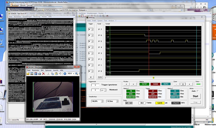

von Michael U. (amiga)
ihr seid also fleißig beim Datenblatt lesen.
Ich habe im Moment nur mal recht kurz durch die (Arduino-)Welt geschaut.
a) die OV7660 mit FiFo ist so aufgebaut, weil irgendjemand das mal so
beschlossen hat.
Ich habe bisher nur diese Modulversion gefunden, wo /RE fest auf GND
ist.
b) Der FiFo hat offenbar sein Datenblatt nicht gelesen.
Demo-Souzrce, wo ich auf die Schnelle mal reingeschaut habe, ignorieren
das und setzen den Pointer trotzdem mit
   digitalWrite(RRST, LOW);
   PulsePin(RCLK, 1);
   PulsePin(RCLK, 1);
   PulsePin(RCLK, 1);
void PulsePin(int PinNumber, int DurationMicroSecs)
  digitalWrite(PinNumber, HIGH);           // Sets the pin on
  delayMicroseconds(DurationMicroSecs);    // Pauses for DurationMicroSecs microseconds
  digitalWrite(PinNumber, LOW);            // Sets the pin off
auf Anfang.
Auch die Clockverhältnisse von RCLK werden ziemlich ignoriert...
Ich hoffe, auch nicht-Arduino-User können den Ausschnitt so verstehen.
Ich habe mir da mal ein Beispiel rausgepickt und werde mir das wohl
morgen mal praktisch anschauen, mal schauen, ob mein LA mit 80MHz da
noch schnell genug ist.
Ich denke, wir sollten da erstmal mit den Gegebenheiten leben, es
scheint kein wirkliches Problem zu sein.
so, Roman 2.Teil, diesmal zum Thema:
das Programm von
http://privateblog.info/arduino-uno-i-kamera-ov7670-primer-ispolzovaniya/
compiliert bei mir nicht sinnvoll, einige Meckereien, zu groß für den
Mega328. Ein Versuch, für den Mega2560 zu compilieren endete auch
tragisch, ich hätte auch keinen hier gehabt.
Also den anderen Link, ist ohnehin ausführlicher für mich.
Sketch compiliert ohne Probleme, auf einen Arduino Nano geflasht.
Nichts... Ein paar Debug-Ausgaben hinzugefügt: arduinounoinut() läuft
durch, XClock, TWI und UART sind richtig initialisiert, mein eingefügtes
"Ready" kommt im Ternimal sauber an.
Hänger war bei camInit() und da beim ersten wrReg().
Logisch, wenn ich SDA und SCK vertauscht habe...
Umsortiert und es kommen erstmal Massen an Daten im Ternimal an.
Ich habe in SDA/SCK/XCLK Pegelwandler drin, weil die sowieso noch auf
dem Steckbrett waren vom letzten Versuch vor Ewigkeiten.
TeraTerm kann zwar prinzipiell 1MBaud und die Daten mitloggen, die
Anzahl Daten zwischen zwei RDY passten aber nicht zu den erwarteten.
Entweder ich bringe sein Java-Zeug mal in Gang (hane nichtmal ein
SunJAVA drauf zur Zeit...) oder ich nehme mein letztens wieder
installiertes uraltes VN6 und meine LogicAnalyzer-Software von vor x
Jahren, da kann ich sicher 500kBaud und eigentlich auch 1MBaud einlesen
und dann eben erstmal in eine Datei schreiben. Wenn die Byteanzahl passt
kann ich es ja auch mal als RAW in Irfanview laden.
Jetzt muß ich aber erstmal was sinnvolles machen...
Auch als Rentner hat man niemals Zeit. ;)
Gruß aus Berlin
Michael

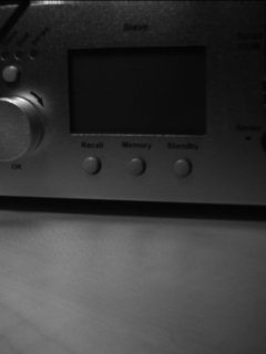

von Dieter F. (Gast)
Ich habe das (las sich recht "ausgereift") ausprobiert, um zu sehen, ob
die Kamera überhaupt Bilder liefert.
http://acoptex.com/project/254/basics-project-052a-ov7670-camera-sensor-module-without-fifo-ram-at-acoptexcom/#sthash.IDGNJNcx.P8aXeyqc.dpbs
Das gelbe vom Ei ist es nicht - ich musste das Timing auf 20 (O.K., ich
habe grobe Schritte gemacht) einstellen, damit 2 von 3 Bildern mit 0,25
FPS in SW gut erkennbar waren (Beispiel anbei).
Das Timing ist nicht gerade optimal, ein wenig Glückssache :-). Bestärkt
mich in meinem "Interleaved-Ansatz" ...
Dieter F. schrieb:
> Übrigens sollte das Projekt auf der von mir verlinkten Seite mit Deinem
> Link (außer der Sprache :-) ) weitgehend übereinstimmen (zumindest wird
> entsprechend referenziert).
ja, sind prinzipiell identisch, ich habe mal WinMerge drübergeschickt.
Dieter F. schrieb:
> Muss nicht, in meinem Link ist auch ein Windows-EXE (leider schwächer im
> Vergleich zum Java-Empfänger) zur "Bildgebung" verlinkt.
Wie meinst Du "schwächer"? Macht hier erstmal, was es soll, danke für
den Hinweis auf die Win-Software.
Ich habe im Moment erstmal das Problem mit senkrechten Kinien im Bild,
da muß ich wohl nochmal meinen Drahtverhau genauer prüfen...
Nö, den Teiler (Register 0x11) z.B. auf 20 (wie ich) hochsetzen (die
hatte ich auch). Das ist alles ein Timing-Problem ...
Die Bilder mit der .EXE sind deutlich schlechter, wie die Bilder mit der
Java-Komponente.
ok, 20 passt erstmal, da muß ich das Datenblatt mal genauer befragen, es
geht eigentlich NUR 20 bei mir.
Jedes 3. Bild Schrott bestätige ich auch erstmal.
Bilddarstellung in der .exe ist mir noch ewas unklar. Ich habe nochmal
mit TeraTerm ein Bild geholt und als RAW in Irfanview angezeigt.
Das Bild aus der .exe ist etwas heller. Mein Fokus stand wohl völlig
daneben, habe ich gerade mal etwas nachgestellt, muß ich morgen bei
Vernünftiger Beleuchtung mal machen.
Reicht für heute...

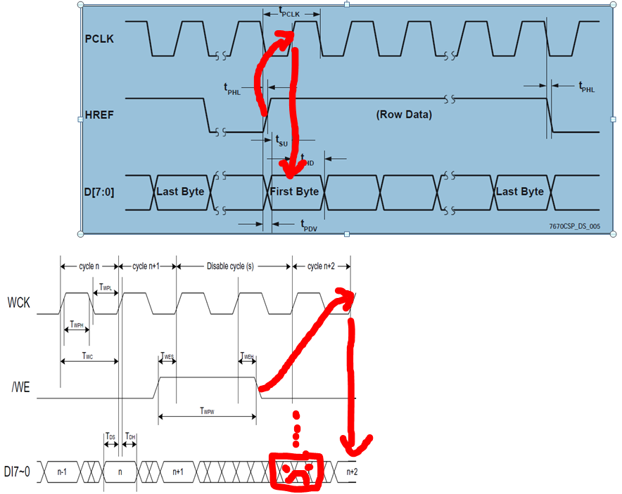

von Andreas S. (igel1)
Au weia - noch so'n Schnitzer (ich hoffe, diesmal nur im Datenblatt):
Schaut Euch mal das Bild "AL422-06 Write Cycle Timing (Write Enable)"
auf S.11 der AL422B-Spec an:
Lt. diesem Bild wird das Byte n+2 auf dem Bild erst in der 2. steigenden
Taktflanke von WCK nach einer fallenden /WE-Flanke abgespeichert.
Unser Problem: das "Horizontal Timing" der OV7670 Kamera besagt, dass
nach einem Ansteigen von HREF bereits die erste Taktflanke von PCLK das
erste Pixel-Byte überträgt.
Das würde bedeuten: da HREF direkt per NAND-Gatter mit dem /WE vom
AL422B gekoppelt ist, würde das erste Pixel-Byte einer jeden Zeile nicht
in das FiFo geschrieben werden - tolle Wurst!
Aber tröstet Euch: als Ausgleich wird am Zeilenende noch ein völlig
falsches Byte in den Speicher geschrieben, wenn HREF längst schon wieder
LOW ist.
Seht Ihr das ähnlich, oder liege ich falsch?
Viele Grüße
Igel1
David D. schrieb:
>>>Mach das auf keinen Fall! Abkupfern ist extrem motivationskillend
> okay.... überredet ;-)
Tapfer!
> was das Datenblatt angeht kann ich dir nicht ganz folgen. Also
> zunächsteinmal ist es bei mir Seite 12 (wir sprechen aber schon von
> v1.5?)
Ja, hast recht - hatte versehentlich in meiner älteren Version
nachgeschaut - das Timing ist aber in Version 1.5 unverändert
problematisch.
> Wo nimmst du das NAND Gitter her?
Wie weiter oben geschrieben:
> Ich vermute daher eher, dass ich dieses Modul hier habe:
http://www.haoyuelectronics.com/Attachment/OV7670-Module-A/CMOS_FIFO%20schematic.pdf
Dort findest Du einen Baustein SN74LVC1G00:
http://www.ti.com/lit/ds/symlink/sn74lvc1g00.pdf
... und das ist ein NAND-Gatter.
Das Gatter invertiert das HREF-Signal (wenn FIFO_WR = HIGH) und so
werden nur dann Pixel in das AL422B hineingeschrieben, wenn HREF = HIGH,
weil dann nämlich \WE=LOW ist.
Damit wird sichergestellt, dass nur die Zeilen-Pixel in den FiFo
geschrieben werden (... wenn da nicht der in meinem letzten Post
beschriebene Fehler wäre ...).
> Aber abgesehen davon verstehe ich das Timingdiagram auch nicht
> wirklich... laut dem wird nämlich auch das n+1 Byte in DI geladen obwohl
> /WE auf high ist....
Das könnte sich so erklären: evtl. ist das "Write Register" (siehe
interner Aufbau des AL422B) ein flankengetriggertes Flip-Flop, welches
die Daten bei steigender Flanke übernimmt. Danach werden sie im nächsten
Schritt ins DRAM geschrieben.
Einmal im Flip-Flop geht die Sache ihren sozialistischen Gang.
Trotzdem passt das alles nicht so recht ins Bild.
> merkwürdig
Richtig. Einzige Erklärung,die uns retten könnte: Das Diagramm "AL422-06
Write Cycle Timing (Write Enable)" ist falsch und es ist darin in der
untersten Zeile DI7~0 nicht das Datenbyte, was außen am FiFo anliegt
abgebildet, sondern dasjenige, welches intern ins DRAM geschrieben wird.
Aber vielleicht haben Michael oder Dieter noch eine bessere Idee ...
Im Anhang nochmals zum besseren Vergleich die zwei Timing im Vergleich.
Der Frowny zeigt auf, wo eigentlich das erste Datenbyte nach einem Write
Enable vom AL422B geschnappt werden müsste.
Viele Grüße
Igel1
ich habe jetzt nicht in das Datenblatt des AL422B geschaut und auch die
Schaltung nicht genauer angeschaut.
Wie wird die OV7670 für den FiFo-Betrieb initialisiert?
Wenn z.B. Bit 5 in COM10 gesetzt ist wird kein PCLK während des HSYNC
ausgegeben.
Ich komme erst heute nachmittag dazu, da mal reinzuschauen.
PS: doch kurz reingechaut: AL422 übernimmt mit der steigenden Flanke von
WCK die Daten wenn /WE aktiv ist. Die Kamera hat das Byte mit der
steigenden Flanke von PCLK gültig, die kommt nach Ende HREF. Sieht für
mich im Moment glaubwürdig aus?
Gruß aus Berlin
Michael
> ausgegeben.
Das ist meiner Meinung nach unbedingt zu vermeiden:
Die Clocks sollten auf beiden Seiten durchlaufen, vgl. Datenblatt Absatz
8.3.1. "It is recommended that the WCK and RCK are kept running at least
1MHz at all times."
Und wenn wir schon den RCK-Takt brutal unter 1MHz runterdrücken, um das
Bild in Ruhe auslesen zu können, dann sollte der WCK-Takt zumindest auf
>1MHz durchlaufen, denn angeblich wird ja (lt. Datenblatt) der
schnellere der beiden Takte zum DRAM-refresh verwendet (... glauben wir
das mal ...), siehe Kapitel 8.3.1.: "The faster one of WCK and RCK is
used as the DRAM refresh timing clock and has to be kept free running."
Du bist entschuldigt :-)
Ja schon, aber laut dem Bild in meinem letzten Posting übernimmt der
AL422B   nach einem /WE=LOW (also nach einem Aktivieren der
Schreibfähigkeit) erst mit der 2. steigenden Flanke wieder Daten vom
Bus! Das ist genau der Knackpunkt. Schaut Euch mein Bild aus dem letzten
Posting bitte einmal genau an.
Richtig - die Kamera wirft somit das 1. Byte raus, bevor der AL422B es
aufschnappen kann, denn der liest seinerseits die Daten erst ab er 2.
steigenden Flanke ein.
> Sieht für
... für mich nicht - aber ich lasse mich gerne von Euch vom Gegenteil
überzeugen ...
Ich kann nur hoffen, das das Datenblatt in diesem Punkt falsch ist, denn
für diese Einlese-Verzögerung um einen WCK-Takt findet sich meiner

Hi Leute,
habe den Pseudocode inzwischen in "echten" Code verwandelt.
Gerade zum ersten Mal das Programm laufen lassen.
War leider ein Schuss in den Ofen: zeigt nur weisse Mäuse vor weissem
Hintergrund an.
Jetzt wird's interessant, denn debuggen mit einem Logicanalyzer ohne
Zugriff auf die Pins der Kamera (es sind ja nur HREF und VSYNC nach
draussen geführt) wird vermutlich schwierig werden.
Das wird sicherlich langwierig werden (es sei denn, Ihr findet direkt
vorab einen dicken Bock im Pseudocode).
Viele Grüße
Andreas

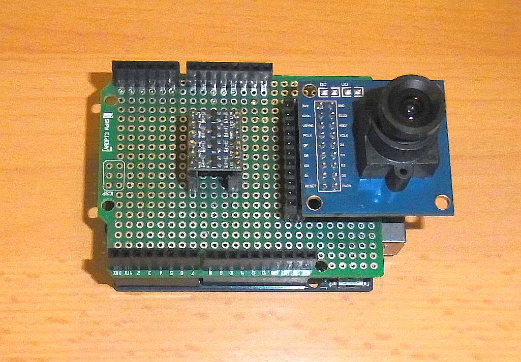

@Michael, wie willst du es schaffen, dass beide Kameras mit dem Board
kompatibel sind? ich habe auch beide Versionen hier, aber die Pins
weichen eben schon voneinander ab in den beiden Modellen? Oder willst du
das aufwändig über jumper lösen?
Bis später,
David
EDIT: irgendwie hats die Zitate verhauen und ich bekomme es auch nicht
korriegiert... Ich hoffe ihr könnt es dennnoch inhaltlich trennen ;-)
Ich habe 2 passende Buchsenleisten parallel verlötet, es wird natürlich
nur jeweils eine Kamara gesteckt werden.
Die "identischen" Pins verbinde ich direkt, SDA/SCl/XCLK über
Levelshifter, D0...D7 kommen auch zusammen, ist ja egal, ob die Daten
vom OV7670 oder dem AL422B kommen. PCLK und XCLK kommen parallel auf 2
Pins des AL422B, dann bleiben von dem noch 4 Signale, die ich auf freie
Pins verteilen muß.
Prinzipiell sind ja D9...D13 (PB1...PB5) noch verfügbar, außer der
Kamera kommt an des "Spielbrett" nicht ran, bei OB7670 ohne FiFo und
OV2640 wäre dann selbst SPI ja noch verfügbar.
Der Rest ist ja dann Sache der Definitionen in der jeweiligen Software.
Prinzipiell würde auch mein OV2640 Modul noch auch dem Platz der OV7670
passen, die PinOuts sind identisch. Dann kann ich zumindest die Hardware
mal in die Ecke legen, wenn ich keine Zeit dafür habe, ohne das was
auseinanderfällt...
Gruß aus Berlin
Michael
damit ihr mal ein wenig Lachen könnt :-)
Immerhin bekomme ich meine Daten nach Python übertragen. Es soll eine
Color-Bar sein (Register 0x12 Wert 0x06) :-). Mit viel Phantasie erkennt
man das sogar ...
Python kommt offensichtlich nicht mit und "ruckelt Verschieber" rein.
Die Daten kommen sauber an (mit HTERM geprüft) - nur die
Python-Eingangsverarbeitung hakelt scheinbar etwas.
Meine Register-Einstellungen:
  //Reset Register
  write_register_i2c(0x12, 0x80);
   _delay_ms(100);
  //Pixel-Clock = Input-Clock/2  (!! + Register 0x3e und 0x73)
  write_register_i2c(0x11, 0x02);
  //Home - Steuerung Belichtung
  write_register_i2c(0x13, 0xe5); //AWB off
  write_register_i2c(0x01, 0x96);
  write_register_i2c(0x02, 0x40);
  //Saturation 0
  write_register_i2c(0x4f, 0x80);
  write_register_i2c(0x50, 0x80);
  write_register_i2c(0x51, 0x00);
  write_register_i2c(0x52, 0x22);
  write_register_i2c(0x53, 0x5e);
  write_register_i2c(0x54, 0x80);
  write_register_i2c(0x58, 0x9e);
22
  //Brightness 0
23
  write_register_i2c(0x55, 0x00);
24
25
  //QQVGA
26
//  write_register_i2c(0x12, 0x04);    //"normale" Funktion RGB
27
  write_register_i2c(0x12, 0x06);    //"normale" Funktion RGB - + Color Bar
28
  write_register_i2c(0x0C, 0x04);    //DCW enable
29
  write_register_i2c(0x3E, 0x1A);    //DCW and scaling PCLK / 4
30
  write_register_i2c(0x70, 0x3A);    //Horizontaler Skalierungs-Faktor
31
  write_register_i2c(0x71, 0x35);    //Vertikaler Skalierungs-Faktor
32
  write_register_i2c(0x72, 0x22);    //DCW control parameter
33
  write_register_i2c(0x73, 0xF2);    //Clock divider für DSP / 4
34
  write_register_i2c(0xA2, 0x02);    //Histogramm ...
35
  write_register_i2c(0x56, 0x40);    //Kontrast 0

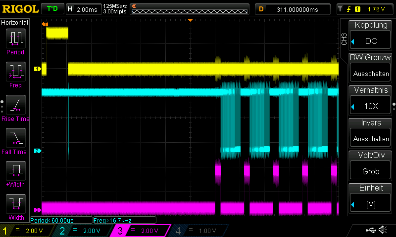

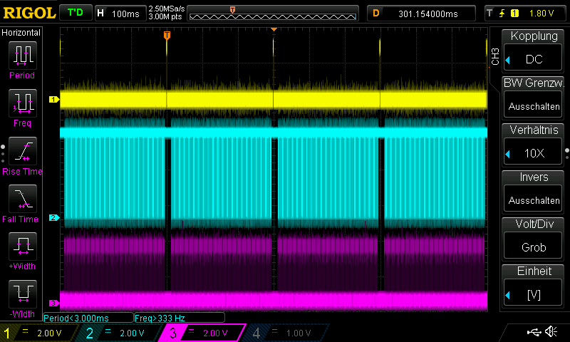

Das Timing auf Kamera-Seite sieht (aus meiner Sicht) hingegen gut aus:
Gelb    -> VSYNC
Violett -> HREF
Blau    -> TX
(Ich sende den String "Start" bei jedem neuen Bild - daher der "blaue
Ausreisser")
QQVGA hat den Vorteil, dass nur jeder 4. HREF-Slot (im Vergleich zu VGA)
Daten enthält/übermittelt. Die "Totzeit" nutze ich für die serielle
Übertragung.
VG
Dieter
ok, Löten habe ich noch geschafft, läuft auf dem Arduino UNO, aber nicht
sinnvoll... Ein halbwegs fehlerfreies Bild bekomme ich nur manchmal.
Morgen hänge ich mal den LA ran und schaue mir das erstmal an, ob
erkennbar ist, wo es klemmt.
Zumindest kann ich jetzt wahlweise auch mal mit der FiFo-Version
rumspielen.
Gruß aus Berlin
Michael

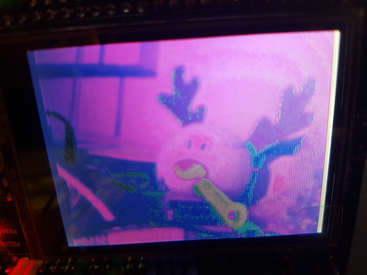

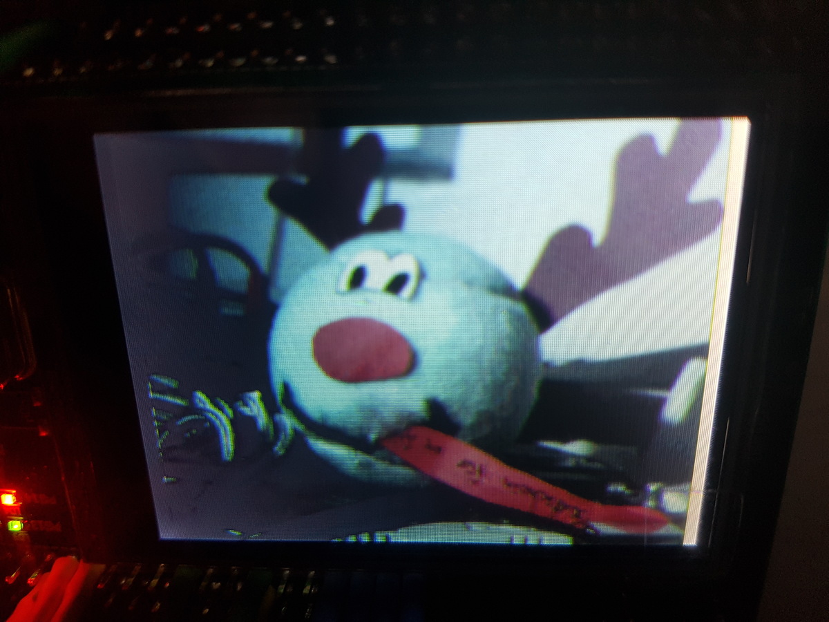

... man muss nur das richtige "Model" nehmen, schon erkennt man erste,
zarte Erfolgspflänzchen ...
1. Photo:  Original
2. Photo:  ... na ratet mal ...
Fazit: es muss noch weiter am Code gestrickt werden.
Irgendetwas mit der Horizontal- und der Vertikalauflösung stimmt da noch
nicht. Auch scheint mir das Bild noch furchtbar blass ...
Schau'n wir mal ...
Viele Grüße
Igel1
nein - das ist  meiner Meinung nach eine reine Parameter-Einstellung der
Kamera.
Ich bekomme auch herrlich bunte Bilder, welche mit viel Phantasie das
abbilden, was ich sehe. Da kommen dann bekannte und "magic"-Parameter
ins Spiel. An dieser Stelle klinke ich mich aus. Es bringt mir überhaupt
nichts, wenn ich irgendwelche Register-Einstellungen (ohne den
Hintergrund zu kennen) nachstelle. Ich kenne den "Implementation Guide"
und den "Software Guide" zur Kamera - aber beides ist unzureichend.
Da arbeite ich lieber mit Liniensensoren, bei denen ich ich die
Umsetzung (Helligkeit etc.) selbst steuern muss.
Ich habe mal mit dem Gedanken gespielt, die OV7670 als Sensor für eine
Spektralanalyse einzusetzen - das habe ich hiermit verworfen (also ein
erfolgreicher POC :-) ).
Der ATMega328x ist schlicht nicht ausreichend, um mit diesem
Kamera-Modul (egal ob mit oder ohne Fifo) umzugehen. Nur für ein
Standbild ist der Fifo sinnvoll, da das Kamerabild dann für die weitere
Verarbeitung  (VGA etc.) zwischengespeichert wird. Aber wozu?
Der ATMega328x ist schlicht unzureichend, um weitere Verarbeitung(en)
durchzuführen. Auch ein ATXMega (trotz DMA) wird da überfordert sein.
Es war nett, das mal auszuprobieren - aber es macht aus meiner Sicht
keinen Sinn, weiter zu machen. Irgendwelche Einstellungen nachzumachen
(oder zu kopieren) macht für mich keinen Sinn. Die Kamera / die
Einstellungen sind so schlecht dokumentiert, dass ich da nicht
weitermachen möchte.
Viel Spass noch allen und viele Grüße
Dieter

Ich habe mich jetzt mal mit meinem tollen Träger etwas über die
FiFo-Version hergemacht. Erste Erkenntnis: Der Arduino UNO mit Mega16U2
bekommen im Gegensatz zum CH340 1MBit nicht auf die Reihe, mehr als
230400 geht nicht stabil. Macht es etwas umständlich, mir "mal schnell"
ein Bild anzeigen zu lassen.
Kamera-Init habe ich erstmal grob nach dem Application-pdf auf die 12MHz
meiner FiFo-version gesetzt. Grob, weil statt der 15 Fps nur 7,5 Fps von
der Kamera ausgegeben werden, da stimmt also noch was nicht.
FiFo lesen scheint zu passen und einlesen von der Kamera wohl auch, ich
bekomme zumindest identsche Bilder geliefert, auf denen ein zufällig im
Bildfeld befindlicher USB-Stecker mit einem Schild mit Barcodes drauf
zumindest gut zu identifizieren ist...
Jetzt ist aber erstmal andere Beschäftigung dran.
Gruß aus Berlin
Michael
huch hier ist jetzt aber schlechte Stimmung aufgekommen :D
Freut euch doch erstmal, dass es bei euch soweit schon geht...
>Aber aktuell ist leider "rien ne vas plus" angesagt.
:D der ist gut... :D
Zum Thema Oszi, nein ich würde mich aktuell nicht über meinen
Arbeitgeber beschweren, aber nach einem halben Jahr Arbeiten habe ich
leider das Zinslose Schuldenkonto bei meinen Eltern noch nicht tilgen
können, sodass ein Invest von über 100€ fürs "Bastel-Hobby" leider noch
nicht drin sind...
ABER da viel mir meine Fehlinvestition von 100€ während des Studiums ein
:D ein USB Oszi DDS140 von Sainsmart incl. Signalgenerator und
Logicanalyzer...Spart euch die Kommentare... Die Software war/ist
einfach so verbuggt, dass ein vernünftiger Umgang da leider nicht
möglich ist. Dann habe ich gestern aber im Netz ein Java-Programm
gefunden, dass mit dem kompatibel ist und siehe da, ich kann den Logic
analyzer in Betriebnehmen! (mit einigen abstrichen, aber auf den ersten
Blick siehts ganz gut aus.)
Ich nutze zwar eine leicht andere Sequenz als du für das schreiben, aber
in der Theorie sollte es passen.
 Morgen komme ich hoffentlich nochmal dazu etwas auszuprobieren und
werde euch dann meine Sequenz mal offen legen.
Da ich ja leider auch von Fehlern in meinem Terminal Programm ausgehen
muss, wäre es super, wenn mir mal jemand erklären könnte, wie ich aus
dem Bytestream im Terminal (zb. H-Term) ein Bild zauber kann, um zu
überprüfen, ob mein Terminal auch wirklich das Empfangene anzeigt.
Danke und bis Morgen
David

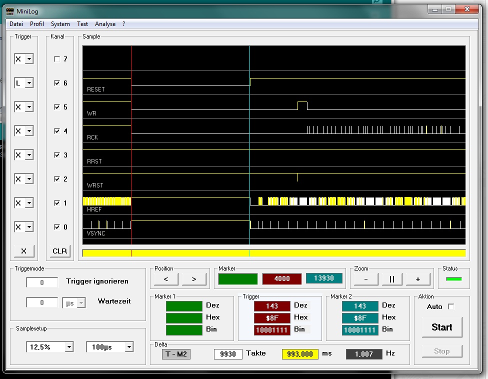

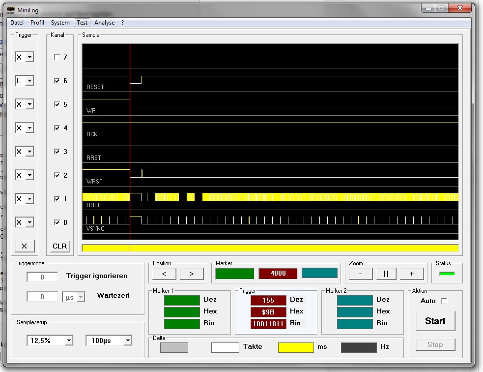

Sooo....
1. Möglichkeit:
Ich habe es einfach IMMERNOCHNICHT verstanden...
2. Möglichkeit:
Mein Terminal Programm funktioniert nicht.
Anbei meine Signalverläufe, mit einem mehr oder weniger zuverlässigem
LogicAnalyzer... Dennoch denke ich, dass die Signalverläufe so sind wie
dort aufgenommen, weil das auch meiner Programmierlogik entspricht.
Gibt es da irgendetwas falsches dran?
Ich danke euch für jeden Hinweis...
David
Edit: OE überigens auf GND
Am Terminal scheint es auch nicht zu liegen... wenn ich mit der gleichen
Funktion ein hochzählendes Byte rausschicke zeigt mir das Terminal im
yuv format was plausibles an....
Auch wenn der Bildstream dann irgendwann abbricht weil irgendwas nicht
passt...
wo liegt denn bloß mein Fehler :(
@David D.: beim flüchtigen Hinsehen sieht es stimmig aus. Ich habe im
Moment aber auch irgendwo Probleme mit der Übernahme Kamera -> FiFo,
habe aber auch etwas rumgespielt und komme wohl erst morgen dazu,
nachzuschauen.
Hui - hier hat sich wieder viel getan.
Fangen wir mit David an:
Schön, dass Dein LA nun funktioniert!  Und sehr löblich,
den Kredit an Deine Eltern zurückzuzahlen und dafür auf
Hobby-Equipment zu verzichten - scheinst ein feiner Kerl zu sein.
Was Deine Signale angeht, so sehen die gut aus (wenn man es
riskieren möchte, entgegen dem AL422B-Datenblatt den RCK-Takt
nicht durchlaufen zu lassen).
Und nun zu Michael:
> würdest Du Deine Registerwerte zu obigem Bild hier reinstellen/anhängen?
Aber gerne:
static unsigned char OV7670_QVGA[][2]=
  0x12, 0x80,
  0x11, 0x01,         // see Implementation Guide "30 fps QVGA YUV mode"
  0x12, 0x10,         // original: YUV422 = 0x00;
  0x40, 0xD0,         // original: not set
  0x0C, 0x04,
  0x3E, 0x19,
  0x70, 0x3A,
  0x71, 0x35,
  0x72, 0x11,
  0x73, 0xF1,
  0xA2, 0x02,
  0x13, 0x8B,
  REG_COM9 , 0x6A,    // 128x gain ceiling; 0x8 is reserved bit
    0x4f , 0x80 ,  // "matrix coefficient 1"
    0x50 , 0x80 ,  // "matrix coefficient 2"
    0x51 , 0  ,    // vb
22
    0x52 , 0x22 ,  // "matrix coefficient 4"
23
    0x53 , 0x5e ,  // "matrix coefficient 5"
24
    0x54 , 0x80   // "matrix coefficient 6"
25
Achtung, grosse Erkenntnis:
Eigentlich würde man bei diesen Werten ein 320x240 QVGA-Bild

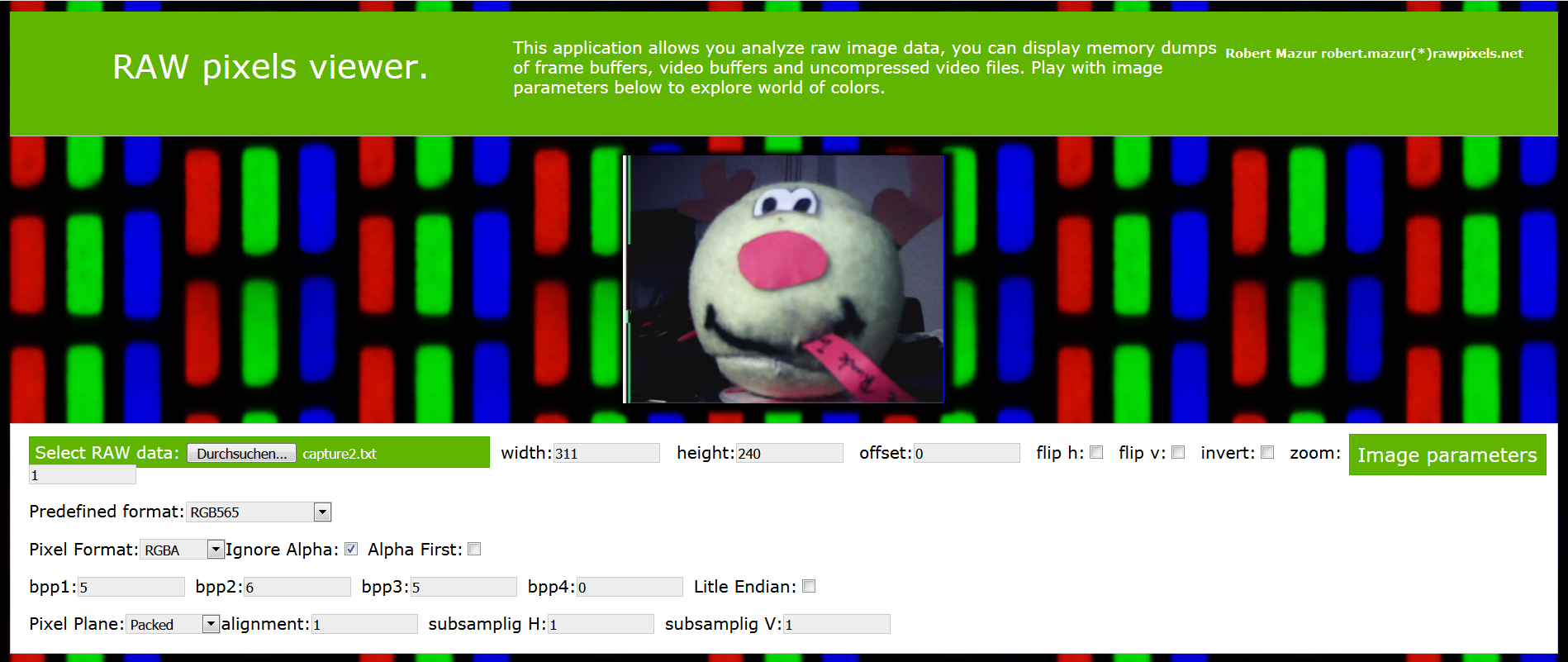

im RGB-Modus erwarten. Aber: April, April.
Heraus kommt ein 315x240 Bild !!
Wäre ich nicht vor 1,5 Jahren schon darauf gestoßen, hätte es
mich sicherlich Tage gekostet, das zu bemerken.
Mein Tipp des Tages lautet daher:
Prüft mit dem Oszi oder mit dem LA genau die Länge der HREF-
Pulse und rechnet zurück, ob die von Euch erwartete Zeilenbreite
bei der von Euch gesetzten Taktrate auch tatsächlich zu der
Länge des HREF-Pulses passt.
In meinem Fall konnte ich so exakt auf die 315 Pixelbreite
einer Zeile schließen. Schon bei geringen Abweichungen in der
Darstellung - ich habe zunächst mit 320 Pixel/Zeile dargestellt -
kann man kein Bild mehr erkennen/erahnen.
Und zum Schluss zu Dieter:
Saubere Leistung: Blitzeblanker Code - kein Kommentar trübt
die Ästhetik - daran erkennt man den Hardcore-Programmierer :-)
Aber einem geschenkten Gaul guckt man ja bekanntlich nicht ins
Maul, also: Danke für den Code! Sobald ich mit meinem LCD-Display
nicht mehr zufrieden bin, kommt Dein Code zum Einsatz.
Viele Grüße
Igel1
anbei das Foto des Tages
(links Original, rechts OV7670-Aufnahme dargestellt auf 2.4 Zoll ILI9341
TFT LCD Billig-Display )
Register-Settings:
  0x12, 0x80,
  0x11, 0x00,
  0x12, 0x14,         // original: YUV422 = 0x00;
  0x0C, 0x04,
  0x3E, 0x19,
  0x70, 0x3A,
  0x71, 0x35,
  0x72, 0x11,
  0x73, 0xF1,
  0xA2, 0x02,
  0x13, 0x8B,
    0x51 , 0  ,    // vb
22
23
24
25
So weit, so gut, aber jetzt kommen die Überraschungen:
Zeilenlänge:  313 Pixel a 2 Bytes pro Pixel
Farbfolge:    [Byte1][Byte2] : [GGGGGRRR][RRRBBBBB]
... wer hätte das gedacht ...
Viele Grüße
Igel1
PS: das OV7670-Bild ist in Wirklichkeit noch etwas besser als hier im
Anhang abgebildet - beim Abfotografieren und Hochladen geht etwas
Qualität futsch.
sicher? Entweder 555 oder 565, 6 Bit ist aber immer Grün weil der Mensch
bei grün das bessere Detailauflösungsvermögen hat. Rot und Blau sieht
man schlechter, da reichen dann weniger Bits.
Die Kamera ist noch stark an TV angelehnt, auch das interleave YU/YV
über 2 Zeilen ist dafür typisch, kann man gut TV-Signale draus basteln
R-Y und B-Y werden da übertragen, G-Y wird daraus dann per Matrix
gewonnen. Rührt auch von TV hier, mal konnte bei PAL/SECAM/NTSC sinnvoll
nur ein Farbsignal zusätzlich in die Zeile packen (Kompatibilität zu s/w
war damals noch sehr wichtig). Für Display braucht man sowas nicht mehr.
Grrr, ungewöhnlich für mich, mitten in der Nacht, ich werde wach und bin
putzmunter...

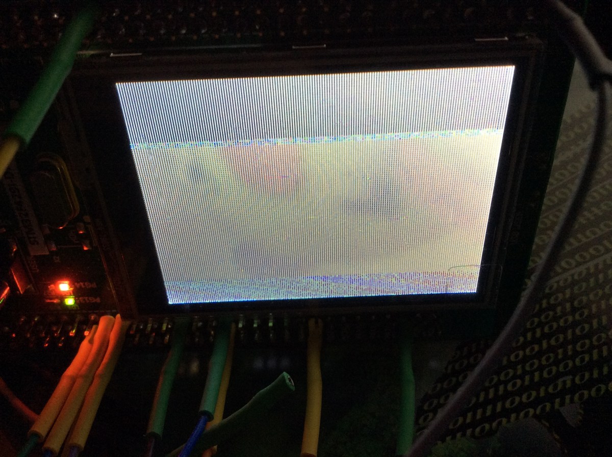

@Andreas S.: ich nehme erstmal alles zurück und behaupte das Gegentum.
Ich habe mal den Farbbalken angemacht, das sieht aber mehr als komisch
aus...
Ich muß aber bei meinen Registerwerten erstmal wieder Ordnung machen.
RGB565 scheint aber hier schon zu passen. Bei mir sind unten die letzten
Zeilen nicht mehr sinnvoll gefüllt.
Aber erstmal wieder anderen Dingen widmen...
Gruß aus Berlin
Dieter F. schrieb:
> Meine Programme sehen besser aus :-) und für den Pfad der Tugend bin ich
> zu alt.
Oh, dann ist also Hopfen und Malz bei Dir schon verloren.
Na dann müssen wir Dich (und Deine Programme) halt so nehmen,
wie Du bist ;-)   ;-)  :-)
> Ansonsten: Schönes Bild, gratuliere ...
so, mühsam ernährt sich das Eichhörnchen...
Ich habe das ino mal angehängt, am Ende den Arduino-Block
auskommentieren und den AVR-Studio Block aktivieren, dann geht es auch
als Studio Projekt zu compilieren.
Änderungen: Gamma-Werte auf die defaults aus dem Datenblatt gesetzt,
passt erstmal ganz gut.
ov7670_default_regs sind die Settings aus Applikation, nur Gamma
verändert.
Rest in regval_list yuv422_ov7670 und rgb565_ov7670 ist zusammengesucht,
aber nur noch mit den rgb565 Settings getestet.
Chaos damit Andres S. auch seine Freude hat. :-)
PS: Baudrate steht auf 230400, mehr macht mein UNO mit dem Mega16U2 als
USB-Wandler nicht stabil...
PPS: Format ist definitiv RGB565, BigEndian.
Gruß aus Berlin
Michael

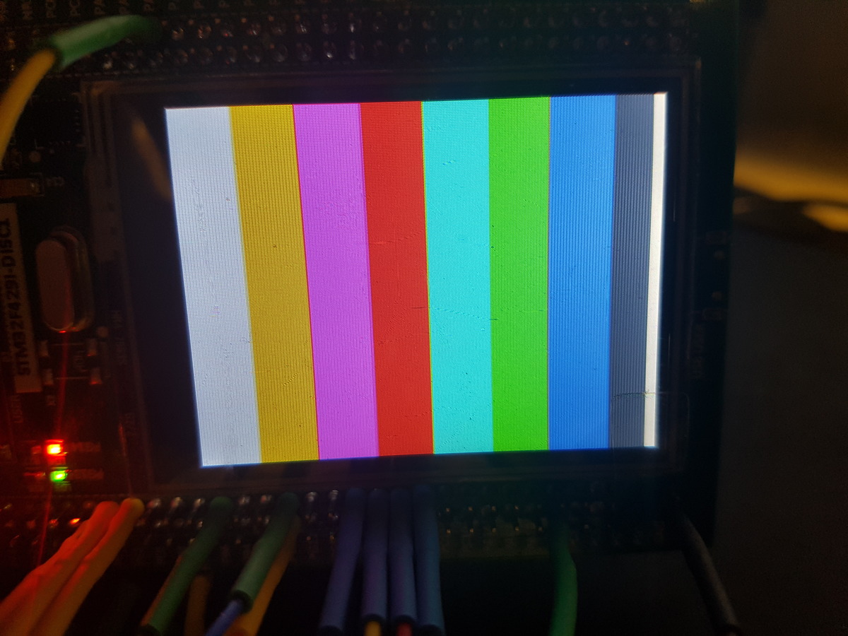

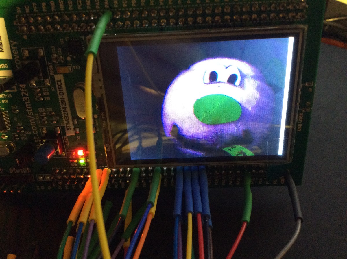

@Michael: danke für die Tipps - die Colorbalken wollte ich mir auch
schon immer einmal anschauen, war bislang nur zu faul, die Register
zusammenzusuchen.
Meine Ausgabe findest Du im Anhang.
Jetzt können wir rätseln, welche Ausgabe nun richtig ist ...
Ich finde meine auch ganz hübsch :-)
Aber korrekt wird vermutlich nur eine von beiden sein (wobei mein 4€
China-TFT-LCD Display sicherlich auch einiges an Fehlern in die Sache
reinbringt.
Ich bin aktuell noch zu faul, mir Code für die Ausgabe in Richtung PC zu
stricken. Mit so einem ARM-Prozessor braucht's da doch immer etwas mehr
Überwindung als mit einem Arduino, wo alles schon parat liegt.
Viele Grüße
Igel1
Ich kapier die Welt nicht mehr:
Wenn ich die Werte noch RGB565-Manier einlese, und an das LCD-Display
sende, so bekomme ich exakt Michaels Testbild.
Wenn ich dann das Testbild abschalte und meinen Balli fotographiere,
so hat er auf dem Bild eine knallgrüne Nase (statt einer roten Nase).
Ich gucke langsam schon fast so wie mein Ball ...
Grüße
Igel1
Wie sprach das grüne Tentacle in Maniac Mansion? Ich bin ja soooo
deprimiert... ;-)
Im Anhang mal ein Original Farbbalkenbild (Ausleihe aus der
Burosch-Test-Beschreibung).
Von weiß nach schwarz:
Blau:  Ein-Aus-Ein-Aus-Ein-Aus-Ein-Aus.
Rot:   Ein-Ein-Aus-Aus-Ein-Ein-Aus-Aus
Grün:  Ein-Ein-Ein-Ein-Aus-Aus-Aus-Aus
Konnte man auch ganz früher schon gut mit einfacher Frequenzteilung
eines Rechtecksignals erzeugen.
hmmm... Arduino ist an meinem Kram ein Name für das AVR328 Modul und die
IDE.
Das ist plain C für einen AVR, die die Bytes nimmt und in den
Hardware-UART tütet. Kann auf einem STM außer der anderen UART-Init ja
kaum anders sein.
Auf PC-Seite lesen ich ja immernoch mit TeraTerm als binär-Log ein
(dehalb ja die 30s Pause, weil ich da immer im Menü rumklicken muß) und
lasse IrfanView als RAW anzeigen (dehalb nur die reinen Bilddaten, sonst
müßte ich überflüssige Daten erst om Hex-Editor wieder abschneiden.
Die Display habe ich auch hier, allerdings müßte ich da ziemlich mit der
Pinbelegung der IOs tricksen, ein AVR328 hat soviele nicht...
Da ich mit dem UART nur sende, könnte ich mal schnell einen Webserver
auf einen ESP8266 werfen, die Daten vom AVR zum ESP schicken und mir das
Bild im Browser anschauen. Wäre zwar von hinten durch die Brust ins
Auge, macht aber eigentlich keinen Aufwand...
Eine Erklärung für Deine grüne Nase habe ich nicht, die Einstellungen
für den Analogteil (AGC/AEC/Colormatrix usw.) sind bei mir orignal die
Init aus der Applikation, die geben mit auch noch ein paar Rätsel auf.
Die Nase kann ja nur da zwischen Bildensor und ADC-Ausgabe versaut
werden, beim Farbbalken greifen die ja nicht, den erzeugt der DSP ja
erst dahinter.
Gruß aus Berlin

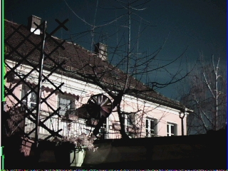

so, mal versucht, einen Blick Richtung Hof zu bekommen.
Leider reicht der FiFo ja nicht für 640x480, gedacht ist der ja nur für
Interlace-Halbbilder bis 720x480, also 2x 720x240. Würde praktisch aber
auch keinen Sinn machen, weil bei unserer Auslesegeschwindigkeit die
geraden/ungeraden Zeilen aus zeitlich weit auseinanderliegenden Bildern
kämen. Bei Bewegung im Bild also nur Schrott...
Bleibt also in der Geschichte bei 320x240.
Gruß aus Berlin
Michael
Hi Leute,
Michael hatte ja 7 Beiträge weiter oben Code mit Register-Settings
eingestellt und dann geschrieben:
... und Andreas hatte seine Freude ...
Zum Glück ist ihm aufgefallen, dass er zuerst ov7670_default_regs und
dann erst rgb565_ov7670 einladen musste, weil sich die Werte
überschreiben.
Im Nachhinein eigentlich logisch, aber beim ersten Kopieren nicht sofort
klar.
Sodann nochmals ein paar Minuten wildes Probieren wg. Zeilenlänge
(irgendwann war ich's dann leid und habe es wieder aus der Länge des
HREF-Signals berechnet: 311 Pixel !!) und voila: im Anhang findet Ihr
das Ergebnis: definitiv das bislang farblich beste Bilder.
Interessanterweise passt mit Michaels Register Settings nun auch das
RGB565-Format sauber, so wie ich es erwartet hätte.
Einzig die Vertikalstreifen links stören noch etwas (siehe Bild)
Ihr scheint dieses Problem nicht zu haben?
Viele Grüße
Igel1
na wird doch langsam. :-)
doch, sieht man auch auf meinen Bildern. Im Moment ist die
Windowsposition auf "automatisch" was das auch immer heißt. Ich werden
das mal auf manuell setzen. Register 0x3A (TSLB) Bit [0] muß ich mir
auch noch anschauen.
Ansonsten eben Register 0x17...0x1a [HSTART/HSTOP/VSTRT/VSTOP].
Dummy-Zeilen und Pixel kann man auch noch einfügen, wo und wozu? Noch
keine Ahnung.
Der Sensor selbst hat ja 656x488 Pixel, da darf man wohl das Window erst
auf den aktiven Bereich anpassen...
Den kompletten Code habe ich für mich sowieso jetzt erstmal
zusammengestrichen, ist nach wie vor Bastelstelle. YUV werde ich noch
testen, als s/w Bild spart es übertragene Bytes. Die Aufrufe werde ich
morgan mal in #defins und #ifdef verpacken für RGB, YUV und auch für
Color Bar on/off. Spielt sich besser mit rum.
Gruß aus Berlin
Michael
Andreas S. schrieb:
> Eigentlich wollten wir doch David helfen und nun müssen wir es erst
> einmal selber auf Kette bekommen.
habe ich auch immer wieder mal drüber nachgedacht, deshalb auch mein
kurzer TEst im alten AVR-Studio, dans sollte auch im aktuellen gehen.
Deshalb auch der Kampf mir dem Mega328. ;)
> Ich hoffe, David wird nicht davon frustiert, dass es bei uns inzwischen
> halbwegs läuft und bei ihm noch nicht so ganz.
er wollte ja im Ursprung jedes Fahrad selbst erfinden, an sich sehr
löblich und sinnvoll. Allerdings bin ich immernoch der Meinung, daß so
eine Kamera zusammen mit einem Mega328 kein sinnvoller Ansatz ist.
OV2640/ESP32 liegt ja hier mehrfach rum und läuft auch prinzipiell, aber
nicht nach meinen Vorstellungen, da werde ich weitermachen.
Sein Ansatz mit seinem PC-Programm ist meiner Meinung nach auch ziemlich
komplex. Ich bin jetzt mehr denn je der Meinung, daß man mit einzelnem
Register ändern dabei nur den Heldentod stirbt...
Ich hatte ja kurz überlegt, auch ein VB6-Programm für den schreiben,
damit Übertragung und Bilddarstellung schell zu prüfen sind. Ich bin bei
bewährtem TeraTerm und Irfanwiev) geblieben, weil ich wußte, daß beide
das gewünschte zuverlässig leisten, nur die Bedienung ist eben
fragwürdig, ich scahffe es aber inzwischen in unter 10s bis ich das Bild
sehe. ;)
Irfanwiev kann als RAW so ziemlich alles laden, was man in Bytes packen
kann. Das selber zu machen wäre zwar machbar, nur hätte ich dann ein
tolles Programm, das ich ohne größere Umbauten wohl nie wieder
brauche...
Bei meinen Gedanken, die Routinen von David in meinen Source zu packen
und zu testen, habe ich dagegen fast keine Arbeit. Übertagen und
Kam-Init habe ich da dann im Zweifel immer sicher, um den Bereich
einzugrenzen, wo es bei ihm klemmt. Baudrate usw. ist dabei ja auch
egal, ist ein Byte im UART-Init und eine Auswahl in TeraTerm. Den UNO
flashen dauert keine 15s.
Ich hoffe also schon, daß David nicht verschreckt abspringt.
Gruß aus Berlin
Michael
doch solangsam wird er es :D ... aber nach einem Tief kommt auch immer
wieder ein Hoch... Habe jetzt wieder 2 Std. damit verbracht einen
urplötzlich auftretenden Fehler zu suchen mit dem plötzich garnichts
mehr ging... sogar den Code von gestern Nacht habe ich wieder zurück
genommen. Nichts.... Lösung: den billigen Logic Analyzer nicht
unbestromt an den Pins hängen lassen, weil er sonst die einzelnen
Potentiale so runter zieht, dass Sie zwar auf dem Oszi noch genauso zu
erkennen sind wie vorher (wenn man nicht auf die Spannung schaut) aber
vom Atmega nicht mehr erkannt wird. Sprich meine while schleife vom
VSync bleibt einfach hängen...
 Als hätte ich keine anderen Probleme...
Die Ursprüngliche Idee des Terminals war ja dafür gedacht um bequem
register ändern zu können, ohne jedes mal neu flashen zu müssen. Um den
"Re-Use" des Programms möglichst groß zu halten habe ich mir
vorgenommen, das uC-Programm so einfach wie möglich zu halten um es
später ggf. auch für andere Controller möglichst anwendbar zu machen.
Ich danke euch für all die Informationen und Register Werte die ihr in
der Woche zusammen getragen habt... Diesmal nehme ich mir vor sie jetzt
erstmal alle zu sammeln und für mich zu Bewerten damit ich nicht wieder
die Lösung vor den Augen habe und sie übergehe...

Anbei ein aktuelles Bild von mir -.-
Schaue mir dann jetzt mal eure Register werte an...
Aber ein Bild sollte ich doch, wenn auch in schlechter Qualität ohne
einstellungen bekommen? (also 0x12 und 0x42 Colorbar jeweils an)
Sowohl den Code vom AtmelStudio als auch den Sourcecode vom aktuellen
terminal stelle ich euch nachher noch rein.
Hallo David,
mein Tipp: fange erst einmal mit einer OV7670-Register-Kombination an,
die 100% funktioniert und die Dir ein Colorbar-Testbild rauswirft.
Dies ist solch eine Kombination:
   0x12, 0x80,
   0x11, 0x00  ,  // CLKRC - Teiler XCLK In -> intern 1:1 -> also 12MHz bei meinem Modul
   0x12, 0x16 ,  // COM7  - Selects QVGA [4] und RGB [2][0]  [1] color bar, on 0x16 off 0x14
   0x40, 0x14 ,  // COM15 - Selects RGB 565 [5:4] und Full Range [7:6]
   0x3a, 0x05 ,  // TSLB  - Window auto, YUYV [00] Ausgabe - TSLB [3], COM13[0]
   0x42, 0x08 ,  // COM17 - AEC Window [7:6] Bit 1 und 0 wie COM4 [5:4], DSP Color Bar on/off[3], on 0x08 off 0x00
   0x15, 0x00 ,  // COM10 - PCLK auch bei HREF
Das Ergebnis ist ein Testbild mit 313 Pixel/Zeile und 240 Zeilen. Jedes
Pixel besteht aus 2 Bytes, die nach RGB565 kodiert sind, also:
[RRRRRGGG][GGGBBBBB].
Dabei wird das hier links dargestellte Byte als erstes Übertragen.
Wenn das funktioniert, so ändere die Werte von Register 0x12 auf 0x14
und Register 0x42 auf 0x00 und Du bekommst Dein erstes "echtes" Bild -
ziemlich schwache Farben, aber immerhin - ein Bild.
Danach kannst Du weiterforschen.
Das wäre meine Rat an Dich bzgl. Vorgehensweise.
Viele Grüße
Igel1
Hallo Igel,
vielen Dank. Damit habe ich schonmal einen Fehler "enttarnt" was COM 15
angeht. 16 ist eben nicht 0x16...
trotzdem schreibt ihr mit
0x14 doch in einem reserved Register rum oder nicht? Müsste es also
nicht heißen
0x14: 0xD0 ?
Leider bringt mich das umstellen der xResolution auf 313 auch nicht
weiter. Ich scheine immernoch ein Problem mit dem FIFO zu haben.
anbei ein Bild das aktuell rauskommt (QVGA (313px/Zeile)) RGB565
Immerhin habe ich diese "Zeilenstruktur" jetzt bei jedem Bild, allerding
ändert sich die "Verzerrung" von der vermeitlichen ColorBar mal nach
rechts und mal nach links...
@Dieter kannst du mir vielleicht sagen, wie du in den Pausen sendest?
> Übertragung.
> VG
> Dieter
Ich denke eines meiner "Probleme ist wahrscheinlich, dass ich zwischen
den einzelnen Zeilen pausiere um Rückmeldung vom Terminal zu geben, dass
die Zeile angekommen ist. damit unterbreche ich RCK für 10,3ms...
vielleicht rührt es daher und ich sollte mein Konzept nochmal überdenken
und vlt. doch den ganzen Frame übertragen...
So hatte ich mir das auch vorgestellt... Aber laut Datenblatt des Fifos
muss man RCK ebenfalls mit 1MHZ betreiben. Und da ich keinen Zugriff auf
das ReadEnable habe, macht das die ganze Sache kompliziert.
Habe jetzt mal ein neues Feautre zum Terminal hinzugefügt, dass den
ganzen Frame auf einmal empfängt und siehe da: zumindest die "toten"
Bereiche sind verschwunden.
Das Bild hat 313x240 Pixel.
Ist es ein Problem mit der AUflösung oder mit dem Speicher auslesen?
EDIT: RCK habe ich jetzt auf 48kHZ und somit immernoch weit unter der
Spec... Aber ich weiß nicht wo ich das noch rauskitzeln soll
Zeig doch bitte Dein aktuelles Programm. Die PC-Seite "ist geheim" -
aber dann können wir (Michael und Andreas - ich nur theoretisch)
zumindest an der AVR-Seite mal schauen ...
ich habe mal testweise 50ms delay nach jeder Zeile bei mir eingefügt,
stört in keiner Weise, Bild wird sauber aus dem FiFo gelesen.
Ich habe mal versucht, durch Dein Programm durchzuschauen, aber bis
jetzt nur kurz.
Verwirrung: warum finde ich Registerdefinitonen wie
  #define OV_SCCB_COM14    0x3E
in der SCCB_old.h, bei mir würden die zur OV7670_with_Fifo.h gehören.
SCCB wäre bei mir init(), readByte(adr,wert) und writeByte(adr,Wert).
Wenn ich z.B. die OV7670_with_Fifo.h durch eine OV2740.h ersetzen
wollte, will ich nicht in zig Dateien nach zu Ändernden Registernamen
suchen müssen.
SCCB bliebe ja SCCB.
Mir ist auch etwas unklar, warum man die Datenpins der Kamera auf 2x
4Bit von 2 Ports durchuas sinnvoll aufteilet und das dann mit
Funktionen, die Funktionen aufrufen, einzeln zusammenbastelt.
Das ginge in einer Zeile mit
      UDR0 = (PIN_LOW & MASK_LOW) | (PIN_HIGH & MASK_HIGH);          // Byte (Y) einlesen und rausschicken
Dazu denn eben
#define PIN_HREF  PB0     // (D8)  IN   H-aktiv OV7670 Zeilenstart mit H-Impuls
#define PIN_VSYNC PD3     // (D3)  IN   H-aktiv OV7670 Bildstart mit H-Impuls
#define PIN_WRST  PD2     // (D2)  OUT  L-aktiv AL422B Write-Counterreset mit L-Impuls
#define PIN_STR   PB1     // (D9)  IN   H-aktiv OV7670 Blitzlichtsteuerung
#define PIN_RCK   PB2     // (D10) OUT  H-aktiv AL422B default L
#define PIN_RRST  PB3     // (D11) OUT  L-aktiv AL422B Read-Counterreset mit L-Impuls
#define PIN_WR    PB4     // (D12) OUT  H-aktiv AL422B verknüpft mit HREF OV7670 zu /WR AL422B
#define PIN_OE    PB5     // (D13) OUT  L-aktiv AL422B Output tristate/aktiv, kann hier wohl auf L bleiben
#define PIN_LOW   PINC
#define MASK_LOW  0x0F    // (A0...A3) PC0...PC3 IN
#define PIN_HIGH  PIND
#define MASK_HIGH 0xF0    // (D4...D7) PD4...PD7 IN
Das komplette Init der Kamera-IO dann
  DDRB &= ~((1 << PIN_HREF) | (1 << PIN_STR));                                               // IN
  PORTB &= ~((1 << PIN_WR) | (1 << PIN_OE) | (1 << PIN_RCK));                                // Low
  PORTB |= (1 << PIN_RRST);                                                                  // HIGH
  DDRB |= (1 << PIN_RCK) | (1 << PIN_RRST) | (1 << PIN_WR) | (1 << PIN_OE);                  // OUT
  DDRD &= ~(1 << PIN_VSYNC);                                                                  // IN
  PORTD |= (1 << PIN_WRST);                                                                   // HIGH
  DDRD |= (1 << PIN_WRST);                                                                    // OUT
  DDRC &= ~MASK_LOW;                                                                          // D0-D3 camera  IN
  DDRD &= ~MASK_HIGH;                                                                         // D7-D4 camera  IN
Ich weiß, daß das Herangehen da ewige Diskussionen auslösen kann, es
stellt also nur meine Vorstellung und Meinung dar.
Wenn die Pin-Zuordnungen (für mich) schnell auffindbar gewesen wären,
hätte ich den Kram vermutlich noch schnell an mein PinOut des AVR
angepasst und mal geflasht. So werde ich mich erstmal durchkramen müssen
um mehr zu verstehen.
So, genug gemault... ;-)
@Andres S. schrieb:
>  Ich warte also explizit nicht auf das Zeilenende, bevor ich die
>  Daten in Richtung LCD versende.
Ich warte auch auf nichts, die Geschwindigkeit wird nur von der
UART-Rate bestimmt, sind hier RCLK im Moment 22,4kHz, eben 230400 Baud,
passt ja auch ganz gut. Mit 115200 ist es aber genauso stabil, dann eben
bei gut 11kHz RCLK.
Gruß aus Berlin
Michael
David D. schrieb:
> Siehe den Post von kurz nach 17 Uhr, im Link findest  du
Ja - bin ein Blindfisch :-(
Was mir auffällt:
volatile int height = 480;
volatile int width  = 640;
volatile int BytesPerPixel = 3;
Passt das zu dem, was Du einlesen willst? Würde bedeuten, dass Du RAW
Bayer (height / width) einlesen möchtest. Da kommt aber nur 1 Byte pro
Pixel und nicht 3 (ob die Register-Werte dazu passen habe ich nicht
geprüft).
3 Byte pro Pixel kann die Kamera gar nicht - die passen auch nicht in
den Fifo bei der gewählten Auflösung, so weit mir bekannt. Damit wird
nichts vernünftiges herauskommen.
Das
   //Reset the Write Pointer, (not sure, if that will work)
   OV7670_ResetFifoWritePointer();
gehört nicht ans Ende von "OV7670_captureNewImage" - keine Ahnung, ob es
stört.
VG
Dieter

D3...D0 hast Du an PortB, ich an PortA, muß ich anpassen.
VSYNC Du auf C4, ich auf D3,
HREF Du auf C0, ich auf B0,
RST Du auf B5, habe ich fest auf H, muß ich auf einen unbenutzten Pin
mappen.
PDWN haben wir beide nicht beschaltet, ok.
STR Du nicht beschaltet, ich dummerweise ja, hatte erst später geschaur,
wofür der ist, muß ich also in Deinem Source noch auf L schalten, kein
Problem.
RCK Du auf D2, ich auf B2,
WR Du auf B4, ich auf B4,
OE Du nicht beschaltet, ich auf B5, also auch noch auf L setzen
WRST Du auf C3, ich auf D2,
RRST Du auf C2, ich auf B3.
Werde ich nachher in Deinem Source mal anpassen, der LA hängt sowieso
noch dran, sehe ich ja zur Not, wenn ich wo falsch bin.
Compiler lief ja schon durch, ein paar Warnungen, denen ich aber nur
nachgehe, wenn es da klemmt bzw. der Rest passt:
Die werden vom Terminal mit einem Klick auf  get Camera Status auf die
aktuellen Einstellungen angepasst.
> geprüft).
Im Processed BayerRaw kommt nur eins an? Da hätte ich drei gedacht.
Im QCiF auch nicht?
