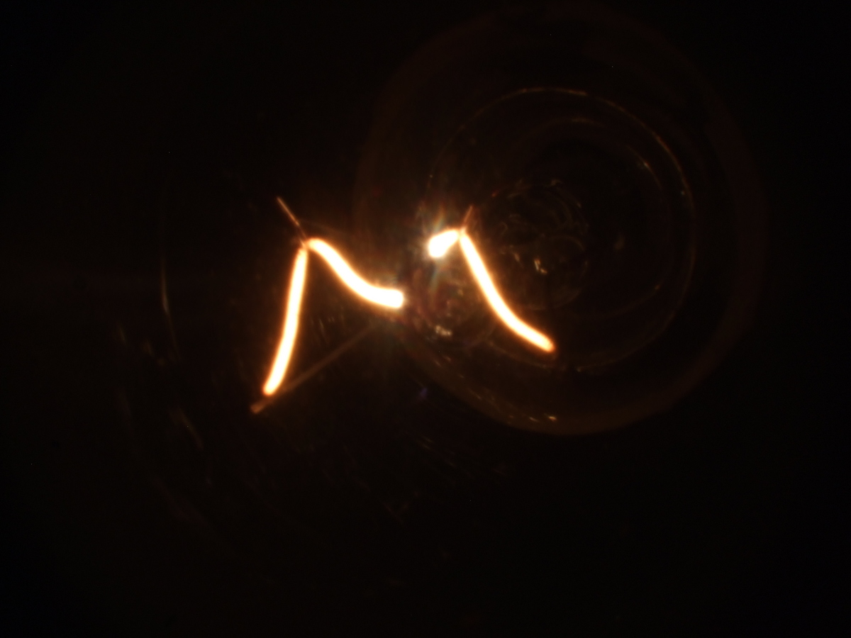

1. Alte normale Glühlampen halten länger. Viel länger. Vielleicht sogar
ewig.
2. Neue O....m Halogenlampen, die ich eingesetzt habe, sterben fast in
ein / zwei Monaten. Die haben einen zu dünnen Faden, und die Zeit reicht
nicht um den Kolben durchzuheizen um den Faden wieder aufzubauen. Ich
weiß nicht ob es sich lohnt die Anschaltzeiten zu verlängern. Was
schlagt ihr vor?

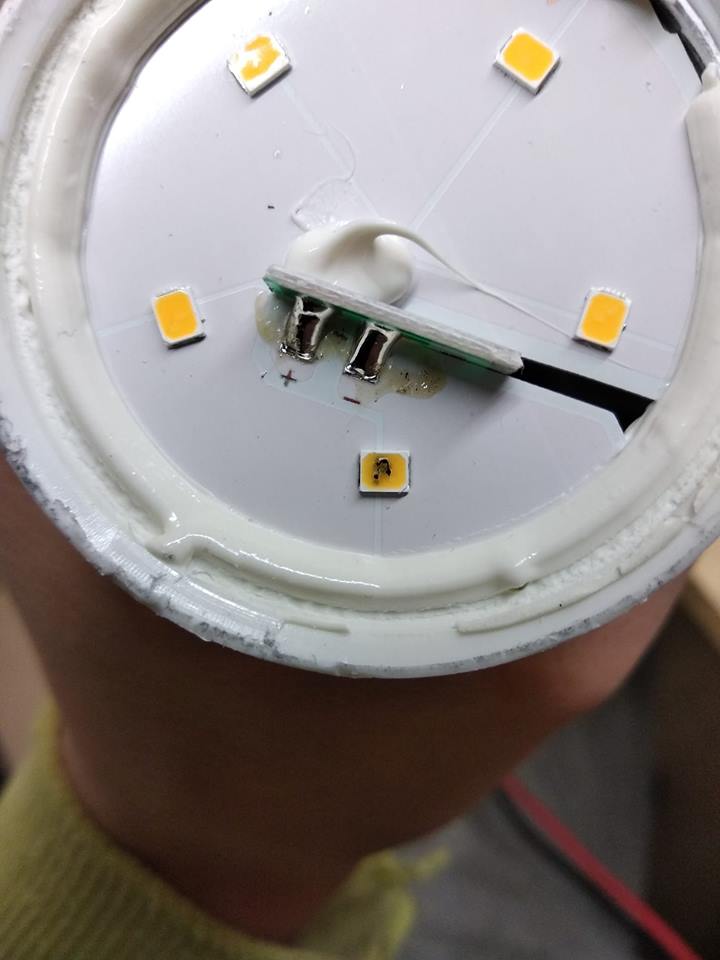

3. LED-lampen vom Baumarkt, mit Make E... L.., die eigentlich 20000
Schaltvorgänge aushalten sollten, sind mir am liebsten. Da sind von 10
Lampen die ich im August eingesetzt habe im Aussenbereich schon 9
kaputt. Die halten wahrascheinlich die hiesige Winterkälte nicht aus.
Kann ich mit den LED Lampen zurück zum Baumarkt um sie auf Garantie
einzutauschen, obwohl ich keine Rechnung mehr da habe? Hergestellt 2018.
Anbei ein kleiner Geschmack von "Musik zerstört die Welt" :D
Der verbrannte Bonddraht schaut aus wie eine Musik-Note :D

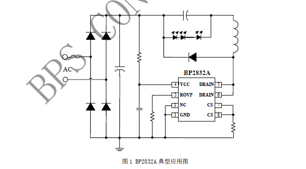

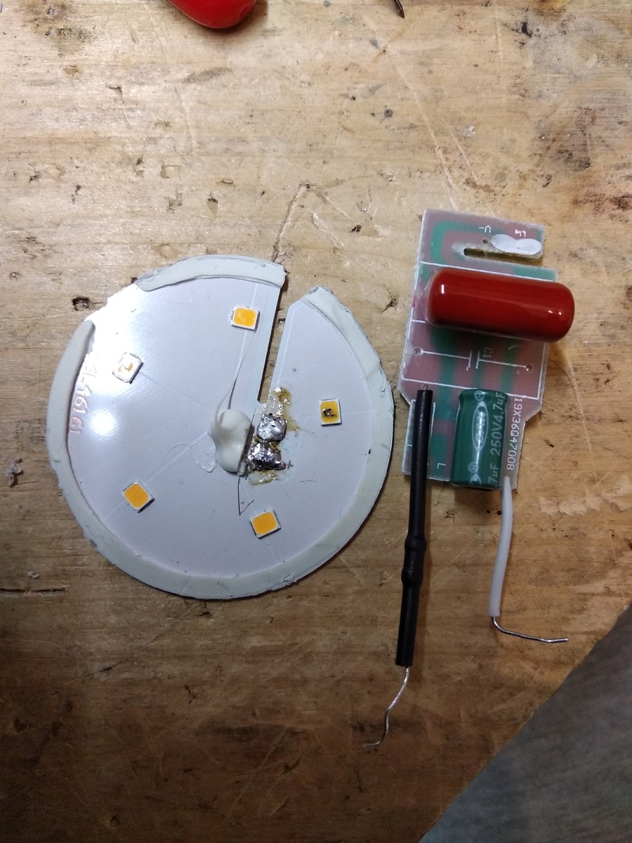

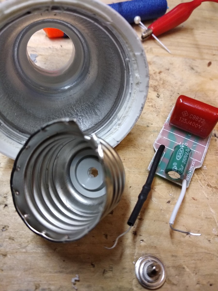

Was hat denn die Lampe mit der "durchgebrannten" LED oben für eine
Elektronik drin? Eine richtige KSQ oder nur ein Kondesatornetzteil, das
jede hochfrequenzte Netzstörung geradeaus auf die LEDs durchlässt?

-Generell sind LEDs in Glühlampensockeln nur ein schlechter Kompromiss.
Besser sind Lampen die von vornherein mit LEDs designt sind. Wenn ich
die kaufe achte ich darauf, dass die LEDs eine konstantstomquelle, kein
Kondensotornetzteil haben. Zum einen sind die robuster, zum anderen kann
man das Netzeil leichter tauschen als eine durchgebrannte LED

Hatte mal ein Erlebnis mit einer , wo beim Einschalten auf einmal ein
komisches Summen daherkam. Da sah ich, daß der Faden eigentlich schon
hinüber war, nur hat es halt gereicht durch die Wärme, daß genügend
Strom fließt um das Teil warm zu halten.
Der Faden hat im 100Hz Takt vibriert, und das ganze hab ich sogar auf
Video.
http://pix.gyurma.de/Lampe/DSCF5832.AVI
Das Ding brannte aber nicht allzu lange, irgendwann war der vibrierende
Rest auch abgebrochen.
von Martin G. (Firma: www.engyneer.at) (martin_g697)
Habe diese L.x LED Lampe jetzt zerlegt, um festzustellen, was drin ist.
Musste feststellen, da ist fast nix drin!
Es ist ein Kondensatornetzteil mit 1.25µF braunen Folienkondensator, 10
Ohm Widerstand, der auch als Sicherung dient, MB10S Gleichrichter, daran
ein 4.7µF 250V Elko-Speicherkondensator, und ein Entladewiderstand @
360k. Stromregelung machen 2 parallel geschaltete 680 Ohm Widerstände.
Die 5 LED sind in serie, und haben pro LED 30V. Sie machen normalerweise
also ca 150V.
Die Aufschrift auf den 680 Ohm Widerständen ist 680, aber messen tu ich
da ca 1Mohm. Also müssen die hin sein.
Nun, die Kaputte LED macht ca 170V. Der Rest ca 120V. Es fließt ein
geringer Strom durch, aber leuchtet nicht mehr. Die anderen LEDs
leuchten davon noch schwach.
Ich frag mich wie der Kondi da die 290V überlebt hat bis jetzt. wie
lange hält ein Elko mit spec 250V das aus?
Ich frage mich auch, wieso die LED kaputtgegangen ist.
Der Strom und Spannung an den LEDs sollte ja nach Einschalten langsam
mit Laden des Speicherkondis steigen, also auch keine Überlastung mit
Überspannung.
Die LEDs sind auf Al-Kern Platine gelötet, also das kühlt mal
ordentlich. Was kann da noch empfindlich auf Wärme, Kälte, Einschalten
sein?
Sind es die LEDs selbst, die da die Schwachstelle sind?
Hier noch die Bilder dazu...

So viel gibts da nicht zu schreiben. Die meisten LED Lampen ohne
Kondensatornetzteil benutzen einen der vielen Constant Current
Controller a là BP2832 (siehe Anhang).
Die CS Pins (Current Sense) messen die Spannung über dem Shunt unten
rechts.
Vergrössert man den Shunt, wird der Strom durch die LEDs reduziert. Bei
welcher Spannung der Controller abregelt, steht im Datenblatt, ist aber
nicht wirklich wichtig.
Praktischerweise ist in vielen Lampen der Shunt mit 2 parallelen
Widerständen in SMD ausgeführt - es reicht dann, einen der beiden zu
entfernen.

Das ist allerdings in mehrfacher Hinsicht nicht praktikabel. Erstens ist
das alles direkt mit Netz verbunden und zweitens liegen die Shunts im
Bereich  bis 10 Ohm, so das man ein berührungsicheres niederohmiges Poti
bräuchte, das auch noch den LED Strom verträgt, weil z.B. der BP2832 ja
keinen extra CS Pin hat, sondern den direkt mit der Source des
integrierten MOSFets verbindet.
Wer dimmbare LED Leuchten braucht, kauft besser gleich solche oder
benutzt PWM Controller mit den entsprechenden Eingangspins. Für dicke
COB LEDs kann ich da z.B. den bei Pollin gerade angebotenen HV9910
empfehlen, den ich auch bei meinem kleinen Beamer Projekt benutzt habe.
Dann haben die aber normalerweise 68 Ohm...  ;-)
Jens M. schrieb:
> Was wohl passiert, wenn ein leerer Kondensator in Reihe mit einer LED
> für 150V an ca. 330V angeschlossen wird... ;)
Der Witz hier ist zudem, dass die SMD-Widerstände nicht ausreichend
impulsfest sind, um über ein paar Halbwellen den leeren Elko laden zu
können.
Da hätte ein drahtgewickelter Widerstand reingehört, der kann den
Ladeimpuls ab...  :-/
Und dazu kommt noch das Problem, das sie haben, wenn auf dem Netz eben
nicht nur die gewünschten 50Hz, sondern z.B. auch noch ein "kleiner"
Störstrom mit 50kHz aus einem Schaltnetzteil rumeiert. Diesen Strom
lässt der Kondensator dann 1000 mal lieber durch...  :-o
Lothar M. schrieb:
Stimmt... :D
sowas ist selten geworden.
aber da ist doch der 4.7uF Elko zum Sieben...
Trotzdem muss dieser HF-Strom erst mal durch die Widerstände durch, um
anschließend vom Elko kurzgeschlossen zu werden...  ;-)
