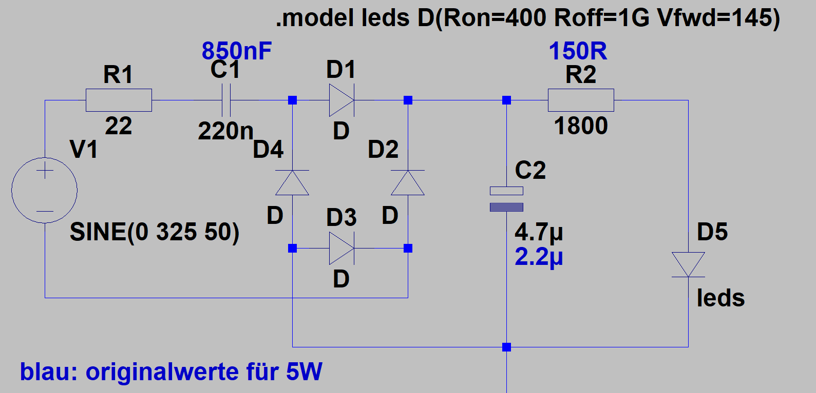

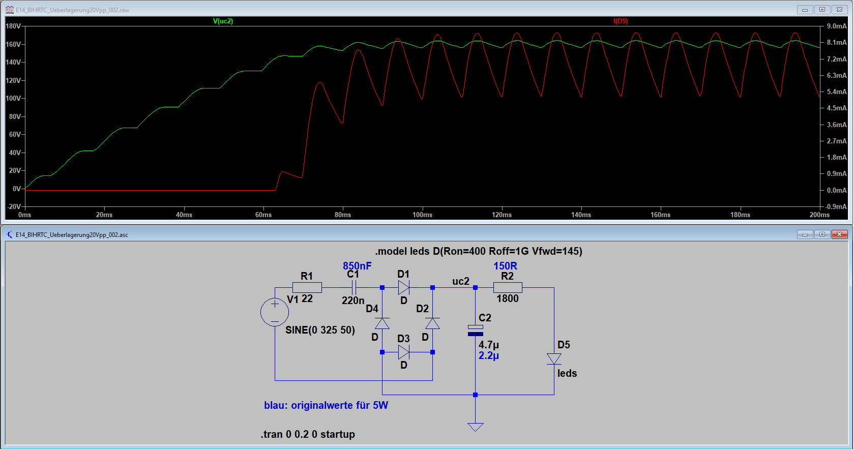

Lothar M. schrieb: > Warum, frage ich dich, braucht man sowas? Meine LED-Leuchtmittel haben ein Kondensatornetzteil. Wenn Du die im Scheitelpunkt einschaltest, fließt durch den Kondensator ein vom Vorwiderstand begrenzter Strom. In meinem Fall sind das 22R also 325V/22R= 15A Das begrenzt die Anzahl der Schaltspiele bis zum Ableben des Leuchtmittels. Mit dem Nulldurchgangsschalter gibt es dieses Problem nicht mehr. Schaltspiele haben dann keinen Einfluss auf die Lebensdauer des Leuchtmittels. Das es kein IC gibt, welches nur den Nulldurchgangsschalter- Teil wie im BRT23 beinhaltet, ist ja kaum zu glauben. LG old. Aus der W. schrieb: > Meine LED-Leuchtmittel haben ein Kondensatornetzteil. Dachte ich mir. Ich habe diese Kondensatorvorwiderstands-LED-Funzeln schon alle rausgeschmissen (und gegen welche mit Schaltnetzteilen getauscht), weil nämlich der Kondensator jeden hochfrequenten Mist auf der Netzspannung (Schaltvorgänge, Schaltnetzteile, Wechselrichter, ...) dank des zu der Frequenz reziproken Blindwiderstands wc=1/(2*pi*f*C) ungebremst auf die LEDs durchlässt. Und so deren Lebensdauer auch mit Nulldurchgangsschalter wirkungsvoll begrenzt wird...
#5590313
Lothar M. schrieb: > (und gegen welche mit Schaltnetzteilen getauscht Da musst Du einen Kondensator aufladen und hast auch wieder das Einschaltstromstoßproblem + QRM vom Schaltregler. Lothar M. schrieb: > ungebremst Bei mir nicht. Ein Widerstand verhindert das sehr wirkungsvoll. LG old. Aus der W. schrieb: > Da musst Du einen Kondensator aufladen und hast auch > wieder das Einschaltstromstoßproblem + QRM vom Schaltregler. Das ist dann aber nur ein "Problem" für den Schalter und nicht für die LED. > Ein Widerstand verhindert das sehr wirkungsvoll. Der 22R Widerstand, der in der Rechung aufgeführt ist? Der begrenzt da sicher nicht hinreichend, wenn du von einer Störfrequenz im kHz-Bereich ausgehst und der Kondensator damit eigentlich durchlässig ist. Lass dann mal 20Vss Störungen auf die Netzfrequenz aufmoduliert sein. Aber wenns bei dir funktioniert, ists ja gut...
#5590334

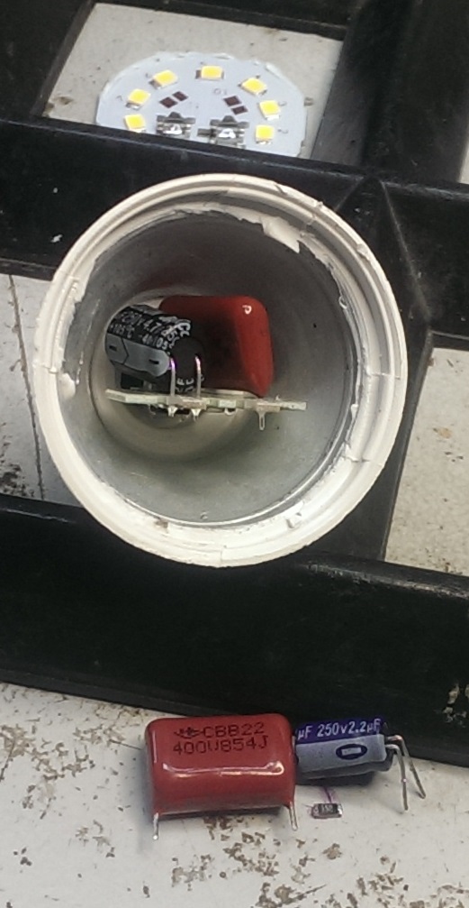

Aus der W. schrieb: > Bei mir nicht. Ein Widerstand verhindert das sehr wirkungsvoll. Anbei mein modifiziertes Leuchtmittel. 5W sind mir zu hell, da ich 4 Stück davon in der Leuchte habe. Beachte den neuen Wert für den Widerstand R2. Er löst Dein beschriebenes Problem und macht da Leuchtmittel flimmerfrei. Die Entladekondensatoren habe ich in dem Simuschaltbild weggelassen. LG old.

Aus der W. schrieb: > Wenn Du die im Scheitelpunkt einschaltest, > fließt durch den Kondensator ein vom Vorwiderstand > begrenzter Strom. > In meinem Fall sind das 22R also 325V/22R= 15A > Das begrenzt die Anzahl der Schaltspiele bis zum Ableben > des Leuchtmittels. Und sicher hast du auch eine prima Ausrede, den 22R nicht soweit zu vergrößern, daß das Problem vom Tisch ist. Einen Nullspannungsschalter dazu zu bauen, ist ja auch viel einfacher und effektiver. Stimmt´s? Aus der W. schrieb: > Kondensator und Vorwiderstand und Gleichrichter und Sicherung. > Das sind dann auch die Teile die sterben. Damit haben aber wegen des ähnlichen Aufbaus so gut wie alle Schaltnetzteile und auch die EVGs der Leuchtstoffröhren ein Problem und sterben damit genauso schnell. Wenn ich mir das in meiner Umgebung so ansehe, dann kommt mir der Gedanke: das passiert selten genug, das reicht mir aus...
#5590366
Suirad schrieb: > Stimmt´s? Ja. Lothar M. schrieb: > wenn du von einer Störfrequenz Dann zeige mir doch bitte mal wie Du mit der Störfrequenz die leds überlastest. Die asc hast Du ja. Lothar M. schrieb: > Damit haben aber wegen des ähnlichen Aufbaus so gut wie alle > Schaltnetzteile und auch die EVGs der Leuchtstoffröhren ein Problem und > sterben damit genauso schnell. Und ich habe dieses Problem nun nicht mehr. LG old.

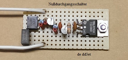

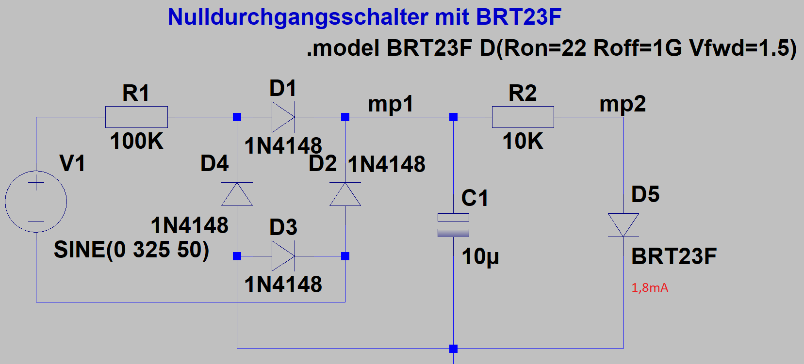

Aus der W. schrieb: > Suche einen Nullspannungsschalter der in Schalterdosen > passt. Gibt es da etwas fertiges oder einen Bausatz zu kaufen? Bis bessere Vorschläge kommen, verwende ich die angehängte Schaltung mit dem BRT23F. Mit Sicherung (-swiderstand) in einen Schlauch schieben und in den Anschlusskasten der Lampe damit. LG old.
#5590746
Aus der W. schrieb: > Bis bessere Vorschläge kommen besser ist eine Serienschaltung aus 10K und 47nF. Für den 10K brauche ich dann aber einen Sicherungswiderstand. Zur Zeit arbeite ich an einer diskteten Alternative. LG old.

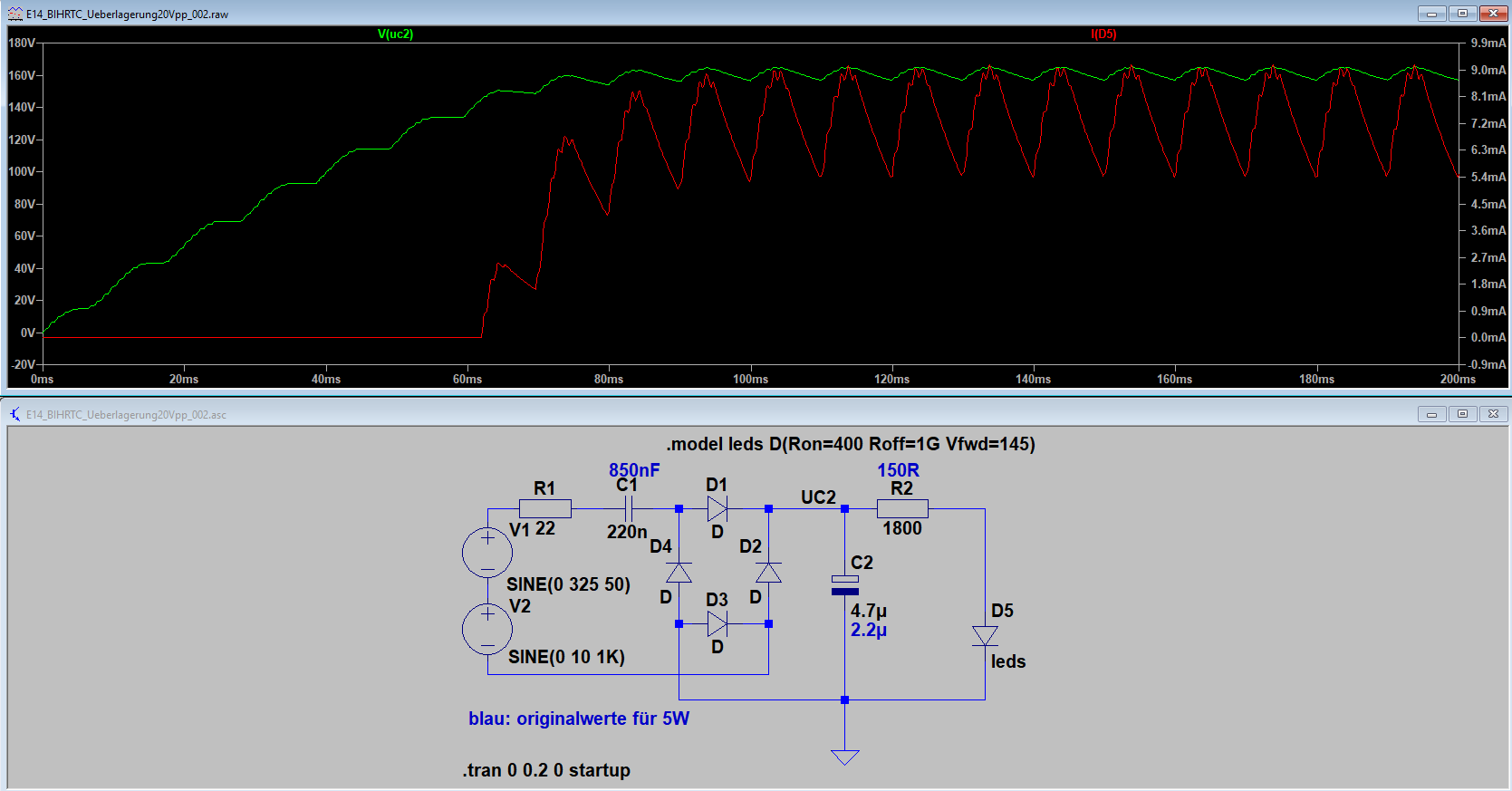

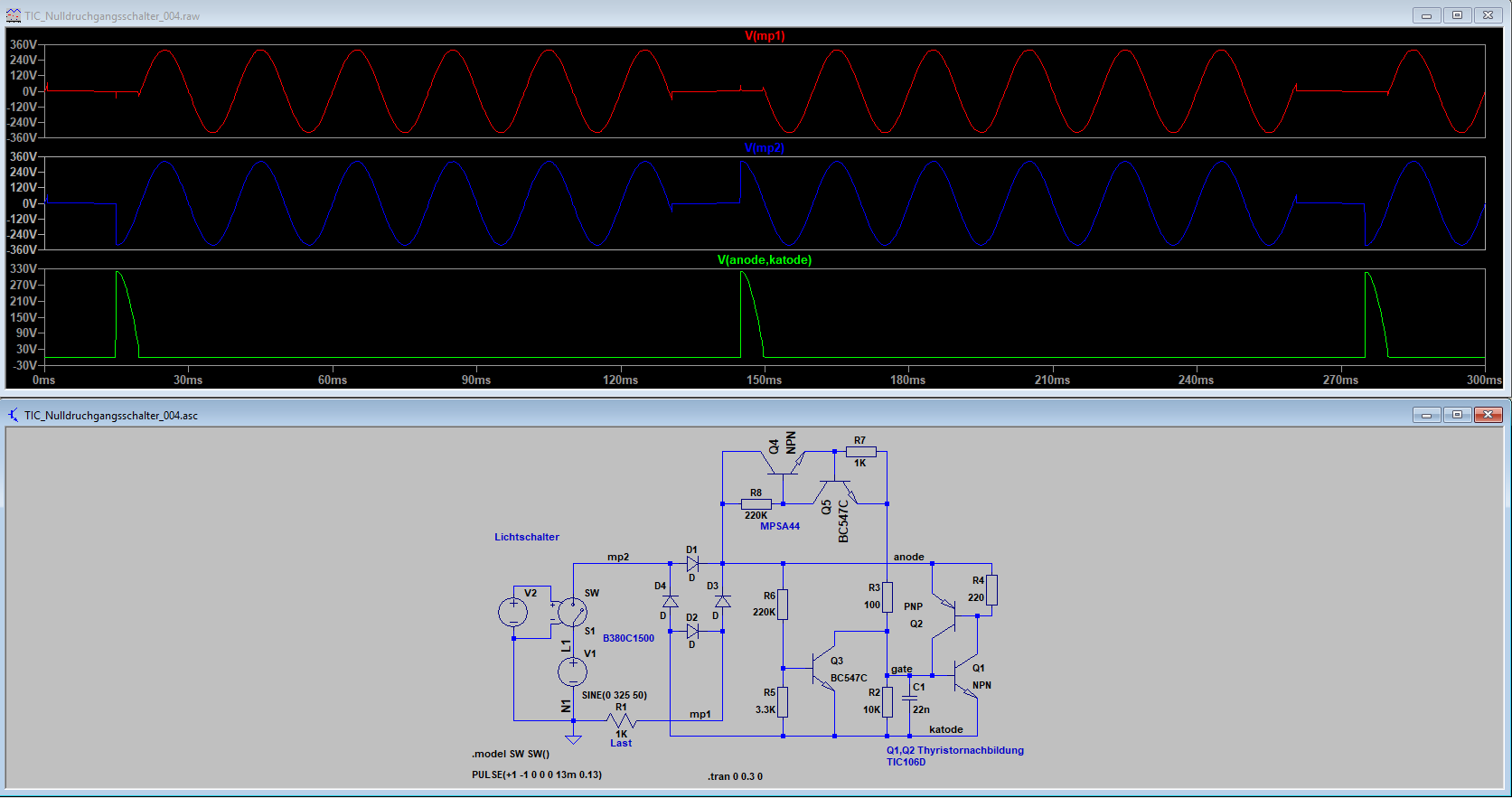

batman schrieb: > eine geheimnisvolle Maschine :) Anbei eine Simulation mit Schaltplan. Ich habe den Lichtschalter einige Male im Scheitelpunkt betätigt, damit man erkennt wie die Schaltung arbeitet. LG old.
#5593756
Hmm naja schön aber bei 1k rein Ohmscher Last hat man weder große Probleme mit dem Einschaltstrom noch mit dem Spannungsanstieg. Wie siehts denn aus, wenn da ein C lauert? >:)
#5593769
batman schrieb: > wenn da ein C lauert? Du hast kein LTspice? Dann gibt es einen kleineren Ladestromstoß dann, wenn Q3 die Triggerung freigibt. Den Punkt habe ich mit dem Spannungsteiler R6/R5 auf etwa 50V gelegt. Also wenn ich beispielsweise im Scheitelpunkt einschalte, legt die Schaltung die Last erst bei einem Momentanwert von 50V ans Netz. Edit: Habe das eben am Labornetzteil mit Strombegrenzung getestet. Ab etwa 50V macht die Schaltung keinen Kurzschluß mehr. LTspice ist wirklich gut. LG old.
#5593832
Da brauch ich nichts Simulieren. Mit einer kapazitiven Last, so wie sie in den meisten, zumindest für mich, interessanten Anwendungen vorliegen wird, wird dein TIC106 beim Einschalten im Scheitelpunkt einfach über Kopf durchzünden, weil sich ein Spannungsanstieg unter 10V/µs vermutlich kaum vernünftig realisieren läßt. Jedenfalls war ich auch schon bis dahin aber nicht weiter gekommen.
#5593864
batman schrieb: > wird dein TIC106 beim Einschalten im Scheitelpunkt einfach über > Kopf durchzünden Ich habe die Schaltung mit Sicherheitsfaktor so ausgelegt, dass ich sie an 360VDC vom Labornetzteil klemmen kann und der Thyristor nicht zündet. Ob ich den Bananenstecker schnell oder langsam an die Schraube halte, über das Gewinde rattere, da passiert nichts. batman schrieb: > Jedenfalls war ich auch schon bis dahin aber nicht weiter gekommen. Glaube ich Dir nicht. Übrigens kann man den Einschaltstromstöße gut auf dem Oszilloskop erkennen, indem man ohne Zeitablenkung am Shunt oszillographiert und dabei das Leuchtmittel schaltet. Mit dem Nulldurchgangsschalter sind die Stromstöße weg. Morgen baue ich die Schaltung in die Leuchte. LG old.

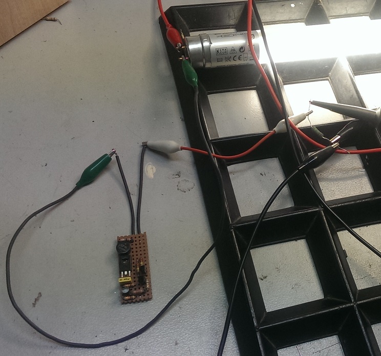

Aus der W. schrieb: > Übrigens kann man den Einschaltstromstöße gut auf dem Oszilloskop > erkennen, indem man ohne Zeitablenkung am Shunt oszillographiert > und dabei das Leuchtmittel schaltet. > Mit dem Nulldurchgangsschalter sind die Stromstöße weg. Die Schaltung mit dem Optokoppler zeigt dabei Fehlfunktionen. Beim weiteren probieren, ist er ganz unspektakulär gestorben. Schaltet einfach nicht mehr ein. Ich schiebe das mal darauf, dass die LED im Opto nicht steilflankig geschaltet wird. Damit scheidet der Optokoppler als Nulldurchgangsschalter in der oben beschriebenen Anordnung leider aus. Möglicherweise würde ein Diac in Serie zu R2 helfen. Beitrag "Re: Nulldurchgangsschalter für LED-Leuchtmittel?" LG old.

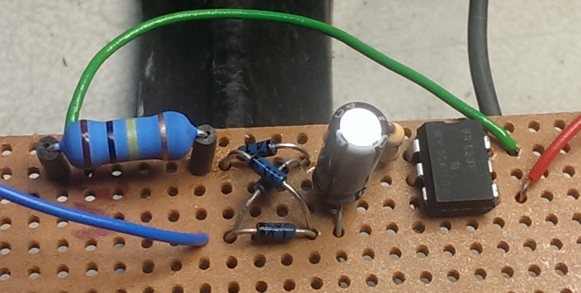

Inzwischen habe ich noch einen Nulldurchgangsschalter gebaut, der in eine weitere LED-Leuchte eingebaut wird. Interessehalber habe ich eine LED-Röhre daran getestet und bin sehr zufrieden mit dem Resultat. Ich vermute in der LED-Röhre gibt es eingangsseitig die Schaltung Entstörkondensator--> Gleichrichter-->Ladeelko. Jedenfalls ist die Nachladeflanke nicht so steil wie bei dem LED-Leuchtmittel mit Kondensatornetzteil. Damit hat meine Schaltung ausgezeichnete Betriebsbedingungen. Ich muss noch testen wie sich die Schaltung an einer Leuchtstoffröhre mit Drossel und Parallelkompensation verhält. Dem Kompensationskondensator wird das Zuschalten im Nulldruchgang gut tun. LG old. ...was sprach eigentlich letztendlich gegen den BRF23, wenn man Imax berücksichtigt? Klaus.
#7255713

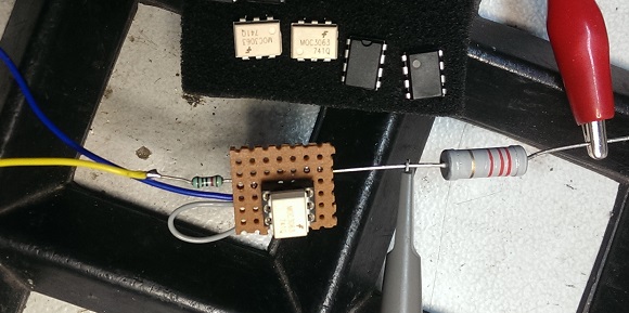

Entschuldige die späte Antwort. Du meinst BRT23 oder MOC3063 Erstmal brauchst du eine Versorgung für die LED in dem Opto. Leider ist der Optotriac unzuverlässig. Wenn seine LED (noch) leuchtet und die Netzspannung kommt dann, schaltet er auch ohne Nulldurchgang. Das kann z.B. passieren, wenn du schnell hintereinander schaltest. Ich habe zum Testen mein 350VDC Röhren Labornetzteil verwendet. Das macht den Funktionstest einfacher. Anbei ein Bild von der aktuellen Version. Ich baue mir gerade welche, da ich wieder mal einige Leuchten auf LED umbaue.
#7255845
oldeurope O. schrieb: > Du meinst BRT23 oder MOC3063 > Leider ist der Optotriac unzuverlässig. Wenn seine > LED (noch) leuchtet und die Netzspannung kommt dann, schaltet > er auch ohne Nulldurchgang. Dann ist es kein MOC3063 oder Deine Schaltung taugt nichts. Typisch ab 5V, spätestens ab 20 Volt sperrt der Ausgang. Das habe ich sogar mal an einem Einzelexemplar MOC3083 nachgemessen!
#7255939
Manfred schrieb: > Dann ist es kein MOC3063 oder Deine Schaltung taugt nichts. ??? Ist doch gar kein MOC drin. https://www.mikrocontroller.net/attachment/577518/Nulldurchgangsschalter-20221117.jpg
#7255991
Manfred schrieb: > Typisch ab > 5V, spätestens ab 20 Volt sperrt der Ausgang. Das habe ich sogar mal an > einem Einzelexemplar MOC3083 nachgemessen! Versuche es nochmal. Ich habe es eben mit einem 9V Block für die LED über 1K2 und 24V vom Labornetzteil über 2K2 zum Optotriac gemacht. Das sollte fast jeder hier nach machen können. Du legst 24V an. Der MOC ist gesperrt wie er soll. Du lässt die LED mit der Batterie leuchten. Der MOC sperrt noch immer. Du trennst die 24V und legst sie wieder an. Ab jetzt leitet der MOC ständig. Nix mehr mit Nulldurchgang. Das Teil ist dafür gemacht, über die LED einen Stromkreis zu schalten. Aber nicht den Stromkreis extern zu schalten, wenn die LED noch leuchtet. Deshalb ist der Optotriac mit Nulldurchgangsschalter ungeeignet. Antwort schreibenBitte melde dich an, um einen Beitrag zu schreiben. |
