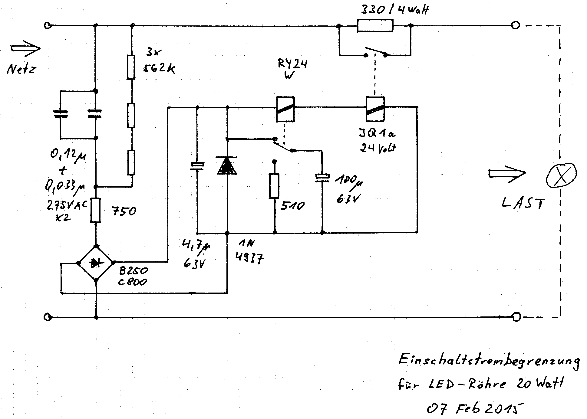

bin gerade dabei, ein Kondensatornezteil aufzubauen, das 48V und ca.
10mA für ein Relais liefern soll. Dabei bin ich auf diese Schaltung hier
im Forum gestoßen:
https://www.mikrocontroller.net/attachment/316800/ESBG-C.png
Die Spannungsbegrenzung wird ja üblicherweise ja mit einer Zener-Diode
gemacht. Eine solche kann ich jetzt für 48 V nicht finden und hätte
deshalb 2 Zener-Dioden mit je 24 V in Reihe geschaltet.
Die Diode in der verlinkten Schaltung ist aber doch einfach eine ganz
"normale" Diode, oder?
Soll diese die Spannung begrenzen? Wird hier überhaupt eine
Spannungsbegrenzung benötigt?
Fast sieht es mir so aus, als soll die Diode als Freilaufdiode für das
Relais dienen. So etwas ist aber doch nicht notwendig, da der Strom
durch das Relais nicht durch z.B. einen Transistor geschaltet wird,
oder?
Also:
Brauche ich überhaupt eine Zener-Diode?
Oder gar eine Freilaufdiode?
Danke schon mal.

#5588656
Aus der Fragestellung heraus, würde ich dir dringend raten, die Finger
von einem Kondensatornetzteil sein zu lassen, denn mit einem
Kondensatornetzteil hast du keine Potentialtrennung, wie bei einem Trafo
mit 2 getrennten Wicklungen!
Die 48V Z-Diode soll verhindern, das der Siebelko dicke Backen macht.
Der hat nämlich lt. Stromlaufplan 63V Spannungsfestigleit. Ohne die
Z-Diode würde im unbelasteten Zustand auf Scheitelspannung Netz, also
ca. 310V hochlaufen.
Der 750 Ohm Widerstand vor dem Gleichrichter muß zwingend ein
Sicherungswiderstand mit entsprechender (Netz)spannungsfestigleit sein,
damit er, wenn einer der Kondensatoren durchschlägt, abbrennen und den
Stromfluss unterbrechen kann. Also KEIN Metallschicht, Metalloxid, o.ä.!
Die Kondensatoren oben links müssen zwingend X2 Kondensatoren sein,
damit sie bei einem Durchschlag keinen Kurzschluss produzieren.

Gast #5588667
Danke für die ersten Antworten.
Es ist schon klar, dass man hier keine Potentialtrennung hat und auch,
welche Bauteile eingesetzt werden müssen, damit das funktioniert, wie
z.B. der X2-Kondensator.
Allein die Frage, ob die im verlinkten Schaltplan angegebene Diode
1N4937 wirklich eine Zener-Diode und für die Spannungsbegrenzung
geeignet ist.
Da die Relais ja in Serie geschaltet sind, ist das Netzteil ja immer
belastet und es wird evtl. gar keine Spannungsbegrenzung benötigt?
Und wie verhält es sich mit der Freilaufdiode?
Eine Sicherung fehlt im Schaltplan, habe ich bei mir aber vorgesehen.
Gast #5588668
Ja.
Vielleicht, wenn Tippfehler (1N4756, 1N5368), dann aber auch
Schalgplansymbolfehler.
Sie ergibt sich von selbst ausreichend, wenn der Strom auf den der
Kondensator bei 50Hz begrenzt, genau dem Strom entspricht, den die
Relais benötigen und nicht unnützerweise höher wäre und verbraten werden
müsste.
> Relais dienen.
Könnte so gedacht sein.
> oder?
Richtig, es gibt hier kein Bauteil das beschädigt wird wenn man den
Netzstecker zieht aber die Induktivität der Relais den Strom weiter
fliessen lassen will: Der 4u7 stellt auch einen Strompfad dar. Wenn der
allerdings kaputt wäre/fehlt, könnte der Brückengleichrichter leiden, er
ist allerdings mit 250V massiv überdimensioniert, 50V würde reichen.
Siehe oben.

Gast #5589600
Sören schrieb:
> Dabei bin ich auf diese Schaltung hier im Forum gestoßen:
> Die Spannungsbegrenzung wird ja üblicherweise ja mit einer Zener-Diode gemacht.
Diese Schaltung ist von mir - leider finde ich den Thread nicht wieder.
Eigentlich hat MaWin alles beschrieben, es gibt keine Z-Diode. Die
Schaltung ist so kalkuliert, dass sich die benötigte Spannung ergibt, da
die Last konstant ist. Ein paar Volt mehr oder weniger tun den Relais
nichts.
Die 1N4937 ist ganz einfach die Freilaufdiode, war gerade zufällig da -
der genaue Typ ist ziemlich egal.
Der ist eigentlich störend, wird hier aber als Ladeelko benötigt - das
kleine Relais brummt ansonsten hörbar.

#5589824
Nein
Nein
Die Last (Relais) liegt immer an und damit ist die Spannung begrenzt.
Ein Kondensatornetzteil kann man sich als Konstantstromquelle denken,
d.h. bei einem bestimmten Strom liegt an der Relaissspule auch eine
bestimmte Spannung an.
Eine Z-Diode braucht man nur dann, wenn man nicht den passenden
Kondensator hat, sondern einen größeren nimmt und dann die Spannung am
Relais zu hoch wird.

https://www.mikrocontroller.net/attachment/379561/E14_LED_schema.png
aus:
Beitrag "Re: Nulldurchgangsschalter für LED-Leuchtmittel?"
Und wenn 4 Leuchtmittel in  der Leuchte sind, hast Du bis zu 40A.
LG
old.

Gast #5597029
Zum Ausprobieren eine Kondensatornetzteillösung zu bauen ist sicherlich
lehrreich. Aus sicherheitstechnischer Sicht würde ich allerdings als
Dauerlösung die Verwendung eines kleinen 0.5VA...1VA Trafos wählen.
Und dann noch zu
> LG
> old.
Richtig. Aber die müssen dann alle gleichzeitig einen vollen Kurzschluss
machen. Die Wahrscheinlichkeit ist aber sehr gering. Es gibt aber
glücklicherweise noch parasitäre (Leitungs-) Induktivitäten, die das
abmildern.
