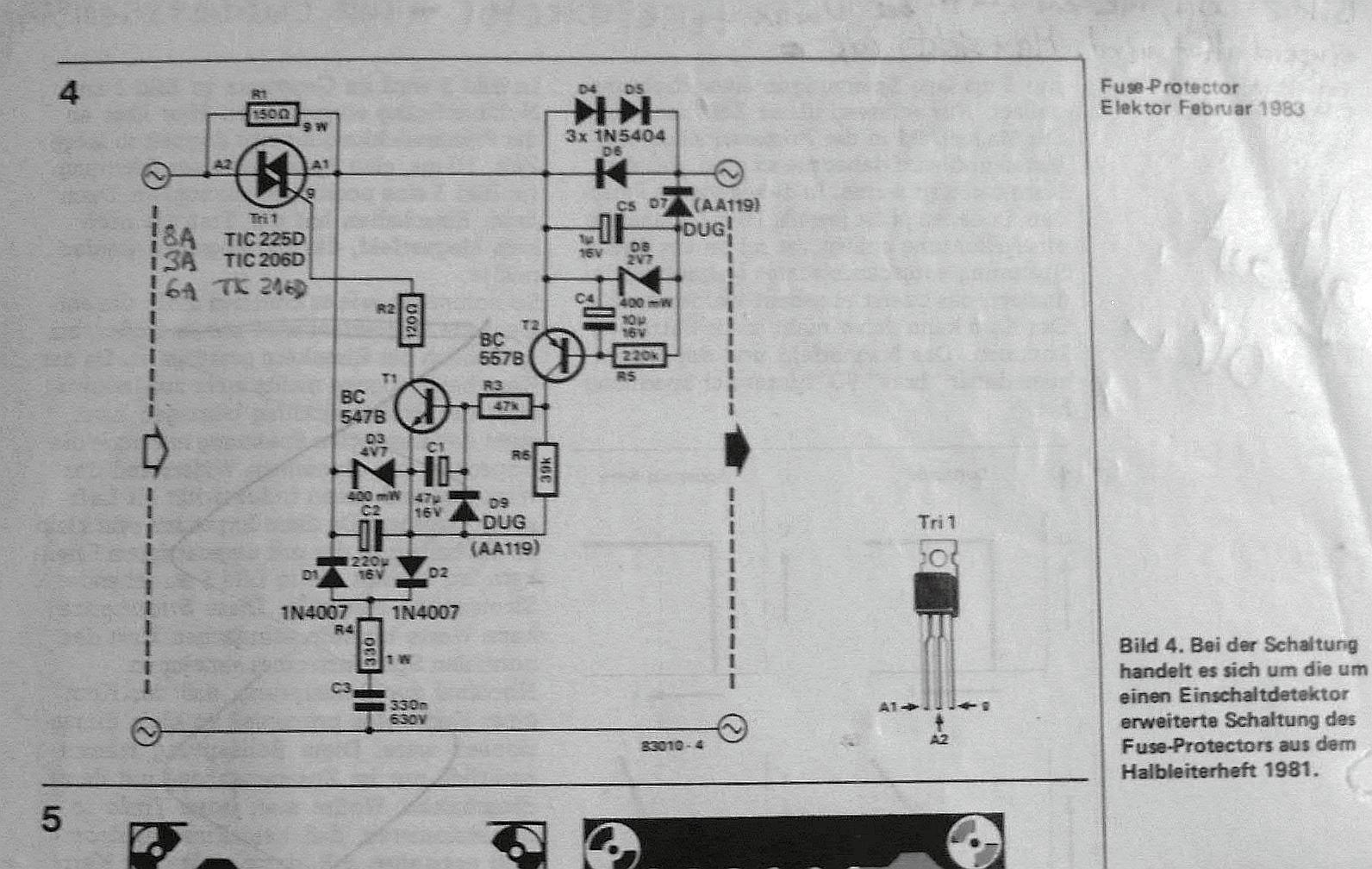

hier ist die diskrete Fuseprotector-Elektorschaltung für große Trafos.
Ich hab die Schaltung ohne Platine "wild" in ein kleines Plastikgehäuse
mit versenkter Schukodose eingebaut. Vorsicht Netzspannung - "wild" ist
Übungssache und nichts für Anfänger.

Sa R. schrieb:> hier ist die diskrete Fuseprotector-Elektorschaltung für große> Trafos.
Danke fürs Ausgraben! Werde ich gleich mal in den Simulator spannen.
Muß man die erst ans Netz und dann an die Last schalten oder ist das
egal?
