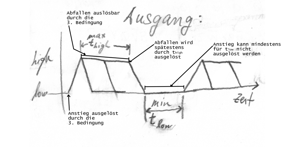

ich habe hier eine Situation, welche man vielleicht normalerweise mit
und-Gliedern lösen würde. Ich wollte mal fragen, ob es nicht möglich
ist, das mit einem NE555 zu machen:
1. Bedingung (wichtiger als die 3. Bedingung):
Wenn
    der Ausgang auf low geschalten hat,
dann
    muss er mindestens eine bestimmte Zeit auf low geschalten bleiben.
2. Bedingung (wichtiger als die 3. Bedingung):
Wenn
    der Ausgang auf high geschalten hat,
dann
    darf er maximal eine bestimmte Zeit auf high sein.
3. Bedingung:
wenn
    Signal_1 == high und
    Signal_2 == high,
dann
    soll der Ausgang high sein.
Ist ein bischen viel für ein NE555, aber es wäre mega praktisch, wenn
ich keine weiteren ICs brauche. Hat jemand eine Idee?
Vielen Dank!
Gruß,
Joker, der mal wieder seine Asse im Ärmel nachfüllen möchte.
P.S.: Das Bild ist versehentlich doppelt.

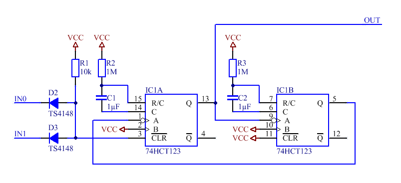

von Peter D. (peda)
Der 555 ist für Logik sehr schlecht geeignet.
Wenns kein MC sein darf, könnte ein 74HC123/CD4538 (2 echte Monoflops)
oder 74HC132/CD4093 (4 NAND-Schmitt-Trigger) klappen.
Beide erlauben Zeitglieder + logische Verknüpfungen.
Ich mache Logik nur noch mit MCs. Die Erfahrung zeigt, daß die
Anforderungen oft nur ungenau spezifiziert werden, d.h. Nacharbeiten
nötig sind. Bei nem MC kein Problem, bei fest verdrahteter Logik aber
ein Fall für die Tonne.

von Peter D. (peda)
Marcus H. schrieb:
> Zwei NE555 / einen NE556 sehe ich auch als Untergrenze.
Da würde mich mal interessieren, welches riesen Grab an zusätzlichen
Bauteilen Du dafür brauchst.
Anbei mal mit nem 74HC123 + 7 Bauteilen. Die On-Zeit und die Sperrzeit
sind getrennt einstellbar.

von Marcus H. (Firma: www.harerod.de) (lungfish) Benutzerseite
Peter D. schrieb:
Nicht weniger als Du mit Deiner Schaltung, so sie denn den Anforderungen
des TO entspricht. Somit - Gummipunkt für Dich!
Verbleibende Unbekannte - der TO hat keine Betriebsspannung
spezifiziert. Die MCU/HCx-Lösungen schränken die Versorgungsspannung und
den Ausgangsstrom ein.
von Joe K. (joker123)
@Peter D.: Die Lösung mit dem 74HC123 ist für mich gut genug. Vielen
Dank!
@Marcus H.: Der Ausgangsstrom ist vernachlässigbar. Die Spannungspegel
kann ich mir zurecht biegen.
