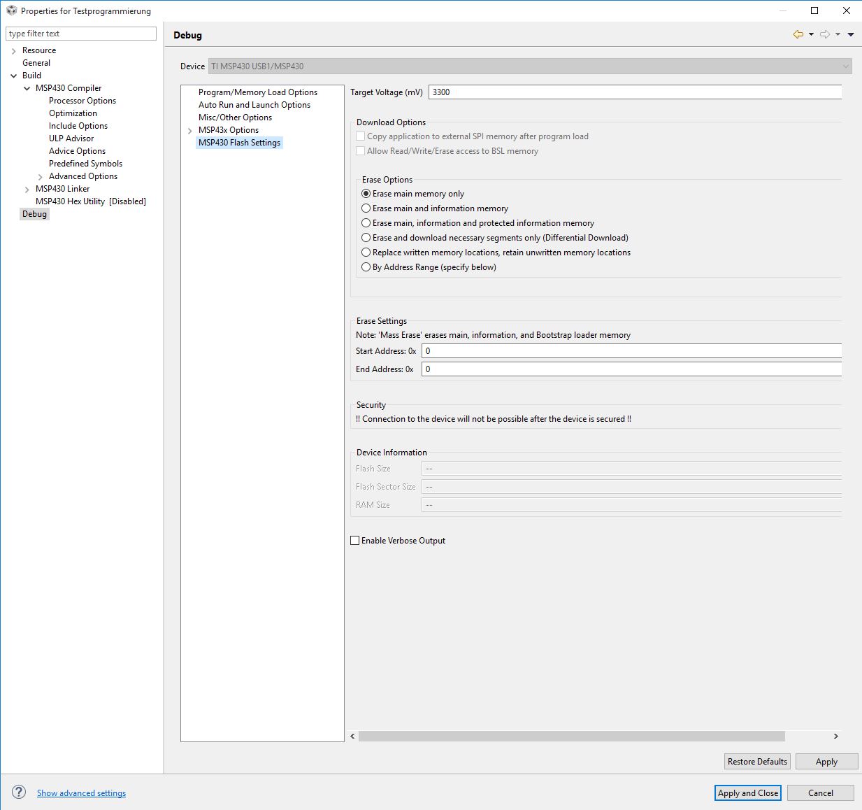

Software Technisch bin ich mir nicht sicher/verunsichert es mich das ich
nicht einzeln auswählen kann ob SBW oder JTAG möchte. Hat da jemand
Erfahrung und kann mir sagen ob Software alles io. ist?

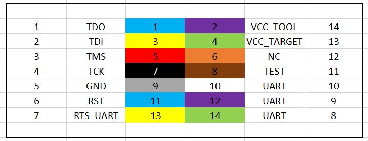

OP #5731777
Hallo Christian
Bei der Belegung des 14er Steckers konnte ich leider nicht all zu viel
falsch machen. Den dieser ist auf der Rückseite des Gerätes aufgedruckt.
Ich habe dir die Belegung Angehängt.
Inzwischen habe ich das gleiche Spiel mit SPW gemacht und komme auch
dort mit dem MSP-FET nicht klar. Ich habe das gleiche Problem.

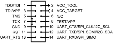

Beim Stecker vom MSP-FET habe ich auf Pin 1 TDO/TDI und auf Pin 3
TDI/VPP. Weist du welches TDI ich wann nutzten muss?
LG
Benj
OP #5731989
Hallo Rufus
Also mit dem slau278ae habe ich den Aufbau nochmal aufgebaut wie
vorgeschlagen.
Und es hat Funktioniert. :)
Zählt SBW auch als JTAG? Den es Funktioniert nur wen der Test
angeschlossen
ist. Und dieser Muss nur Angeschlossen werden "with multiplexed JTAG
pins". Mein Fehler war es anzunehmen das SBW mit JTAG NICHT
zusammengehören würden.
LG
Benj
