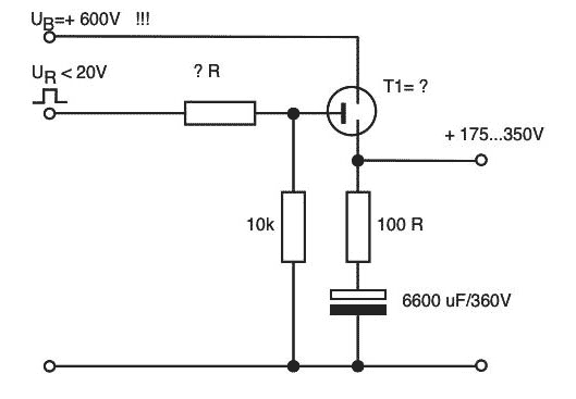

Guten Tag, ich habe da mal so einen Blitzgenerator bei dem die Blitzelko-Ladung durch einen MOSFET oder IGBT geregelt werden soll. Ich habe sowohl ein Mosfet 600V/4A n-ch als auch ein IGBT 600V/40A, n-ch rum liegen. Gesteuert werden soll mit einem Komperator mit Ausgang 15...20V. Funzt da die Schaltung wie im Bild? Danke
#5732297

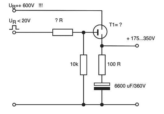

Gato G. schrieb: > Funzt da die Schaltung wie im Bild? Nein. Es gibt kein Halbleiter-Bauelement, das bei den eingezeichneten Spannungen (alle gegen Masse, also den Draht ganz unten) die gewünschte Schaltfunktion ausführt.
Ja danke, das hilft mir jetzt nicht ganz so weiter... Wie kann man es denn dann machen?
Wie bekomme dich den Elko voll mit einer geregelten (geschalteten) Spannung =< 350V? Naiv wie ich bin habe ich es schon mit Relais versucht. Die schalten ein Mal und sind verbrutzelt...
Die 100 Ohm an dieser Stelle kannste vergessen. Zwischen Blitzröhre und Kondensator dürfen keine Widerstände sein, da fließen im Moment des Blitzes extrem hohe Ströme, die Impulsleistung kann viele kW betragen. Wo kommen die 600V her, wie lange darf der Aufladevorgang dauern? Ich würde es mit einem Netzteil probieren, das die Blitzkondensatoren direkt auf eine regelbare Spannung auflädt. Damit bin ich alle Deine Probleme los, muß dafür aber das Netzteil bauen.
Gato G. schrieb: > Naiv wie ich bin habe ich es schon mit Relais versucht. > Die schalten ein Mal und sind verbrutzelt... Man muss natürlich ein Relais nehmen, welches zu den zu schaltenden Spannungen und Strömen passt.
Ja logisch. Der Wdst. ist nur zum Laden. Geblitzt wird dierekt vom Elko. Her kommt die Spannung von einem Wandler 12V= -> 600V= (Chinateil). Brät den Elko innerhalb 3 Sek. auf 350V=. Aber dann muss ich die 12V weg nehmen. Bisher händisch. Das geht in der Praxis nicht gut...

Schalte doch einfach den Wandler an der 12V-Seite ab, wenn die Spannung am Blitzelko die gewünschten 350V erreicht hat. Ein einfacher Komparator-Schaltkreis in CMOS oder was auch immer ist Dein Freund. Etwas Hysterese vorsehen, damit der Wandler nicht zu schnell aus- und wieder eingeschaltet wird und schon bist Du am Ziel.

Gato G. schrieb: > Ich dachte da eher an Tipps wie ich das regeln kann. Nur mit den bei dir rumliegenden Bauteilen (siehe dein Eröffnungspost) gar nicht. Und auch eine funktionierende Schaltung wird nicht so einfach. Einerseits willst du nur schalten (15..20V-Signal) und andererseits willst du eine mehr oder weniger geregelte Spannung von <=350V am Elko: Gato G. schrieb: > Wie bekomme dich den Elko voll mit einer geregelten (geschalteten) > Spannung =< 350V? Man könnte z.B. einen DC-Verstärker entwerfen, der dein Schaltsignal 350/20=17,5-fach verstärkt. Aber so ganz schlau werde ich aus deinen Anforderungen nicht. Scheinbar soll einerseits nur geschaltet, aber andererseits auch geregelt werden. Das widerspricht sich.
Ben B. schrieb: > Schalte doch einfach den Wandler an der 12V-Seite ab, wenn die Spannung > am Blitzelko die gewünschten 350V erreicht hat. Ein einfacher > Komparator-Schaltkreis in CMOS oder was auch immer ist Dein Freund. > Etwas Hysterese vorsehen, damit der Wandler nicht zu schnell aus- und > wieder eingeschaltet wird und schon bist Du am Ziel. Ben, Gut! Endlich mal ein produktiver Vorschlag. Dann sind aber – wie oben schon gesagt – die 600V weg. Und: Da gehen locker 20...30A durch den Eingang. Danke
Gato G. schrieb: > Wie und womit schalte ich die generierte Spannung im richtigen Moment ( > also wenn der Elko 350V hat) ab? Primärseitig. > Der Wdst. 100R war nur zur Strombegrenzung für den MOS o.ä.(symbolisch!). Der wird nicht benötigt, wen man statt Deines 600V-Wandlers einen Sperrwandler benutzt. Bei Deiner Schaltung wird die Hälfte der Energie im Widerstand verbraten.

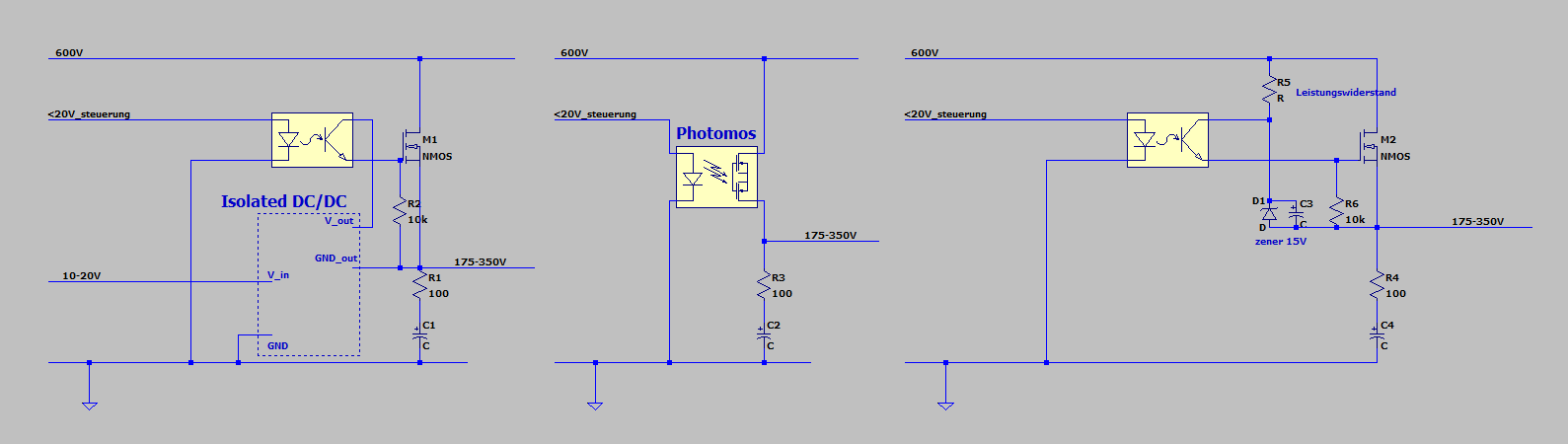

ich würd jetzt mal zwei "einfache" möglichkeiten in den Raum werfen: - Optokoppler und irgendwie auf den 600V oder den 175-350V eine Hilfsspannung von ca. 15V erzeugen zum Schalten des Mosfet z.b. mit galvanisch getrenntem DC/DC oder mit Widerstand/Zener... - eventuell findest du ein passendes Photomos, wobei das eher knapp werden dürfte mit der Kombination aus Spannung/Strom deine schaltung so kann nie funktionieren (außer mit Photomos, der hat dann aber mindestens 4 pins) da das Gate meist maximal +-20V zu der Source haben darf. hier liegt das Gate auf <20V und die beiden anderen Pins auf 175-350V bzw. 600V, das wird nichts.

K. S. schrieb: > ich würd jetzt mal zwei "einfache" möglichkeiten in den Raum werfen: > > - Optokoppler und irgendwie auf den 600V oder den 175-350V eine > Hilfsspannung von ca. 15V erzeugen zum Schalten des Mosfet z.b. mit > galvanisch getrenntem DC/DC oder mit Widerstand/Zener... > > - eventuell findest du ein passendes Photomos, wobei das eher knapp > werden dürfte mit der Kombination aus Spannung/Strom > > deine schaltung so kann nie funktionieren (außer mit Photomos, der hat > dann aber mindestens 4 pins) da das Gate meist maximal +-20V zu der > Source haben darf. > hier liegt das Gate auf <20V > und die beiden anderen Pins auf 175-350V bzw. 600V, das wird nichts. Danke, wie ich die Regelung mit Komperator hin bekomme weiss ich doch. Aber: WIE SCHALTE ICH EINE SPANNUNG VON 600VOLT AN und AUS? Mit Mosfet oder IGBT? Heul...

Schalte doch nach dem gleichen Prinzip, wie du dann auch den geladenen Kondensator auf die Röhre schaltest. Was spricht dagegen? Dafür hast du doch bestimmt schon eine Lösung. Um die Spannung am Kondensator zu messen, kann man diese auch mittels Spannungsteiler auf ein erträgliches Maß bringen, mit einem Schwellwert vergleichen und dann mit dem Vergleichsergebnis den 'Schalter' ausknipsen. Achtung! Hysterese nicht vergessen! Nachdem du schon mehrere solche Blitzdingse erfolgreich repariert hast, weißt du ja, wie man grundsätzlich solche Spannungen schaltet. Brauchst ja nur in so ein Gerät schauen, wie die Profis das machen. So ganz verstehe ich dein Problem wirklich nicht.
> > Im Anhang meine drei Vorschläge, eher als Prinzipschaltbid zu verstehen, > da muss man noch etwas rechnen/Werte wählen/Teile ändern. Wow, danke K.S., Schaltung 3 (rechts) sieht gut aus. Die erste ist mir zu kompliziert, da ich keine Ahnung von Isolated DC-DCs habe. Bin ich zu alt für... Okay: gebt mir Tiernamen, bitte. Die zweite funzt nicht weil zu hoher Schaltstrom. Oder gips die Dinger schon mit 10A? Danke, danke Freu...

Gato G. schrieb: > Die erste ist mir zu kompliziert, da ich keine Ahnung von Isolated > DC-DCs habe. gibt es fertig zu kaufen als modul, muss nur die 600V isolieren können Gato G. schrieb: > Die zweite funzt nicht weil zu hoher Schaltstrom. Oder gips die Dinger > schon mit 10A? bei 600V nur mit 1A, wenn du 10A willst nur mit unter 600V zu 3. so als Beispiel: 600V-175V/10mA = 40kOhm 600V-350V/10mA = 12kOhm also muss der Widerstand irgendwo dort liegen, mit nem halbwegs vernünftigen Elko reicht das dann. nimmt man z.b. 15K - bei 175V muss der 12W verheizen - bei 350V sind es noch 4W - beim ersten Einschalten sind das ganze 24W wenn du den Mosfet mit 10k abschaltest verbraucht der im angeschalteten Zustand 1.5mA, das sollte bei 10mA Zenerstrom drin sein. Das problem ist aber dass dein Mosfet sehr langsam abschaltet, während er abschaltet im linearen Bereich als Widerstand wirkt und ordentlich Verlustleistung produziert. Ws mir grade noch einfällt ist ein High Side Driver mit integrierter Charge Pump (dann kann der auch 100% an und nicht nur PWM mit einigen kHz), der würde dann quasi Optokoppler und DC/DC Wandler in einem darstellen, musst du mal suchen welche bis 600V können.
Danke, du redest von R5 in der 3. Schaltung!?
Gato G. schrieb: > du redest von R5 in der 3. Schaltung!? genau von dem, wird wird ordentlich heizen. 12W wird sehr warm, groß, braucht nen Kühlkörper oder Abstand zum Rest der Schaltung. Wenn du nur 1mal alle 20-30Sekunden oder so Schalten willst und den R6 durch einen zweiten Optokoppler ersetzt der immer an ist wenn der erste aus ist reicht vllt. auch 1/10 des Stromes und damit 150k oder mehr als R5 mit dann nur noch unter 2W. ich würde eher sowas empfehlen, gibt natürlich noch viele andere die das gleiche tun: https://eu.mouser.com/ProductDetail/Murata-Power-Solutions/NMK1212SAC?qs=sGAEpiMZZMvGsmoEFRKS8PdneWkHeLg4rOCbeAcDFxs%3d dann hast du keine Hitzeprobleme, 12V (oder 15V) für das Gate vom Nmos und alles läuft relativ sauber mit nur einem Opto. sowieso wäre mal gut zu wissen wie oft und wie lange an/aus geschaltet wird.

K. S. schrieb: > Gato G. schrieb: >> du redest von R5 in der 3. Schaltung!? > genau von dem, wird wird ordentlich heizen. 12W wird sehr warm, groß, > braucht nen Kühlkörper oder Abstand zum Rest der Schaltung. > > Wenn du nur 1mal alle 20-30Sekunden oder so Schalten willst und den R6 > durch einen zweiten Optokoppler ersetzt der immer an ist wenn der erste > aus ist reicht vllt. auch 1/10 des Stromes und damit 150k oder mehr als > R5 mit dann nur noch unter 2W. > > > ich würde eher sowas empfehlen, gibt natürlich noch viele andere die das > gleiche tun: > https://eu.mouser.com/ProductDetail/Murata-Power-Solutions/NMK1212SAC?qs=sGAEpiMZZMvGsmoEFRKS8PdneWkHeLg4rOCbeAcDFxs%3d > > dann hast du keine Hitzeprobleme, 12V (oder 15V) für das Gate vom Nmos > und alles läuft relativ sauber mit nur einem Opto. > > sowieso wäre mal gut zu wissen wie oft und wie lange an/aus geschaltet > wird. K.S., einmal einschalten zum Laden des Elkos (<10sek). Dann nur alle paar Minuten (Sekunden) kurz nachladen um die Eigenentladung zu kompensieren. Nach jedem Blitz wieder nachladen.
K. S. schrieb: > ich würde eher sowas empfehlen, gibt natürlich noch viele andere die das > gleiche tun: > https://eu.mouser.com/ProductDetail/Murata-Power-Solutions/NMK1212SAC?qs=sGAEpiMZZMvGsmoEFRKS8PdneWkHeLg4rOCbeAcDFxs%3d > > dann hast du keine Hitzeprobleme, 12V (oder 15V) für das Gate vom Nmos > und alles läuft relativ sauber mit nur einem Opto. Okay, jetzt kenne ich auch den isolated Dc/DC. Danke
