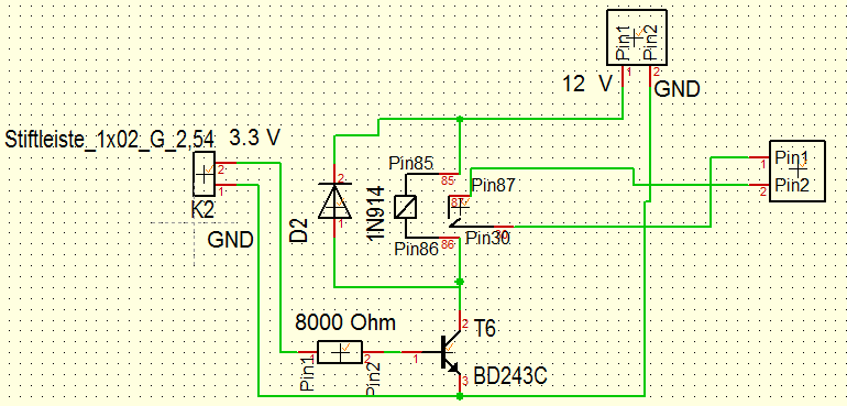

ich steuere ein Relais mit einem MOSFT über den µC. jedoch geht es
irgendwie net. ich denke dass es am Transistor liegt.vllt habe ich den
flasch angeschlossen.  zum Transistor Mosfet NPN:

Mark schrieb:
> Mosfet NPN
Das gibt es nicht.
Der BD243 ist ein Bipolarer NPN Transistor.
(3,3V - 0,7V) = 0,3mA Basis-Strom
Der Transistor verstärkt das um Faktor 30 (vielleicht auch etwas mehr),
das macht dann 10mA. Mit 10mA bekommst du kein Relais angesteuert.
Verringere den Vorwiderstand auf 470 Ohm, oder verwende einen anderen
Transistor, z.B. den BC337-40.
Der von Dir gewählte Transistor ist für den Anwendungsfall sehr
ungünstig.
