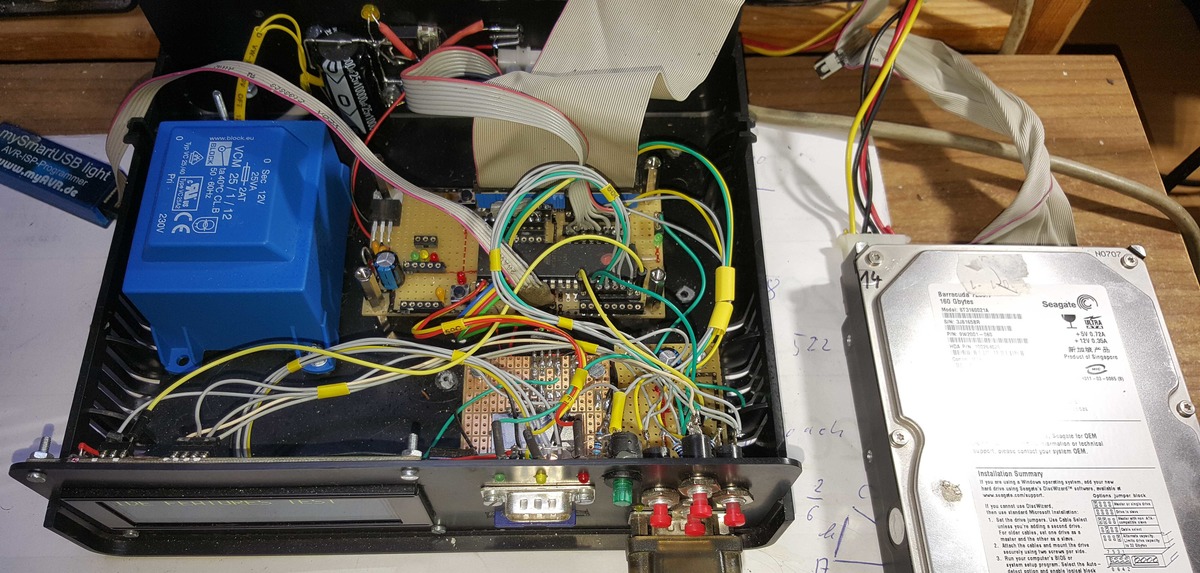

Derzeit beschäftige ich mich mit IDE/ATA Festplatten,
Beitrag "HDD SD an AVR ATmega1284p Assembler Beispiele"
Beitrag "HDD Festplatte ATA IDE an AVR µC Mikrocontroller ATmega1284p Assembler - viele Fragen"
Sektoren im CHS und LBA-Modus read/write funktioniert, nur bei 2 Platten
read nicht möglich, trotz langer Wartezeiten, Ursache unklar.
Die 512 Bytes der IDENTIFY lassen sich auch auslesen.
Fragen:
1. Bei keiner einzigen HDD war der 8-Bit Data-read/write Modus möglich,
obwohl laut Spezifikation (ATA-1...8) Features 01h möglich wäre.
Eine kleine Routine setzt alle möglichen Features-Adressen und
zeigt z.B. folgendes Resultat:
02h 03h 42h 44h 55h 66h 6Dh 82h AAh BBh C2h CCh
"01h" ist nicht dabei, also nicht implementiert
2. Wozu nutzt man den DMA-Modus gemau und wie arbeitet man mit ihm?
Danke
Bernhard
