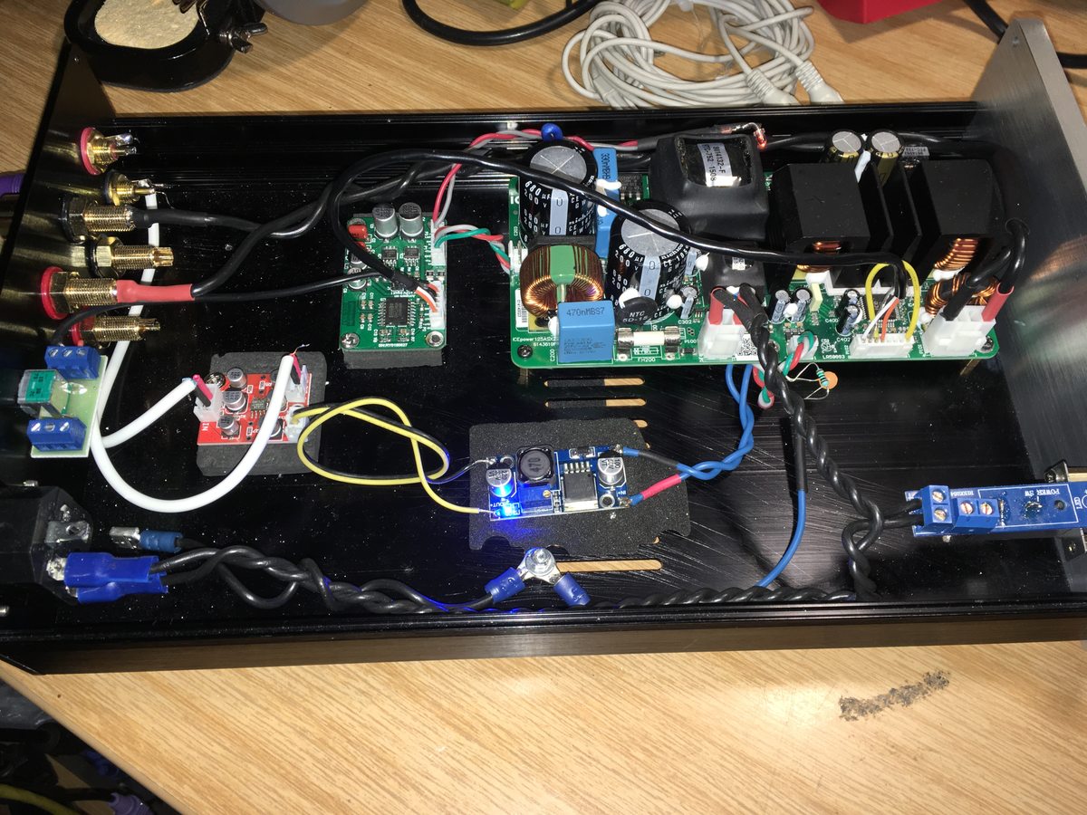

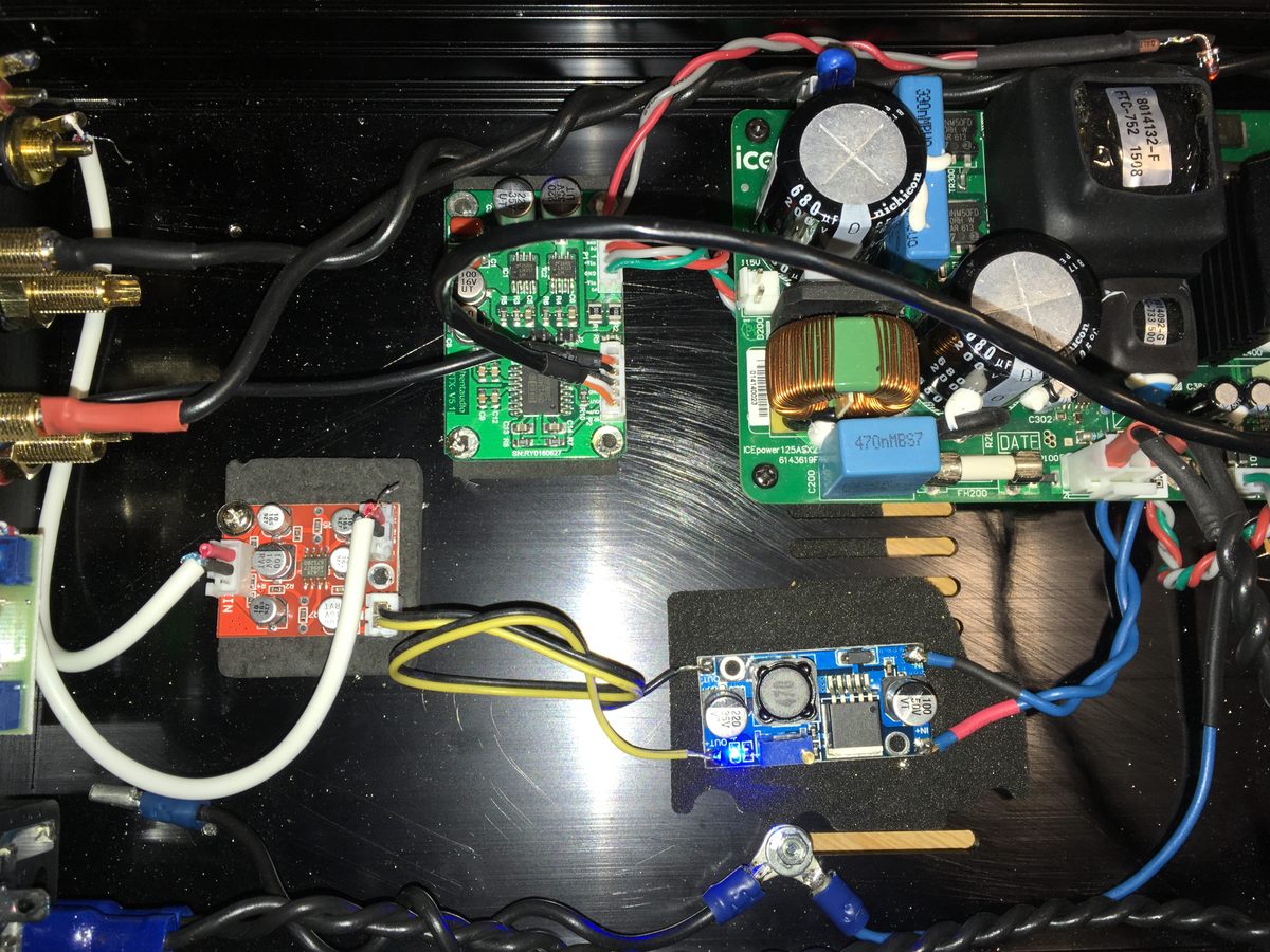

Aufbau schaut wie folgt auf:
Mono RCA von AVR zur Endstufe - RCA Buchse - 10k Poti - VV - Ghent RTX -
Endstufen Modul

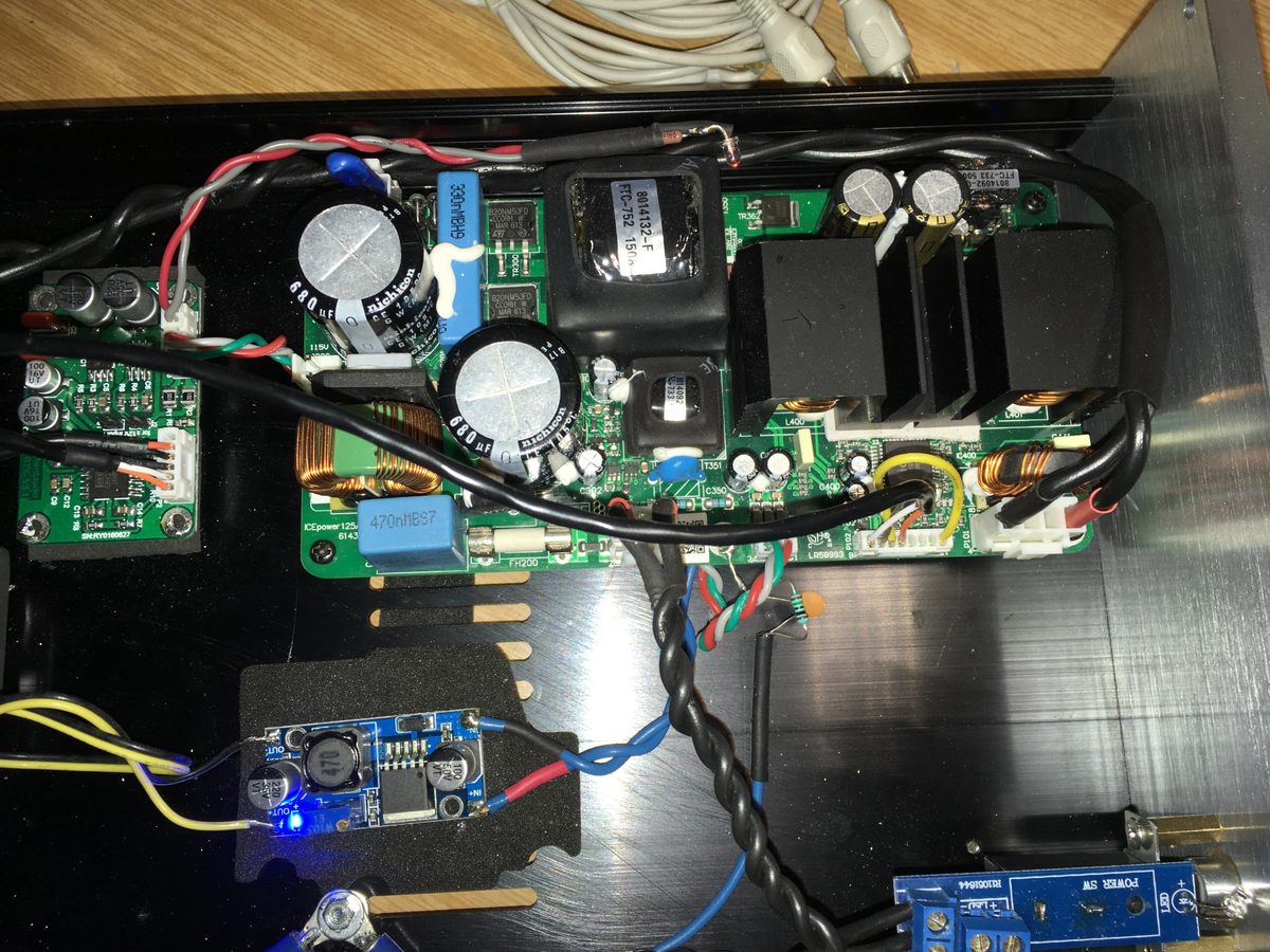

P.S.: das Bild ist nach einem nervigen, langen, erfolglosen Testtag
entstanden. Entsprechend ist weder die Verkabelung noch der Aufbau
sauber. Soll nur Grundsätzlich dazu dienen, ein generelles Bild vor
Augen zu haben.

Und woher sollen wir das wissen? - Wir haben nur ein Bild mit einem
Haufen Kabeln und wild zusammengesteckte Module. Wir machen uns nicht
extra die Mühe und identifizieren alle Module, verfolgen alle Kabel und
lesen alle Datenblätter.
Das ist deine Bringschuld.
Mach am besten einen sauberen Schaltplan; meinentwegen auch nur, wie die
Module verschaltet sind. Aber Hauptsache, wir haben einen ÜBERBLICK über
das "Gesamtkunstwerk".

Wie weiter oben geschrieben ist, ist das Bild nach x verschiedenen Tests
/ Aufbau ect. entstanden. Wenn dann mal alles Ordentlich funktioniert,
wird es auch wieder Ordentlich gemacht bzw. wenn ich einen neuen
Lösungsansatz habe. Dann fliegen auch gleich die 2,5mm² Kabel raus.
Lediglich weitere Abstandsbolzen fehlen noch - obwohl vor Wochen
bestellt.
Erdung ist aber mittlerweile auch verbunden. Mit der ersten
Vorverstärker Platine (auf dem Bild) hatte ich lautes / starkes Brummen
sobald Erde angeschlossen war. Mit der aktuell verbauten Platine ist das
nun nicht mehr der Fall.

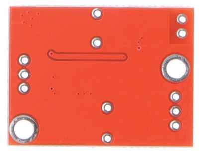

Das Eine Bild zeigt die Unterseite des Endstufenmoduls.Wie zu sehen hat
es nur 2 leitende Befestigungslöcher. Ich habe mal gelesen, das diese
Verschiedene Funktionen haben. Der eine darf direkt und der andere nicht
mit Gehäusemasse verbunden werden (auch ein Problem wo ich noch hänge
und nicht sicher bin).
Das andere Bild zeigt den aktuell verbauten Vorverstärker Grün.
Zusätzlich habe ich auch noch diesen - rot.

von Patrick N. (paddy89)
Morgen zusammen,
konnte gestern aufgrund des "Donnerstag" nicht ganz so viel machen.
Ich habe die AC Kabel gegen kleinere getauscht und ordentlich verdrillt.
Habe Testweise jeweils eine Seite von dem Schirm angeschlossen - hat
aber keinen Unterschied gemacht. Ich habe nochmal den Vorverstärker
ausgetauscht, gegen ein Modell was ich direkt unsemmetrisch an den
symmetrischen Ausgang der Endstufe angeschlossen habe (24V), der
Vorverstärker vorher hatte noch einen LM317 davor. Mit diesem hatte ich
wieder ein anderes, deutliches Störgeräusch. Habe dann wieder
zurückgebaut.
Als ich dann das Gehäuse des AV Receiver mit Erde Verbunden hatte, war
meine Endstufe plötzlich still. Das Brummen kommt also definitiv von der
Erde.
Allerdings ist das Brummen nicht 100% weg. Lasst es mich erklären.
Drehe ich die Endstufe mit dem Poti voll auf und den AV Receiver auf
Mute (0DB) höre ich nahezu nichts (Ohr vor den Lautsprecher). Drehe ich
nun auf die erste Stufe (AV Receiver), glaub das ist dann -70db, nimmt
man ein leichtes Brummen/Surren war, aber auch nur direkt vor dem
Lautsprecher. Kommt das nun von der Endstufe oder dem AV Receiver?
Bleibt die Frage der Erde. Soll / Muss ich für den Falls alle Bauteile
von dem Gehäuse Isolieren und Erde nur auf das Gehäuse verbinden?
Das Einschaltknallen bleibt. hatte auf die schnelle gestern keine
externe 5V Quelle zur Hand zum testen.
Anbei nochmal aktuelle Bilder. Es ist noch immer ein Testaufbau.
die Netzspannung geht direkt in die Endstufe hinein, wobei links sich
der Gleichrichter und noch eine Drossel befinden. Von links kommt
ebenfalls das NF-Kabel zum Eingang. Denkbar wäre eine magnetische
Einstreuung auf das NF-Kabel und/oder Übertragung auf der
Endstufenplatine selbst aufgrund der Kompaktheit.
MfG

Trenne soweit wie möglich die Ausganggseite von der Eingangsseite. Am
Eingang hast du kleine hochohmige Signale vom A/VR, am Ausgang
niederohmige große Signale, da nicht einfach die LS Ausgänge neben die
Eingänge und alle Kabel nebeneinander.
Dein Verstärker-Modul ist so eingebaut, dass das Schaltnetzteil mitten
im Gehäuse liegt und alles andere schön drum rum.
Baue es so auf das räumlich getrennt die Netzspannung, Eingang und
Ausgang geführt werden können.
z.B. Du hättest das Verstärkermodul auch um 180° drehen können und musst
dann
mit Signalleitungen nicht über das Netzteil

Ich habe 4 verschiedene VV Module hier. Eins davon braucht symmetrische
Spannung. Diesen konnte ich bisher nicht testen. Die 2 anderen erzeugen
(nehmen) zu viele Störgeräusche (auf). Daher nun der rote VV.
> Ok welchen vv nutz du JETZT aktuell?
> Hattes ja was von verschieden Geschrieben.
Weiter oben hatte ich die Bilder vom aktuellen Stand gezeigt. Genutzt
wird der Rote VV. Leider kann ich nicht genau erkennen was es für ein
Chip ist. Ich kann die erste Zeile nicht lesen. Die 2 anderen: AR9827
G71280
> Patrick N. schrieb:
>> Wieso aber soll ich den Spannungsregler für den Vorverstärker tauschen?
>> Einfach nur um weitere, mögliche Störgeräusche zu vermeiden?
> Auch hier die frage welchen nutz du jetzt grade?
Beim letzten mal ist ein LM2596 als Spannungsregler für den
Vorverstärker (Rot) reingekommen. Auf dem Bild oben zu sehen.

von Peter B. (Gast)
Siehe deine Fotos !
Gerät nicht mehr einschalten und ab in die Tonne.
Kauf Dir ein fertiges Gerät.
Du hast wirklich Null Ahnung, also laß die Finger von Deinen
Elektrobasteleien.
Wie kann man so dämlich sein und von einem Metallgehäuse,
in dem sich eine Platine, die mit 230V Netzspannung betrieben wird,
den Schutzleiter absichtlich abklemmen.
Wenn Du nicht weißt, welche Aufgabe der Schutzleiter hat, dann informier
dich mal vernünftig und versuch es auch zu begreifen.

Patrick N. schrieb:
> Aktuell habe ich ein fieses Brummen, wenn ich die Erde auflege.
https://www.google.com/search?q=Brummschleife&source=lnms&tbm=isch&sa=X&ved=0ahUKEwjgkaXqpcvgAhUAxcQBHaAuB1wQ_AUIESgE&biw=1658&bih=922
ja das ist auch ein Grund wieso man meist auf Schaltnetzteile in avr
(audio video receiver) Verzichtet und einen großen /starken Trafo zur
galvanischen Trennung verbaut.
Dann kannste dir die erde/PE/Schutzleiter nämlich schenken.
Eine NOTLÖSUNG / NOT VERSUCH...
Du kannst versuchen die Erdung nur an das netzteil zu klemmen und dafür
sorgen das das netzteil keinen Bezug zum Gehäuse bekommt.
