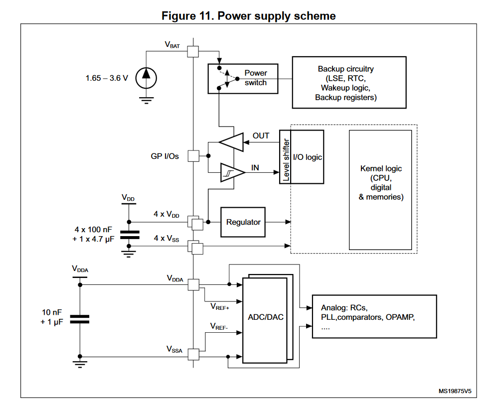

Moin zusammen,
bei meiner Frage geht es um den STM32F302RBT6.
Ich mache gerade die Grundbeschaltung und habe eine Frage zu den
Anschlüssen VDDA und VDD. Ich will meine Schaltung mit einem LDO(3V)
versorgen und wollte wissen, ob ich den digital und analog Teil bzw.
VDDA und VDD aus dem gleichen LDO versorgen kann? Muss ich die GND Teile
auch voneinander trennen?

Wenn du den ADC nicht mit hoher Auflösung brauchst, kannst du VDD und
VDDA zusammenschalten und mit MLCCs gemäß DB entkoppeln.
Wenn dagegen die 12 Bit vom ADC bestmöglich genutzt werden sollen, muss
die AVDD Versorgung von der VDD Versorgung getrennt sein, z.B. mit
Referenzspannungsquelle.
Und die zulässigen Spannungsunterschiede VDD - AVDD gemäß DB
einhalten...

Das ist gefährlicher Unsinn!
VDDA hat mit der Referenz genau NICHTS zu tun. Und VDDA muss sich im
Bereich von VDDD bewegen.
Das sagen schon die Maximum Ratings:
V DD –V DDA < 0,4V (Table 16 Voltage characteristics, Datenblatt S66).
Die Referenz legt man an den Pin VREF an.
Wer saubere Analogwerte nimmt, nimmt ein Filter zwischen VDD und VDDA.
Ansonsten reicht es beim F302, die Analogreferenz zu verwenden.
Eine solche wäre eine LM4041, z.B. die 3V-Variante. Je nach Anspruch
kann eine genauere verwendet werden.

Also bei mir im Datenblatt steht, dass VDDA größer oder gleich als VDD
sein soll, aber nicht kleiner.

der hat keinen VREF-Pin, also ist VDDA die Referenzspannung. Die interne
1.2V-Quelle kann man nicht als VREF verwenden, man kann sie nur messen.
Da die ±4% und 100ppm hat, lohnt es allerdings kaum.

In dem Fall ist der µC ungeeignet für Analoganwendungen. Einer der
Schwachpunkt vieler STM32 ist der nicht vorhanden VREF-Pin. Warum ST das
tut, werde ich nie verstehen. Es ist dumm von ST. Sie haben einen guten
ADC drin, und ruinieren ihn auf die Art.
Naja, es gibt ja Alternativen. Der F303 wäre dann die bessere Wahl. Der
hat den VREF-Pin. Und ja, das macht einen großen Unterschied.

> Kann ich das mit einem LC-Filter machen?
Wenn du die Güte bei <1 hältst, schon. Ich verwende daher am F303 ein
RLC-Filter. Man kann ein R verwenden, wenn man die Stromaufnahme kennt.
Dir sollte außerdem klar sein, wie sich das Filter verhält, wenn dein
Spannungsregler hochzieht. Auch da musst du die <0,4V einhalten können.
Der faule Entwickler rechnet das nicht, sondern simuliert es einfach.

Eine generelle Aussage wie "STM32F303 haben den externen Vref und
STM32F302 haben den nicht" ist so nicht richtig. Es kommt auf das
Package an. Größere Packages haben den (ich meine alle 100-Pin und
aufwärts, vielleicht manchmal aber auch kleinere) und die anderen haben
intern Vref an VDDA gekoppelt. Da muss man eben auf eine niederimpedante
und rauschfreie Versorgung achten.
