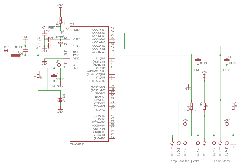

ich habe für meinen Kunden einen LM35 für den Messbereich 30°C - 90°C im
Einsatz. VREF liegt bei 2.5V mit einem LM385.

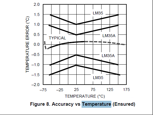

Laut Datenblatt ist die Messkurve ja relativ linear.
Doch dort gibt es auch das Bild (siehe Anhang).
Aktuell erhällt der Kunde bei 50° mit einem Korrekturwert von +0,4 ein
passables Ergebnis. Jedoch passt ihm diese "Formel" für 90° überhaupt
nicht.
Dort bräuchte ich eine Anpassung von 1,8.

Muss ich beim ADC mit dem LM35 ebenfalls aufpassen, und kann bereits
bessere Werte erziehlen, wenn ich den ADC anders anspreche?
(Alternate Sensoren möchte ich an dieser Stelle nicht verwenden. Nur das
optimum durch rumrechnen aus diesem holen)

Bei zwei Punkten kannst du doch immer eine Gerade durchlegen.  Ein Punkt
bestimmt die Offsetkorrektur an dieser Stelle, der zweite Punkt den
Anstieg. Dazwischen skaliert alles monoton, das sollte also deinen
Bedingungen entsprechen.

Da braucht man kein Excel dafür, das kann der AVR auch in einer
Kalibrierroutine selbst ausrechnen. ;-)  Man bringt ihn in einen
Kalibriermodus, heizt den Sensor auf 50 °C, drückt eine Taste, heizt auf
90 °C, drückt nochmal eine Taste, und er speichert sich die Werte im
EEPROM ab.  Wenn dann mal 40 °C gemessen werden, haben die natürlich
wieder einen kleinen Restfehler, denn der Fehler wurde ja bei 50 und 90
°C zu 0 definiert.

Du hast:
mit V als auszugebendem Wert und V_{sensor} als gemessenem.
Nun willst du bei 50 und 90 °C kalibrieren, dann hast du zwei
Gleichungen:
Die kannst du umstellen und einsetzen:
(Hoffentlich habe ich mich nicht vertippselt bei den LaTeX-Formeln.)

Na, anstatt
ADC zu Temp ungefähr
und dann
Temp ungefähr zu Temp genau
Kann man auch direkt
ADC zu Temp genau
Also
ADC 34 zu 40° und dann 40°*1,04
Kann man ja direkt ADC 34 * x rechnen und auf die genaue Temperatur
kommen.
Dann hat man Kalibrierung und Konversion in einem Schritt. Und mit
höherer Genauigkeit auch noch.
