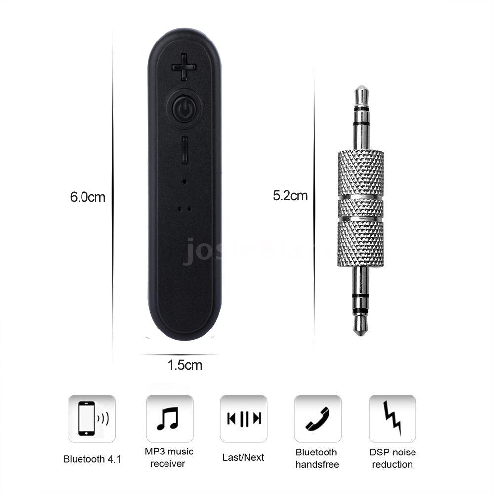

OP #5736073
"BT Receiver" - sehr aufschlussreich :-(
Mal sehen, ob ich einen Rechner habe, der mir die MAC anzeigt, mein
Smartphone kann das nicht.
Zumindest hat meine Beschäftigung mit der Bluetooth-Verbindung dazu
geführt, dass jetzt nur noch die Audio-Funktion aktiviert ist.
Gast #5736123
Dieter S. schrieb:
> Kennt vielleicht jemand das Teil?
zwar nicht exakt das Teil, aber ähnliche. Gibt's bei Ali/ebay für wenig
Geld und unterscheiden sich vmtl. hauptsächlich in der Gehäuseform.
Vermute: Reference-Design eines Universal-Bluetooth-Chips.
Hatte schon einen, der sich durch langes Volume-Tastendrücken beim
Power-On in den Selfie-Stick-Fernauslöser-Modus schalten ließ.
Sind ansonsten (auch/hauptsächlich) für den Betrieb an Kopfhörern
designed, geben mehr oder weniger ungefiltertes Class-D aus, Masse
Kopfhörer ≠ Masse Batterie, d.H. H-Brücke.
So ein Audio-Übertrager ist da keine schlechte Idee, der hält auch
gleich noch die Class-D "HF" vom Verstärker fern.
