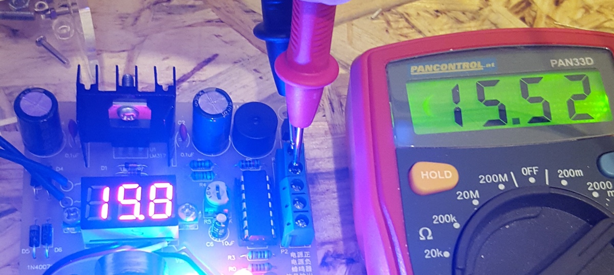

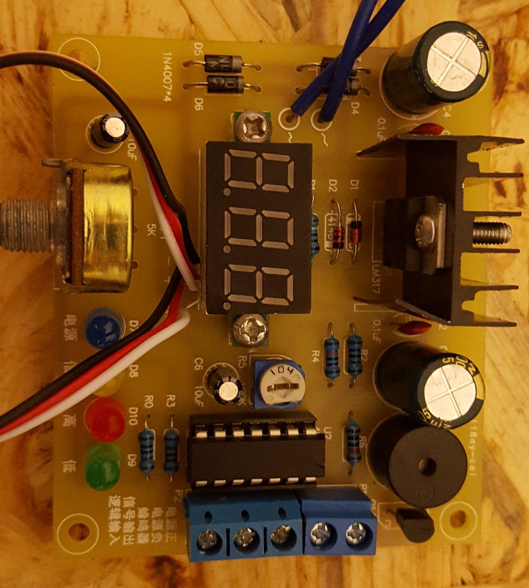

Hallo miteinander,
Ich bin der neue hier. ;)
Bisher hab ich alles was ich so wissen wollte hier irgendwo in nem post
gefunden, deswegen bin ich ziemlich sicher das das auch diesmal klappt.
Hab mir ein china netzteil und zusammengefummelt, jetzt passt die
ausgangsspannung nicht zur angezeigten.
Ich könnte jetzt via try and error alles nacheinander tauschen aber
gelernt hätte ich nix.
Meine bitte, könnte mir einer der profis ne richtung vorgeben?
Vielen dank
Robert
#5735525
Wenn an dem wie im Schaltplan gezeigt aber NATÜRLICH nicht erwähnt ein
12V~ Trafo dran hängt, kommen sowieso keine 19.8V raus.
12V~ gleichgerichtet 17V, 2 x 1N4007 abgezogen sind 15.6V, und selbst
die können nicht passen weil ein LM317 ca. 2.5V für sich selbst
benötigt, also wären nur 13V zu erwarten. Aber 1000uF am Ausgang.
Das Poti erlaubt natürlich eine Einstellung bis 26.8V, die der LM317
niemals könnte weil der Kühlkörper dafür viel zu klein ist, selbst wenn
nur 100mA fliessen.
Das Ding eignet sich als justierbares Festspannungsnetzteil von ca. 9V
bis 12V mit maximal so 250mA, wobei man die 1000uF vom Ausgang lieber
parallel zu den 1000uF am Eingang löten sollte. Im Prinzip ist es aber
Schrott.
