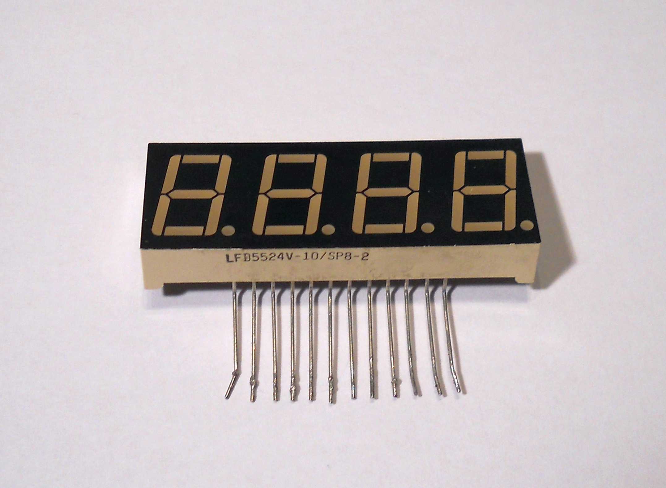

Danke, die Tutorials sind echt gut ;) Ich weiß nur leider nicht wie die
Pins genau verschaltet sind, es sind 12 Pins...Ich finde auch kein
Datenblatt unter der aufgedruckten Modellebezeichnung
(LFD5524V-10/SIP8-2). Hab mal ein Foto angehängt falls jemand diese
Anzeige kennt und zufällig ein Datenblatt davon hat...

von MaWin (Gast)
> Ich weiß nur leider nicht wie die Pins genau verschaltet sind,
Mann mann mann, das Ding ist eine ANZEIGE,
proibier's doch aus !
1k Vorwiderstand an 5V und los geht's, dauert
nicht mal so lange wie das Phot zu machen.
Ich hoffe, du bist nicht auf die Fehlberechnung von pripri von vor 5
Jahren reingefallen und glaubst wie er, daß so ein Display ohne
Transistoren von einem AVR ansteuerbar ist.
Er hat richtig erkannt, daß das Display 10mA pro Segment braucht, um
ausreichend hell zu leichten.
Er hat richtig erkannt, daß es nur 1/4 der zeit an ist, also 40mA
fliessen können müssen.
Er hat falsch gelesen, daß ein AVR 40mA liefern kann. Er liefert nur
20mA und regelt unterhalb von 40mA bestimmt ab. Mehr als 20mA sind also
aus einem Pin icht zu holen. Und zur Ansteuerung der Digits muss er
320mA schalten können, daß liegt weit entfernt von der
Leistungsfähigkeit jedes AVRs. Man braucht zumindest für die Digits 4
Transistoren, kommt dann nur auf 5mA pro Segment. Für 10mA braucht man
auch Segmenttreiber.
