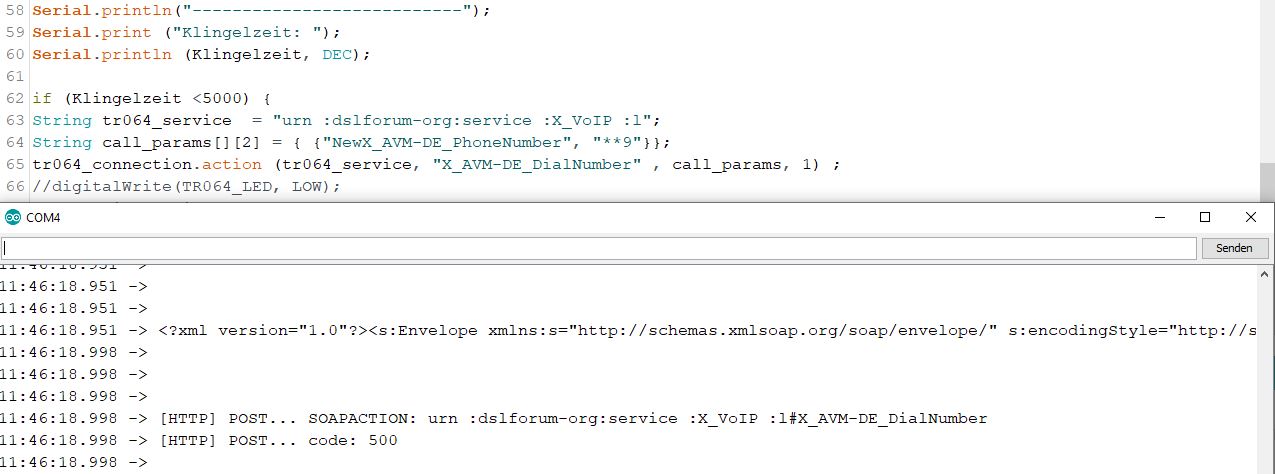

Gast #6056373
Hallo Leute,
die TR064 Ptotokolle sind eine Katastrophe- da blick mal einer durch.
Ich suche immer noch nach der Lösung und kann hier schon verschiedene
Sachen positiv vermelden.
Der Netzaufbau (IP und so): Funktioniert
Der Tr064 Protokollaufabeu: Funktioniert eigentlich auch
Das "klingeln lassen": Funtioniert leider nicht (Rückmeldung Code 500 -
interner Server-Fehler, Bearbeitung abgebrochen...???)
Kann das die Syntax sein?
Ich habe mal die Befehle und die Rückmeldungen als JPG angehängt.
Habt ihr eine Idee?
LG Manfred
Gast #6638284
ich habe die ESP Klingel ca. 3 Jahre erfolgreich im Einsatz gehabt.
Zuerst mit einer 7390, seit etwa einem halben Jahr mit der 7590. Seit
dem Update auf Fritz.OS 7.25 klingeln die Telefone leider nicht mehr.
Kurze Recherche zeigte das die Anmeldung an der Box sich mit dem Update
geändert hat. Also im sketch bei fuser aus admin den adminxxxx gemacht.
AVM vergibt für den Standart User ja jetzt einen usernamen aus admin und
generischer Zahlenfolge. Leider auch ohne Erfolg. Die Anmeldung im WLAN
kann ich im Fritzbox Log sehen, beim TR64 komme ich leider nicht weiter.
Kein Ahnung wie man hier einen Log erhält bzw. Debug Infos.
Daher hoffe ich, das mir hier vielleicht jemand helfen kann.
Vielen Dank und schöne Grüße
sunwalkerr
Gast #6638508
@ sunwalkerr,
gleiches Problem hier, habe den neuen User gelöscht und wieder den alten
'admin' verwendet, danach funktioniert wieder alles - auch ohne Änderung
im Sketch.
Beste Grüße,  Jürgen
