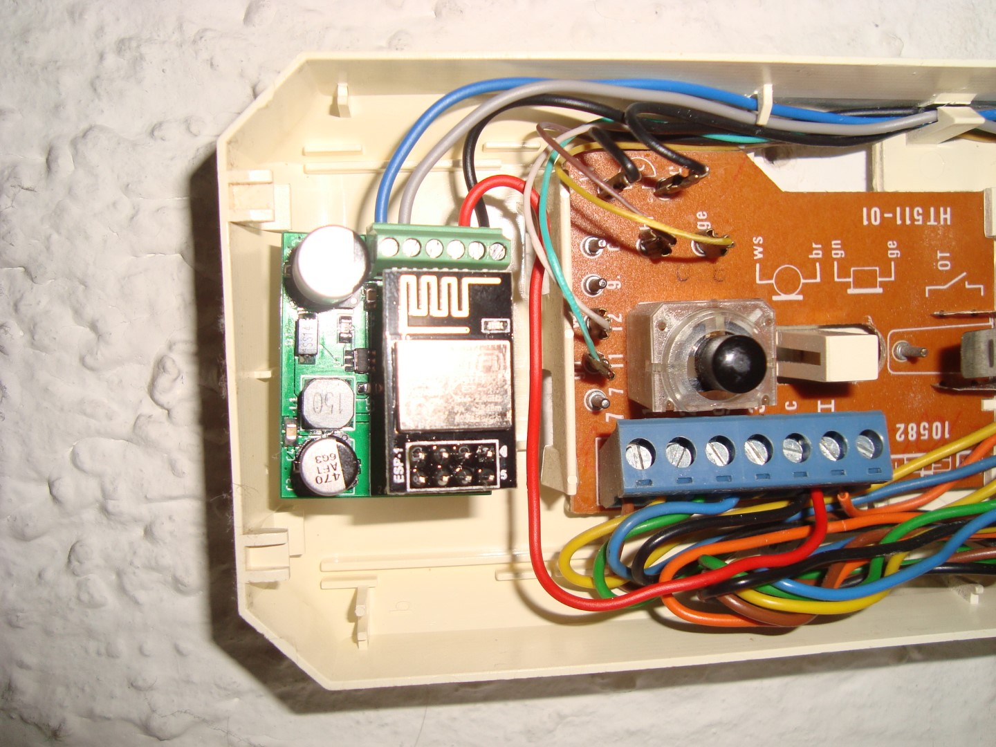

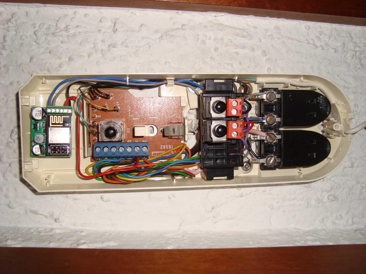

Ich habe eine kleine Platine entwickelt die in ein Siedle Haustelefon
HT-511 passt. Wer Lust hat, kann die Schaltung gerne nachbauen.
Die Schaltung besteht aus einem AC/DC Netzteil das die 12V
Wechselspannung in ca. 3,3V Gleichspannung zur Versorgung des ESP8285
ESP-1 Moduls wandelt. Außerdem sitzen zwei AC-Optokoppler auf der
Platine zur Abfrage von zwei Klingeltastern (getrennte Eingänge).
Aufgrund der besseren Reichweite habe ich ein ESP8285 ESP-1 WLAN
Funkmodul verwendet.
Die Versorgungsspannung habe ich an die Klemmen b und c des Siedle
Haustelefons HT-511 angeschlossen. Den Eingang habe ich parallel an das
Läutwerk (Summer) am Siedle Haustelefon HT-511 geklemmt.
Den Code habe ich von @Nicki verwendet:
https://www.mikrocontroller.net/attachment/371951/sip_klingel_ND.ino
Funktioniert prima :-)

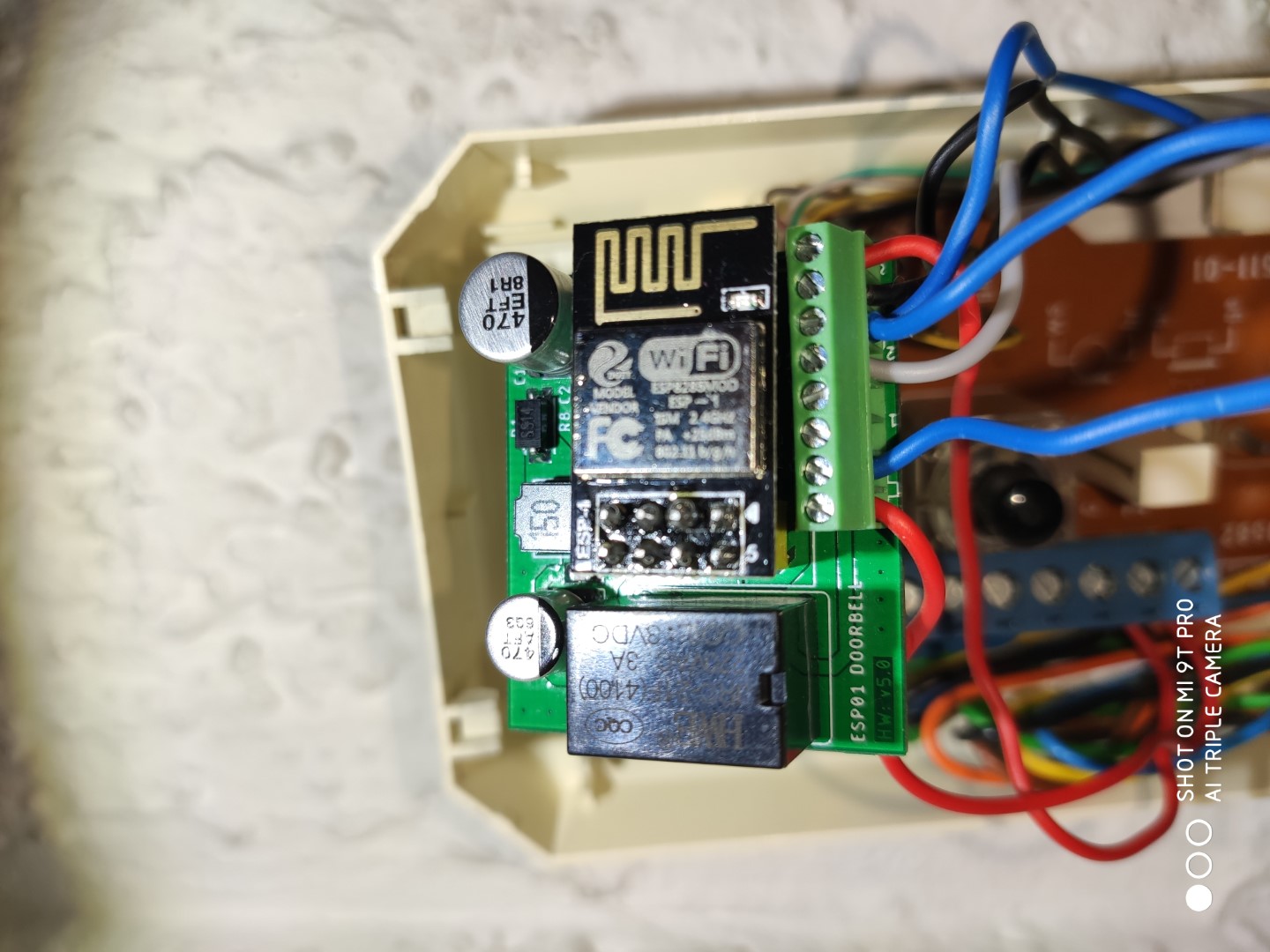

Ich habe den Code von Nicki erweitert und eine Türöffner-Funktion mit
implementiert.
Wenn man einen Anruf von der Tür entgegen nimmt, wird das Drücken einer
beliebigen Taste am Telefon jetzt erkannt.
Im SIP INFO-Paket steht die gedrückte Taste direkt im Klartext. Das
Parsen und das Auslösen einer Aktion der Taste wurde im Code
hinzugefügt.
Im Beispiel verwende ich als Ausgang GPIO14 für den Türöffner und die
Taste "6" am Telefon zum Auslösen des Türöffners. Die Einschaltzeit für
den Türöffner lässt sich ebenfalls einstellen.

Hallo Michael,
und hier ein Bilder von meinem Siedle Haustelefon HT-511 mit eingebauter
selbstentwickelter Platine (Format 37.9 x 36.1 mm).
ESP-01:
Klingeltaster 1 = GPIO02
Klingeltaster 2 = GPIO00
Türöffner       = GPIO01
Die Klingeltaster Eingänge sowie der Türöffner Ausgang sind LOW
schaltend. Das hat den Hintergrund das die Pins des ESP-01 Moduls
nachdem Anlegen der Versorgungsspannung alle erst HIGH aktiv sind.
Ich hatte die Schaltung zuvor mit einem NPN Transistor für die
Relaisansteuerung aufgebaut. Das hatte aber den Effekt das der
Türöffner beim Anlegen der Versorgungsspannung kurzzeitig
angesteuert wurde.
Auf der Platine befindet sich auch ein 3,3V Step-Down-Abwärtswandler
und eine Gleichrichtung. Die Schaltung lässt sich somit mit Gleich-
und Wechselspannung versorgen.
Gruß Alois.

Hallo Alois,
hast du noch eine von den Platinen die du weitergeben kannst.
Natürlich nicht kostenlos.
Danke und Grüße
Ralf
von Castle R. (castle)
Hallo Alois,
hier noch ein Hinweis, wenn man die ganz alten ESP01 verwendet.
Der wollte mit deiner Schaltung erstmal nicht funktionieren. Hier musste
der Pin CH_PD mit einem PullUp von 10kOhm auf 3,3V gelegt werden.
Jetzt funktioniert es.
Vielen Dank für deine Schaltung. :)

von Frank B. (frank_b140)
genau so eine Platine hätte ich auch gerne. Vielleicht ist ja noch eine
übrig?

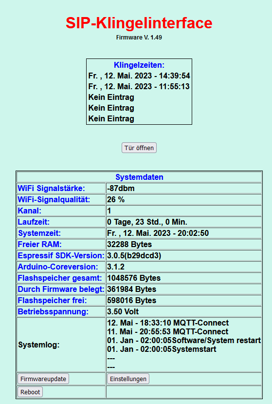

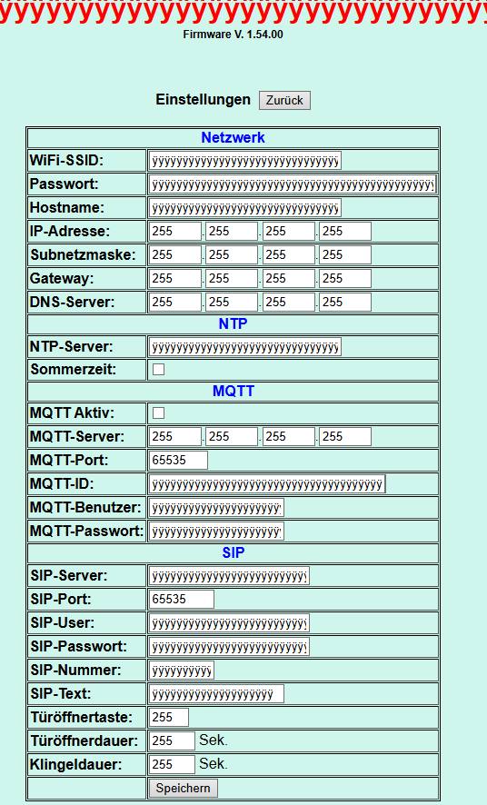

das ganze ist ohne Frage ein geiles Projekt und ich habe es in der
letzten Zeit nach und nach ein wenig erweitert. Es kam ja mittlerweile
hier auch schon die Frage auf nach MQTT, deswegen schmeiße ich mal meine
Version hier zur freien Verfügung dazu.
Christian
von Andreas G. (djmetro)
Kann man es damit in Homeassistant einbinden?
von Christian (chris1983)
Mit Homeassitant kenne ich mich leider nicht aus. Ich hab den IO-Broker
im Einsatz. Das funktioniert aber mit Sicherheit auch irgendwie.
PS. Bevor es mir jemand aufs Brot schmiert: Die WiFi-Daten im Screenshot
sind  natürlich nicht die regulären ;-).

Hallo
Super Projekt und Danke an alle
Hab die version von Christian getestet funktioniert auch soweit
würde es gern etwas erweitern und hab mal eine Frage zum aussehen der
Webansicht (Eingabe Maske) wo kommen die wirren Zeichen her ?? bzw. die
Zahlen bei den IP-Adressen ?
Bekommt man das irgendwie weg z.b. "lehre Eingabe Felder"
bin nicht der Profi in der Programmierung aber lernfähig :)
Gruß Ronald
von Hmmm (hmmm)
Da scheint Speicher gelesen zu werden, der nur mit 0xff gefüllt ist.
Kaputter Pointer?
