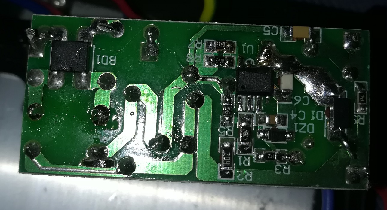

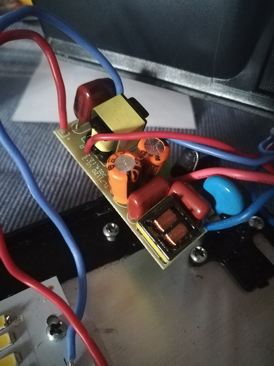

Hallo. Hier mal Bilder von der Elektronik. Ich habe noch 95 dieser LED, also hab ich noch einige Versuche :-D Es sind SMD LED´s, nicht diese großen die sonst in Strahlern verbaut sind ! Eben 5730, nicht das es hier zu Missverständnissen kommt weil ich von Wärmeleitpad geschrieben habe. Damit meinte ich eine freie Stelle unter der LED. Die Platine ist eine ALU Platte, keine Ahnung wie das ganze aufgebaut ist. Denn Alu leitet ja auch Strom. Ich dachte hier wäre irgend was einfaches machbar, eben eine LED dazu, oder einen Widerstand...keine Ahnung. Die zwei defekten brücken bewirkt ja genau das Gegenteil. Dann werden die anderen ja noch mehr belastet. Beim ersten mal ist im Einschaltmoment eine LED zerstört worden. Das hat richtig geblitzt. Ok, danke schon mal !
Du hast die Wahl, entweder R7 oder R8 zu entfernen, das senkt den Konstantstrom um etwa die Hälfte. (Ich würde R8 rausnehmen) Falls es dann zu dunkel ist, kannst du z.B. einen 6,8 Ohm oder so wieder einbauen. Erfahrungsgemäss reicht die Helligkeit aber auch ohne Wiederbestückung.

Also Wärme ist eher nicht das Problem. Ich habe die LED gewechselt, mit Entlötlitze so gut es ging alles entfernt und die neuen LED angelötet. Dafür habe ich die ALU Platine vom Kühlkörper entfernt. Ein Test danach zeigte, das die Platine ca. 66 Grad warm wurde, wenn diese nicht am Kühlkörper befestigt ist. Ich habe aber nicht die vollen 3 oder 4 Minuten gewartet. Danach habe ich R8 wie von Matthias S. geschrieben entfernt. Das war dann doch erheblich dunkler. Also habe ich R8 wieder eingebaut und R7 entfernt. Helligkeit ist jetzt akzeptabel, sichtbar dunkler, aber noch hell genug. Die Platine habe ich dann wieder auf den Kühlkörper befestigt und diesmal habe ich eine gesamte Schaltdauer gewartet. Es waren gerade mal 24 Grad, nicht mal warm hat es sich angefühlt ! Bedeutet, das die Wärmeabfuhr funktioniert und auch der Strom nun sicherlich niedriger ist. Gemessen habe ich diesen aber nicht, da ich nur ein einfaches Multimeter habe und an den Leitungen doch erheblich Spannung anliegt. Ich bin da doch eher vorsichtig. Ich hoffe das ganze hat nun so weit geholfen, das ich dieses Jahr Ruhe habe :-) Vielen Dank für die Hilfe !

Danny J. schrieb: > Also habe ich R8 wieder eingebaut und R7 entfernt. > Helligkeit ist jetzt akzeptabel, sichtbar dunkler, aber noch hell genug. Das ist eigentlich nicht möglich. R8 ist ein 3,0 Ohm und R7 ein 2,4 Ohm Widerstand, die den Konstantstrom bestimmen. Je kleiner der Widerstand, desto grösser der Strom. Du hast also mit dem wieder verbauten 3,0 Ohm weniger Strom als mit dem 2,4 Ohm. Aber ist ja auch egal, wenn du so zufrieden bist. Nur darfst du die Schaltung niemals ohne diesen Widerstand betreiben, das führt zur Zerstörung des Controllers.

Nein, alle LED sind in Reihe...ganz sicher. @ Matthias S. Hm...dann weiß ich auch nicht. Dachte schon ich hätte die falschen Bezeichnungen hier geschrieben. Falls es noch mal zu einem Problem kommt, werde ich mir das noch mal anschauen. Vielleicht habe ich mich auch nur vertan, die LED hatte ich zwischendurch mit einem kleinen Notizzettel abgedeckt. Ist nicht so gut da rein zu schauen. Vielleicht sah es deshalb dann einmal anders aus...keine Ahnung. Läuft und das ist schon mal gut!
Danny J. schrieb: > Läuft und das ist schon mal gut! Das sollte jetzt auch eine kleine Ewigkeit halten, da so gut wie keine Wärme mehr entwickelt wird. Wenn du die Bezeichnung des Controllers lesen kannst (ich kann es nicht, dafür ist das Foto etwas zu dunkel), dann kann man den Strom auch berechnen.
