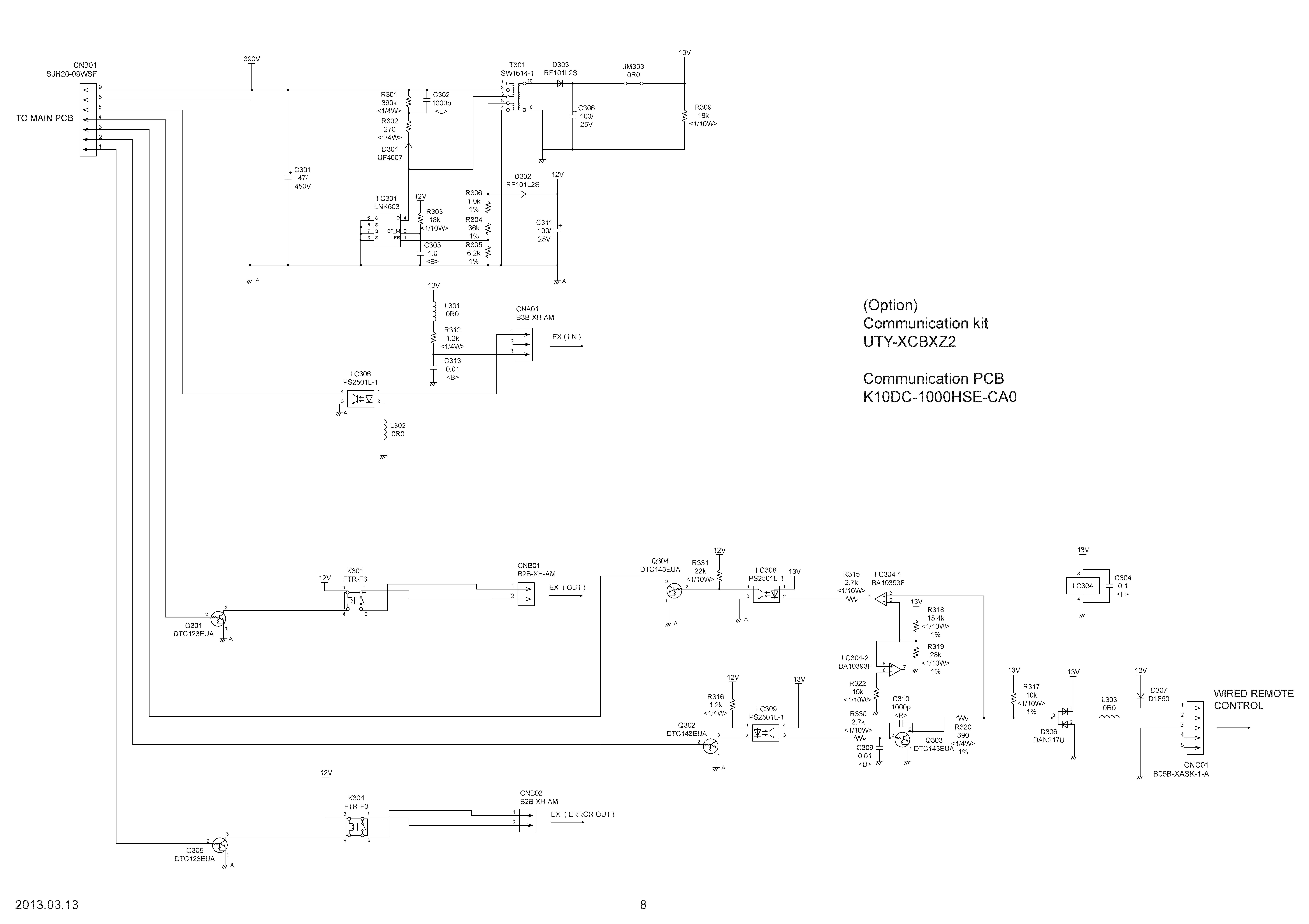

In einer Anleitung habe ich die Schaltpläne des Communication Kits
gefunden.
Im ersten Bild sieht man den kompletten Schaltplan, inkl. dem Netzteil
das die 13V erzeugt.
Das zweite Bild zeigt den relevanten Teil davon der die Pegelumwandlung
vornimmt.

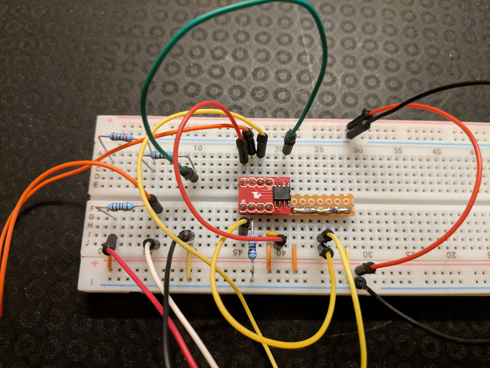

Ich habe versucht das nachzubauen, nur funktioniert das leider nicht
weshalb ich hoffe hier Hilfe zu finden.
Bis jetzt habe ich mich auf den Empfangsteil mit dem Komperator
konzentriert.

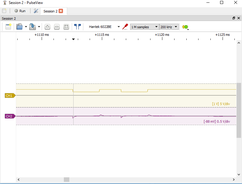

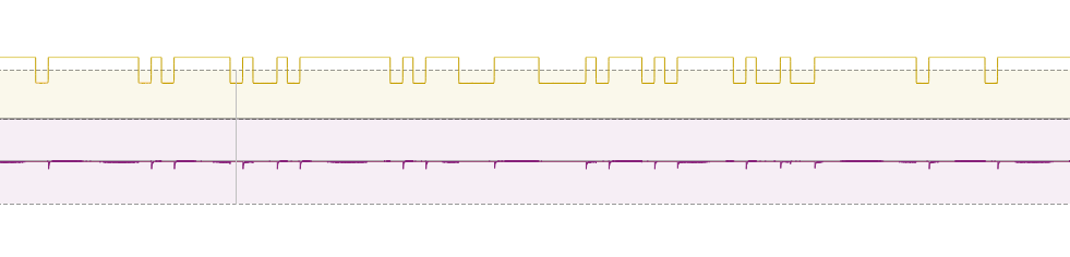

Ich bekomme nur unbrauchbare Signale. Bilder 3 & 4 zeigt die Signale die
ich bekomme. Oben direkt an der 13V Datenleitung, unten an Punkt 1
(eingezeichnet im Schaltplan).

#5740520
Dein Signal ist anscheinend AC-gekoppelt.
Entweder fehlt der Bezugspunkt oder dein Ossi hat keine Masse/einen
Kondensator im Eingang.
Oder dir ist entfallen, das dein LM339-Komparator einen
open-collector-Ausgang hat. Pullup for the win!
Wie man hier immer so schön sagt:
Schaltplan, und zwar mit alles.
Denn wenn du es wie da gemalt gemacht hättest, hätte es ja geklappt.
Also schau was du anders gemacht hast. Das ist dein Fehler.

#5740577
> konzentriert.
hast du nur den roten Bereich aufgebaut?
dein Komparator hat ne Open Collector Ausgang, d.h. der braucht nen
Pullup.
für mich sieht es so aus als würde die lile Kurve auf 0V liegen, das
apssiert ohne Pullup.
Achte mal darauf dass man beim nächsten Bild die Y-Achse sehen kann, hat
die lila Kurve 0.1V oder 10V Peaks nach unten?
bei Pulseview kannst du mit Doppelklick auf das Label der Messkurve (auf
der Y Achse) die Höhe verändern, dann sind die Kurven nicht so flach.
edit: die zwei Widerstände links oben auf dem Steckbrett sind nur mit
dem grünen Kabel verbunden und sonst nichts oder übersehe ich etwas?
edit2: wenn die rote Platine der Komparator ist wo ist dessen
Masseverbindung?
OP #5741233
Du hast natürlich vollkommen recht, ich habe vergessen die VCC & Masse
für den Komperator auch zu rot zu markieren. Aufgebaut hatte ich es
schon.
Die zwei Widerstände ergeben zusammen 2,7k, genau so wie in Plan.
Habe auch sicherheitshalber noch einmal gemessen, wie eingezeichnet nach
den Widerständen.
Und es gibt immer bei den Flankenwechsel einen kleinen Ausschlag.
Was ich allerdings auch nicht verstehe ist sind die 5V bei der oberen
Kuve. Eigentlich sollte das zwischen 0 und 13 Volt wechseln.
Die lila Kurve dürfte aber wirklich 0.1V Peaks haben. Habe den
Screenshot jetzt so gemacht das man mehr von PulseView sieht.
Danke für die Hilfe. Ich hab zwar vom Programmieren Ahnung, von
Elektronik aber nur Grundzüge, auch wenn ich gern mehr verstehen möchte.
#5741314
Hast du denn mal probiert, ob es besser wird, wenn der Ausgang einen
Pullup bekommt? (Einfach 10k nach plus schalten).
Dein Oszillogramm sieht so aus als ob entweder AC Coupling aktiv ist (DC
wäre richtig), eine Masse fehlt oder eben der Ausgang des Komparators
als open collector keinen Bezug zu Plus bekommt.
Und: sicher, das die gemessenen 5V wirklich 5V sind?
Manche Digitalscopes haben umschaltbare Vorteilerwerte, die sich nur auf
die Anzeige auswirken und nicht mit der realen Welt übereinstimmen.
Gleiches gilt für die Tastköpfe: die kann man umschalten, davon merkt
das Scope aber nix.
Miss einfach eine bekannte Spannung ob sie das anzeogt was sie soll.
Z.B. den USB-Port, eine 5V-Spannung vom Arduino, ein 12V DC
Schaltnetzteil.
