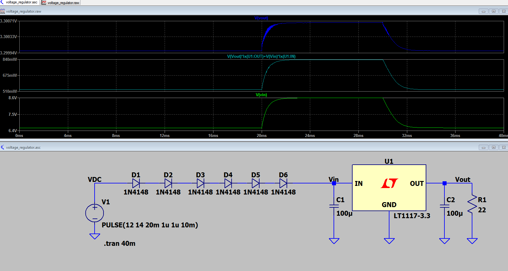

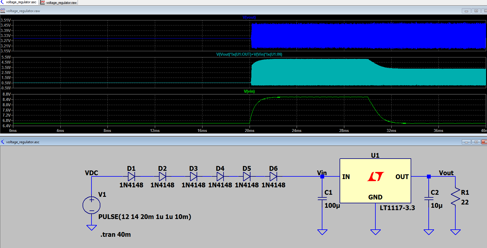

OP #5751118
Und so als Tipp:
Immer mal vorher den Simulator anwerfen (oder das Datenblatt genau
anschauen), ich hätte jetzt einfach so einen 10uF-Kondensator eingebaut
(so nach dem Motto: Was kann bei einem simplen Festspannungsregler da
schon groß falsch sein), und mich dann beim Aufbau whschl. gewundert,
dass nichts funktioniert, habe aber zum Glück in der Simulation bemerkt,
dass das Ding dann wie verrückt schwingen würde (noch ein Oszillator ;-)
Mit 100uF ist es gut...
