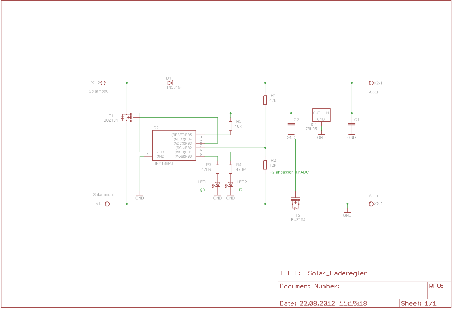

nachdem ich ein paar 12V-Solarzellen günstig erstehen konnte, möchte
ich gerne damit einen Bleigel-Akku aufladen. Strombegrenzung spielt bei
150mA Maximalstrom keine Rolle, aber die Spannungsbegrenzung auf 13,8V
und die Begrenzung der Entladespannung möchte ich gerne mit vorhandenen
"Hausmitteln" lösen. Ein einfacher LM317 schien mir verschwenderisch
(im Strom-Sinne) und auch nicht ausreichend für den Tiefentladeschutz.
Daher dachte ich an Folgendes:
Ein N-Kanal-MOSFET (BUZ104S aus der Krustelkiste) parallel zu den
Solarzellen wird kurzgeschlossen, sobald 13,8V am Akku überschritten
werden -- also das ganz normale Laderegler-Prinzip. Das Ganze wird
überwacht von einem ATTiny13 (liegt hier auch noch rum). Sobald 13,5V
unterschritten werden, öffnet der MOSFET wieder.
Ein zweiter MOSFET wird nach dem Akku in die Ausgangsleitung gesetzt.
Wenn 10,5V Akkuspannung unterschritten werden, öffnet er. Sobald wieder
11,5 oder auch 12V erreicht werden, schließt er wieder und lässt den
Verbraucher weiter saugen.
Gemessen wird die Akku-Spannung über einen simplen Spannungsteiler,
damit ich die interne Referenz des ATTiny messen kann. Der Tiny soll
über einen simplen 78L05 o.Ä. versorgt werden, da er meistens schläft,
braucht er ohnehin nicht viel "Saft" im Verhältnis zu dem zu
überwachenden Bleigel-Akku (~4Ah).
Hier ein (erster) Versuch in ASCII-Zeichen:
 O---+---|>|---+------+---------O
     |   D1    |      |
     |         -      O
     -||      | |47k  +
 +    ||-A    |_|    Bat        +
 In  -||       +--C   -         Out
 -   |         -      O         -
     |        | |3k3  |
     |         _      |
 O---+---------+------+-|   |---O
                          B
A,B: Ansteuerung der BUZ104S
C: ADC-Abgriff für ATTiny13
D1: Schottky-Diode (was halt in der Leistungsklasse noch rumfliegt)
Für Fehlplanungs-Hinweise oder Tipps, wie man das noch einfacher
gestalten könnte, bin ich immer dankbar. Eine Spannungsreferenz für
13,8V und 10,5V habe ich leider hier nicht herumliegen, sonst würde ich
es damit lösen. Aber der Tiny13 mit seinen knapp 1,50€ scheint mir  auch
ganz sinnvoll -- zwei bis drei Status-LEDs ließen sich damit auch noch
ansteuern. Mit 2xBUZ104S, 1xTiny13, 2-3 Widerständen, 2 LEDs und einem
100nF-Kerko für den AVR sowie einigen Lüsterklemmen wird das auch
preislich noch erschwinglich (unter 3€). Lasse mich aber gerne vom
Gegenteil überzeugen und freue mich über weitere Anregungen.
Herzliche Grüße,
Dirk

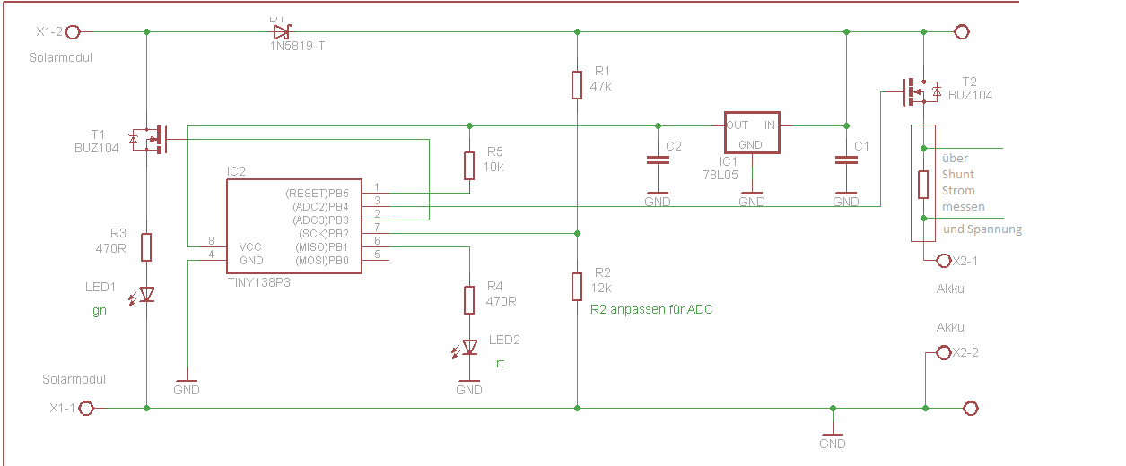

So, Prototyp läuft. Schutz bei Ladeschlusspannung klappt -- jetzt fehlt
nur noch die Sonne. Derzeit entlade ich die Batterie, um die
Entladeschlussspannungsnotabschaltung zu testen.
Problemchen bisher: Meine grüne Status-LED zeigt latürnich nur an, dass
die Batterie ladebereit ist. Das heißt aber nicht, dass sie auch
wirklich geladen wird. Eventuell muss ich doch noch einen zweiten
ADC-Kanal für die Spannung vor der Schottky-Diode opfern, indem der
Reset-Pin seiner eigentlichen Funktion beraubt wird. Wozu hat man
schließlich ein STK500...

Du machst hier einen riesigen Fehler: Du willst ja einen Laderegler für
ein Solarpanel und nicht etwa für einen Windgenerator. Wenn Du das Panel
kurzschließt, wird es bald die Reise über den Jordan antreten
(Leistungsabfall am eigenen Innenwiderstand). Einen Windgenerator
kannst Du damit sogar abbremsen. Also, wenn die 13,8V (13,9V für
Blei-Gel) erreicht sind, trenne das Panel einfach mit dem FET ab statt
es kurzzuschließen. Das machen auch die guten Regler so.

Gast #359642
Hallo Dirk,
ist mir schon klar, mit so ein paar AVR´s im Bastelkeller ist man immer
schön unabhängig. Aber egal wie du es machst, solltest du trotzdem noch
etwas berücksichtigen: Wenn der FET sperrt, fliest kein Strom = 0
Verlustleistung. Wenn er durgeschaltet ist, fällt wegen dem sehr
niedrigen RDS kaum eine Spannung ab = 0 Verlustleistung. Warum haben
die Dinger dann Kühlfahnen? Während des Schaltvorgangs durchfährt man
die Kennlinie und kurzzeitig fällt eine Menge Verlustleistung ab.
DESHALB:
Beachte, dass du eine Hysterese zw. ein und ausschalten hast. sonst
schwingt der FET immer um den Schwellwert und produziert eine Menge
Verlustleistung wegen der häufigen Schaltvorgänge. Also, wenn du eine
anständige Hysterese programmierst (ca. 1V) brauchst du nix kühlen.
Noch was zum Thema Kurzschliessen:
Was Du ursprünglich vorhattest nennt man einen Shunt-Regler (Regeln
durch Kurzschließen). Ein Solarpanel kann durch Leerlauf keinen Schaden
nehmen, sehr wohl aber durch Kurzschluss. Das ist unabhängig von der
eigentlichen Leistung. Der Innenwiderstand besteht ja eigentlich nur
aus den PN-Übergängen. Bei grossen Zellen sind die ja auch belastbarer
als bei kleinen. Die Grossen bringen aber auch mehr Leistung. Das
Problem besteht also immer unabhängig von der grösse des Panels.
Ich habe in Griechenland eine 230 W Solaranlage auf meinem Dach. Das
Zeug kostet. Mein Regler trennt ggf. die Paneele von der Batterie,
alles andere würde ich sehr schnell bereuen.
Persönliche Seite #359643
Hallo Peter,
die Hysterese ist natürlich eingebaut, s. Quelltext (steht auf der o.a.
Seite zum Download bereit) -- sowohl für die Laderegelung als auch für
den Tiefentladeschutz. Dank einiger Versuche mit schnell schwingenden
Schaltreglern habe ich schon gelernt, die Kennlinie von FETs im
Übergang zu beachten ;)
Beim Leerlauf finde ich lediglich die nicht abzuschätzende
Leerlaufspannung problematisch -- einerseits wird der ADC, der über
eine Spannungsteiler misst, über die Grenzen betrieben (da müsste dann
eine Z-Diode zum Schutz rein), andererseits kommt der FET an seine
Spannungsgrenze. Wie gesagt, das Teil läuft jetzt seit zwei Monaten
prima, und sobald die Sonne wieder scheint, werde ich mal messen. Im
Zweifelsfall lasse ich das mal als "Experiment" so weiterlaufen, die
Solarmodule (Restposten bei Lemo-Solar) waren auch nicht teuer.

im Anhang hier der letzte main.c-Quelltext (heißt schon seit längerem
bei mir laderegler.c), in dem auch der Watchdog eingebunden wird.
Mehr Schaltplan als die ASCII-Ausführung im ersten Post gibt es
allerdings nicht -- aus dem Kopf aufgebaut, Software geschrieben, läuft.
(Immer noch ;))
Die Pins, an denen die Punkte A-C angeschlossen werden, sind im
Quelltext ersichtlich (adc=adc_read(1); --> ADC1, also PB2, der Rest ist
kommentiert) und ggfs. änderbar, ansonsten erfolgt lediglich die
Grundbeschaltung des Tiny13 (100nf-Kerko und Reset-Pullup).
Beste Grüße,
Dirk

verstehe ich das jetzt falsch oder liegts doch am Schaltplan? Nach
meinem Verständnis wird mit den BUZ doch einmal die Solarzelle
kurzgeschlossen und mit dem 2. BUZ die Versorgung zum Akku unterbrochen.
Ist das nicht doppelt gemoppelt? Sollte es nicht so sein, das die Last
nach dem Akku abgeschaltet wird? In dieser Form habe ich es mit dem 7665
mit Erfolg gehandhabt. Möchte aber zu nem Microcontroller wechseln, da
ich für meinen Bedarf flexibler bin
Gast #2861301
Der erste dient als Überladeschutz, indem er die Solarzelle
kurzschließt. Der zweite dient als Entladeschutz, damit der Akku nicht
tiefentladen wird. Ich würd den 2ten FET anders platzieren und ihm eine
Doppelfunktion geben (anderer FET könnte eingespart werden). Dadurch
kann der Überlade und Entladeschutz kombiniert werden und die Leistung
nur bei bedarf, wenn die Spannung der Solarzellen zu stark abfällt
hinzugezogen werden, so dass für kurze Zeit die Stromversorgung des
Tinys garantiert wird. Für die Messung der Spannung/Strom müsste vlt
noch ein Pin geopfert werden, dadurch könnte man jedoch auch weitere
schöne Spielchen realisieren ^.^ .
Interessant wär das noch für Lithium akkus (3,7V, 7,4V...), dafür noch
übern Shunt den strom messen.
Grüßle equi

Erbi Cart schrieb:
> aber Wo soll denn der Verbraucher angeschlossen werden?
Na, wohl am Akku. Ist ja ein Laderegler, kein Entladeregler.
Davon abgesehen halte ich die Ansteuerung des zweiten BUZ für
fragwürdig.
Wie soll der eingeschaltet werden?
Gast #3958850
Erbi Cart schrieb:
> durch pin 3 der TINY138 (adc.c)
Und? Dieser Liegt zwischen 0 und 5 V.
Der FET liegt mit Source an ca +12V
Ugs am FET liegt also zwischen MINUS 12V und MINUS 7V.
Beides ist "Abgeschaltet".
Und die Schaltung klaut dem LM7805 die Eingangsspannung, sobald die
Sonne weg ist.
Der Schaltpan ist eine komplett verschandelte Version von
Autor: Michael Hamacher (trinity4711)
Datum: 22.08.2012 11:28
Persönliche Seite #3958890
... und auch der genannte Plan entspricht nicht dem ursprünglichen
Konzept (s. ASCII-Plan im 1. Post). Der zweite FET ist ursprünglich als
Entladeschutz gedacht gewesen und muss somit zwischen Akku und
Verbraucher liegen.
Außerdem ist der Thread wirklich inzwischen etwas alt. Die
Schaltung/Idee kommt aus dem Jahr 2006 (läuft aber immer noch
zuverlässig mit 5W-Modul auf dem Garagendach).
