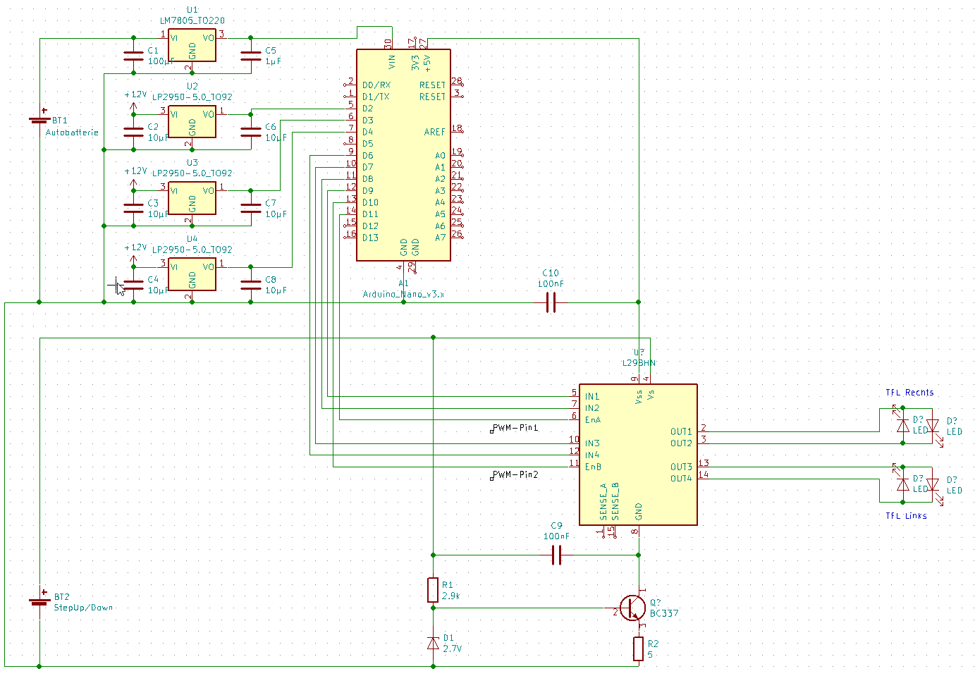

Ich habe Tagfahrlichter im Auto welche auch als zusätzliche Blinker
fungieren. Da die Steuergeräte aber den Geist aufgegeben haben
(Wasserschaden), wollte ich mir diese mit Hilfe eines Arduinos
nachbauen.
Die TFLs brauchen im "Tagfahrlichtmodus" bei 14,3V 220mA
im gedimmten betrieb 35mA
dazu kommen noch 80mA wenn der Blinker aktiv ist ( - und + vertauscht)
und wenn gedimmt der Blinker an ist 13mA.
Ich hätte mir das in etwa so vorgestellt:
Autobatterie -> StepUp -> H-Brücke
Jetzt meine Frage: Wie kann ich den Strom auf die 80mA, 35mA bzw 13mA
begrenzen bzw welches Bauteil brauche ich da damit ich den Strom mit dem
Arduino steuern kann??

Den Strom musst du nicht begrenzen, der wird vom Licht selbst begrenzt.
Du könntest eine Sicherung vorsehen für den Fall eines Defektes damit
dir nicht was wegraucht (hier vielleicht ne 1A-Sicherung).

Joachim B. schrieb:
> sollte fast jede H-Brücke können die Motorstrom und Logik trennt
Wie erkenne ich im Datenblatt, dass die das auch kann?
Bzw. welche würdest du dafür empfehlen?
Ich hätte da mal an den L298 gedacht. geht der?

von Schlumpf (Gast)
Bernhardt H. schrieb:
> Sorry. Wusste nicht was ihr noch wissen müsst/wollt.
War ja auch kein Vorwurf ;-)
> Gemessen hab ich das ganze, indem ich einfach ein Multimeter zwischen
> Steuergerät und LEDs gehängt hab
Und hier liegt der Hase im Pfeffer.
Mit nem Multimeter siehst du natürlich den PWM nicht.
> Das müsste dann aber auch mit nur der H-Brücke realisierbar sein, sobald
> sie schnell genug ist, oder?
Ja natürlich..
Es wird aber trotz allem noch irgendeine Strombegrenzung im Steuergerät
gewesen sein.
Denn auch in der "ON"-Phase des PWM ist es nicht ratsam die volle
Batteriespannung ohne Strombegrenzung auf die LED zu schalten.
Du brauchst also eine Strombegrenzung und zusätzlich eine H-Brücke für
die Umschaltung zwischen TFL/Blinker und den PWM.

von Joachim B. (jar)
klaro, du hast VS und VSS also Logik und Versorgung getrennt, nur:

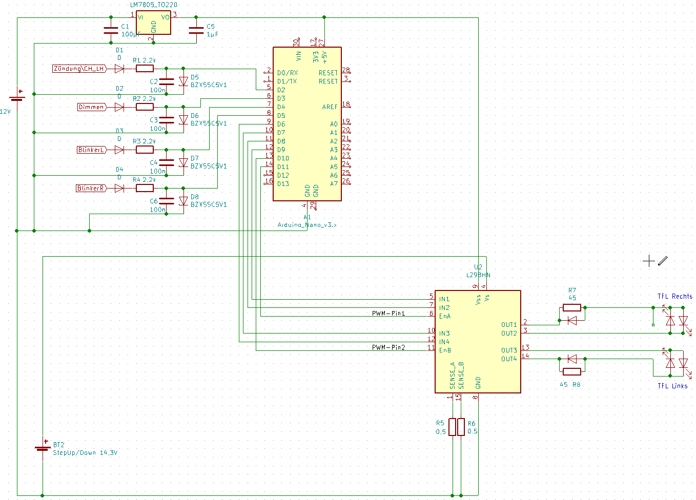

hab ein Labornetzgerät. Hab auch gestern schon (eher auf die grobe Art)
einfach mal die Spannung auf die 14,3V und strombegrenzung auf 250mA
der Strom hat sich dann bei eben den 220mA wieder eingependelt. Wurden
auch nicht warm dabei, waren aber schön hell
Sobald ich die Spannung auch nur um 0,1V runter drehe werden die LEDs
scho dunkler.

von Schlumpf (Gast)
> scho dunkler.
Dann dreh mal die Spannung weiter runter, bis die LEDs aus gehen.
von Bernhardt H. (berni17411)
bei 11,3V is alles aus
Ok, dann hast ja jetzt ungefähr deine Parameter zum dimensionieren der
Konstantstromquelle.
ca 200mA und sie muss mindestens 12V am Ausgang können.
Was mich allerdings ein wenig irritiert sind folgende Aussagen:
> scho dunkler.
Anhand dieser Aussagen hätte ich vermutet, dass die Durchlassspannung
etwas höher liegt. Vorallem, weil der Strom sich "einpendelt".
Wenn du eine LED "rechts vom Knick" ihrer Kennlinie betreibst, pendelt
sich da normal kein Strom mehr ein. Denn da ist die Kennlinie extrem
steil.
Ich hab ein wenig meine Zweifel, ob da wirklich "nackte" LEDs in dem
Scheinwerfer verbaut sind.
So. Ich hab jetzt mal einige Videos angeschaut und einiges gelesen, bin
aber noch nicht ganz sicher ob ich alles richtig verstanden habe. Also
bitte nicht hauen wenn was falsch ist ;)
> Also
leider doch, wer bitte legt den GND hoch, damit ist auch der GND für die
Digitalsteuerung hochgelegt und kann nicht mehr funktionieren!
Jeder Steuerimpuls bezieht sich auf GND, somit darf man den GND nicht
hochlegen.
von Jens M. (schuchkleisser)
Warum Spannungsregler auf Digitaleingänge?
Und wie soll der ganze Laststrom über einen kleinen BC gehen, noch dazu
mit 5 Ohm dran?
Und VIn ist schon für Regler. Wenn du extern 5V einspeisen willst, mach
das auf 5V. So läuft der Proz auf 3V.
Du hast schon ganz am Anfang Mist gemessen, und auf diesem Mist weiter
nutzlosen Mist erdacht.
Strom an den Ardu
Brücke an den Ardu
Spannungswandler an die Brücke
Lampen mit Widerständen an die Brücke
Dimmen per PWM
Wobei ich gesagt hätte die Lampe hat 3 Anschlüsse und wird mit 2
unabhängigen (Step-Up-)KSQ betrieben, nicht mit umpolen.
>> Also
> hochlegen.
Schäm
Ich hab das leider nicht gelernt sonder mir irgendwie durch lesen und
videos  selber "gelernt" und das ist mein erstes projekt mit dem umfang
Mit Gnd hochlegen darf ich verstehen, dass der Ground vom L298 vor der
Konstantsromquelle liegt und noch potential zum echten GND hat???
Das hab ich wiederum im arduino forum so als Lösung gesehen, wenn das
eingangssignal größer als die 5V vom Arduino ist. Heist ich greife ganz
billig die Leitung zum Lichtrelais und Blinker ab. Is leider mit dem
Originalsteuergerät auch schon so gewesen.
> mit 5 Ohm dran?
der BC kann dauerhaft 800mA ab. Das erschien mir als ausreichend?
Die 5 Ohm hab ich ausgerechnet und gehören ja zu der
konstantstromquelle.
Würde das ganze nicht mehr so schlimm ausschauen, wenn ich je eine
konstantstromquelle an den ausgang vom L298 hänge?
Ja das befürchte ich auch. dazu noch keine wirkliche ahnung von dem
ganzen und fertig ist der käse.
Ich bin in zwischen echt fast so weit, dass ich demjenigen der mir die
schaltung vernünftig und mit den richtigen bauteilen aufzeichnet,
finanziell entgegenkommen würde ;P
Ach die Regler sollen "Pegelwandler" sein?
Oha.
Durch die Kondensatoren klappt das nicht wirklich: Zeitverzögerung.
Eine Verpolschutzdiode in Reihe mit einem einfachen Vorwiderstand mit
2k2 und einer 5V1 Z-Diode (mit 100nF parallel) nach Masse sollte jeden
KFZ-Eingang Arduinotauglich machen.
Zumindest wenn "12V = Ein" ist.
Das mag sein.
Dumm nur das der GND des Chips das Bezugspotential für die Logikeingänge
ist und so derbe wackelt.
Eine KSQ und die Brücke, das geht m.E. so oder so nicht. Du wirst
einfache Widerstände nehmen müssen.
Aber selbst wenn es mit KSQ ginge, dann muss sie da definitiv nicht hin.
Außerdem müssen glaub ich die Sense-Anschlüsse auch noch auf Masse
(evtl. mit einem Widerstand), da hier der Laststrom geht.
So neuer Versuch:
Ich hab jetzt die LDO Regler raus und dafür das was du gesagt hast rein.
Die Spannungsversorgung vom Arduino geht jetzt zum +5V
Die Konstantstromquelle auch weg.
Dafür auf der Ausgangsseite vom L298 jeweils einen widerstand und eine
diode. Damit (hab ich mir jedenfalls so vorgestellt) begrenze ich
wenigstens den Strom (auf 80mA) wenn der Blinker ein ist.
Wie ich den Strom begrenzen soll, wenn die Spannung vom StepUp passt,
ist mir noch nicht ganz klar.
Ich hoffe ich nerve nicht langsam mit meinen unfachlichen Ideen ;D
Z-dioden haben die Z-spannung in Sperrrichtung. Also umdrehen.
Ansonsten passt das mit den Eingängen aber.
Der Widerstand in der Lampenleitung muss natürlich evtl. angepasst
werden, aber warum ist da eine Diode dran? In eine Richtung laufen die
LEDs normal, in der anderen nur einmal "blitz", oder wie? ;)
Das dachte ich auch. ich hab die nur umgedreht, weils im Multisim
simulator dann nicht 5,x Volt waren sondern 7,x?????
der widerstand soll eben nur in der einen Richtung begrenzen.
Ich hätt mir jetzt so einen Buck/Boost Converter gekauft und den dann
auf die 14,3V und Strombegrenzung auf 400mA (beide Leuchten
zusammen)eingestellt.
Somit hab ich einmal die eine Richtung begrenzt und die Andere dann mit
dem widerstand. Die gedimmten zustände mach ich dann über PWM
Wenn du schon eine KSQ hast, brauchst du keinen Widerstand.
Wenn das nur eine Spannungsquelle ist, brauchst du nur einen Widerstand
ohne Diode.
Oder 2 verschiedene Widerstände mit je einer Diode in Reihe,
antiseriell.
Egal wie: Ausgelegt wird das so, das die Lampen mit Maximalstrom laufen.
Den Rest macht die PWM.
So ist es auch gedacht.
eine Lampe zieht in die eine Richtung 200mA (werden dabei auch nicht
warm), in die andere Richtung Leuchten ja die anderen LEDs. Die werden
aber bei 200mA ungesund heiss. wenn ich jetzt de Strom auf die 80mA
begrenze (was dann mein Maximalstrom in diese Richtung ist) sind sie
fast genauso hell aber fackelt nicht ab.
Ich hoffe ich denke da nicht wiedermal falsch.
Was wohl passiert, wenn du die Lampen für 200mA auslegst und einfach mit
40% PWM anfährst... ;)
Übrigens braucht es pro Lampe eine KSQ, nicht über die Brücke für beide,
sonst klappt das nicht mit einmal weiß einmal gelb.
Dioden würde ich sagen Standard 1N4007.
100nF als Tantal wäre sportlich, die gibt's nicht. Also Kerkos oder
Folie,w as gerade da ist.
Es wäre alles viel einfacher, wenn du die Lampen modifizieren könntest
für 2 getrennte Lampen mit einem gemeinsamen Pol, bevorzugt Common
Anode. Oder 2 komplett getrennte Lampen.

> Über diese Brücke wird eine KSQ nicht vernünftig funzen.
> Ich hatte schon Experimente mit L298, die mögen Basteleien im Plus oder
> Massezweig nicht.
wie kommst du auf das schmale Brett, es gibt 2 Versorgungen, Logik VSS
Pin9  und Motorstrom VS Pin4, im Letzteren kannst du sehr wohl eine
Strombegrenzung einbauen, auch dafür gibt es die Sense Ausgänge.
Soweit ich weiß ist Sense eher für eine "Sicherung" die via EN die
Endstufe deaktiviert.
Ich hatte Störungen wenn sich die Spannung an VS zu stark ändert.
Aber das ist lange her... War vielleicht auch hoppelnder GND wegen der
Lastsprünge.
