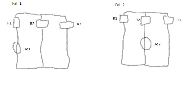

Hallo =)
Ich hätte das mal wieder eine Frage an Euch bezüglich Widerstände
zusammenfassen, habe diesbezüglich nun einpaar Aufgaben gemacht und
komme relativ gut klar. Nur habe ich gestern eine Aufgabe entdeckt und
weiß nicht wie ich vorgehen muss.
In dem Bild das ich beigefügt habe ist Fall 1 klar:
R2 // R3 + R1 = Rgesamt
Nur bei Fall 2 weiß ich nicht was zutuen ist und warum ...
R1 // R2 + R3 ?
R2 // R3 + R1 ?
R1 // R2 // R3 ?
Vielleicht könnt ihr mir weiterhelfen und warum das so ist.
Liebe Grüße
Gast #5743928
Versuche deine Schaltbilder einfach mal so zu zeichnen, dass die
Spannung von oben nach unten abnimmt.
Dann würdest du sehen, dass es zwischen Fall 1 und Fall 2 keinen
Unterschied gibt, außer dass Widerstandsbezeichnungen vertauscht sind.

Gast #5743945
Das zumindest ist richtig.
David schrieb:
> Also ist R1 + R3 // R2 ? :)
Das wiederum nicht - für Bild 2!
Wenn du jetzt Bild 2 nimmst, den R1 rechts neben R3 zeichnest, dann
sollte der Vergleich mit Bild 1 doch keine Probleme mehr machen?
R1 und R2 liegen doch dann parallel, direkt sichtbar, oder etwa nicht?
Beide Anschlüsse von R1 und R2 sind mit Draht verbunden!
Und dann solltest du auf die Gleichung selber kommen.
Gast #5743996
HildeK schrieb:
Also dann R1 // R3 + R2 :)))
Vielen vielen Dank, aber wie wisst ihr das?
Ist das Erfahrung? das Ihr einfach den R1 parallel neben R3 macht? oder
gibt es dort irgendwelche Tricks?
Mfg

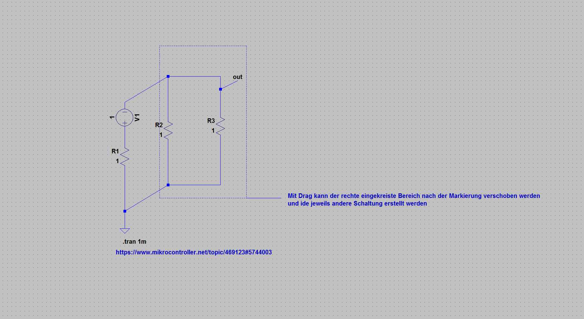

Gast #5744003
David schrieb:
> Wie geht das?
Die Spannung am Pluspol deiner Schaltung ist die höchst, die Spannung am
Minuspol die geringste (0). Wegen des Spannungsabfalls an jedem
Widerstand musst dur nur dem Strom durch die Widerstände folgen und sie
entsprechend sortiert hinmalen.
Gast #5744011
Endlich! :-)
Man sieht doch auf den ersten Blick, dass diese beiden Widerstände (R1
und R3) parallel geschaltet sind.
Ich kann mich beim besten Willen nicht mehr erinnern, ob ich vor mehr
als 50 Jahren ein ähnliches Problem hatte. Aber es ist quasi das erste,
das man sich verinnerlichen muss: ein Draht zwischen zwei Bauelementen
ist eine Verbindung zwischen den beiden, egal wie er gezeichnet wird.
Es ist nur der Versuch, dir die Vorgänge besser verständlich zu machen.
Vielleicht auch Erfahrung, aber die liegt, wie gesagt, dann schon sehr
lange zurück :-).
> oder gibt es dort irgendwelche Tricks?
Keine Tricks, nur ein wenig Vorstellungsvermögen. Es ist doch kein
Hexenwerk, das genannte Umzeichnen sich im Kopf vorzustellen?
Bei komplizierteren Schaltungen gibt es dann schon auch mal sowas wie
Tricks (Stern-Dreieck-Transformation z.B.)

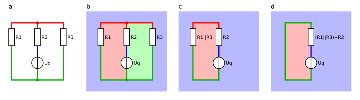

Moderator #5744263
David schrieb:
> Wie seht ihr das :/(
David schrieb:
> Wie geht das?
Es ist, wie HildeK geschrieben hat:
Fast alle Leute, die sich mit Schaltungen beschäftigen, erkennen das
intuitiv, ohne es jemals explizit gelernt zu haben. Du bist für mich der
erste, der damit Schwierigkeiten hat. Das ist aber nicht weiter schlimm,
denn was man (noch) nicht intuitiv beherrscht, kann man sich i.Allg.
durch Lernen bzw. Üben aneignen.
Interessanterweise eröffnen deine Fragen auch eine Unfähigkeit bei
denen, die solch eine Schaltungstopologie intuitiv erfassen können (mich

Ohne genau zu wissen, was sich in meinem Gehirn bei der Erkennung von
Serien- und Parallelschaltungen genau abspielt, habe ich dennoch einmal
versucht, dafür ein allgemeingültiges Rezept auszuarbeiten. Es ist in
der Anwendung zwar etwas mühsam, aber wenn du es ein paarmal erfolgreich
angewandt hast, fällt es dir vielleicht leichter, auch direkt (d.h. mit
Intuition) auf die Lösung zu kommen.
Du brauchst dafür:
- ein paar Blätter Papier
- Buntstifte
- Die Vorlage des zu analysierenden Schaltplans
Der Schaltplan besteht bei dieser Sorte von Aufgaben aus den folgenden
Elementen:
- eine Spannungsquelle
- mehrere Widerstände mit der Beschriftung R1, R2 usw.
- Verbindungsleitungen
- dem Hintergrund, d.h. die gesamte Restfläche, die nicht von den
  vorgenannten Elementen bedeckt ist (klingt jetzt blöd, ist aber
  wichtig für die folgenden Schritte)
Mit der folgende Methode kannst du jede Schaltung, die ausschließlich
aus Serien- und Parallelschaltungen zusammengesetzt ist, komplett
auflösen und erhältst als Ergebnis die Formel für den Gesamtwiderstand.
Schritt 1:
Falls der Schaltplan überkreuzende Leitungen enthält, zeichne ihn so um,
dass diese wegfallen. Besteht die Schaltungstopologie nur aus Serien-
und Parallelschaltungen, ist dies immer möglich. Evtl. wird dir auch
diese Entflechtung schwer fallen, aber zum Glück sind die meisten
Schaltpläne von vornherein schon so gezeichnet, dass dieser Schritt
nicht erforderlich ist.
Schritt 2:
Zeichne den Schaltplan erneut, diesmal in Farbe. Dabei zeichnest du die
Spannungsquelle und die Widerstände in schwarz und jede Gruppe
zusammenhängender Verbindungsleitungen in einer eigenen (bunten) Farbe.
Das Ganze sieht dann etwa so aus wie in Bild 1a.
Schritt 3:
Jetzt wird auch der Hintergrund bunt: Fülle jede zusammenhängende
Teilfläche des Hintergrunds (einschließlich des Bereichs außerhalb des
Schaltplans) ebenfalls in einer eigenen Farbe aus (Bild 1b).
Schritt 4:
Nach den Vorbereitungen in den Schritten 1 bis 3 kann jetzt leicht nach
Serien- und Parallelschaltungen gesucht werden. Suche dazu in dem bunten
Gemälde nach folgenden Dingen:
1. Gruppen von zusammenhängenden Verbindungsleitungen (sofort erkennbar
   durch ihre einheitliche Farbe), an die genau 2 Widerstände und keine
   Spannungsquelle angeknüpft sind
2. Zusammenhängende Teilflächen des Hintergrunds (ebenfalls sofort
   erkennbar an ihrer Einfärbung), an deren Rand genau 2 Widerstände und
   keine Spannungsquelle kleben
Bist du bei (1) erfolgreich, hast du zwei in Serie geschaltete
Widerstände gefunden. Ersetze in diesem Fall einen der beiden
Widerstände durch ein Stück Leitung und färbe die mit diesem Widerstand
verbundenen beiden Leitungsgruppen (die ab sofort ja zu einer einzelnen
Gruppe verbunden sind) in einer einheitliche Farbe. Beschrifte dann den
verbleibenden Widerstand mit den ursprünglichen Beschriftungen der
beiden Widerstände, verbunden durch den Operator "+". Sind die
Einzelbeschriftungen bereits Formeln, schreibst du diese jeweils in
Klammern, damit später klar ist, in welcher Reihenfolge die einzelnen
Operationen auszuführen sind.
Bist du hingegen bei (2) erfolgreich, hast du zwei parallel geschaltete
Widerstände gefunden. In diesem Fall entfernst du einen der beiden
Widerstände mitsamt der dabei entstehenden Leitungsstummel. Die dadurch
zusammenfallenden beiden Teilflächen färbst du in einer einheitlichen
Farbe ein. Den verbleibenden Widerstand beschriftest du mit den
ursprünglichen Beschriftungen der beiden Widerstände, verbunden durch
den Operator "||". Auch hier klammerst du ggf. die Einzelbeschriftungen.
Durch die beschriebenen Modifikationen entsteht ein neuer Schaltplan mit
einem Widerstand weniger. Das komplizierte Problem haben wir damit auf
ein einfacheres zurückgeführt.
Schritt 5:
Wiederhole Schritt 4 so lange, bis nur noch ein einzelner Widerstand
übrig bleibt. Dieser repräsentiert den Gesamtwiderstand der Schaltung.
Seine Beschriftung enthält die Formel für den Gesamtwiderstandswert.
Fertig.
Hier sind noch ein paar Erläuterungen zu den in Schritt 4 durchgeführten
Modifikationen:
In Bild 1b kann (1) auf die blaue Fläche angewandt werden, wodurch die
Widerstände R1 und R3 als Parallelschaltung zusammengefasst werden. R3
fällt weg, und die blaue und die grüne Teilfläche verschmelzen zu der
neuen, blau gemalten Teilfläche in Bild 1c.
In Bild 1c kann (2) auf die rote Leitungsgruppe angewandt werden,
wodurch die Widerstände (R1||R3) und R2 als Serienschaltung
zusammengefasst werden. (R1||R3) fällt weg, und die rote und die grüne
Leitungsgruppe verschmelzen zu der neuen, grün gemalten in Bild 1d.
Der Gesamtwiderstand ist also (R1||R3)+R2.
Ist in Schritt 4 weder (1) noch (2) möglich, haben wir es mit einer
komplexere Schaltung zu tun, die nicht vollständig in Serien- und
Parallelschaltungen zerlegt werden kann. Ein solches Beispiel ist in
Bild 2 gezeigt: Alle Leitungsgruppen, an die keine Spannungsquelle
angeschlossen sind, sind mit 3 Widerständen statt der gewünschten 2
verbunden. Alle Teilflächen, die keine Spannungsquellen beinhalten,
haben ebenfalls 3 Widerstände.
Man bräuchte in Schritt 4 neben den Umformungsregeln für (1) und (2)
noch mindestens eine weitere, die auch auf 3 Widerstände anwendbar ist.
Diese gibt es tatsächlich: Es handelt sich dabei um die von HildeK
bereits angesprochene Stern-Dreieck-Transformation. Zusammen mit dieser
lassen sich auch viele kompliziertere Schaltungen auflösen.
Vielleicht hast du ja Lust, diese Buntstiftmethode auch für eine
Schaltung mit 4 oder 5 Widerständen auszuprobieren. Wenn du das einmal
geschafft hast, brauchst du wahrscheinlich keine Buntstifte mehr,
sondern kannst die in der Schaltung enthaltenen Serien- und
Parallelschaltungen auch ohne farbliche Markierungen erkennen und
die entsprechenden Umformungen mit einem (monochromen) Bleistift
zeichnen.
Nach ein paar weiteren Übungsgbeispielen brauchst du die Schaltung auch
nicht mehr jedesmal neu zu zeichnen, sondern kannst die gesuchte Formel
direkt aus dem Originalschaltplan herleiten.

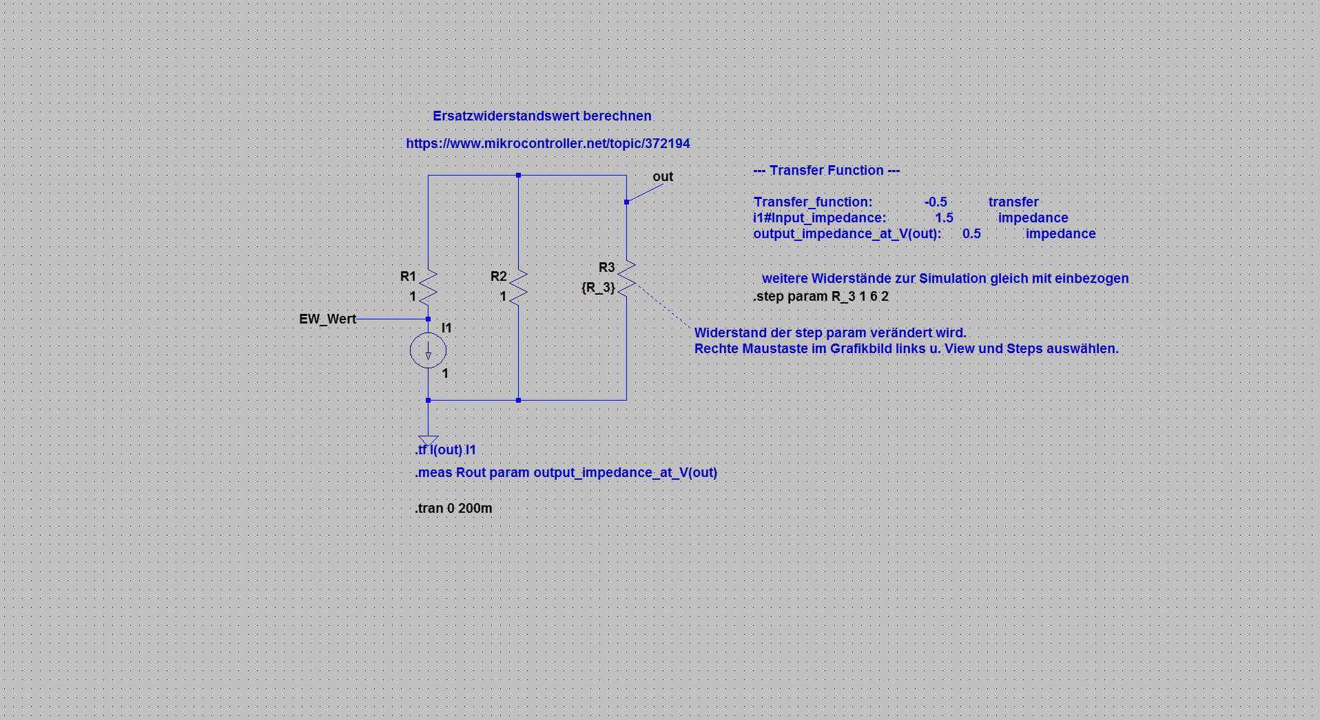

David schrieb:
> Eine Frage zu LtSpice! Wenn ich dort eine Schaltung zusammenbaue zeigt
> dieser mir aber nicht den Gesamtwiderstand an etc. Nur die Volt und die
> Watt!
Speise die Schaltung einfach mit einer 1A-Stromquelle statt mit einer
Spannungsquelle. Dann entspricht wegen U=R*I=R*1A die Spannung an der
Quelle zahlenmäßig genau dem Gesamtwiderstand.

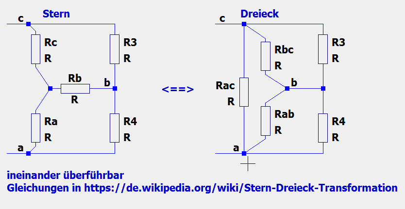

Um die Stern-Dreieck-Umwandlung hier noch zu vervollständigen:
siehe Anhang und die Gleichungen dazu in Wikipedia.
https://de.wikipedia.org/wiki/Stern-Dreieck-Transformation
Beide Schaltungen verhalten sich gleich. Nur müssen die Widerstände Ra,
Rb und Rc umgerechnet werden in Rab, Rac und Rbc und erhalten so neue
Werte.
Dann kannst du auch die Lösung von Bild 2 in Yalus Beitrag finden.
Leider ist das eine ziemliche Rechnerei, aber wenn es nicht anders geht?
