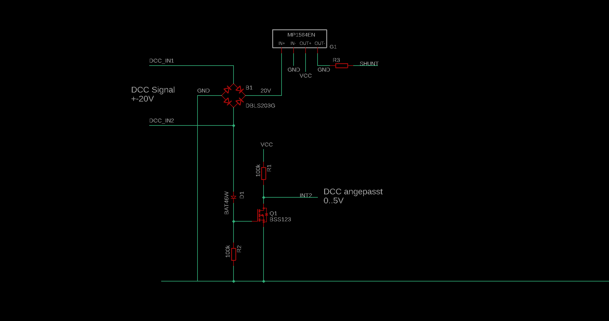

Spannungsversorgung + Bootloader über 2 Adern
OP #5744107
Atmega16
AVRStudio
C-Code
Es geht um die Kommunikation + Programmierung + Spannungsversorgung über
insgesamt 2 Adern.
Dabei lesen bereits eigene Modellbahndekoder das +-20V DCC-Signal vom
Gleis aus und versorgen sich auch darüber.
Nun war das bisherige Konzept so, dass die Informationen während des
Betriebs zwar vom Gleis kommen, der uC aber immer über einen Stecker
programmiert+upgedated werden muss.
in meinem letzten Thread wurde ich dann auf das Thema "Bootloader"
aufmerksam gemacht, weshalb ich nun das Tutorial auf dieser Seite
durchgearbeitet habe.
https://www.mikrocontroller.net/articles/AVR_Bootloader_in_C_-_eine_einfache_Anleitung
Die Problemstellung ist:
UART benötigt 2Adern + ein gemeinsames Bezugspotential, welches ich
nicht habe.
Anbei auch meine bisherige Schaltung der Signalanpassung+Versorgung zur
weiteren Lösungsfindung.
Fragen:
Wie (Hardware+Software) würdet ihr eine Programmierung über die 2 Adern
realisieren?
Das ganze muss bidirektional laufen, damit der zum programmieren
ausgewählte Dekoder sich auch zurückmelden kann.
PS: Es hängen viele Dekoder (>50stk.) am Bus..
Mir fehlt dazu die Grundidee, da mir irgendwie eine Ader fehlt...
Der Controller muss sich während der Rückmeldung ja auch noch selbst
versorgen..
Das einzige was mir im "Programmiermodus" einfällt:
Empfangen
Das empfangen kann dann mit der aktuellen Signalanpassung erfolgen ?
Dazu werden die beiden Adern zu:
1: TXD vom PC
2:GND
Das angepasste DCC-Signal wird zusätzlich auf RXD gelegt ?
Senden
Da der Controller sich während des sendens noch versorgen muss, werden
die Adern auf Dauerspannung geschaltet.
Die Signalübertragung erfolgt dann mittels Stromänderung (uc schaltet
Last im Signaltakt zu)
Ich kenne mich zugegeben noch nicht mit UART aus.
Wird "TXD" NUR beim senden und "RXD" NUR beim empfangen benötigt?
Oder werden dauerhaft beide Leitungen für die Kommunikation benötigt.
Über die genaue Schaltung und Umsetzbarkeit meiner Überlegung habe ich
noch nicht nachgedacht..
Was wären eure Gedanken dazu?
Danke!!!
Gast #5744151
Wenn ich das vorhandene richtig verstehe, steckt die Information in der
Polarität der Versorgungsspannung. Das ist so nicht auf Duplex umbaubar,
weil ja die Versorgung vom Master kommt, also kann der Slave nicht die
Polarität umschalten. Es wird ein ganz anderes Konzept benötigt.
Da nur 2 Leitungen zur Verfügung stehen, muss die Information auf die
Vcc-Leitung aufmoduliert werden, dafür gibt es verschiedene
Möglichkeiten. Ältere werden sich noch an das Piepen von Fax und Modems
erinnern, man kann solche Tonfrequenzen der Versorgungsspannung
überlagern, und das kann auch der Slave. Bloss nicht beide gleichzeitig,
also nur Halbduplex, aber das ist ja kein Problem.
Übrigens gibt es Uralt-Technik, die so etwas kann: das gute alte Telefon
stellt mit dem Schleifenstrom eine Versorgung zur Verfügung, und die
Sprache wird in beide Richtungen übertragen.
Georg
Gast #5744543
Flip B. schrieb:
> Mit dem Uart und fertigen bootlader wird das nichts. eher kann man
> mittels dcc und railcom das firmwareimage in einen extra flashbereich im
> decoder laden und dann  von dort flashen.
War auch mein erster Gedanke. Image mit z.B. POM übertragen und
Rückkanal über RailCom. Ist beides Standard und dokumentiert.
Die Frage ist nur, ob Du wirklich auf dem Hauptgleis FW-Update machen
willst. Das hat viel Potential für Kollateralschaden
Gast #5744547
Übrigens zum Schaltplan:
DCC sind keine 20V! Das können sie sein, aber der legale Bereich geht
von irgendwo 12V bis irgendwo 28V. Genaue Grenzen weiß ich gerade nicht
auswendig, mußt Du NMRA befragen.
D.h. Du solltest unbedingt die Gate-Spannung vom FET begrenzen.
OP #5744590
Die Idee ist nicht schlecht, nur die HW+SW Umsetzung ist mir noch nicht
klar.
- Wie bekomme ich die hex-file auf das dcc-Signal und vom "raicom"
wieder zurück in den PC?
HW:
Der "ESU-Lok-Programmer" läuft mit einem USB-Seriell Wandler.
Ich schaue mal mit dem Oszi was dieser auf der dcc Seite macht, wenn ich
ihm einfach ein Signal über "putty" sende.
Dann sende ich eine railcom Rückmeldung und schaue mit putty drauf?
Denn der lok-Programmer ist für mich ja aktuell eine "black-box"
ich weiss nicht, in welcher Form die daten vom pc an den Programmer
gesendet/empfangen werden müssen.
Oder werde ich in jedem fall eine eigene Hardware als Bindeglied
zwischen PC und DCC für die Programmierung benötigen?
SW:
Hier werde ich dann aber anstatt putty vermutlich eine komplett eigene
software auf dem PC benötigen?
habe mich bisher noch nicht mit POM befasst.
Können hier bereits mehrere Geräte dran hängen und die zu flashende
Adresse ausgewählt werden?
Oder muss ich dies mit einer eigenen Software auf uc+pc realisieren?
denn beim programmieren von loks darf ich bisher nur DIE EINE zu
programmierende lok auf dem programmiergleis haben.
Nein, nicht auf dem Hauptgleis.
Alle unsere Zubehördekoder hängen auf einem eigenen dcc-bus.
Aber ja.. ich möchte auf dem bus programmieren, auf dem alle
zubehördekoder hängen.
Daher muss sichergestellt sein, dass nur der "ausgewählte" dekoder
geflasht wird...
Gast #5744804
Von HEX auf DCC geht z.B. über POM. Bei POM sagst Du der Zentrale, daß
die Lok Nr x in CV y den Wert z schreiben soll. Das ganze läuft auf dem
Hauptgleis während des Betriebs.
Über die CVs muß Dein Dekoder entscheiden, was er machen soll. Brauchst
halt ein Konzept, wie Du die FW über CVs verschiebst. RailCom zurück an
PC hängt stark von der Zentrale ab. Da kann ich Dir nicht helfen, da
meine Zentralen alle Eigenbauten sind.
Am ehesten könnte ich mir das Feature bei den Jungs von der Fichtelbahn
vorstellen - die haben echt was auf dem Kasten! BiDiB definiert glaube
ich zumindest die Möglichkeit. Ggf noch bei Tams nachfragen, der scheint
da auch sehr aktiv zu sein (wenn seine Geräte laufen, sind die echt
Klasse. Wenn nicht ... so bin ich bei Eigenbau gelandet ;) )
Wenn Du sowieso ein Programmiergleis hast, auf dem nur der eine Dekoder
steht, dann kannst Du aber auch beliebig die Spannung modulieren. Mußt
nur Leistung+Daten übertragen und zwischendurch ein Cutout für den
Rückkanal a la RailCom.
P.S. Du arbeitest nicht zufällig in der Moba-Firma gleichen Namens?
OP #5745109
Ich dachte, dass ein CV immer nur ein Wert (1Byte) und keine ganzes
hex-File ist.
Gibt es dazu irgendwo eine gute Beschreibung?
-Wie sieht das Protokoll (DCC-Signal) genau aus, wenn ich auf Lokadr-1
bei CV-5 ein ganzes hex-File zum Firmwareupdate übertrage ?
Diese Info benötige ich ja, um den uC passend zu programmieren.
Da sage ich ihm doch, dass er beim empfang von cv-5 ein neues Programm
erhält.
Dieses Programmiergleis habe ich nur aktuell für die Tests und die
Entwicklung.
Später sind die ganzen Dekoder in der Anlage verbaut
(Häuser,Kräne,usw..).
Daher sollen diese ja im eingebauten Zustand programmiert werden können.
Nein, ist alles rein privat.
Mir gefallen nur die aktuellen dekoder (und preise) nicht, daher muss
ein eigener her :-)
Der funktioniert ja auch schon sehr gut, aber programmieren im
eingebauten zustand wäre schon super..
Gast #5745168
Die Motivation kommt mir bekannt vor  ;)
Das Signal von DCC ist sehr gut von der NMRA beschrieben. Da mußt Du
Dich einfach mal durch die Normen durcharbeiten. Ist am Anfang etwas
erschlagend, aber eigentlich ganz logisch aufgebaut. Physikalische
Schicht, Symboldarstellung und darauf aufbauend dann die einzelnen
Pakete.
CV ist tatsächlich immer nur 8bit. Dafür hast Du viele davon. :)
Könntest ja z.B. eine CV zur Aktivierung des Update-Modus und dann eine
weitere, in das die Daten reingestreamt werden. Absicherung mußt Du Dir
entsprechend überlegen (CRC?)
RailCom definiert da meines Wissens auch eine mögliche Bestätigung des
Dekoders pro Schreibvorgang. Das könntest Du parallel zur Zentrale
abgreifen.
