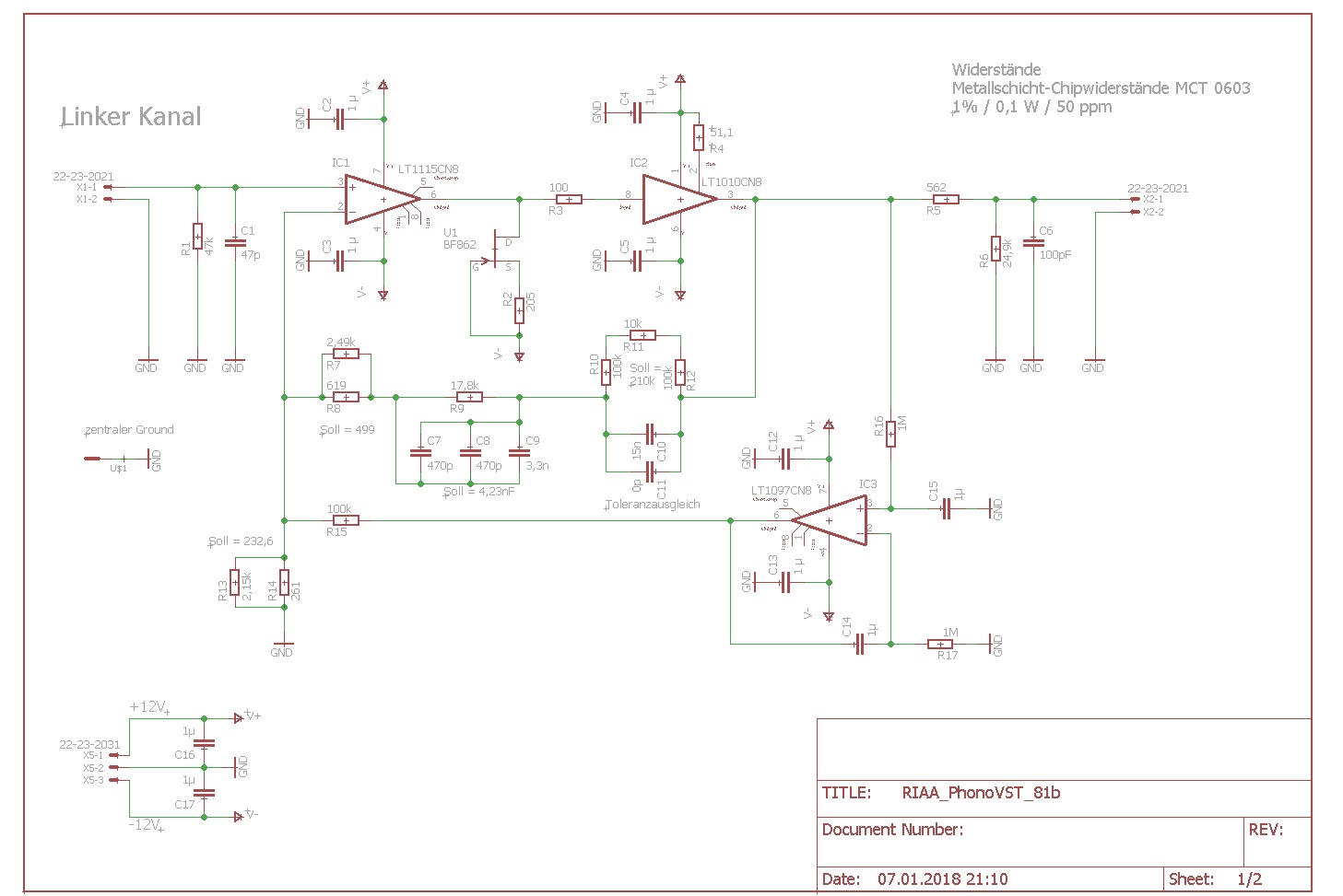

von Klaus R. (klara)
Bernie P. schrieb:
> Gibt es dafür irgendwo Informationen, z.B. über die erforderliche
> Entzerrung etc., oder sogar eine gute Bauanleitung oder Vorlage?
Klar gibt es das. Aber im Analog-Forum muß man sich wohl anmelden um
Bilder und Anhänge zu sehen oder zuladen. Es würde sich sicher lohnen,
wenn Du etwas ordentliches haben willst. Die Eagle - Files sind auch
dabei.
https://www.analog-forum.de/wbboard/index.php?thread/131862-riaa-phonovorstufe-mit-lt1115/
Hier noch etwas von diesem Forum.
Beitrag "Re: SNR mit Hobbyausstattung messen"
Ich habe mich bei dem RIAA Vorverstärker im wesentlich an das Datenblatt
des LT1115 gehalten. Allerdings war mir nur die MM - Version wichtig und
habe den Schalter für die MC - Version weggelassen. Für Rin habe ich
dann natürlich auch die 47K verwendet. Im Rückkopplungszweig habe ich
einen Servo verwendet. Den findest Du auch im Datenblatt.
https://www.analog.com/media/en/technical-documentation/data-sheets/lt1115fa.pdf
mfg Klaus

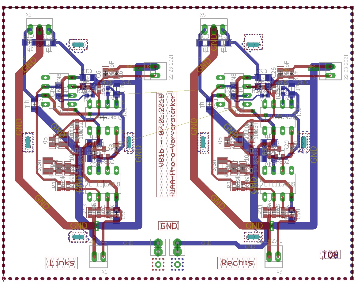

von Ingolf O. (headshotzombie)
Hallo Bernie,
wichtig neben Rauschfreiheit war mir auch die Vermeidung von
Netzbrummen. Damit hatte ich früher immer so meine Probleme gehabt, mehr
oder minder. Den Text im Analog-Forum kannst Du ja auch unangeldet
lesen. Ich habe dort beschrieben wie ich das Brummem verstärken konnte
um es messen zu können und dann gezielt Schritt für Schritt beseitigt
habe. Zum Schluß sah ich auf dem Oszi nur noch langwelliges Gewabber.
Ich kam erst Tage später darauf, das es das Grundrauschen war, das mir
auch LTspice in der Höhe vorausgesagt hatte. Da war ich baff.
mfg Klaus
