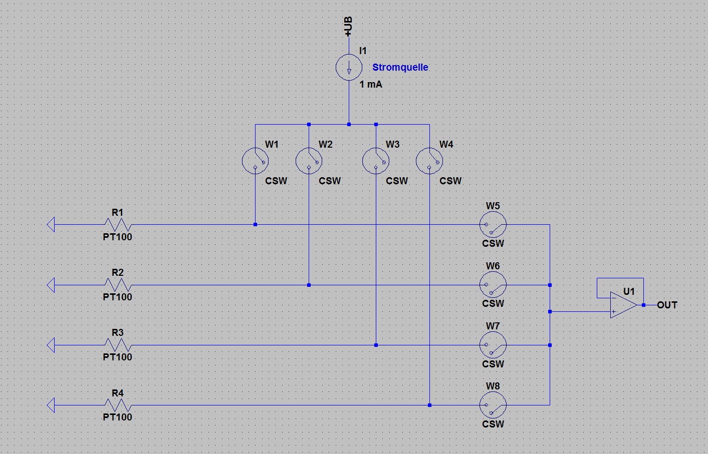

ich würde gerne nacheinander mehrere PT100 messen.
Da mein Messstrom 1mA und somit die Spannung <1V ist frage ich mich,
mit was schaltet man so kleine Signale?
bei einem Relais sehe ich da echte Kontaktsicherheitsprobleme.
Ein ADG-Baustein hat einen zu großen Innenwiderstand....
Was kann ich noch verwenden ohne die Messschaltung mehrfach aufzubauen?

von Michael B. (laberkopp)
Analogschalter.
Einen für den Messtrom, einen für die Messspannung NACH dem
messstromschaltenden Analogschalter
  8 1mA
  X--Mikrocont--X
  +--X---+---X--+
  |     ADC     |
Pt100         Pt100
 GND           GND
X sind vom uC gesteuerte Analgschalter wie CD4066
8 ist deine Konstantstromquelle

von Klaus R. (klara)
dargestellt. Wir haben eine Stromquelle, hier 1 mA für einen PT100.
Schalter W1 leitet den Strom bei ON zu R1 und der Strom fließt gegen
Masse. Über Schalter W5 wird dann im ON - Zustand die Spannung über R1
gemessen.
Die Analogschalter haben einen Übergangswiderstand. Der ist nicht
unerheblich und würde die Messung verfälschen. Deswegen arbeitet man
hier auch mit einem Konstantstrom. Dann dürfen die Übergangswiderstande
von W1 bis W4 auch beliebig streuen. Es zählt ja nur der Konstandstrom
durch den PT100.
Die Spannung über einen PT100 wird wieder über einen Analogschalter
abgegriffen. Der hat natürlich auch einen Übergangswiderstand. Jedoch
greift ein OPV mit einem hochohmigen Eingangswiderstand die Spannung ab,
so dass kein Strom fließt und folglich auch kein Spannungsabfall am
Übergangswiderstand entsteht. Das ist der Trick dabei.
Vor ca. 15 Jahren habe ich für den OPV einen TL074 genommen. Der TL071
wäre die Single-Version. Der Eingangswiderstand ist zwar sehr hochohmig,
jedoch Offset und Drift ist heutzutage nicht beeindruckend, würde ich
nur noch bei geringen Ansprüchen an die Genauigkeit verwenden.
Ein paar Jahre später hätte ich einen OPA333 genommen. Es gibt heute
aber auch noch etwas bessere.
Ich wollte damals schon als Analogschalter einen 74HCT4051 nehmen. Diese
Typ-Reihe ist immer noch gut verwendbar. Da hat sich nicht viel getan.
Man braucht aber 2 Stück davon, weil man mit einem 4051 jeweils nur
einen Kanal schalten kann. Aber wie soll man die Matrix dann sinnvoller
Weise layouten? Das ist mit damals nicht gerade sofort eingefallen, aber
man stapelt die beiden 4051 einfach übereinander und biegt beim oberen
4051 den Pin 3 etwas zur Seite, siehe Bild. Bei mir ging der obere Pin 3
dann zum OPV. Man hat da die Wahl, der andere wäre genauso gut.
Seit über 8 Jahren arbeite ich mit SMD. Den 4051 gibt es auch als SMD -
Typ. Stapeln ist nicht ganz so einfach. Man muß das Gehäuse etwas
herunterfeilen, da die Pins ein wenig zu kurz sind. Es geht aber.
Noch ein Tipp, nach dem Umschalten auf einen Sensor sollte man nicht
sofort mit dem Messen beginnen. Für eine kurze Zeit treten kleine
Schwingungen auf, zumindest im Prinzip. Eine Wartezeit von 10 ms dürfte
bei kurzen Leitungen zu den Sensoren genügen. Sonst erhöht man eben die
Zeit.
Viel Spaß.
mfg Klaus
Ähm, nein, das ist nicht sinnvoll, sondern Bastlerpfusch.
Michael B. schrieb:
Klar, bei professioneller Fließbandmontage würde man nicht stapeln. Und
dann noch ein Pin abbiegen und ihn mit einem Draht mit der Platine
verbinden. Das schafft der Bestückungsautomat nicht.
Aber eben der Bastler. Und es vereinfacht das Layout enorm. Keine
Kreuzungen. Och war damit froh und hatte es in SMD - Technik dann später
gerne nochmals verwendet.

von Nils (Gast)
Du kannst auch hinter jeden PT100 einen OpAmp mit OutputEnable als
Impedanzwandler hängen. Die Ausgänge kommen dann alle über einen kleinen
Widerstand an den ADC. Den PT100 wählst Du, indem Du jeweils nur einen
der OpAmps einschaltest.
Die anderen OpAmp Ausgänge sind dann High Impedance und stören das
Signal nicht.
Gut, noch eine Antwort.
Ein OPV der das analoge Signal eines PT100 / PT1000 verarbeiten soll,
der sollte einen geringen Offset und noch wichtiger, eine geringe Drift
haben.
Der OPA333 kostet ca. 2,20 € bei Mouser.
Der OPA189 kostet ca. 2,50 €.
Also, diese OPV sind nicht gerade so billig. Zudem, ein Impedanzwandler
wird eigentlich nicht benötigt. Ein Analogschalter ist schon eine gute
Wahl. Es gibt ja auch AD - Wandler mit Muxer. Allerdings ist bei einem
PT100 / PT1000 in der Regel eine Verstärkung erforderlich um die
Empfindlichkeit des AD - Wandlers voll ausnutzen zu können. Dafür habe
ich wieder einen INA333 verwendet, kostet ca. 4 €. Diesen Aufwand wird
wohl keiner für jeden Sensor betreiben wollen. Deshalb der Muxer.
mfg klaus
