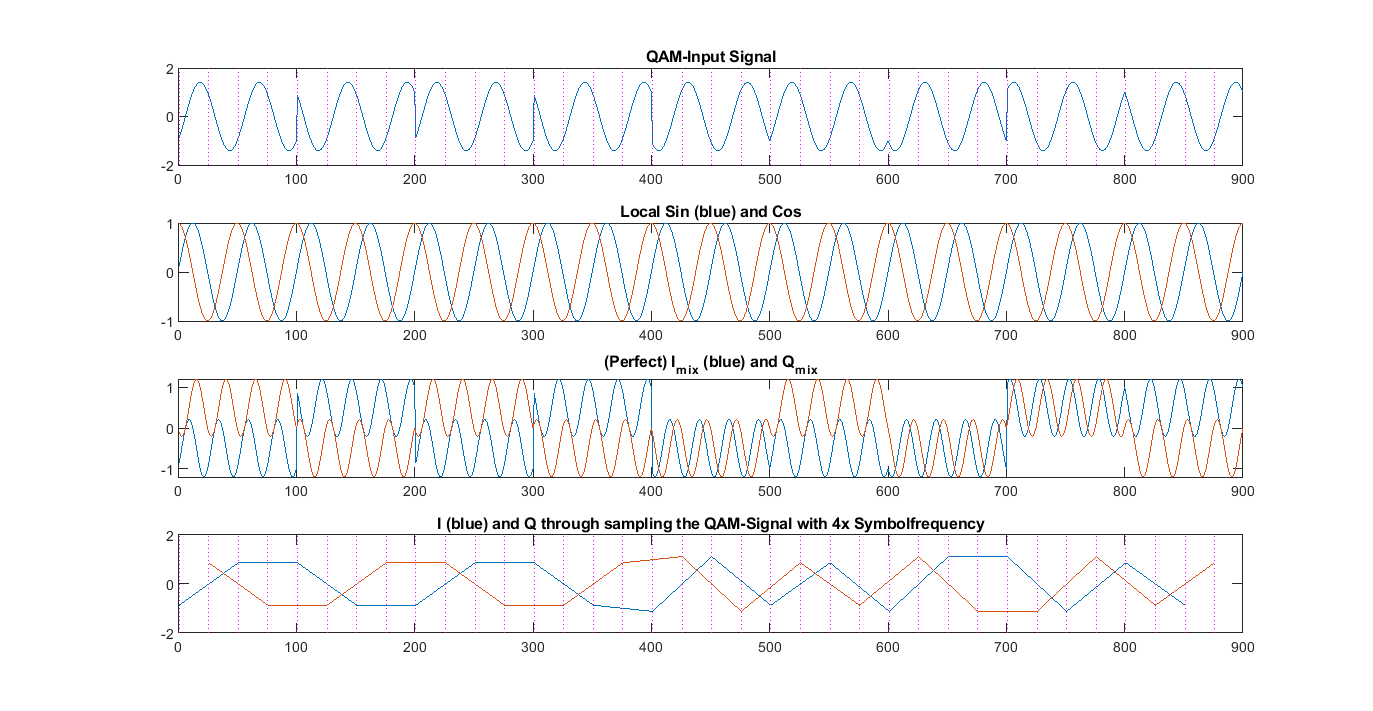

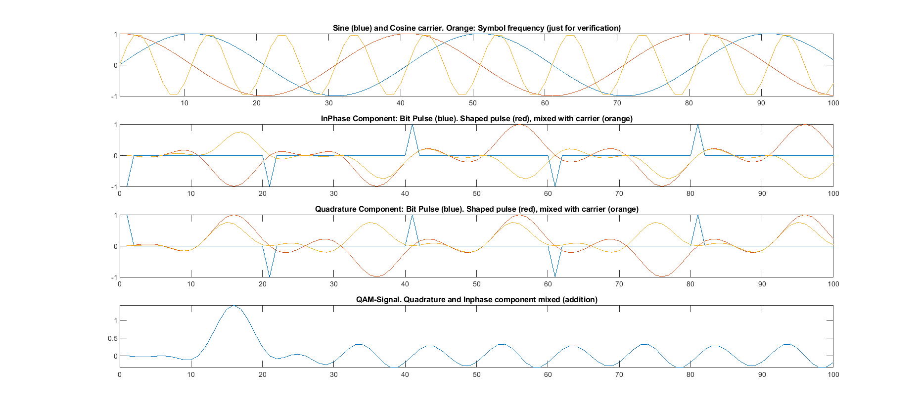

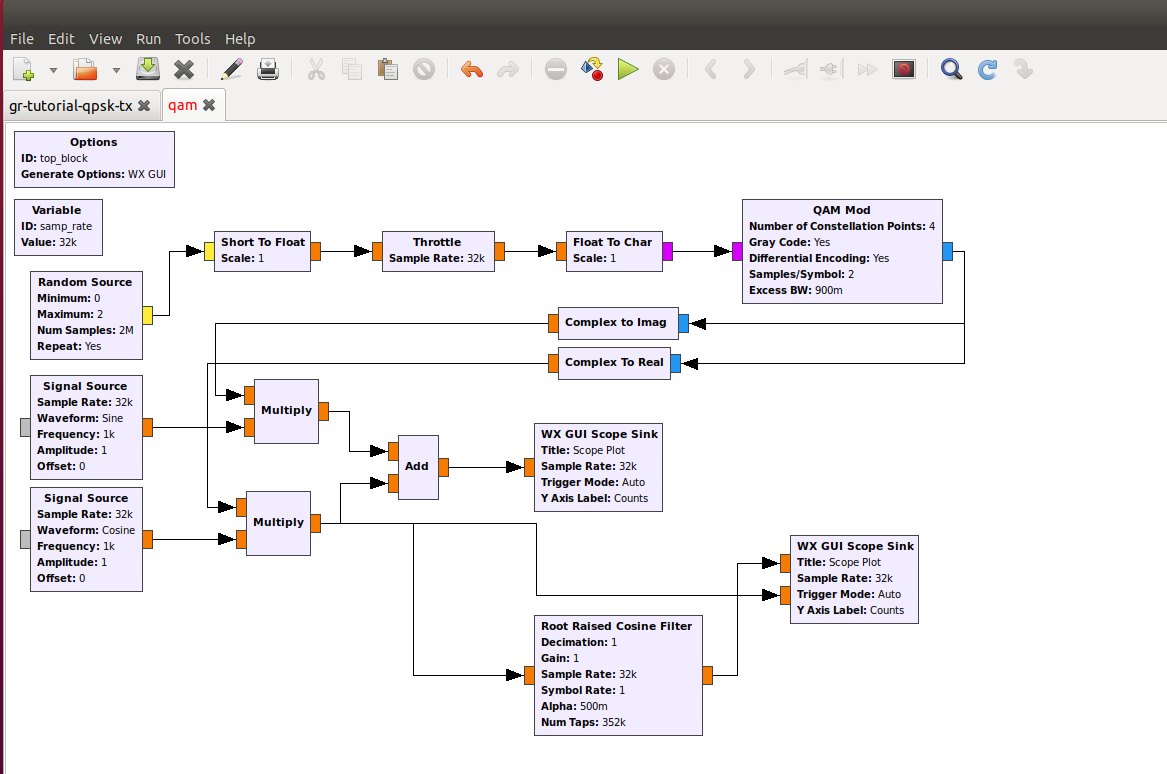

Ich möchte ein QAM-16 Signal mittels Mikrocontroller demodulieren.
Dazu taste ich das analoge Signal mit der 10-Fachen Frequenz ab.
Nun habe ich mein QAM-Signal also in Form von digitalen Samples.
Gemäss diverser Literatur, müssen diese Samples nun mit einem cosinus
und einem sinus signal gemischt werden (Multipliziert) um daraus wieder
die I und Q Anteile zu erhalten.
Soweit so gut. Ob ich im Controller genug Zeit habe, um die Samples zu
multiplizieren ist eine andere Frage.
Damit die Multiplikation auch korrekte I und Q Signale liefert, muss der
sinus sowie der cosinus phasengleich und frequenzgleich zum
ursprünglichen träger sein.
Hier nun das Problem:
Wie synchronisiere ich meine Demodulationsfrequenz mit der
QAM-Trägerfrequenz?

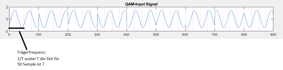

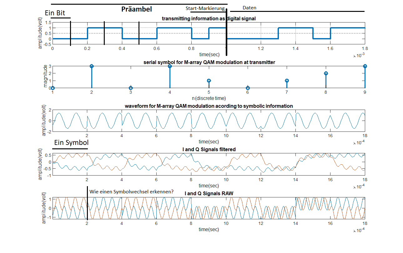

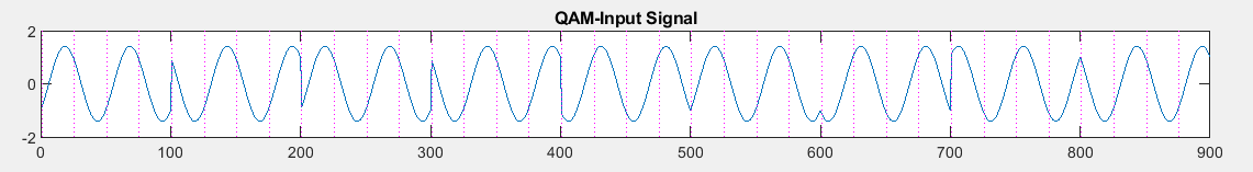

Mein Ansatz wäre gewesen, die Nulldurchgänge in den QAM-Samples zu
suchen bzw. zu erkennen und daraus die Frequenz abzuleiten.
Daraus bekomme ich jedoch noch nicht heraus, wann ein neues symbol
beginnt.
Denn ich muss ja auch noch synchron zu den symbolen sein.
Deshalb dachte ich mir, dass ich warte, bis ich einen Phasensprung
detektiere. Dies wäre dann entweder doppelte Frequenz oder halbe
Frequenz.
Dadurch würde ich aber unter Umständen die ersten Daten verlieren.
Ausser ich speichere diese auch ab. (Habe jedoch nur 8kB RAM, könnte
also etwas knapp werden).

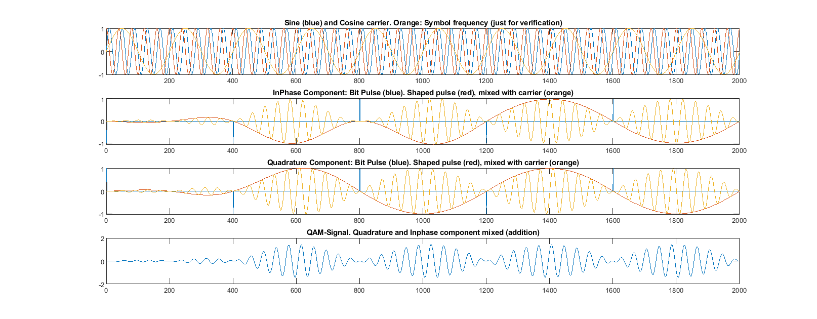

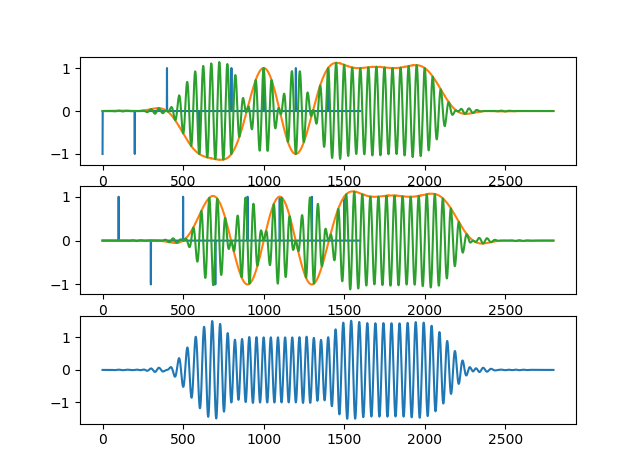

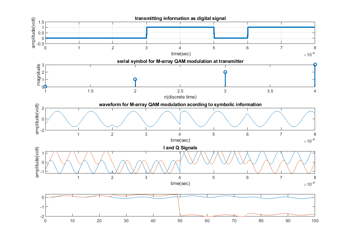

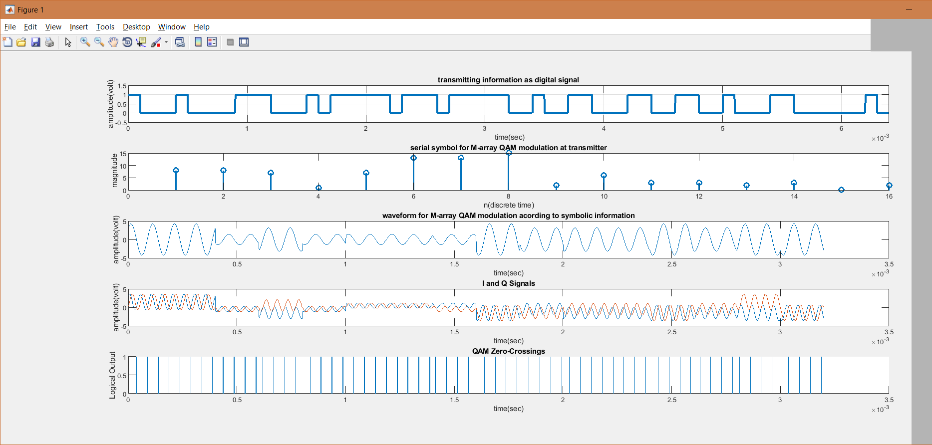

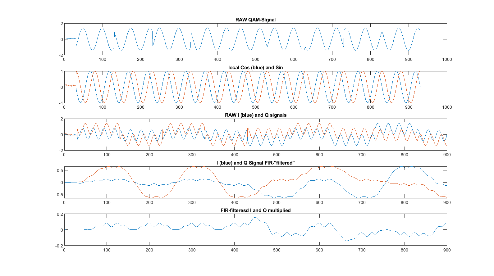

Ich habe dies mal versuchsweise mit Matlab gemacht.
Die unterste Grafik symbolisiert dabei die Nulldurchgänge.
Gerne würde ich von den Experten hier wissen, ob ich damit wohl auf dem
richtigen Weg bin oder ob es eventuell einfachere/elegantere oder ganz
einfach, andere Lösungen gibt?
Eins vorweg: Der Mikrocontroller ist gegeben.
Ein analoges mischen / demodulieren ist ebenfalls nicht möglich
und externe oszillatoren sind auch nicht möglich.
Also wirklich eine reine demodulation mittels mikrocontroller.
Die QAM-Trägerfrequenz kann jedoch so eingestellt werden, dass der
Mikrocontroller auch noch mitkommt mit demodulieren.
Danke

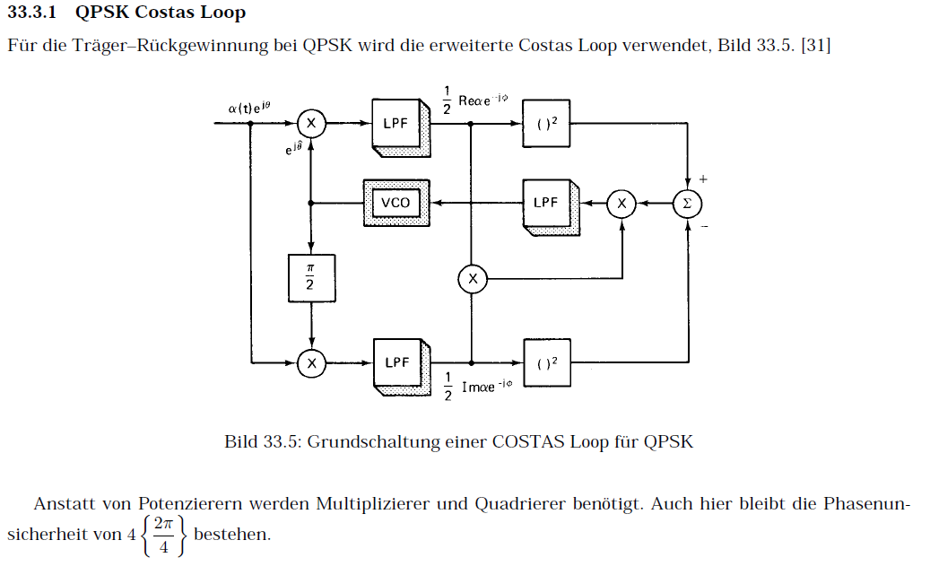

von Marc (Gast)

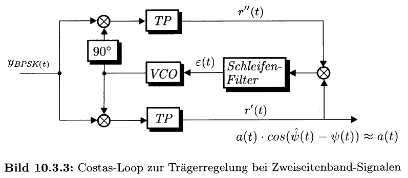

>QAM-Trägerfrequenz?
Da bist Du direkt auf das schwierigste Problem gestoßen.
Das Stichwort wäre "Costas-Loop2".
Ansonsten kannst Du Dich mal durch diesen Thread lesen, da gibst gegen
Ende eine ziemlich gute Lösung für PSK die das gleich Problem wie QAM
hat.
Beitrag "PSK 31 Modlulation im Mikrocontroller"

von Jürgen W. (Firma: MED-EL GmbH) (wissenwasserj)
Damit Du demodulieren kannst, brauchst Du zu Beginn die korrekte
Phasenlage. Daher werden bei solchen Paketen idR Trainingssequenzen an
den Beginn gestellt, während derer sich der Empfänger aufsynchonisiert.

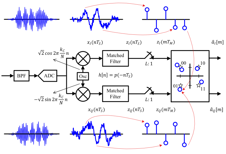

Kennt jemand eine gute Seite, auf welche ich mich zum Thema "mathed
Filter" informieren kann? Gerne auch mit anschaulichen Beispielen.

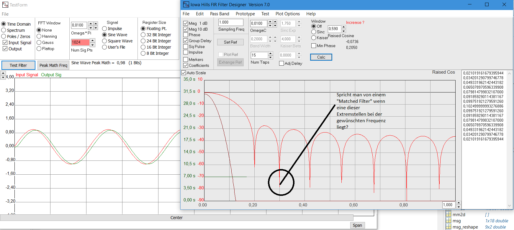

Matched Filter:
Ich finde viel Literatur jedoch alle mit mathematischen Herleitungen
bzw. rein mathematisch. Ich suche jedoch eine Erklärung anhand eines
praktischen C-Beispiels.
Falls jemand etwas in seiner Linkliste hat, bitte posten.
Danke

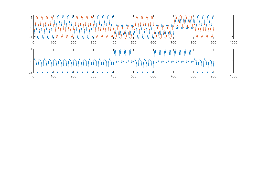

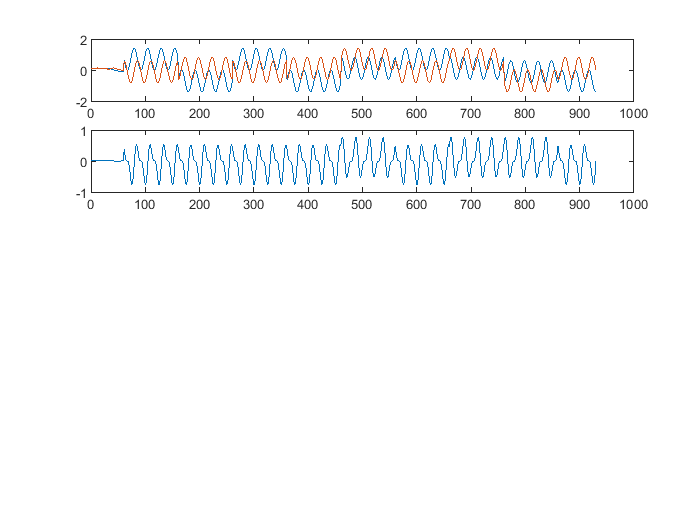

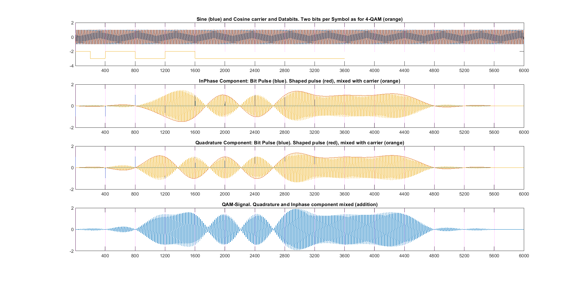

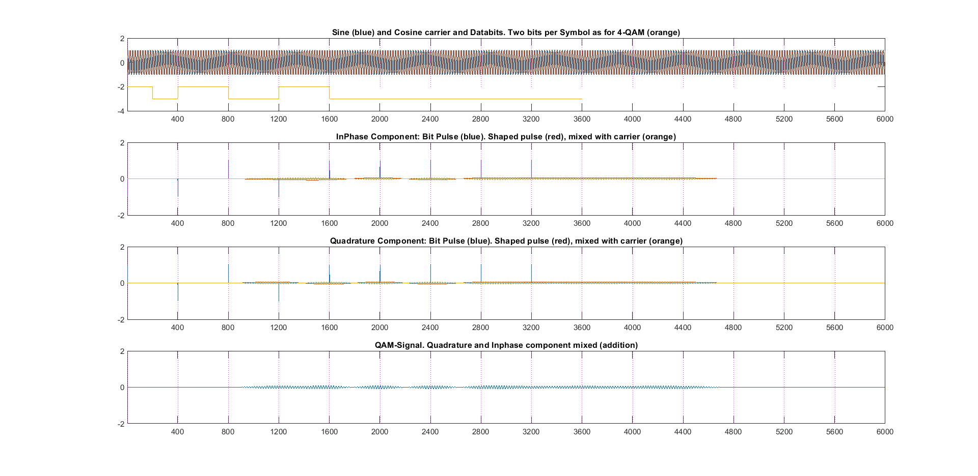

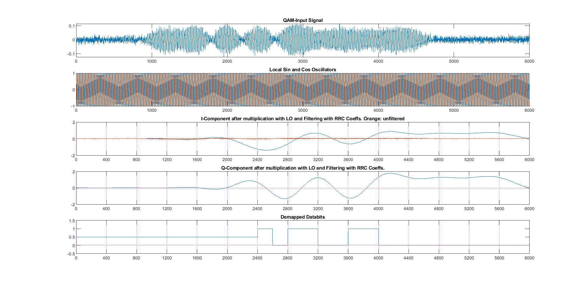

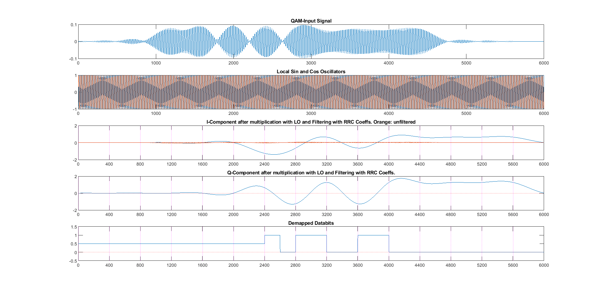

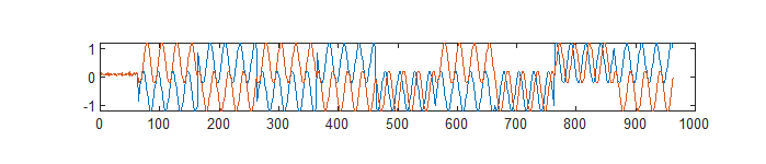

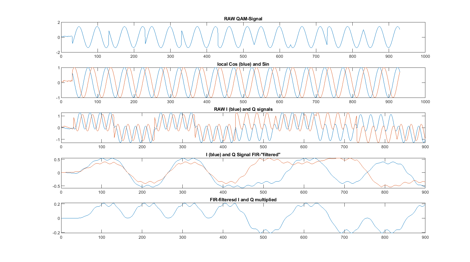

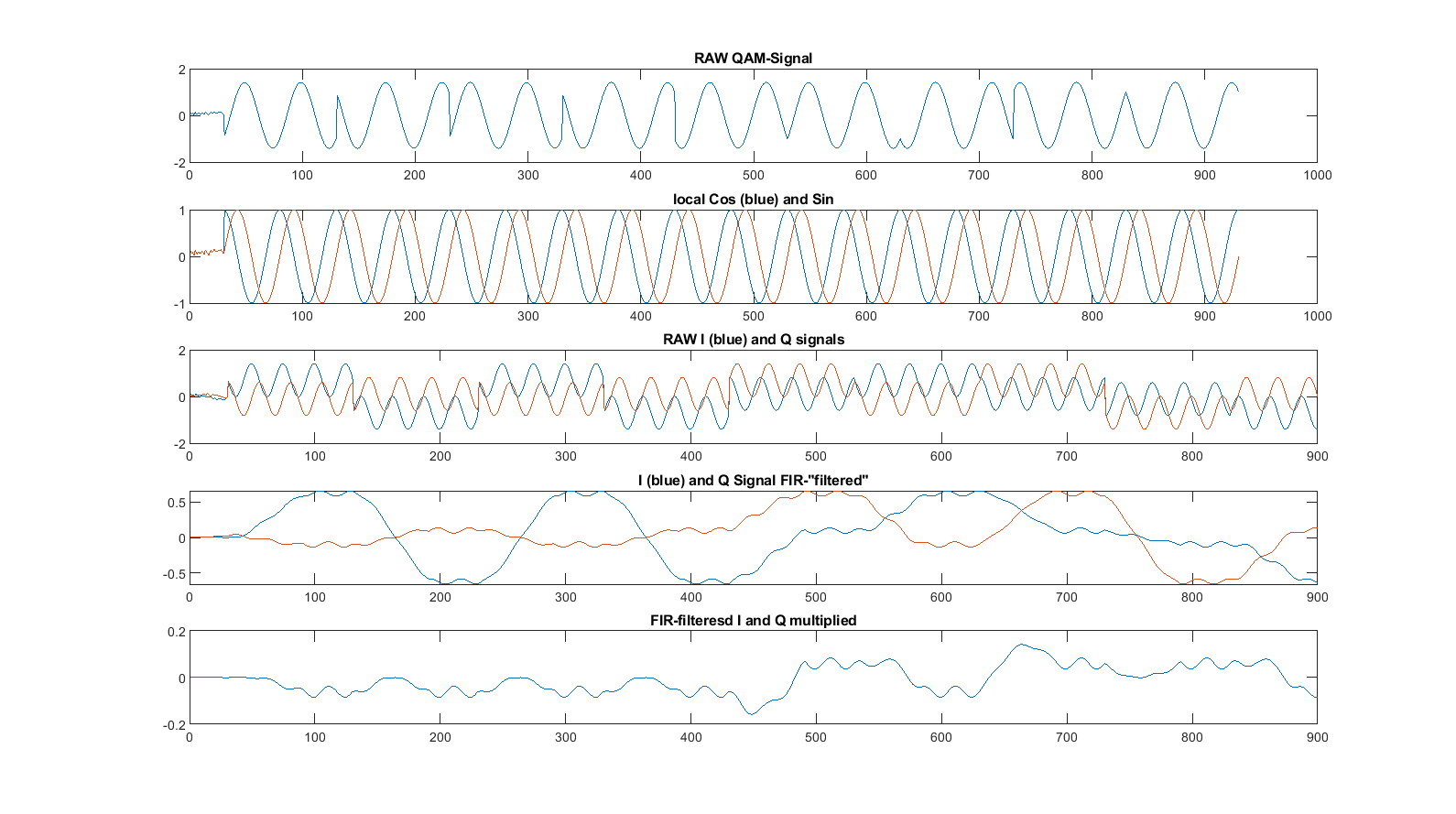

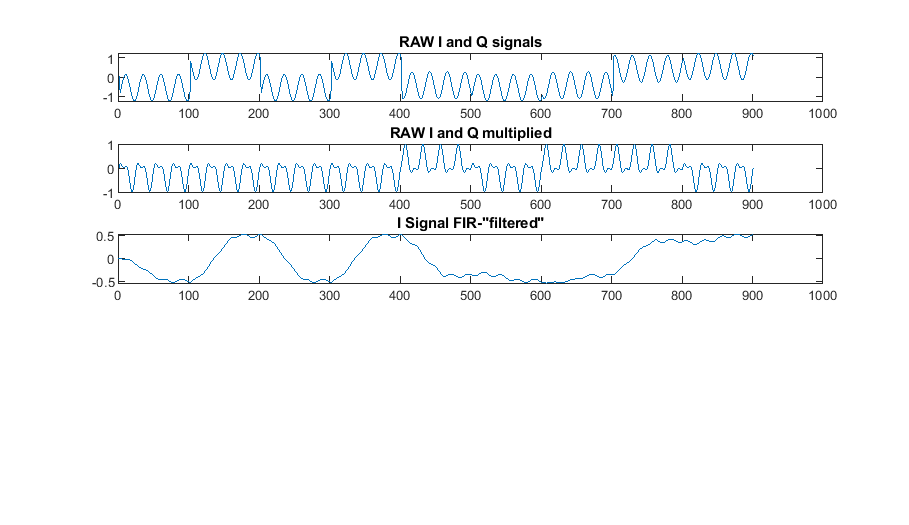

von Holger K. (holgerkraehe)
So...
Ich habe mal diese Codestelle von hier
Beitrag "Re: QAM-Demodulation. Feedback / Vorschläge gewünscht"
In Matlab umgesetzt und auf mein QAM-4 Signal angewendet.
Kommt leider etwas anderes als erwartet heraus.
Den einen Anteil sieht man nun sehr klar und deutlich (letzter Plot)
dafür den anderen überhaupt nicht.
Ich frage mich weiterhin, wie man solche Signale am elegantesten digital
analysiert.

Am Ende der Präambel kommt ein anderes Symbol um den Beginn neuer Daten
zu markieren.
Leider habe ich keine Idee, wie ich den Phasensprung so genau
detektieren kann, dass ich meinen mitlaufenden Zähler, welcher für eine
Symbolperiode zuständig ist, entsprechend anpassen kann.

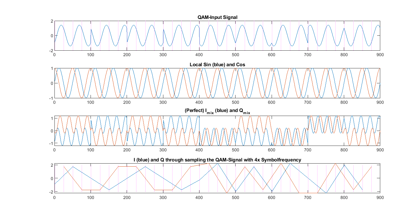

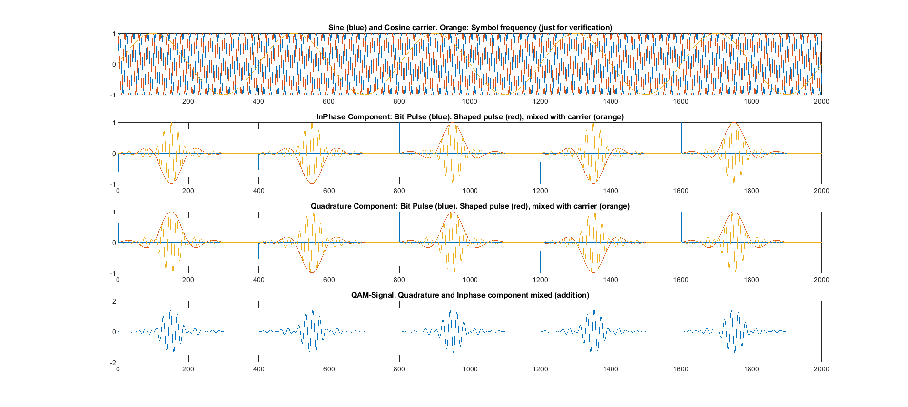

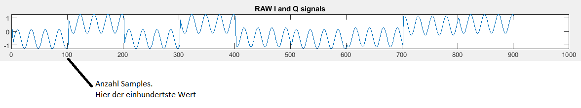

Natürlich ist im Bild1 alles schön synchron. In der Realität sieht es
jedoch eher aus wie in Bild2 in welchem I und Q zu einem beliebigen
Zeitpunkt beginnen.
Anbe ein Bild.
Ich habe I und Q testweise mit einem IIR Filter gefiltert.
Ich frage mich jedoch, ob dies überhaupt sinn macht.
Die I und Q Signale lassen sich ja auch so interpretieren?
Falls jemand die Costas Loop in eigenen Worten, bezogen auf die
Umsetzung mit einem ADC und Mikrocontroller, beschreiben könnte, würde
mir dies sicher viel helfen. Irgendwie sehe ich den Wald vor lauter
Bäumen nicht mehr.
Danke schonmal.

von Lukas (Gast)
Holger K. schrieb:
> Ich habe I und Q testweise mit einem IIR Filter gefiltert. Ich frage
> mich jedoch, ob dies überhaupt sinn macht. Die I und Q Signale lassen
Ohne Tiefpassfilter hat man halt nicht wirklich wieder I und Q und
sondern noch Komponenten von beiden mit der doppelten Frequenz drin.
Üblicherweise legt man das Filter so aus, dass es zur gewählten
Symbolformung passt (als FIR)
Dann kann man daraus auch leicht die Phase berechnen.

Costas macht nur Carrier Recovery. Das was du noch brauchst, nennt sich
Timing Recovery, also das Finden der "Mitte" des Symbols. Da gibts zB.
Mueller-Müller:
https://www.nutaq.com/blog/symbol-timing-recovery-methods-digital-iq-demodulator
Das ist eine recht obskure Methode festzustellen, ob man seinen
Sample-Zeitpunkt etwas vor oder zurückschieben muss. Das funktioniert
auch nur, wenn man das über viele Samples hinweg mittelt, insb. bei
verrauschten Symbolen.

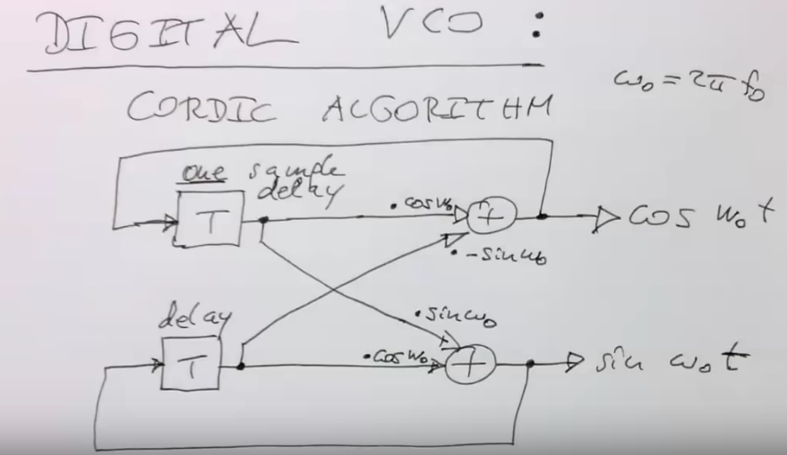

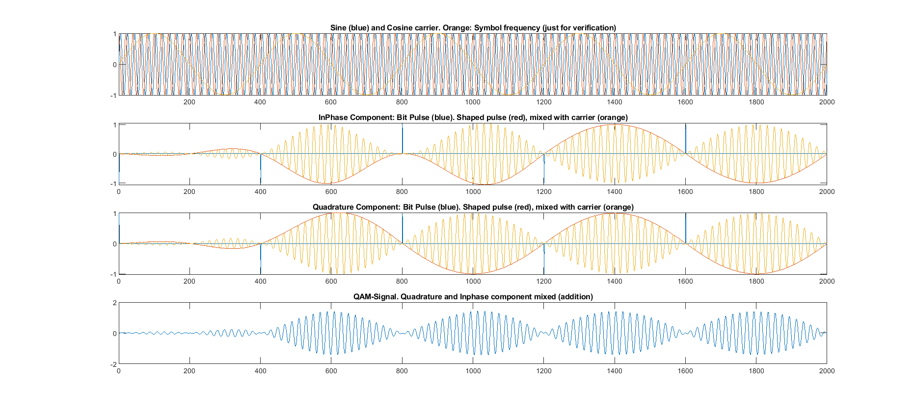

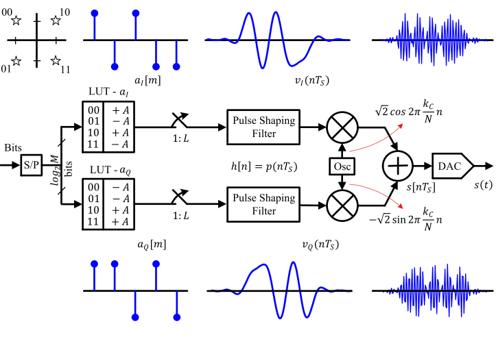

So ich habe mal das Bild im Anhang zum Vorbild genommen.
Dort wird I und Q zusammen multipliziert und als Signal für den VCO
verwendet.

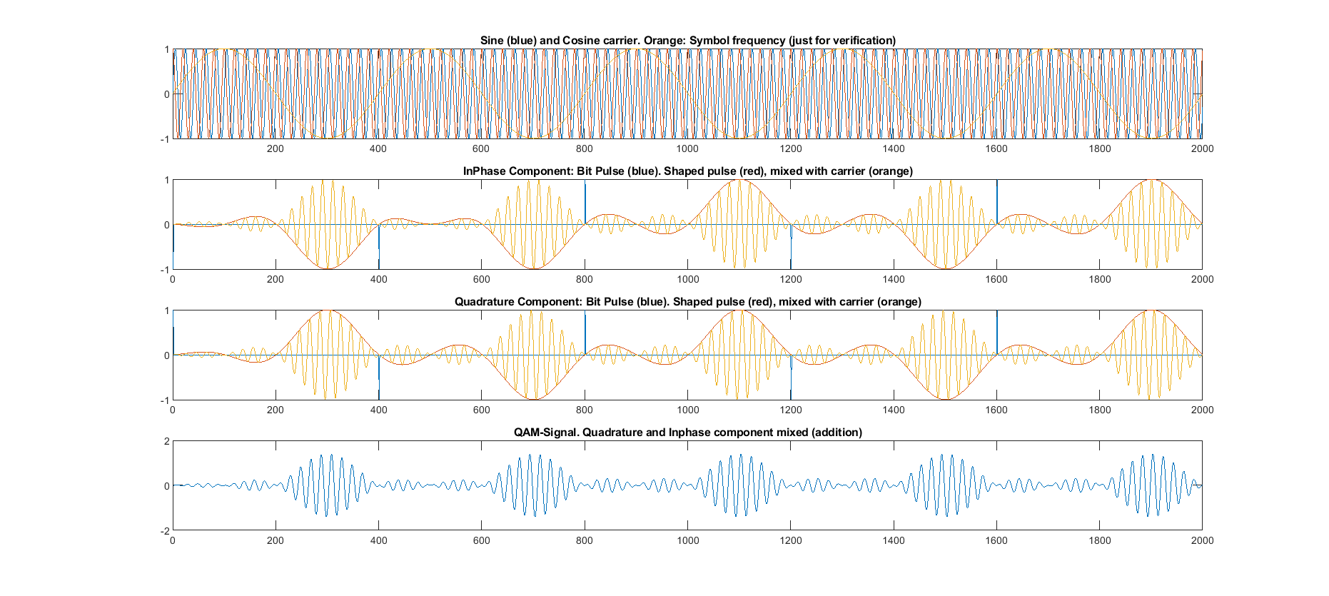

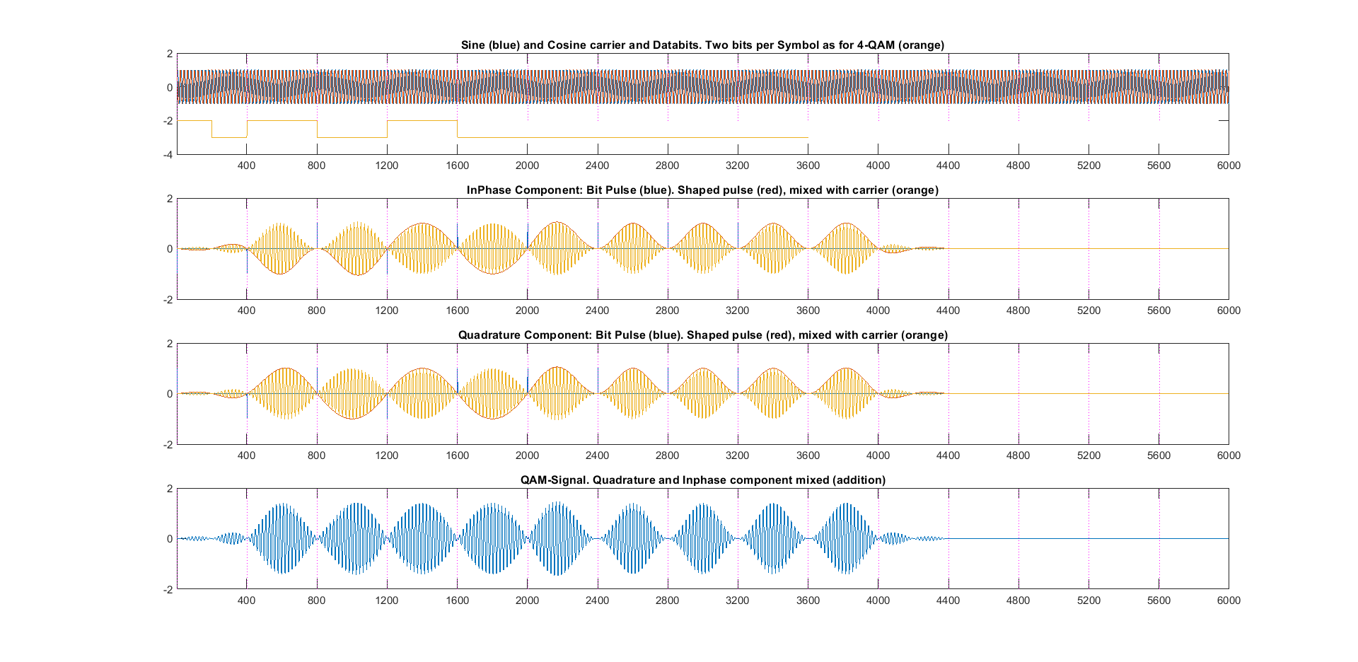

Wenn ich dies (ohne Filterung nach I und Q und ohne schleifenfilter)
auch mache, sieht es aus wie in Bild2. Dort sind I und Q in Phase mit
der Abtastung. Wenn ich das ganze nun verschiebe, sieht es aus wie in
Bild3.
Ich denke, sowas sollte sich erkennen lassen können.

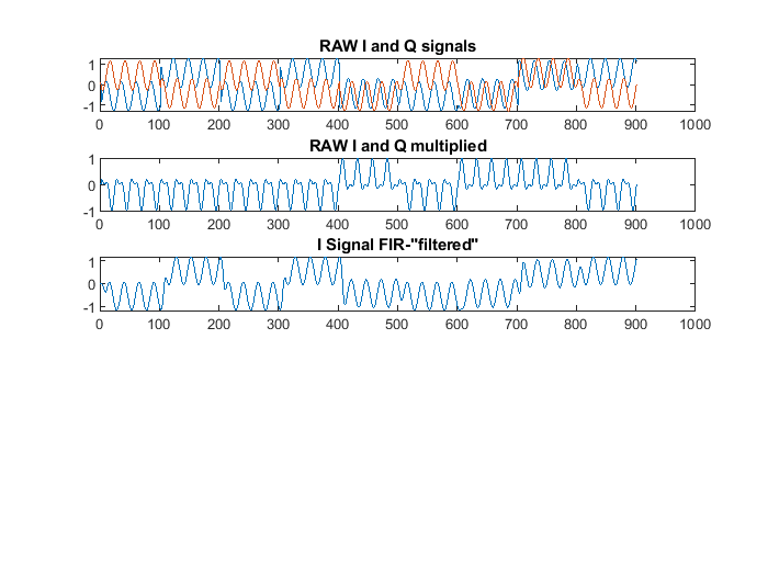

Wenn ich nun den code wie folgt umsetze:
b=[0.0637,0,-0.1061,0,0.3183,0.5,0.3183,0,-0.1061,0,0.0637];
circBuffer = [0,0,0,0,0,0,0,0,0,0,0];
for i=1:1:length(samples)
//Schieben des Buffers
circBuffer = circshift(circBuffer,1);
circBuffer(1) = I; //Speichern des I-Sample
//Berechnen des Wertes
 tmp = 0;
    for i=1:1:length(circBuffer)
        tmp = tmp + circBuffer(i) * b(i);
    end
//Abspeichern des gefilterten Wertes im Array
filtered = [filtered tmp];
end
Und mir nun die gefilterten Werte ausgebe,
sieht das Signal noch genau gleich aus wie ohne Filterung.
Sieht man im Bild. Oben ungefiltert, unten "gefiltert"
Kann sich dies jemand erklären?
von Lukas (Gast)
Holger K. schrieb:
> Sollte also passen oder?
Nein, deine Koeffizienten passen noch nicht
Es werden Frequenzen gefiltert die nicht vorkommen

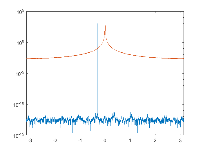

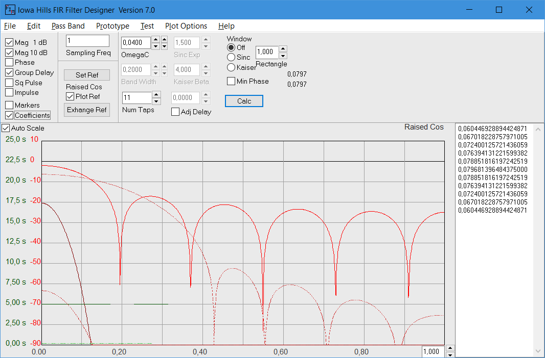

Im anhang das Bode-Diagramm für die Koeffizienten.
Zusätzlich ein Plot des Signals.
Das Signal hat eine Periode von 25 Samples.
Das Symbol eine Periode von 100 Samples.
Daher dachte ich, dass eine Grenzfrequenz von 1/4 eigentlich passen
würde.
von Lukas (Gast)
> würde.
Beispiel:
Abtastrate 100kHz
Damit ist die Grenzfrequenz dieses Filters (f/fs=0.25) ist hier dann 25
KHz (mit bescheidener Sperrdämpfung). Das wäre dann 4 samples pro
Periode
Ein Signal mit 25 samples pro periode (f/fs = 0,04) wäre hier dann 4 KHz
und wird offensichtlich noch durchgelassen.

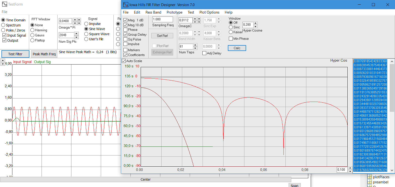

ist.

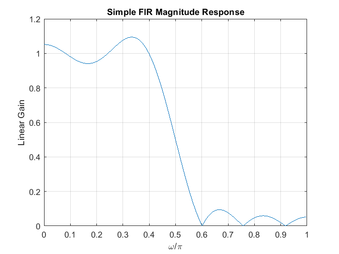

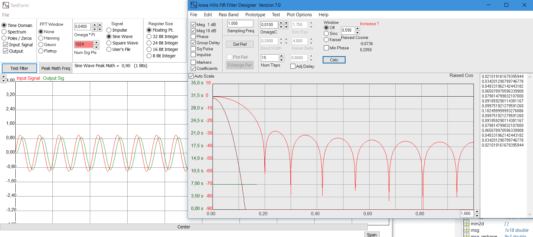

Ich habe diese Werte nun in ein Filtertool eingegeben und bekomme damit
die Werte im rechten Bildrand.
Denkst du, oder andere, dass die Parameter im Tool richtig eingegeben
wurden?
Ich habe die Koeffizienten übrigens ausprobiert, es gibt keinerlei
Veränderungen am Signal :(
von Lukas (Gast)
Ich denke bei diesen Verhältnissen braucht man Filter höherer Ordnung,
also viel mehr Filterkoeffizienten. Das meinte ich damit, dass die
Filter aufwendiger werden bei hoher Abtastrate bezogen auf die
Grenzfrequenz.
Du kannst dir ja die Übertragungsfunktion des Filters anschauen. Wie
stark wird die Frequenz die unterdrückt werden soll gedämpft?
Als Matched Filter hätte das Filter hier 100 Koeffizienten..
Du hast recht!
Ich habe mir das ganze angeschaut.
Die Symbolfrequenz hat ja 1/100 Sample = 0.01 Rad/s
Die zu dämpfende Frequenz 1/25 = 0.04 Rad/s
Die Bilder im Anhang zeigen die entsprechenden Dämpfungen.
Offenbar gibt es kaum Dämpfung. Nun verstehe ich aber auch weshalb und
weiss, das ich mit dem Tool entsprechend "Spielen" kann. Fragt sich nur
noch was ich da wohl anders machen sollte...
Eine Frage zum zweiten Bild.
Offenbar gibt es Extremstellen mit sehr hohen Dämpfungen.
Leider liegen diese momentan nicht bei den gewünschten 0.04 Rad/s
sondern bei 0.3 Rad/s
Spricht man von einem "Matched Filter" wenn diese Stellen an der
gewünschten Frequenz liegen? Oder ist das was anderes?

von Dergute W. (derguteweka)
Moin,
Ein matched filter ist einfach ein (FIR-)Filter, dessen Koeffizienten
genau "andersrum" sind, wie die Koeffizienten des Filters zu dem es
"matchen" soll. In der Praxis nimmt man oft Filter mit
(achsen)symmetrischen Koeffizienten, dann sind beide Filter gleich.
Mit einem matched Filter kriegst du dein Signal am besten wieder aus dem
Rauschen rausgefiltert. Daher der ganze Zauber.
Gruss
WK

Habe nun ein bisschen mit den Parametern gespielt und siehe da, mit 61
Koeffizienten habe ich es geschafft! Es filtert endlich :)
Vielen Dank schonmal an dieser Stelle an euch!
Wäre nicht möglich gewesen ohne euch!
Nun tun sich jedoch gleich wieder neue Baustellen auf.
- 61 Multiplikationen pro ADC-Wandlung... Phuhh das sind ne Menge...
- Phasenschiebung im Signal. Solange es statisch ist sollte es ja kein
Problem sein.
- Eigentlich wollte ich dieses Signal für die Costas-Loop filtern.
Fragt sich, ob ich nun dieses Signal so weiterverwenden soll...
Moin,
Holger K. schrieb:
> Lässt sozusagen "lücken" offen für mein Signal?
Nein. guggst du hier:
https://en.wikipedia.org/wiki/Matched_filter
kannst die Mathematik vorspulen bis "matched filter in digital
communications".
Ist nicht zielfuehrend, wenn du gleich anfangen willst mit allen
moeglichen Tricks zur Rechenvermeidung. Es gibt die natuerlich, aber das
muss dir erstmal wurscht sein. Nimm einen schnelleren Prozessor oder
niedrigeren Traeger/Symbolrate.

Moin zusammen
Ich habe mich nun nochmals etwas mit den Filtern beschäftigt.
Also... Ich versuche nach wie vor die Costas-Loop umzusetzen, um eine
Trägersynchronisation zu erreichen. Zudem brauche ich auch noch eine
Symbolsynchronisation.
Dazu habe ich auf dieser Webseite eine interessante Methode gefunden:
http://jontio.zapto.org/hda1/paradise/QAMtiming/QAMtiming.htm
Man schaue sich dieses Bild an:
http://jontio.zapto.org/hda1/paradise/QAMtiming/QAMtim4.jpg
Dort wird mit doppelter Frequenz abgetastet und so versucht,
Nulldurchgang und die beiden Peaks zu erwischen. Der Fehler berechnet
sich wie folgt:
Die Summe aus den beiden Peakpunkten dividiert durch zwei muss möglichst
dem mittleren Punktewert entsprechen. Ansonsten ist man daneben. Dann
kann man korrigieren.
Damit ich nun aber ein I oder Q-Signal habe dass wie ein Sinus aussieht,
muss ich immer 180° Phasendrehungen haben. Damit kann ich diese Methode
ja nur in einer Preambel anwenden. Danach gehts ja dann nicht mehr.
Nun zur aktuellen Baustelle
Ich versuche Costas gemäss Bild1 zu implementieren.
Dazu multipliziere ich mein QAM-Signal mit einem Sinus und einem Cosinus
welcher "lokal" schwingen. Aktuell ja nur in der simulation.
Daraus erhalte ich I und Q. Diese filtere ich tiefpass mit meinem
FIR-Filter. Nun muss ich, laut dem Blockschaltbild, diese beiden Signale
mischen. Also multipliziere ich diese beiden miteinander. Dies nun
wieder durch ein Schleifenfilter, laut Wiki ist ein FIR ein
Schleifenfilter. Also nochmals durch das selbe FIR filter. Daraus soll
die Stellgrösse des VCO oder NCO resultieren.
All diese Signale sind in den Bildern 2-5 enthalten.
Dabei habe ich bei 3-5 jeweils die Phase des lokalen Oszillators für Sin
und Cos verschoben um so einen Fehler zu erzeugen.
Leider erschliesst sich mir nicht wirklich, wie ich den "idealfall" im
letzten Plot bei "FIR-Filtered I and Q multiplied" finden soll.
Ich dachte da wird eine "Grösse" gegen 0 tendieren.
Was meinen die Experten dazu?
von Lukas (Gast)
> FIR-Filter.
Von den Begriffen her:
I und Q erhälst du erst nach der Filterung. Vorher hast du ein
Mischsignal mit mehreren Komponenten
holger k. schrieb:
> Dies nun wieder durch ein Schleifenfilter, laut Wiki ist ein FIR ein
Das Filter muss auch entsprechend ausgelegt sein. Am besten erstmal mit
Papier und Bleistift die Rechnungen durchgehen und überlegen, was wo
passiert und was unterdrückt werden muss und an welcher Stelle welche
Größe interessiert.
Bzw. wann dieser Costas Loop geeignet ist ( z.b. bpsk und wann nicht..)
Literaturhinweis:
http://diru-beze.de/funksysteme/skripte/DiFuSy_S06/DiFuSy_Slync_SS2006.pdf
von holger k. (Gast)
> Literaturhinweis:
Vielen Dank für deinen Hinweis.
Hier ist noch der richtige Link:
http://diru-beze.de/funksysteme/skripte/DiFuSy_S06/DiFuSy_Sync_SS2006.pdf
Wirklich eine ganz ausgezeichnete Webseite die du mir da empfohlen hast!
Auch die Literatur ist hervorragend!
Werde ich gleich mal einarbeiten.
Danke!
Moin,
holger k. schrieb:
> Dies nun
Du musst dir so ein bisschen auch im Klaren sein, warum und wozu die
jeweiligen Filter gut sein sollen. Nicht so sehr in Baukloetzen denken.
Nicht jedes Filter muss ein FIR sein, und nicht jedes FIR Filter ist
identisch.
Die Filter im I und Q Zweig haben 2 Aufgaben:
1. Durchlassen der Nutzsignale und Sperren der unerwuenschten
Mischprodukte.
2. Konzentration der Energie eines Symbols auf einen moeglichst kurzen
Zeitpunkt. Zu diesem Zeitpunkt sollte dann das Symbol abgetastet werden.
Daher sollten diese Filter matched Filter zu den Sendefiltern sein.
Wie diese Filter ausgefuehrt werden: Ob FIR, IIR, 1x4 Melitta ist
eigentlich voellig wurscht. Es gibt halt oft bestimmte Anhaltspunkte im
Design dieser Filter, die fuer eine bestimmte Ausfuehrung sprechen, aber
letztendlich sind die Filter nur durch ihre Impulsantwort bzw. ihr
Durchlass/Sperrverhalten definiert. Nicht durch ihre Realisation.
Das Schleifenfilter vor dem V/NCO ist eine voellig andere Baustelle. Das
ist reine Regelungstechnik. Da brauchst du einen Regler, der den V/NCO
regelt. Moeglicht ohne Regelschwingungen und moeglichst hurtig.
Das kann mit einem FIR gemacht werden, aber wenn du z.b. fuer deine
Regelung eine Integralkomponente brauchst, geht das nicht mit reinen FIR
Strukturen. Dann muss eine Rueckkopplung rein.
So, ich habe nun fast alle 300 Seiten der Skripte mehrheitlich
durchgelesen.
Dadurch ist mir einiges klarer geworden.

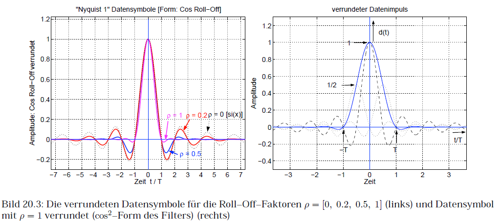

Matched-Filter:
Im Skript wird an verschiedenen Stellen etwas dazu geschrieben.
Leider bin ich mir der Funktionsweise noch immer nicht ganz sicher.
Was ich jedoch verstanden habe ist, dass ich im Modulator auch ein
LP-Filter für die digitalen Signale benötige. Diese "Verrundung" soll
dazu dienen, die Bandbreite zu reduzieren.
Wenn ich nun im Sender für den LP die Filterkoeffizienten b verwende und
im Empfänger im LP filter ebenfalls die gleichen Koeffizienten b wie im
Sender, ist dies dann ein "matched filter"?
Gemäss dem Skript wird für die Costas-Loop bei QPSK oder QAM eine
erweiterte Costas-Loop benötigt, welche mit den quadrierten I und Q
anteilen arbeitet und somit auf die doppelte Frequenz regelt. Dies
offenbar deshalb, da bei der eigentlichen Trägerfrequenz die
Spektrallinie im Frequenzbereich nicht ausgeprägt genug ist.

von Lukas (Gast)
und das Filter sollte die Nyquist Bedingungen erfüllen um
Intersymbolinterferenz zu verhindern.
Ja. Überlichweise nimmt man z.B. Cos-Roll-off-Filter und teilt diesen
auf Sender und Empfänger auf. D.h. beiden haben dann einen
Root-raised-Cosine-Filter (RCC) um so Bandbreiteneffizient zu sein und
Danke für eure Antworten.
Stimmt, das habe ich gesehen. Diese besagt ja, dass die Filterkurve
genau bei der Abtastzeit T seine Nulldurchgänge hat und somit das
nächste Symbol nicht benachteiligt.
Dazu gibt es im Skript ein sehr anschauliches Bild.
Dieses habe ich mal angehängt.
Dabei stellt die gestrichelte Fläche die Fehlerwahrscheinlichkeit dar.
Zudem noch ein Bild des Impulses nach der Roll-Off FIlterung mit
Nulldurchgängen.
Endlich habe ich verstanden, wass ein matched-filter ist :)

von Martin O. (ossi-2)
Das Schleifenfilter hat oft eine sehr niedrige Grenzfrequenz. Es muss ja
über viele Input-Bits mitteln um den Phasen/Frequenzfehler zu erhalten.
Um die Costas Loop in Betrieb zu nehmen würde ich erstmal den offenen
Regelkreis beobachten, und zwar mit einem geringen Frquenzfehler (z.B.
1Hz) am Eingang. Dann muss die Regelgröße näheringsweise ein Sinus 1Hz
sein. Wenn man das gut sieht kann man versuchen den Regelkreis zu
schliessen. Dann muss die Regelgröße es schaffen den VCO nachzuregeln.
Die Regelgröße ist dann eine gedämpfte Schwingung bis der Fehler
komplett ausgeregelt ist.

Bernd K. schrieb:
> Der Trick daran ist die Abrastrate. Stell Dir einen Sinus vor von 1kHz.
> Und der ADC-Interrupt kommt mit genau 4kHz. Beim nullten und zweiten
> Zeitpunkt nehm ich je ein Sample, multiplizier sie mit 1 und -1 und nenn
> das "mischen mit cosinus", beim ersten und dritten nehm ich auch je ein
> Sample, multiplizier sie mit 1 und -1 und nenn das "mischen mit sinus".
> Denn der 1kHz Sinus hätte 1 und -1 an bei Zeitpunkten 1 und 3
> und der 1kHz Cosinus hätte 1 und -1 an den Zeitpunkten 0 und 2.
So, ich habe dies mal umgesetzt.
Einmal ohne Filterung und einmal mit.
Der Unterschied ist folgender:
Ohne Filter:
   I_direct = [I_direct qam_sig(i)];
Mit Filter:
   I_direct = [I_direct qam_sig(i)-old_sample];
Erstes Bild ist ohne Filter.
Zweites ist mit.
Der letzte Plot ist dabei das Abtasten des ersten.
Die magentafarbenen Linien representieren den Abtastzeitpunkt.
Local Sin und Cos (zweiter plot) simulieren die lokalen Oszillatoren wie
sie in einer Costas-Loop z.b. vorkommen um das QAM-Signal
herunterzumischen.
der dritte Plot (perfect I_mix...) stellt die ideale multiplizierung
jedes einzelnen samples aus dem QAM-Signal mit dem perfekten Sinus und
Cosinus aus Plot2 dar.
Für interesierte habe ich noch den aufgeräumten Matlab Code angehängt.

Also eigentlich arbeite isch nun schon seit Tagen mit einem völlig
realitätsfremden QAM Signal? haha... QAM-Signal ist im Anhang. voll mit
Phasensprüngen...
Das bedeutet, dass ich den Phasensprung bei I und Q mittels Raised
Cosinus Filter abfangen muss, so, dass es auch zu keinen bzw. kaum ISI
kommt?
Somit Niquist Bedingung 1 erfüllt wird.
Hmmm... Das heisst ich muss die DAC-Werte vor dem addieren durch ein
FIR-Filter jagen. Oder?

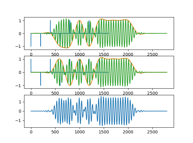

So, ich habe das mal mit gnuradio versucht.
Leider scheint es da Probleme zu geben mit dem RCC oder mit dem Scope.
Jedenfalls bekomme ich keinen Outpu meht nach dem RCC weil das GUI
irgendwie hängenbleibt...
Ich versuche nun also an ein korrektes QAM oder QPSK sample zu kommen,
bevor ich weiter versuche irgendwas zu demodulieren.
von Lukas (Gast)
Das Filter zur Impulsformung kommt nach dem
Konstellationsdiagramn-mapping und vor der Mischung mit der
Trägerfrequenz.
Mit Gnuradio kenn ich mich nicht so gut aus, aber ich kann Mal schauen
ob ich meine Matlab oder pythonscripte dazu noch finde

Bevor ich mich nun weiter mit der Thematik beschäftige habe ich doch
noch eine grundlegende Frage. Wie im angehängten Bild ersichtlich,
besteht bei mir ein Symbol derzeit aus zwei Sinus bzw. Cosinus
Schwingungen.
Ich gehe mal davon aus, dass wenigstens dies so stimmt oder? :)
Eigentlich hatte ich bisher keine Zweifel daran, aber ich frage nun
lieber einmal zuviel als zu wenig.
Danke an alle, welche sich hier beteiligen.
Moin,
> Schwingungen.
Naja, es koennte ein Fall denkbar sein, wo das so sein koennte. Es ist
aber sicherlich ein Sonderfall, wenn dein Symboltakt und der Traeger
phasenstarr miteinander verkoppelt sind. "in Echt" ist das eher selten.
Und die Verhaeltnisse sind auch etwas anders:
Beispiel DVB-S; So'n Allerweltstransponder hat z.b. 27.5MSymbols/sec bei
einer QPSK. Im Downlink ist die Transponderfrequenz irgendwo
groessenordnungsmaessig bei 12GHz; d.h. ein Symbol dauert da dann
12E9/27.5M = 436.36 Traegerschwingungen. Hinter dem LNB ists aber schon
runtergemischt auf z.B. 1.4GHz; dann sinds nur noch 50.91
Traegerschwingungen...
Und wenn die Sonne auf dem LNB steht, oder der Schneesturm kalt pfeift,
dann faengt der LO an in der Frequenz zu wandern, damit auch die 1.4
GHz, und das muss die AFC im Tuner (d.h. QPSK-Demodulator) dann
auffangen...
Beispiel NICAM: Da waeren es 352 KSymbols/sec und im Videobasisband eine
Traegerfrequenz je nach Norm um die 5.x...6.x MHz - also ca. 17
Schwingungen/Symbol.
Videomodulatoren kommen aber ueblicherweise mit dem analogen Bildtraeger
irgendwo bei 38.9MHz raus, also ist der NICAM Traeger dann irgendwo bei
33MHz, also sinds dann schon ca. 94 Schwingungen. Und wenn das dann
irgendwo ins UHF gemischt wurde, dann warens schnell mal so
groessenordnungsmaessig 2000 Schwingungen/Symbol... usw.

von Lukas (Gast)
Moin,
Dein Signal im Basisband sind derzeit Rechtecke die du überträgst. Dein
Basisbandsignal wird zur Übertragung hochgemischt mit cos und sin der
Trägerfrequenz

Die Trägerfrequenz ist jene Frequenz von Sin und Cos mit welcher meine I
und Q Signale nach dem Shaping gemischt werden.
Das heisst in meinem Beispiel die Frequenz welche ich im Bild markiert
habe richtig?

Lukas schrieb:
> Moin,
> Trägerfrequenz
Vielen Dank für deine Bilder und deine Klarstellung.
Diese haben mir sehr geholfen. Ich verstehe nun deutlich besser, wo das
Raised Cosine Filter hingehört. Im ersten Bild (Modulator) sieht es so
aus, als würden nur einzelne Peaks ins Filter gegeben. Ich hätte ja die
möglichkeit ein "echter" Rechteck zu filtern oder auch nur peaks in der
Mitte... Fragt sich, was mehr sinn macht.
Das Bandpassfilter beim Eingang des ADCs habe ich so noch nirgends
gesehen.
Macht aber ja durchaus sinn...
Ich werde nun auf jedenfall mal den Demodulator zur Seite legen und
mich, dem ursprünglich als "simpel" angenommenen Modulator zuwenden.
Jedenfalls sehe ich dass es langsam weiter geht dank euch!
> gesehen. Macht aber ja durchaus sinn...
Antialiasfilter vorm abtasten macht immer Sinn

So heute wieder mal ein Update von mir.
Ich habe mich nun nochmals intensiv mit der Thematik beschäftigt.
Das ich ein Raised Cosine Filter brauche ist mir inzwischen klar, da die
Nulldurchgänge der Ausläufer genau bei den Abtastzeitpunkten liegen und
ich somit "keine" Inter Symbol Interferenzen habe.
Ich verstehe nun auch, weshalb es noch das Root Raised Cosine Filter
gibt.
Im Anhang befindet sich mein aktueller Stand des Modulators.
Hier sieht man bei Plot2 und 3 sehr schön die blauen nadeln. Diese
representieren die logischen Zustände des abgetasteten Digitalsignals.
Und genau zu diesem Zeitpunkt geht der Ausläufer des gefilterten
vorherigen Pulses bei Null hindurch! Sehr gut! Ziel erreicht!
Die beiden I und Q Komponenten werden im letzten Plot mittels addition
vereint. Ganz nach dem Blockschaltbild. Mit meinem ursprünglichen
QAM-Signal hat dieses hier nicht mehr viel gemeinsam... haha
Nun aber wieder mal eine Frage :)
Für die Berechnung der Filterkoeffizienten wende ich aktuell folgende
Methode an:
total_data_points ist 2000
sym_count ist aktuell 5
FIR_Coeff = rcosine(1,(total_data_points/sym_count)/4,'normal',0.35);
Die Zahl 4 wurde von mir empirisch gewählt.
Wähle ich die grösser (8), wird das Spektrum breiter, da der Impuls
schmäler wird. Siehe dazu bild zwei. Wähle ich die Zahl kleiner (2) wird
der Impuls breiter und das Spektrum bzw. die Bandbreite nimmt ab.
Ich bin mir hierbei noch nicht ganz sicher, was zu wählen ist.
Hat diese Breite einen Einfluss auf das SN-Verhältnis? (SNR)
Wenn es nach Matlab geht, sollte ich neu die rcosdesign Funktion
anwenden:
https://ch.mathworks.com/help/signal/ref/rcosdesign.html
Leider verstehe ich dort die zu übergebenden Parameter nicht ganz.
Zitat:
Truncate the filter to 6 symbols and represent each symbol with 4samples
Welche Samples sind hier wohl gemeint? Ich habe bei mir zwei
verschiedene Abtastzeiten.
1) Zeitpunkte an denen ich mein digitales Signal "Abtaste" (blaue
Nadeln)
2) Zeitpunkte mit denen ich meinen Sinus und Cosinus Träger generiere
(hier 400 Datenpunkte pro Symbol)
Ich weiss, wieder ein Berg voll Fragen. Aber ich denke die Qualität des
"Outputs" steigt von Tag zu Tag :)
Danke für eure Beteiligung.
von Lukas (Gast)
schmale Pulse kannst du enger zusammen packen und eine höhere Datenrate
erzielen.
Du kannst hier deine Datenrate sogar um den Faktor 4 erhöhen
> erzielen.
Das schon, aber dadurch steigt ja auch die benötigte Bandbreite oder?
Wie kommst du auf den Faktor 4?
Was für einen Einfluss hat eigentlich das Verhältnis von Trägerfrequenz
zu Symbolfrequenz?
von Lukas (Gast)
Momentan hast du deine Datenimpulse ja alle 400 Punkte. Wenn alle 100
Punkte neue Daten erzeugst bist du trotzdem noch ISI-Frei bei gleicher
Bandbreite. Aber eben mit 4fach höherer Datenrate
Deine Pulsform bestimmt die Bandbreite*. Wenn der Puls eh schon kurz
ist, kann man die Pulse auch näher zusammen packen.
(* wenn deine Daten statistisch unabhängig sind, bestimmt sich das
Leistungsdichtespektrum nur durch die Pulsform)
Moin,
Die Bandbreite deines Signals wird unmittelbar durch die Bandbreite der
(hier  root raised cosine) Filter festgelegt.
> zu Symbolfrequenz?
Ich wuerd' sagen: Keinen. An meinen Beispielen DVB-S und NICAM siehst du
ja, dass die Traegerfrequenz lustig in der Weltgeschichte hoch und
runter gemischt werden kann, ohne dass sich irgendwas anderes am Signal
aendert.
Ich wuerd' sagen: in dem 26.02.2019_003.PNG passen die Grenzfrequenzen
der RRC-Filter zu deiner Symbolrate. Bei den anderen Nicht.
Gruss
WK
von Lukas (Gast)
passen die Verhältnisse
Lukas schrieb:
Ok Danke.
Das bedeutet, dass ich bei Bild 003 die idealen Filterwerte habe?
Somit also optimale Bandbreitennutzung?
> aendert.
Das schon, aber ich kann ja kaum eine Trägerfrequenz wählen, welche
identisch zur Symbolfrequenz ist. Oder noch schlimmer, Symbolfrequenz
doppelt wie Trägerfrequenz. Siehe bild im Anhang :)
Daher dachte ich, da gäbe es eine Grösenordnung wie min. 10 Mal höher
wegen besserer Filterung bzw. niedrigerer Bandpasssteilheit (niedrigerer
Filterordnung) beim Eingangsfilter des Empfängers etc.
von Lukas (Gast)
Deine Trägerfrequenz muss so hoch sein, dass du keine spektrale
Überlappung des Nutzsignals hast
Perfekt! Danke. Genau nach sowas habe ich gesucht.
Wenn man sich das Bild anschaut ist es eigentlich logisch.
Aber ist ja oft so im leben. Es ist einfach nachdem man es verstanden
hat ^^
Wo hast du all die guten Bilder her?
Gibts da ein Skript dazu?
Das Internet steckt voller Informationen:
https://wirelesspi.com/quadrature-amplitude-modulation-qam/

Nach nochmaligen drüberschauen, bin ich der Meinung, dass du auch in
Bild 3 deine Datenrate verdoppeln könntest.
Das wäre ja dann einfach eine verdoppelung der Symbolfrequenz oder?
Das sieht dann auf den ersten Blick (Bild 005) nicht viel anders aus als
beim Bild 003.
Ausser dass das Verhältnis von Trägerfrequenz zu Symbolrate geändert
hat.
Ich habe nun versuchsweise noch eine FFT über gefilterte I-Komponente
und den Träger gemacht.
In diesem Bild sieht man den Unterschied zwischen Trägerfrequenz zu
Symbolfrequenz im Verhältnis 20:1 (Bild 007) und Verhältnis 20:2 bzw.
10:1 (Bild 006).
Oder hast du eine andere Methode zur Erhöhung des Datenrate gemeint?
##EDIT
Bild 003 zum Vergleich hinzugefügt
von Lukas (Gast)
Ich meinte, dass du hier auch alle 200 Punkte einen neuen Datenimpuls
haben kannst. (Die Nullstellen sind ja alle 200 Punkte, deine Daten
kommen alle 400 Punkte)
Oder eben den Symbolpuls doppelt so lang machen.
Ich glaube du meinst die Pulsdauer halbieren?
Bzw. die Symbolfrequenz verdoppeln?
Wenn ja, dann bin ich gleicher Meinung und habe dich verstanden :)

von Lukas (Gast)
Ich meine entweder, dass deine blauen Pulse doppelt so häufig kommen,
bei gleichbleibender roter Pulsform
oder
die rote Pulsform (also das raised cosine filter) mit doppelter Länge,
bei gleichbleibenden blauen Pulsen
Damit Symbolrate und Impulsform zusammenpassen für die max. Datenrate
bei der Bandbreite
Ok ich glaube ich habs verstanden.
Siehe Bild 1 da ist das Filter doppelt so lange:
Bei Bild2 ist es wieder halb so lange wie ein Symbol.
Bei Bild3 habe ich bei der Filtererzeugung von normal auf 'sqrt'
gewechselt.
Eigentlich ist es erst in Bild3 ein root raised cosine filter. Aber
leider bricht die Amplitude komplett ein.
Irgendwas scheine ich noch falsch überlegt bzw. nicht beachtet zu haben.
Habe nun auch noch die Datenbits eingeblendet sowie ein "Rollout" für
den Filter hinzugefügt. Aktuell 4 Symbole länger als Daten (Bits)
eingehen. Damit man auch das gesamte Signal sieht.
Zudem habe ich noch die "Abtastpunkte" für das Digitalsignal mit
eingeblendet.
von Lukas (Gast)
Genau, in Bild 26.02.2019_008.PNG siehts gut aus.
Zu den jeweiligen Abtastzeitpunkten hast du genau die Amplitude 1 oder
-1, je nach Bit.
z.B. bei 1200 hast du die -1 vom Zeitpunkt 0, bei 1600 hast du die -1
vom Zeitpunkt 400, bei 2000 die 1 vom Zeitpunk 800 usw.
Ich denke in dem dritten Bild passt die Skalierung / Normierung noch
nicht

Hinweis: was man auch noch machen kann, um die Trägereinbrüche in dem
QPSK-Signal loszuwerden, ist einen Offset von einer halben Symboldauer
zwischen I und Q einzubauen. Siehe Bilder
Hey Lukas
Vielen Dank für deine Antwort.
Sieht gut aus. Werde ich mir auf jedenfall merken.
Sieht so aus, als würdest du auch ein mathematisches simulationswerkzeug
anwenden. Wahrscheinlich hast du das ganze in 10 Minuten umgesetzt gehab
wofür ich 5 Tage brauchte :)
Hallo zusammen
Nach ein paar Tagen Pause gehts es nun wieder weiter :)
Ich habe heute die Demodulation vervollständigt.
Dabei arbeite ich aktuell jedoch immer noch synchron.
Das heisst es ist weiterhin noch keine Costas-Loop oder Symbolerkennung
implementiert.
Jedoch habe ich jetzt das zuvor generierte QAM-Signal gefiltert und
analysiert bzw. demapped.
Wie in diesem Beitrag geschrieben:
Bricht die Amplitude bei einem Root Raised Cosine Filter komplett ein
(auf demodulator Seite). Wenn ich jedoch die selben Coeffizienten auf
der Demodulatorseite anwende, erhalte ich absolut brauchbare werte.
Dies verwundert mich schon ein wenig. Denn wenn man sich im angehängten
Bild Plot3 ansieht, dann sieht man das ungefilterte I-Signal (nach
multiplikation mit dem lokalen Cosinus) und dann das mit den
koeffizienten gefilterte Signal in blau.
Ist ja wirklich extrem beeindrucken was solch ein Matched-Filter
ausrichten kann. Ich bin wirklich sehr beeindruckt! Oder denkt ihr, da
scheint was nicht zu stimmen?
Hier noch die Matlab zeilen:
b = FIR_Coeff;
I_component_unfiltered = I_component;
I_component = filter(b,0.5,I_component);
Orange: I_component_unfiltered
Blau: I_component
Zusätzlich habe ich noch einen lokalen VCO implementiert.
Diesen nach diesem Video:
https://www.youtube.com/watch?v=tUot62jjlKA&list=PLvUvEbh7a8u-_YCPNEIrjdnD1jxPW7dVk&index=3
Dabei wird der CORDIC Algorithmus verwendet.
Ein Bild ist ebenfalls angehängt.
Dabei schreibt einer im Kommentar:
So much faster not to have to calculate sin and cos every time you want to output a sample.
Was meint der damit?
Ich muss ja trozdem die sin und cos Funktion aufrufen.
Ich kann hier nichtmal mehr eine Tabelle verwenden.
w0 = 2*pi*(1/(local_osc_freq * start_error_freq));
for i=1:total_data_points
    c_delay = c;
    s_delay = s;
    c = c_delay * cos(w0) - s_delay * sin(w0);
    s = s_delay * cos(w0) + c_delay * sin(w0);
    sine = [sine s];
    cosine = [cosine c];
end
Ich habe mal versuchsweise noch additives weisses gaussches rauschen
(AWGN) hinzugefügt. Dies mit einem SNR von 10dB.
Ich kann es kaum glauben, dass man davon so gut wie nichts sieht nach
der Filterung mit den RCC Koeffizienten.
Kann das jemand bestätigen, dass dies plausibel ist?
von Lukas (Gast)
Matched Filter dient ja genau dazu bestmöglich zu detektieren und die
Fehlerwahrscheinlichkeit zu minimieren.
Deine Koeffizienten des Filters sind halt so skaliert, dass in der
Reihenschaltung von 2 RCC Filtern, die Amplitude 1 zu den Abtastpunkten
vorliegt.
Ja, das schon, aber dass die Wirkung dermassen ausgeprägt ist, hätte ich
nie gedacht!
