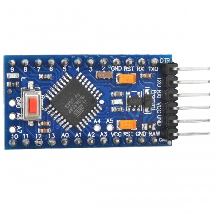

ich beschäftige mich erstmalig mit KiCAD (5.0.2)
Ein Demo Board konnte ich auch problemos erstellen.
Jetzt wolle ich ein echtes Projekt umsetzen und scheitere schon am
Anfang ...
Im Projekt soll kein einzelner ATMega328 sondern ein vorhandener
"Arduino Pro Mini Clone" eingesetzt werden.
Wenn ich es richtig verstanden habe, benötige ich für das Schaltbild
eine .lib und für das Board-Design eine .pretty Datei.
Habe schon eine Ewigkeit gesucht, zu den mir vorliegenden Pro Mini
Varianten finde ich aber irgendwie nichts.
Wie muss ich denn jetzt vorgehen?
Gibts da eventuell irgendwo eine Abhandlung die das anfängergerecht
beschreibt? Möglichst in Deutsch?

Willst du den da aufstecken? Dann platzier doch in den Schaltplan
einfach einen passenden n-Pin-Connector und verwende irgendeinen
2.54mm-Footprint, der dazu passt. Komponenten oder Footprints zu
erstellen die spezifisch für das sind was aufgesteckt wird erscheint
etwas unnötig ...

Gast #5747707
Das Modul hat aber zwei Reihen Stiftleisten (auf der Rückseite im Foto,
zu erkennen sind die Pins an der Ober- und Unterkante des Moduls)
Wenn man nur zwei Stiftsockel-Leisten mit jeweils der richtigen Polzahl
verwendet, hat man im Schaltplan das lustige Malen nach Zahlen, und muss
im Board-Layout darauf achten dass die beiden Reihen im richtigen
Abstand voneinander liegen.
Klar, das mag vielleicht schneller gehen, ist aber doch fehlerträchtig.
Deshalb ist es wohl doch besser, ein zugehöriges Schaltplansymbol und
Footprint zu zeichnen.
Das dauert nur ein paar Minuten, und man muss nur genau ein mal
kontrollieren dass alles passt.
Danach kann man Symbol und Footprint in so vielen Designs verwenden wie
man will ohne zusätzliche Arbeit.
Und das Erstellen von Symbolen und Footprints ist nicht so schwer wie es
anfangs aussieht, ich verlasse mich lieber auf meine Arbeit, als blind
irgendwelches Zeug aus dem Internet zu kopieren und dann trotzdem noch
prüfen zu müssen.
Und ich glaube auch in einigen Standars-Footprints von KiCAD waren
lustige Sachen drin, wie z.B. Lötsptoppmaske auf den Pads und solche
Dinge...
OT: Die Frage "hat irgendwer ein Symbol für XY" klingt schon sehr nach
Eagle...
Gast #5747723
Sven B. schrieb:
> Dann kann man ja einfach ein Label dranmachen.
Eben, das muss man dann.
Warum soll man sich nicht einmal den Pro Micro als Bibliotheksbauteil
zurecht legen und dann hat man für alle Zeiten Ruhe und muss sich nicht
mehr darum kümmern?
#5747734
Wolfgang schrieb:
> mehr darum kümmern?
Klar, kann man auch machen. Im Endeffekt ist es für das eine Board, was
man damit baut, ziemlich Wurscht. Den Vorschlag mit dem Steckverbinder
habe ich gemacht, weil der TO offensichtlich Probleme damit hatte,
eigene Bauteile und Footprints anzulegen. Mein Post war der "ich will
nur den Stecker und 3 Widerstände auf die Platine haben"-Workaround, bei
dem man sich nicht mit dem komischen Kicad-Bibliothekssystem befassen
muss.
OP #5747920
erst einmal vielen Dank an Alle für die Anregungen.
Ich hatte mir im Vorfeld ja schon einiges angesehen. Die Einführungen
sind aber entweder zu oberflächlich und damit nur für den allerersten
Einstieg geeignet, oder sie haben mit dem von mir beschriebenen Problem
so gut wie nichts zu tun ....
Die Video's zu "Getting To Blinky 4.0 -  Introduction" sind recht gut
gemacht und haben mein Verständnis für KiCad noch einmal vertieft.
Vielen Dank an pointhi für diesen Link.
Extra Dank geht auch an ranzcopter für den Hinweis auf
https://github.com/Alarm-Siren/arduino-kicad-library
In der Lib ist mein Arduino zwar nicht aufgeführt, aber ich werde die
dort verfügbaren lib's und footprints mal installiert.
In github findet sich dann auch der Hinweis, das es 3 verschiedene
Layouts für das Board gibt, aber momentan nur eines (das "Falsche")
umgesetzt ist.
Auf dieser Basis werde ich jetzt versuchen eigene Versionen zu
erstellen.
Ich hoffe das wird nicht so schwierig, wie es am Anfang aussieht.
