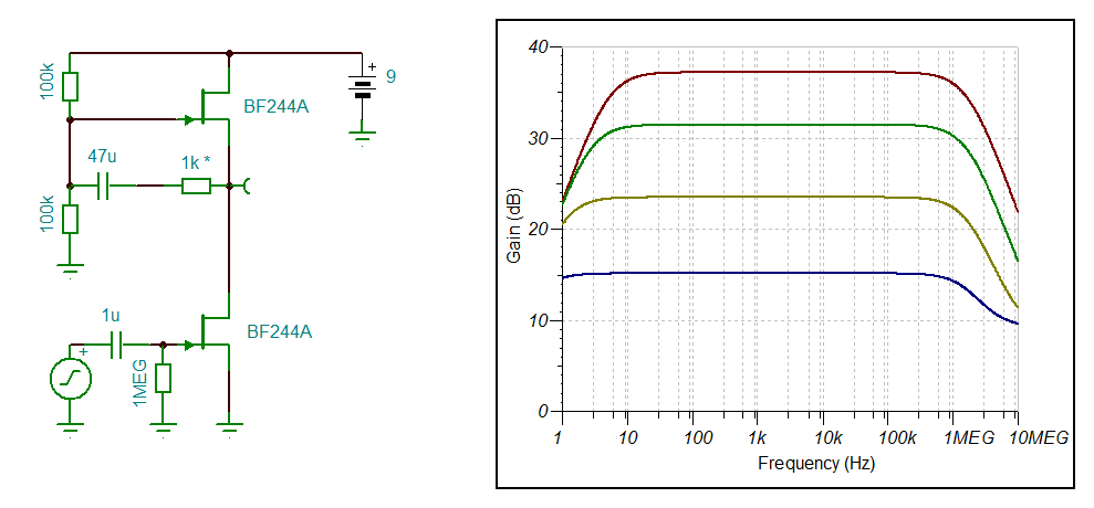

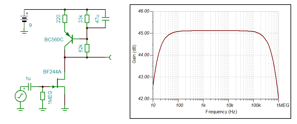

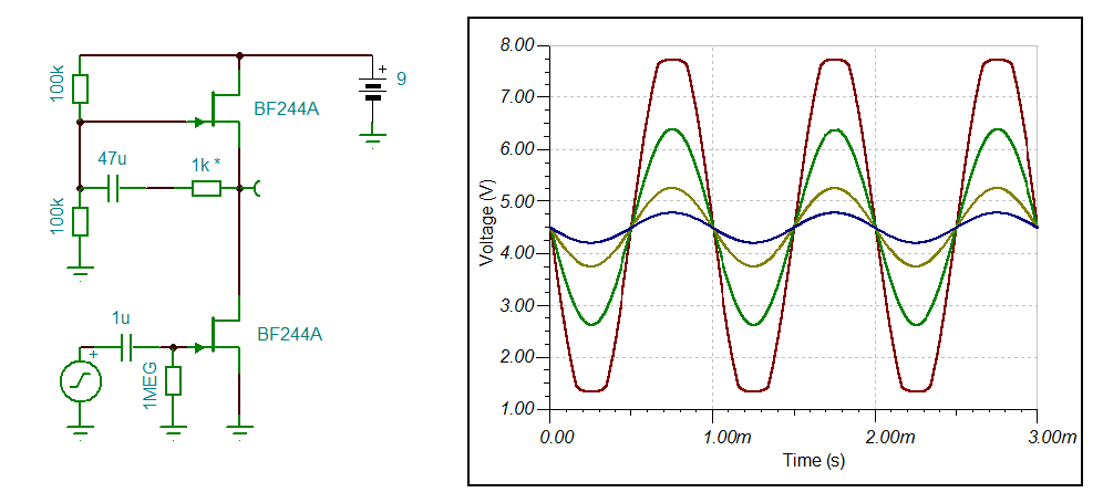

von ArnoR (Gast)
ArnoR schrieb:
> jon schrieb:
>> Kann es sein, dass man mit einem jFET maximal eine Spannungsverstärkung
>> um den Faktor 3 hinbekommt?
> Nöö, da geht wesentlich mehr. Z.B. wenn man den Drainwiderstand durch
> eine Konstantstromquelle ersetzt und das Signal hochohmig abnimmt.
Hier mal zu Illustration eine kleine Simu dazu. Die Schaltung hat eine
Spannungsverstärkung von knapp 200 und sogar eine gewisse
Arbeitspunktstabilisierung.
von Jobst Q. (joquis)
ArnoR schrieb:
> Du erkaufst dir eine "möglichst hohe Verstärkung" aber unter Umständen
> mit rel. großen Verzerrungen, weil höchstmögliche Verstärkung und
> linearisierende Gegenkopplung natürliche Feinde sind.
Bei Gitarrenvorverstärken ist das oftmals gewünscht und genau aus dem
Grund werden da oft J-FETs eingesetzt und keine superlinearen Op-Amp
Schaltungen. Klingt ähnlich wie bei Röhrenverstärkern.
von nachtmix (Gast)
Allerdings auch nur, wenn dieBetriebsspannung hoch genug ist, so dass
der FET im waagerechten Teil der I_DS/U_DS-Kennlinien arbeitet.
Der fast waagerechte Verlauf ist gleichbedeutend mit einem hohen
Ausgangswiderstand *) des Transistors.
Bei geringer Spannung (1..2V), steigen die Kennlinien, und das bedeutet,
dass der Ausgangswiderstand des FET geringer ist und somit auch die
mögliche Verstärkung.
*) Das ist nicht der Lastwiderstand!
Sondern dieser innere Widerstand des Transistors liegt elektrisch
paralell zum Lastwiderstand  und verringert die maximal mögliche
Spannungsverstärkung.
Bei der üblichen Darstellung in den Datenblättern, U_DS waagerecht und
I_DS senkrecht aufgetragen, entspricht die Steigung der Kennlinien einem
Leitwert (Einheit Siemens).
Wenn du die Diagramme um 90° drehst, entspricht die Steigung einem
Widerstand (Einheit Ohm).

von ArnoR (Gast)
Der Zahn der Zeit schrieb:
> In ArnoRs Schaltung hat auch die KSQ eine Impedanz, die
> erheblich kleiner als die Admittamz (bzw. deren der Kehrwert) des FETs
> ist. Allein die 62k belasten den Ausgang schon relativ stark.
Der BF244A hat bei Idss und Uds~4,5V (also dem AP in meiner Schaltung,
9V-Versorgung war vom TO vorgegeben) einen rds von ~109k. Dadurch, daß
der JFET bei Idss betrieben wird, hat der eine viel größere Steilheit
als bei solch kleinen Strömen, die du vorschlägst (0,4...4µA). Man
bekommt damit eine rel. hohe Verstärkung ohne utopisch große Drain- bzw.
Lastwiderstände.
Bei Idss und Uds=4,5V hat die Steilheit des BF244A den Wert: S=5mA/V
(Wert aus Simulator). Die maximale Spannungsverstärkung an diesem AP ist
bei Verwendung einer idealen KStQ und ohne Last am Ausgang:
Vumax=rds*S=109kOhm*5mA/V=545.
Ich hatte auch ausdrücklich nicht gesagt, daß meine Schaltung die
höchstmögliche Verstärkung liefert (man beachte das Zitat in meinem
Post), sondern nur eine Verstärkung viel größer als 3, indem man eine
KStQ einsetzt.

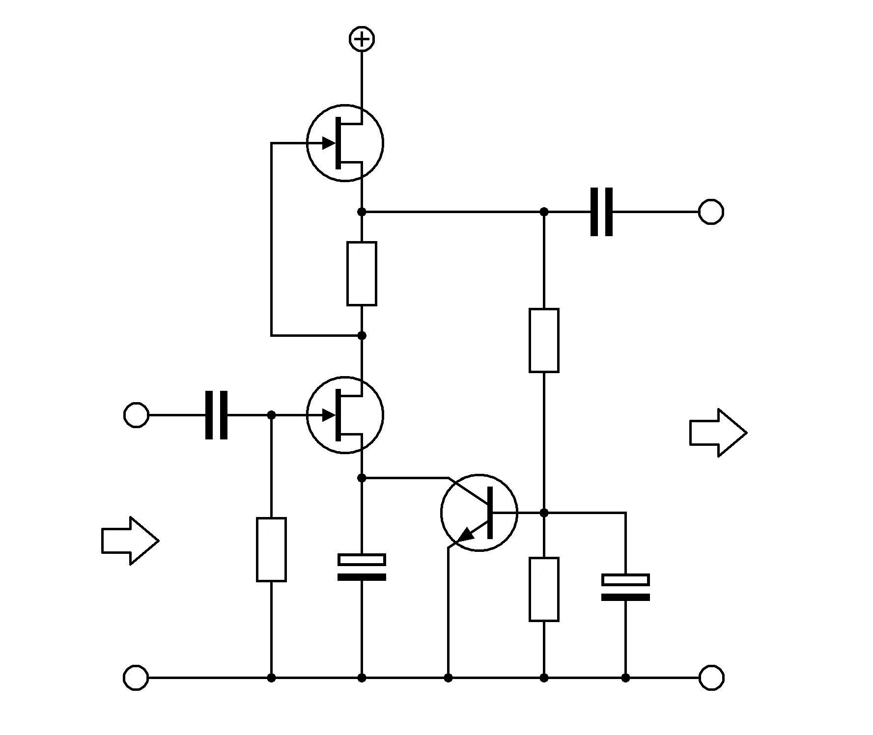

von Dieter (Gast)
Dann verwende noch einen FET ala Konstantstromquelle anstelle des
Transistorteils.
von ArnoR (Gast)

von jon (Gast)
> Transistorteils.
Gute Idee! Ist das dann egal ob mit FET oder BiPo eine
Kaskoden-Schaltung?

von Dieter (Gast)
> Kaskoden-Schaltung?
Nur J-FET, wie hier verwenden:
https://www.mikrocontroller.net/articles/Konstantstromquelle
(R_L ist dann dein J-FET Verstärkerschaltung, d.h. zum Drain ...)

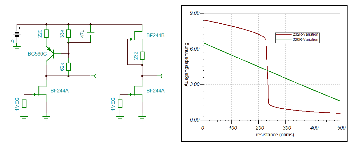

von ArnoR (Gast)
jon schrieb:
>> Transistorteils.
Damit wird er sicher nicht glücklich, weil die JFET-KStQ sehr genau
abgeglichen werden muss und das dennoch nicht stabil bleibt. Im
angehängten Bilchen ist in der Bipo-KStQ (links) der 232R-Widerstand
variiert und in der JFET-KStQ (rechts) der 220R-Widerstand. Gezeigt ist
jeweils die DC-Ausgangsspannung.
Man sieht, daß in der JFET-KStQ eine Abweichung von wenigen Ohm
ausreicht, um den Arbeitsbereich zu verlassen. Dabei ist die
Signalverstärkung gerade mal um 6dB größer als in der Bipo-Version. Die
statische Arbeitspunktempfindlichkeit der JFET-Version ist aber um den
Faktor 58 größer. Aus diesem Grund hatte ich damals in die Bipo-Version
eine Abhängigkeit von der DC-Ausgangsspannung eingebaut.
von ArnoR (Gast)
Mist, ist genau umgekehrt, 220R in der Bipo-KStQ (links) und 232R in der
JFET-KStQ (rechts).
von Lurchi (Gast)
Mit der ungeregelten Stromquelle bräuchte man noch eine Stabilisierung
des Arbeitspunktes - die DC Verstärkung wird damit schon unhandlich
hoch. Die Variante mit dem PNP und der DC Nachregelung ist das schon
einfacher.
von Dieter (Gast)
Gleiches würde passieren, wenn eine Konstantstromquelle mit Transistor
und ZD (oder 2 Dioden oder LED) verwenden würde.
D.h. genau diese:
https://www.elektronik-kompendium.de/sites/slt/0210253.htm
Es gibt aber für den FET auch eine Version mit ähnlich schwimmenden AP,
die Deiner Transistorschaltung entspricht. Dafür muss man aber einen
Komplementärtyp verwenden, d.h. p-JFET und nicht einen n-JFET.
von ArnoR (Gast)
Ja, sagte ich doch:

von Sven S. (schrecklicher_sven)
Nur so als Idee:
So arbeitet der obere FET als variable Stromquelle und sorgt für höhere
Verstärkung. Der Bipo stabilisiert den Arbeitspunkt. Wer das bauen
möchte, muß sich die richtigen Bauteilwerte noch austüfteln. Viel Spaß.
von jon (Gast)
Sven S. schrieb:
> Nur so als Idee:
Danke Sven! Sieht interessant aus! Werde es bei Gelegenheit mal
simulieren, wenn das LTspice XVII endlich meine FET-Modelle annimmt...
Beitrag "Kennt sich jemand mit LTspice XVII aus - Modell einfügen"

Hier noch ein Vorschlag für eine einfache JFET-Verstärkerstufe ohne
Bipo-Hilfskrücke zu Stabilisierung, die temperaturstabil und stabil
gegen Versorgungsänderungen ist, und bei der man ganz einfach die
Verstärkung durch einen Widerstand einstellen kann ohne die anderen
Eigenschaften zu verändern.
Danke ArnoR! Cool!

von ArnoR (Gast)
jon schrieb:
> Mir geht es hier in diesem Beitrag darum, einen Vorverstärker
> aufzubauen, der relativ hoch verstärken kann, der hauptsächlich linear
> verstärkt und der bei eventuelle Übersteuerung weich in die Eisen geht.
Meine Schaltung geht bei Übersteuerung symmetrisch in die Begrenzung,
macht also überwiegend 3., 5. usw. Grundfrequenz als Oberwellen.
Unterhalb der Begrenzung ist der Klirrfaktor recht klein, die gezeigten
Kurven haben <0,01%. Eingangssignal war 100mVpp, Sinus, 1kHz. Es wurde
nicht die Eingangsspannung, sondern die Verstärkung variiert (gleiche
Schaltung wie heute morgen).
Für unsymmetrische Begrenzung verwendet man entweder 2 ein wenig
verschiedene JFET, also z.B. BF244A und BF244B, wobei der Transistor mit
größerem Idss oben eingesetzt werden sollte und die Begrenzung dann
zuerst oben erfolgt. Oder man verstellt den 100k-Teiler am oberen JFET.
Dabei kann man wählen, ob die Begrenzung zuerst oben oder unten erfolgen
soll.
> Und eigentlich soll er auch relativ einfach aufgebaut sein.
Was einfacheres (mit den Eigenschaften) ist mir nicht eingefallen.

dann nicht mehr symmetrisch zur Versorgung liegt.
von Venkman (Gast)
>Der Ausgangsknoten bleibt (DC-mäßig) immer genau in der Mitte der
>Versorgungsspannung,
warum macht der das denn? Der untere Transistor hat ja UGS=0 V wegen dem
1 MOhm nach gnd. Das heißt der ist maximal ausgesteuert.
Und bei dem oberen Transistor hat man Vcc/2 am Gate und Source ist
DC-technisch unabhängig davon. Der Kondensator ist ja ein Leerlauf.
Das sieht ja so aus wie eine Kaskode und da ist doch gerade der Witz,
dass am oberen Transistor unterschiedlich viel Uds abfällt und der
untere konstantes Uds hat.
Verstehe ich irgendwie nicht. Also ich glaube ich verstehe die ganze
Schaltung wohl nciht. :-(
von ArnoR (Gast)
Nein, das Sourcepotential des oberen ist keineswegs frei.
Der untere Transistor arbeitet mit Idss, das ist wegen das Ugs=0 sofort
zu sehen. Das Gate des oberen wird durch den Teiler immer auf Vdd/2
gehalten. Da durch beide Transistoren der gleiche Strom fließen muss,
nämlich Idss(unten), wird das Sourcepotential des oberen so eingestellt,
das auch beim oberen Ugs=0 ist, nur dann fließt durch ihn auch Idss. Und
das ergibt dann eben immer Vdd/2 am Ausgangsknoten.
von Venkman (Gast)
Eigentlich leicht zu sehen... Jetzt ist es klar, danke!

Noch eine Frage. Bei der unteren Schaltung hier
https://www.mikrocontroller.net/attachment/393714/BF244Sourceschaltung_3a.png
hat der BF244A gar keinen Source-Widerstand. Kan er deswegen nur sehr
kleine Eingangsspannungen verzerrungsfrei verstärken?
Lies doch bitte mal den Text zu dem Bild.
