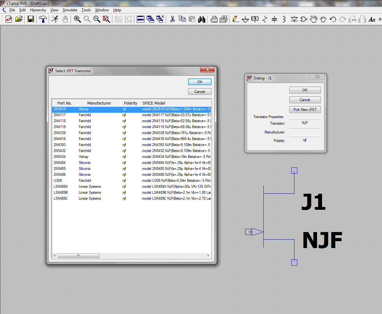

ich würde gerne mit einem jFET J310 in LTspice XVII experimentieren.
Den J310 gibt es dort aber nicht standardmäßig.
Deshalb habe ich hier
http://ltwiki.org/?title=Standard.jft
das Modell
.model J310A NJF(Beta=3.384m Betatce=-.5 Rd=1 Rs=1 Lambda=17m Vto=-3.409 Vtotc=-2.5m Is=193.9f Isr=1.881p N=1 Nr=2 Xti=3 Alpha=7.533u Vk=74.1 Cgd=6.2p M=.4647 Pb=1 Fc=.5 Cgs=6.2p Kf=46.34E-18 Af=1)
rausgesucht und in die Datei standard.jft in C:\Program
Files\LTC\LTspiceXVII\lib\cmp reinkopiert.
Das hat auch funktioniert und wenn ich die Datei schließe und wieder
öffne, ist das Modell dort enthalten.
Wenn ich aber einem jFET im Schaltplan ein Modell zuordnen will,
erscheint der J310A nicht in der Auswahlliste (alle anderen Modelle aus
standard.jft aber schon).
Wie kann man das zugefügte Modell, in meinem Fall den J310A in der
Auswahlliste sichtbar machen?

Gast #5749308
Vielen Dank für das Testen der Datei!
Bei mir unter Win7 wird die Datei standard.jft zwar offensichtlich von
LTspice XVII gefunden und die ursprünglichen Modelle aus der Datei sind
auch alle verfügbar, aber leider nicht der neu zugefügte J310A (siehe
Bild).
Liegt es an der Version LTspice XVII?

Gast #5750391
Hallo Jon,
hatte mal was für LtSpice unter Linux (mit Windows-Simulator WINE)
darüber geschrieben, unter Windows ist der Vorgang gleich.
"Zitat Anfang"
ACHTUNG!!! Wenn in die Bibliotheken von LTSpiceXVII zusätzliche Bauteile
aufgenommen werden wird es sein, dass diese Modelle nach kurzer Zeit
nicht mehr vorhanden sind. Die Ursache ist, dass LTSpiceXVII die
Bibliotheken doppelt führt. einmal im Installationsverzeichnis und
einmal im Benutzerverzeichnis (C:\Users\.......\Documents\LTSpiceXVII).
Für die Simulation benutzt es die Bibliotheken des Benutzerverzeichnis.
Die Bibliotheken des Installationsverzeichnis dienen als Backup. Falls
LTSpice ein Problem mit einer seiner Arbeitsbibliotheken erkennt, werden
diese und die Programmbeispiele automatisch durch die aus dem
Installationsverzeichnis ersetzt. Änderungen in den Bibliotheken müssen
deshalb in beiden Verzeichnissen durchgeführt werden. Sind nur die Libs
des Benutzerverzeichnis geändert, werden sie beim nächsten restaurieren
durch die Ursprünglichen überschrieben. Eine andere Möglichkeit ist es
die Änderungen nur im Installationsverzeichnis durchzuführen und die des
Benutzerverzeichnis zu löschen, dann restauriert LTSpice die Arbeitslibs
mit den Geänderten automatisch.
"Zitat Ende"
Hoffe es hilft dir weiter!
Gruß. Tom
Gast #5751764
Danke für die Antworten!
Dankesehr! Habe die standard.jft in beiden Verzeichnissen geändert und
nun geht es, super! :)))
(die Windows Suchfunktion hatte die Datei in
C:\Users\.......\Documents\LTSpiceXVII allerdings nicht gefunden, warum
auch immer. Musste sie von Hand aufspüren)
Vielen Dank!!!
