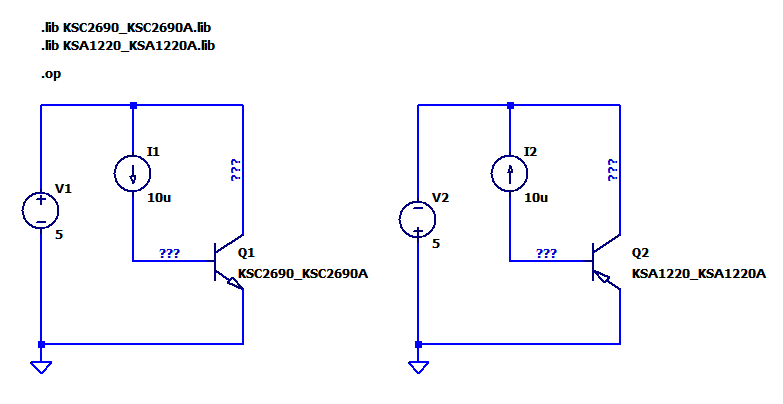

Guten morgen,

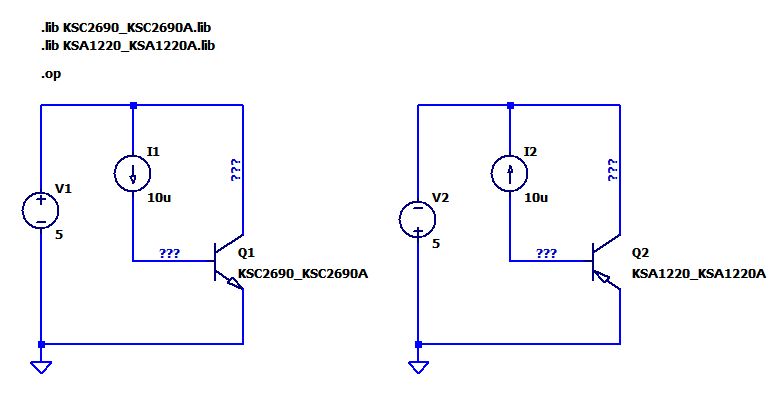

ich versuche eine Schaltung mit dem Transistorpärchen KSC2690 & KSA1220
zu simulieren, dabei kommt es zu der Fehlermeldung:
Fatal Error: Unknown subcircuit called in:
   xq1 nc_01 nc_02 nc_03 level=2 ksc2690_ksc2690a
Was habe ich gemacht?
die Daten aus der .lib herauskopiert und über SPICE Directive in den
Schaltplan eingefügt. Mehr relevantes enthalten die Dateien nicht:

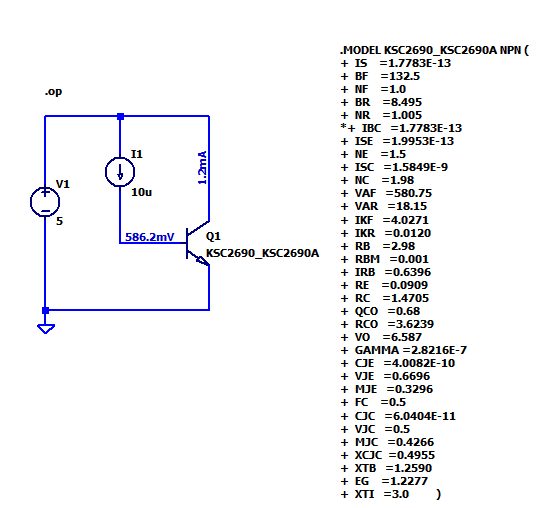

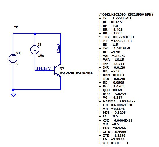

.MODEL KSC2690_KSC2690A NPN (            LEVEL=2
+  IS    =1.7783E-13
+  BF    =132.5
+  NF    =1.0
+  BR    =8.495
+  NR    =1.005
*+ IBC   =1.7783E-13
*+ IBC   =1.7783E-13
+  ISE   =1.9953E-13
+  NE    =1.5
+  ISC   =1.5849E-9
+  NC    =1.98
+  VAF   =580.75
+  VAR   =18.15
+  IKF   =4.0271
+  IKR   =0.0120
+  RB    =2.98
+  RBM   =0.001
+  IRB   =0.6396
+  RE    =0.0909
+  RC    =1.4705
+  QCO   =0.68
+  RCO   =3.6239
+  VO    =6.587
+  GAMMA =2.8216E-7
+  CJE   =4.0082E-10
+  VJE   =0.6696
+  MJE   =0.3296
+  FC    =0.5
+  CJC   =6.0404E-11
+  VJC   =0.5
+  MJC   =0.4266
+  XCJC  =0.4955
+  XTB   =1.2590
+  EG    =1.2277
+  XTI   =3.0         )
Standard NPN/PNP Transistoren gewählt, Prefix auf "X" editiert und sie
gemäß .MODEL benannt (z.B. KSC2690_KSC2690A)
Ich vermute ".subckt" fehlt im Schaltplan, es gibt bei den beiden .lbr
keine entsprechende Zeile. Ich hatte das aus einem funktionierenden
Transistorpärchen herauskopiert und konnte so die Simulation ohne
Fehlermeldung starten, die Modelle arbeiten aber auf diese Art natürlich
nicht.
Kann mir bitte jemand einen Tipp geben?
Vielen Dank!

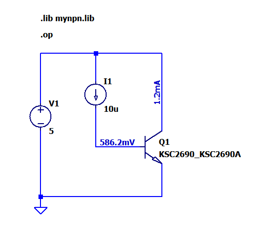

der Prefix für einen Transistor mit ".model ..." muss Q heißen. X ist
für Subcircuit ".subckt ...".
Eigentlich brauchst du gar kein neues Symbol sondern du nimmst das
Symbol NPN für alle NPN-Modelle mit ".model ...".
Das level=2 muss weg.
Beispiel 1: Modell im Schaltplan.
Beispiel 2: Modell in einer Datei (mynpn.lib).
In so einer Datei können auch mehrere Modell sein.
Helmut

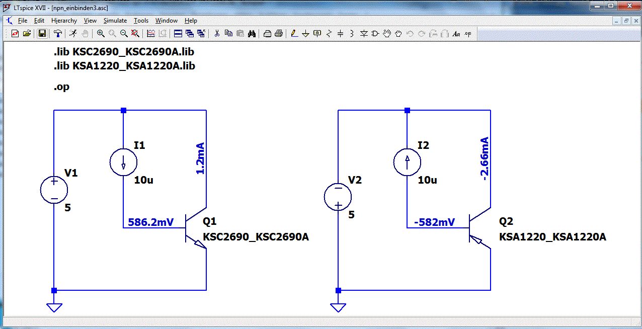

Hallo Helmut,
ich bedanke mich vielmals, jetzt läuft es auch bei mir!
