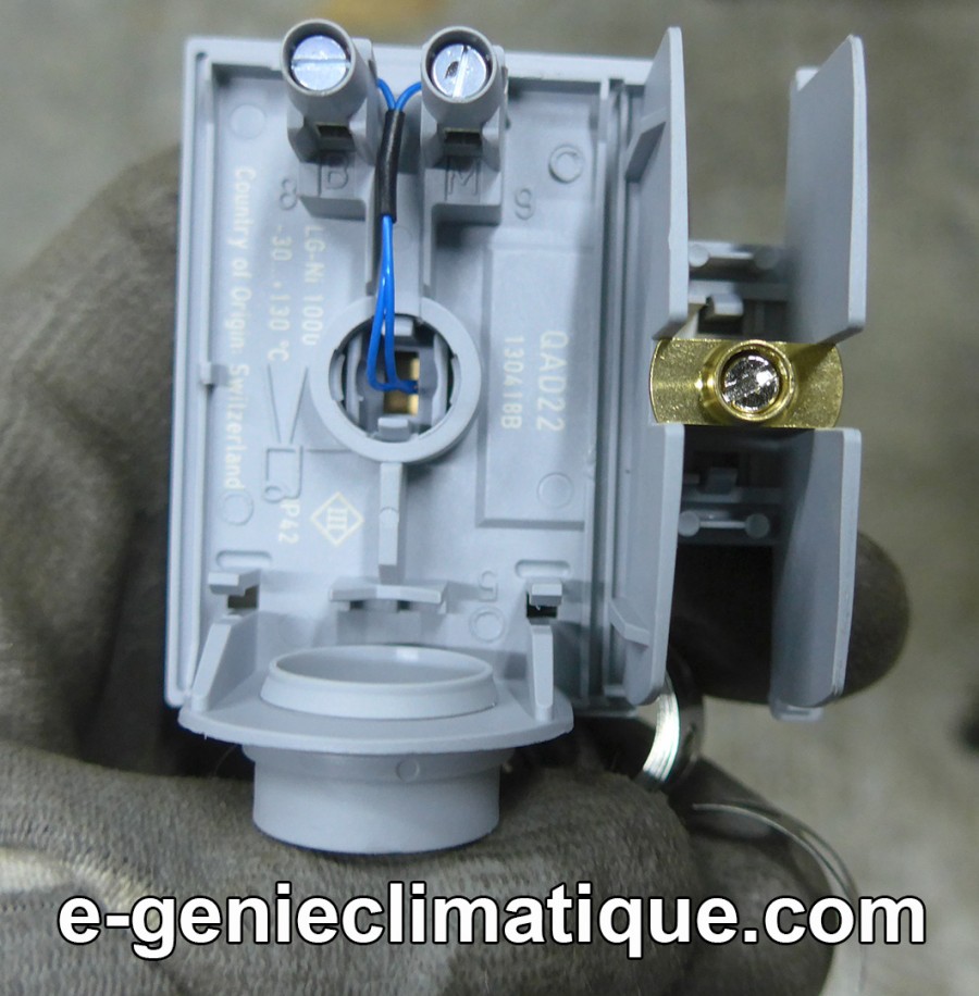

Es handelt sich hierbei um eine Siemens RVP350 Steuerung. Der
Anlegefühler am Vorlauf ist ein Siemens QAD22. In diesem ist gemäss
Google ein "LG-Ni1000" Temperatursensor verbaut. Leider habe ich bisher
noch nicht herausgefunden wie ich diesen Auslesen kann. Es handelt sich
nur um ein Masse Anschluss und einen (so nehme ich an) Daten Anschluss.

Über diesen Datenanschluss werden Analogdaten übertragen.

Mit anderen Worten: Da kannst Du nicht drangehen.
Wenn Du selbst versuchst, an dem Fühler zu messen, ohne ihn von der
Steuerung abzuklemmen, bringt ihr euch beide gegenseitig durcheinander.
Stell' Dir vor, Du würdest zwei DMM parallelschalten und versuchen,
damit einen Widerstand zu messen.
Du musst vielmehr herausfinden, ob Deine Siemens-Steuerung irgendeine
Schnittstelle hat, an der Du die relevanten Informationen abfragen
kannst.

... schrieb:
> Hier eine Innenansicht:
https://www.e-genieclimatique.com/wordpress/wp-content/uploads/2014/01/16_sonde_depart_chauffage_QAD22-900x916.jpg
Zwei Drähte die vom Sensorelemt auf Schraubklemmen führen - billiger
2-Leiter Anschluss ...
