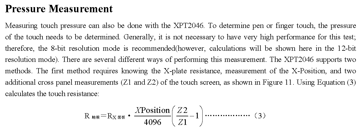

von pegel (Gast)
Wie ich sehe misst der auch wie stark "getoucht" wird.
Ist vielleicht dieser Wert in deinen Angaben mit drin?

Jürgen S. schrieb:
> Der zweite Punkt, die Druckerkennung
Das habe ich mir nun angesehen aber ich glaube das sich das hier völlig
anders verhält.
Die RAW Werte sehe ich schon...
Z1 zappelt zwischen 0 und 30 wenn man nichts drückt. Geht dann aber auf
ca. 100 (X Pixel 800) und ca. 2000 (X Pixel 1)
Z2 zappelt um 4095 und 4070 wenn nicht gedrückt. Geht auf ca. 3850 wenn
gedrückt.
Laut Datenblatt gibt es zwei Varianten den Druck r zu berechnen.
Ich würde gerne die erste Varianten nehmen, da sie nur Z1, Z2 und X
benötigt. Bild angehangen...
Die Formel die dazu angegeben ist kann ich nicht nachvollziehen, kannst
Du mir da noch einen Tip geben welche Deiner beiden Formeln für r hier
zutreffend ist?
Jürgen S. schrieb:
> #if (USE_TFT==TFT_ILI9328) || (USE_TFT==TFT_SSD1289) ||
> (USE_TFT==TFT_ILI9327) || (USE_TFT==TFT_ILI9486)
>     r = (abs(z2-z1)*y2)/z1;
> #else
>     r = (abs(z2-z1)*x2)/z1;
> #endif
Ich nehme an das es die 2. sein sollte wo auch X benötigt wird aber die
passt irgendwie nicht zu der aus dem Datenblatt. Oder sehe ich den
Zusammenhang einfach nicht?
Gruß AVRli...
Weiß nicht, ich kann mich selber kaum noch erinnern, was ich da gemacht
habe g
Ich vermute mal, ich habe auch die von Dir verwendete Formel im Sinn
gehabt. Das kleine 'r' in der von mir angegebenen Formel ist
wahrscheinlich nicht der echte 'Widerstand', sondern  der
Widerstand*4096. Wegen x2 bzw. y2 komme ich jetzt selbst nochmal ins .
Ist ja wurscht, ob man's in x- oder y-Richtung macht, aber ich wollte
die längere Achse (also die mit mehr Pixeln) verwenden, warum auch
immer. Und irgendwie kürzt sich der Absolutwert von Rx dann raus.
Ich habe einen Haufen Displays ausprobiert und es funktioniert bei allen
mit ungefähr gleicher Druckempfindlichkeit unabhängig von der
Druckposition.
Prinzipiell ist das die gleiche Formel wie von Dir gezeigt, nur
umgestellt und z1 'herausgezogen', um mit integer besser rechnen zu
können (als Zwischenvariablen für x,y und z habe ich außerdem int32_t
verwendet, weil ich auch mit den aufsummierten (Mittel)Werten rechne,
bevor ich am Schluß wieder auf int16_t caste. Das liegt aber am STM32
und seinen 32-bit, da verschenkt man keine Rechenzeit beim Aufpumpen auf
32 bit wie beim AVR).

Mit Z habe ich nochmal probiert, nun sind die folgende Zustände für Z.
Touch nicht gedrückt: zappelt zwischen 0 und -1
Touch ordentlich gedrückt: Z zwischen 3120 - 3300 :-)
Mit den Rändern habe ich mal nur 3% eingestellt. Was soll ich schreiben?
Die Positionen sind nun noch deutlich exakter! :-)
Damit kann ich nun mehr als leben! Ich habe mir auch so ein "Donut"
innen R5, außen R10. Maximal 5 Pixel leg ich nun mit einem PEN daneben
und das auch nur im 3% Rand.
Ich möchte ja eigentlich darauf nicht zeichnen, könnte man wohl aber.
Etwas beruhigt bin ich das es nun so toll funktioniert. Man liest ja
viel und auch Beiträge, in denen behauptet wird, dass die Dinger nichts
taugen.
Irre ist wie viele Parameter da einen Einfluß haben. Danke für Deine
Geduld und den Crashkurs! :-D
Gruß AVRli...
von J. -. (Gast)
AVRli .. schrieb:
> Ich muss zugeben das ich die Sache mit dem Touch völlig unterschätzt
> habe.
Hatte ich anfangs auch, insbesondere die Druckauswertung schien erstmal
'überflüssig'. Dann mal die Physik mit den Widerständen überlegt,
gleichzeitig gesehen, daß die Pixel systematisch 'weglaufen', und dann
viel Code gelesen (u.a. auch die anderen Vorschläge, die hier in Form
von application notes etc. kamen) und für meine Zwecke optimiert und
zusammengekocht. Es geht sicher besser, bzw. vielleicht sogar in sich
"geschlossener". Sooo viele Parameter sind's ja auch nicht, wenn man mal
das Wesentliche herausschält.
Übrigens ist der XPT m.E. nach nicht das Gelbe vom Ei. Mit den ADCs vom
Prozessor direkt angeschlossen ging das Einlesen der Koordinaten besser
und schneller. Allerdings habe ich keine Lust, alle XPTs abzulöten und
die 4 Leitungen + Strombegrenzungswiderstände der Touchfolien zu
verlegen, und manchmal werden auch die Prozessorpins knapp, da ist SPI
schon sparsamer.
