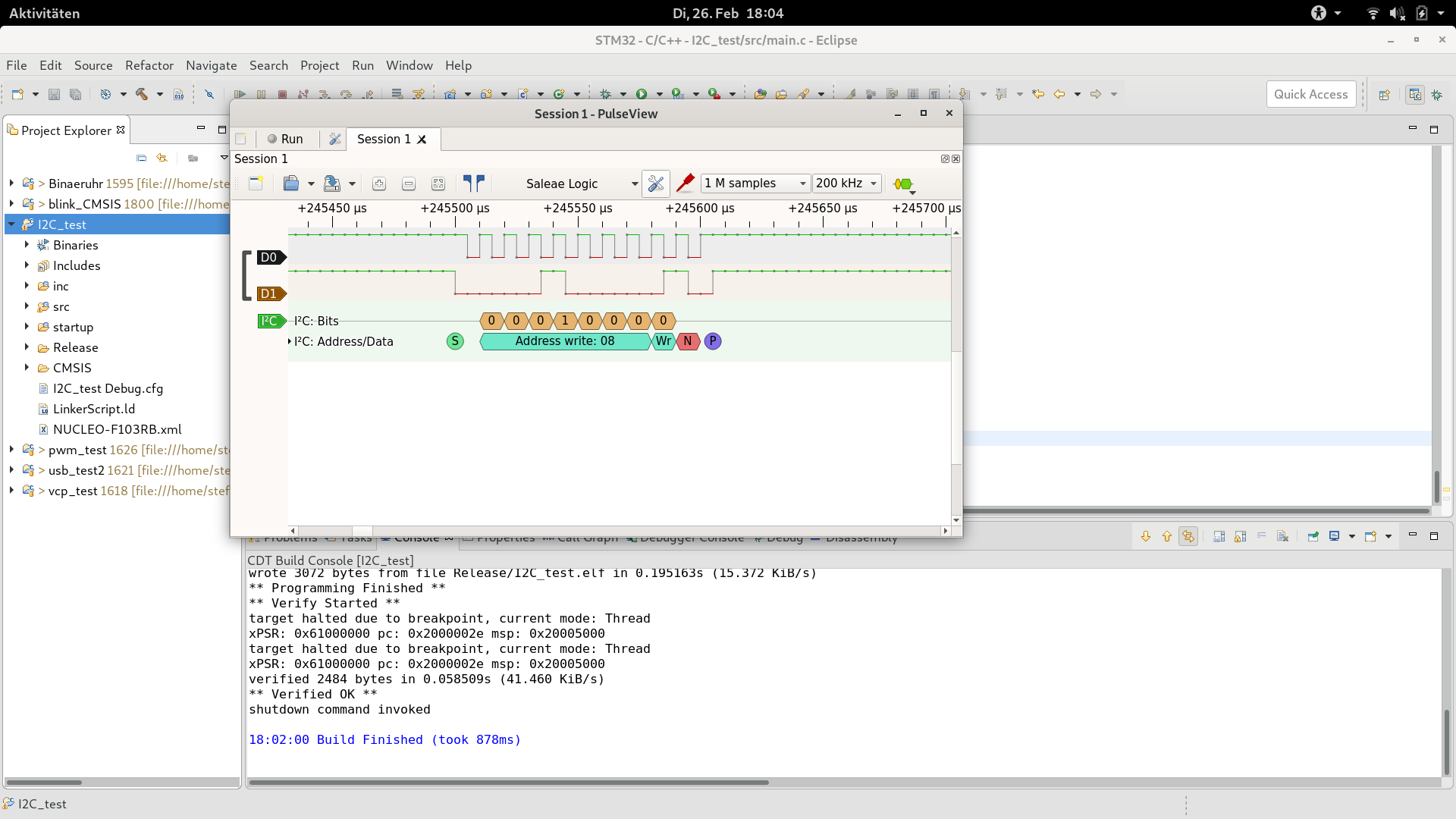

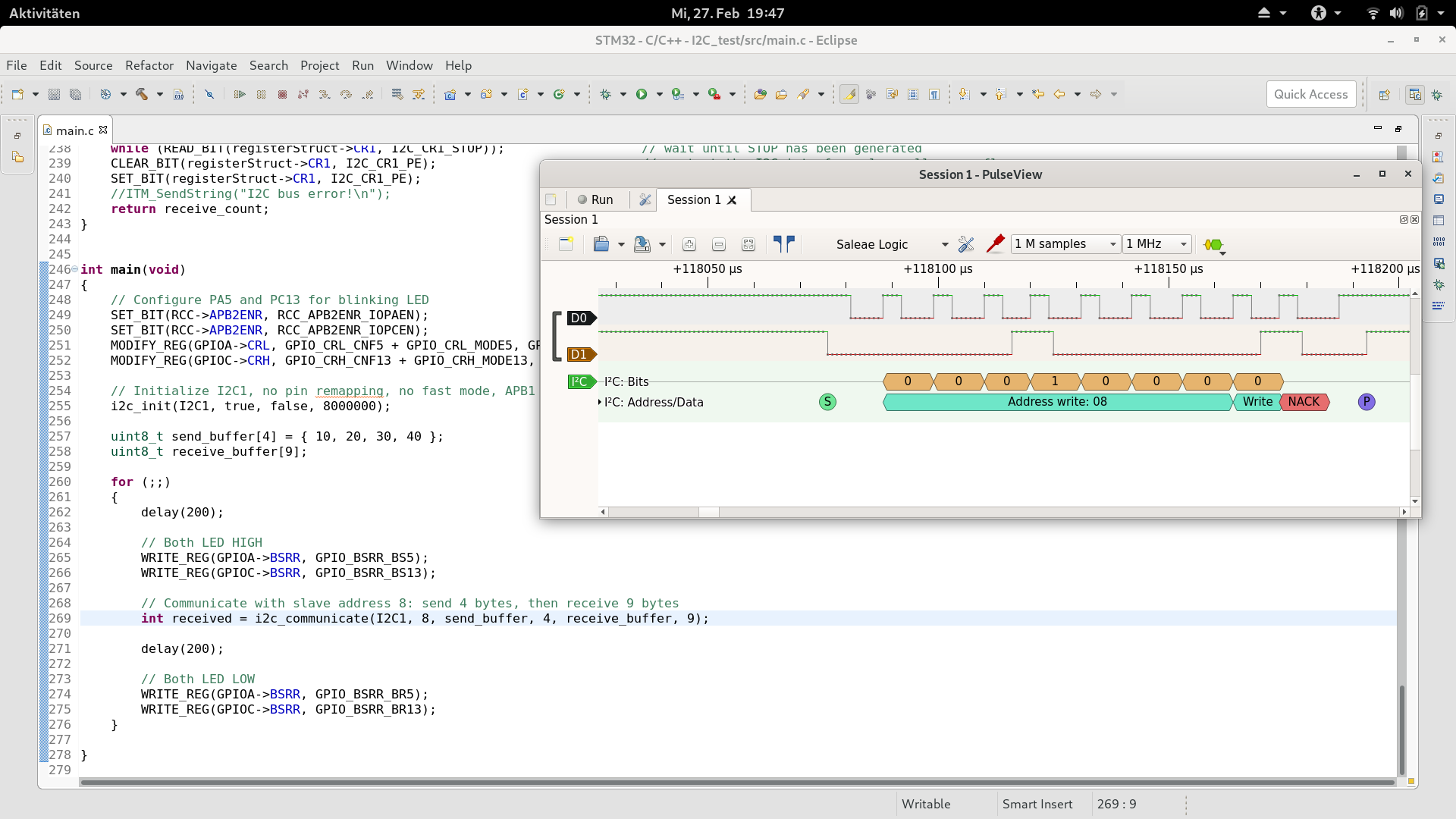

Wie versprochen ist hier das Lauffähige Programm.
Ich habe es ein bisschen erweitert, damit eine LED an PCA5 oder PC13
blinkt und damit die I²C Kommunikation endlos oft wiederholt wird.
Da kein Slave angeschlossen ist, wird die Adresse nicht mit ACK
beantwortet, so dass die Kommunikation an dieser Stelle abgebrochen
wird.

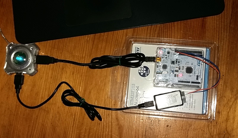

Wenn aber weder die Hardware defekt ist, noch mein Beispielprogramm (was
ich bewiesen habe), dann muss wohl ein Messfehler vorliegen.
Besorge Dir mal schleunigst ein Nucleo64-F103RB Board, damit du andere
Hardware zum Vergleichen hast. Kostet nur ca 15€.

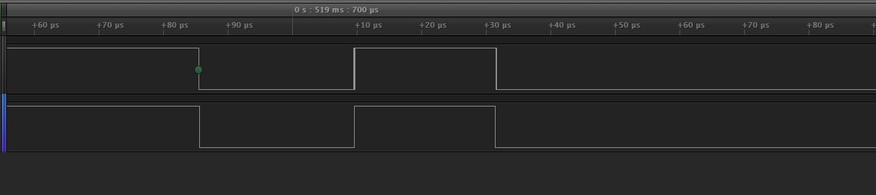

Also ich hab jetzt einen kleinen Fortschritt. Er schickt zumindest
schonmal ein Start-Bit... Das Signal geht von High auf Low aber das wars
dann auch schon. Ich benutze das Programm von Stefanus.

von Stefan F. (Gast)
Bene N. schrieb:
> Liegt vermutlich an der falschen Adresse
Nein, er muss zumindest die ganze Adresse senden und das ACK (oder NAK)
einlesen, so wie ich das weiter oben in meinem Screenshot von Logic
Analyzer gezeigt habe.
Mit wie viel MHz wird denn dein ABP1 Bus konfiguriert?
Ich vermute, dass deine I²C Schnittstelle sich aufhängt, weil sie keine
funktionierende Takt-Konfiguration hat. In meinem Beispielprogramm wird
die Default-Vorgabe (nach Reset) verwendet, und das sind 8MHz.
In deinem umgeschriebenen Quelltext waren es zuerst 72MHz, dann 8MHz.
Die meisten Leute benutzen hingegen das maximal mögliche, das wären
36MHz. Ich denke, dass du die entscheidenden Code-Zeilen (die dafür
verantwortlich sind) immer noch nicht gezeigt hast.

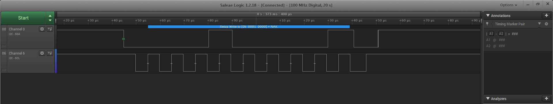

von Bene N. (klia)
Anbei mal ein Scope… Mehr macht er nicht :-(
Dabei war die Scope-Länge 20 Sekunden. Die Adresse 168 und das Byte
10...
Was ist da los? Warum sind die Flanken so breit dargestellt? Ausserdem
müsste SCL 5µs nach SDA auf Low gehen. Bei Dir ist der Zeitabstand viel
zu gering. Das ist der dritte deutliche Hinweis auf fehlerhafte
Takt-Konfiguration.

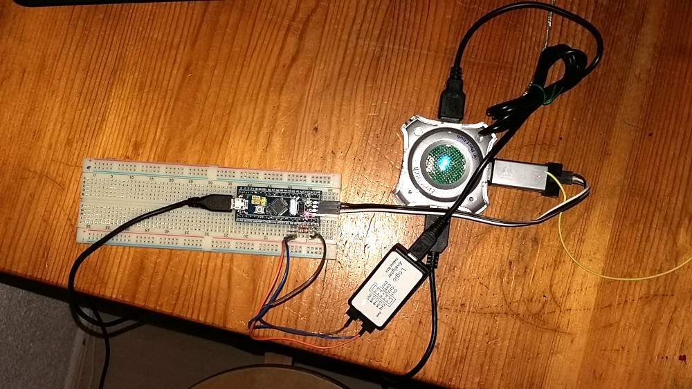

Ich habe Dir erneut mein funktionierendes *.bin File angehängt, dieses
mal mit Remapping auf PB8/9. Probiere es aus. (Der Kommentar "no pin
remapping" ist falsch)
Bene N. schrieb:
> Das ist mit dem obigen File aber auf Pins 6 und 7... Ich brauche
> aber 8
> und 9 und da funktioniert einfach gar nichts :-(
Junge Junge, ich habe Dir ein *.bin File gegeben, dass nachweislich auf
Pin 8 und 9 kommuniziert. Hast du mein Foto und die Screenshots nicht
gesehen?

Dann musst du mal deine Dateien sortieren. Das kann unmöglich sein. Ein
Programm, das bei mir auf PB8/9 Ausgaben macht*, kann unmöglich bei Dir
stattdessen PB6/7 verwenden.
*) Was ich wieder anhand von Foto und Screenshot nachgewiesen habe

von Bene N. (klia)
Das Startbit sendet er noch, aber nicht die Adresse... Und das versteh
ich überhaupt nicht
Ja, aber mit falschem Timing (die beiden Flanken kommen zu schnell
nacheinander). Und auch diese Messung zeigt wieder so einen auffällig
breiten Balken bei der Zeitmarke +10µs. Also ob das Signal dort mehrfach
ganz schnell zwischen High und Low hin und her wechselt.
Die Frage ist, ob das so vom µC kommt, oder von anderen Bauteilen, die
am Bus hängen. Kannst du die Leitungen unterbrechen?
