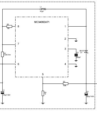

Hallo, so habe ich das gemacht, also für 9V, die Widerstände R3 & R4 müssen angepasst werden für die 5V. Die Lademodule gibt es fertig bei Amaz. für schmales Geld. Gruß MURKEL

Hallo, leider falsches Bild erwischt. Gruß MURKEL
