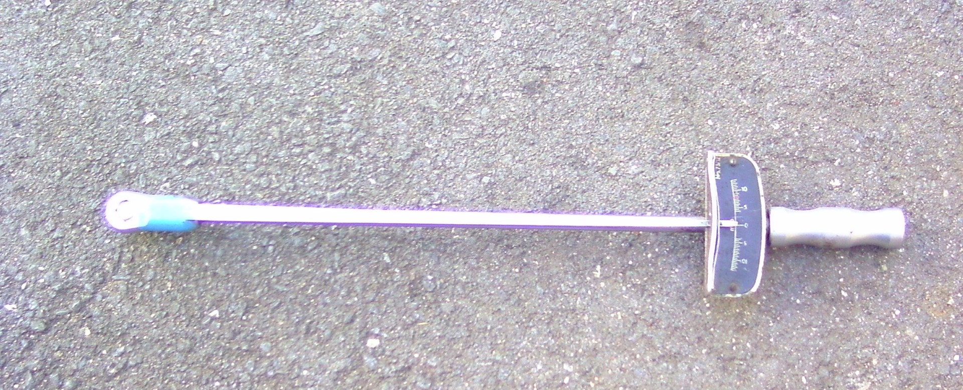

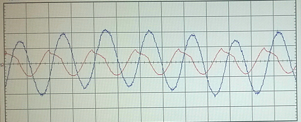

Stimmt bedingt . Hersteller messen schon . Eine Methode geht ueber das
Drehmoment das notwendig ist die Nippel zu verdrehen . Geht aber nur bei
neuen unbenutzten Rädern .  Vielleicht kann man die Eigenfrequenz der
Speichen messen ? Oder irgendwie trickreich die Kraft die notwendig ist
um die Speichen etwas zu verschieben ? Irgendwas einfaches ?

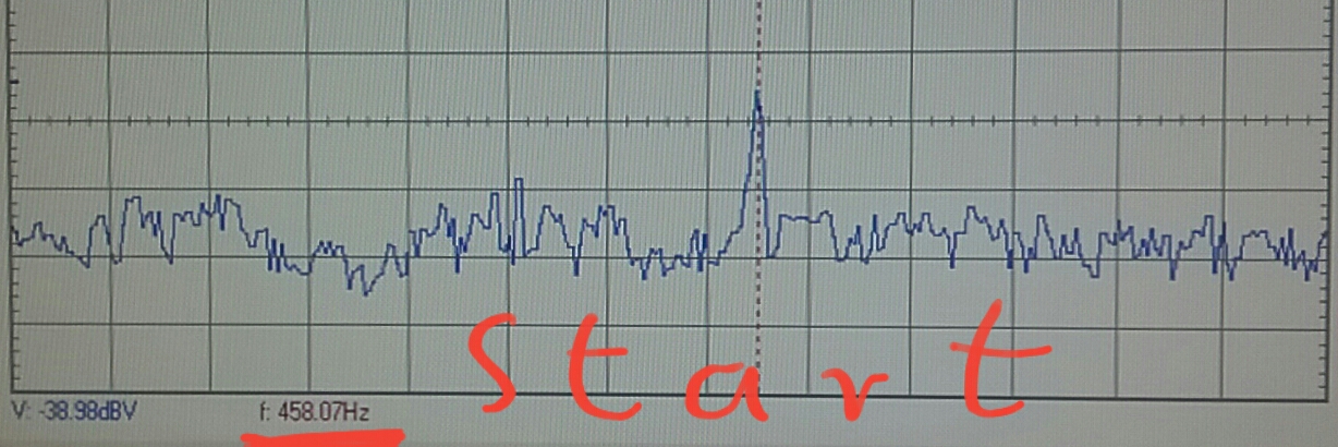

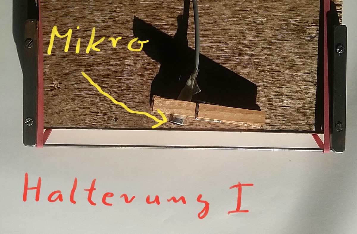

von Schrauber123 (Gast)
Ingo W. schrieb:
> Mit dem Gitarren-Stimmgerät ;-)
Gut dann kann  man auch einfach einen Speicheroszi nehmen . Allerdigs
muß dazu die Speiche an zwei stellen abstützen . Und alsdann anschlagen
. Ist ein ziemliches Geschäft . Ist schlecht zu handeln

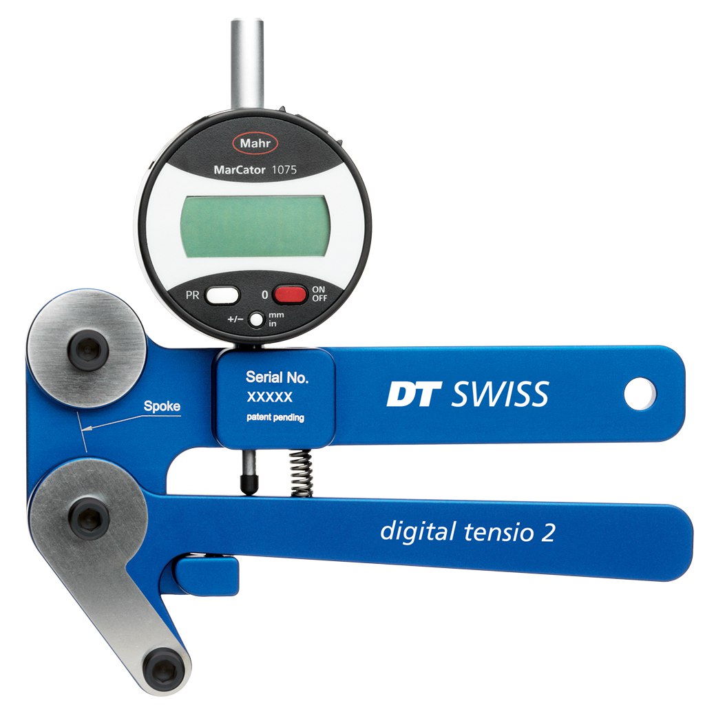

> Mit einer Messuhr kann man das machen:
> Youtube-Video "spoke tensiometer homemade"
> Oder sogar digital:
> https://www.wheelfanatyk.com/blog/wheel-fanatyks-tensiometer/

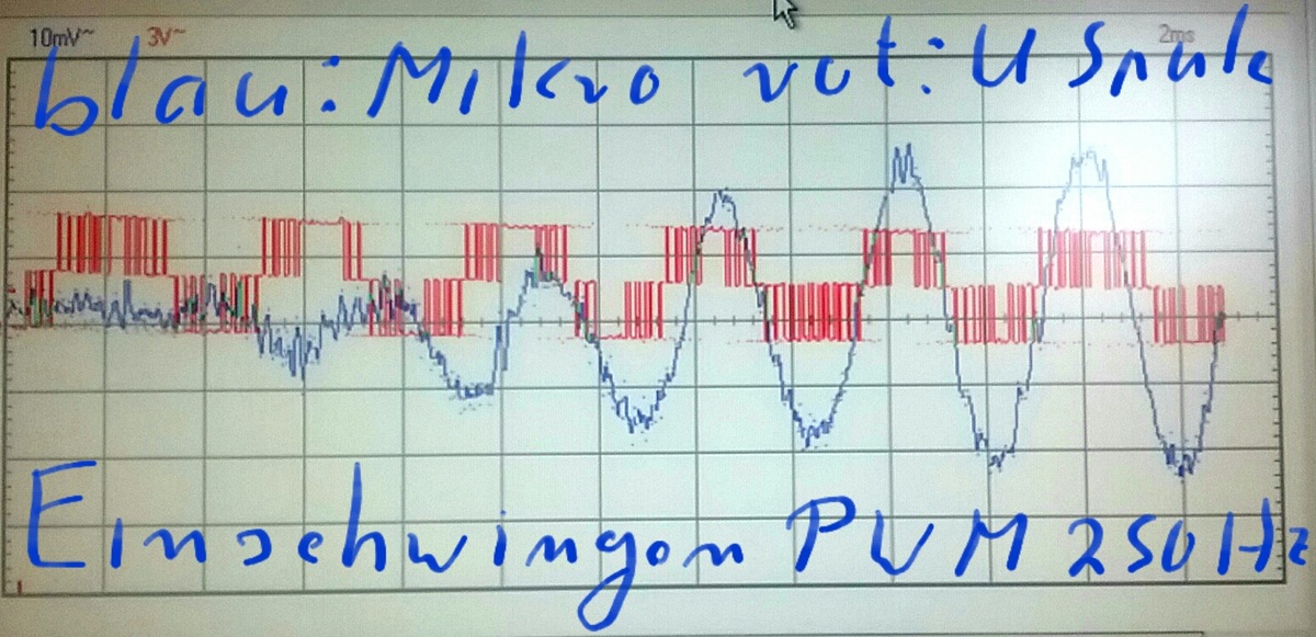

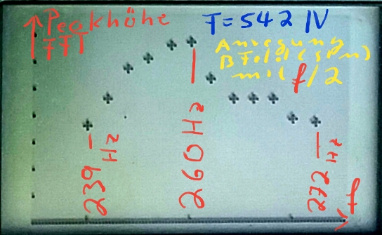

Danke.Kaufgerät sieht gut aus. Zur kompletten Berechnung fehlt
allerdings noch die Messung der fehlerhaften Zentrierung. Ist die
alternative  Idee mit der Messung der Eigenfrequenz  eines
Speichenabschnitts nicht durchführbar? Magnetisch anregen. Frequenz
hochfahren und schauen wann Eigenschwingungen auftreten?  Das ganze MC
gesteuert. Ist doch eigentlich spannender als das händische
drücken/ziehen?

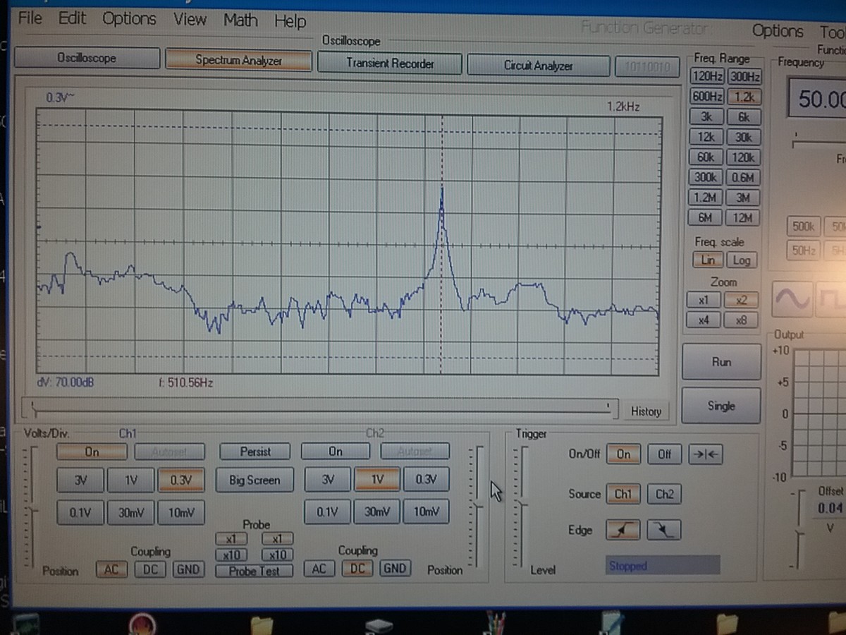

von Kolja L. (kolja82)
> Damals konnte das jeder popeliger Nicht-Profi.
Damals gab es auch noch keine Hohlkammerfelgen .
L. H. schrieb:
> Hast Du noch alle (Sinne beieinander)?
Danke für die konstruktive Idee? Die Aufgabe ist einfach reizvoll da sie
einen ausgewogenen Mix aus Mechanik  Messtechnik und Mathematik
erfordert. Und dann vielleicht sogar praktisch nutzbar wäre.  Die Sache
mit der Frequenzmessung hat uebrigens ein bekannter Waagenhersteller
schon mal in den 80 er Jahren probiert bevor sich die Wägezellentechik
durchgesetzt hat.  Bei dem " Fanatyk Tensiometer " ist mir das
Messprinzip nicht klar. Wird eine fixe Auslekung gemacht und die hierzu
notwendige Kraft gemessen? Oder wird mit fixerKraft ausgelekt und die
bewirkte Auslenkung gemessen?

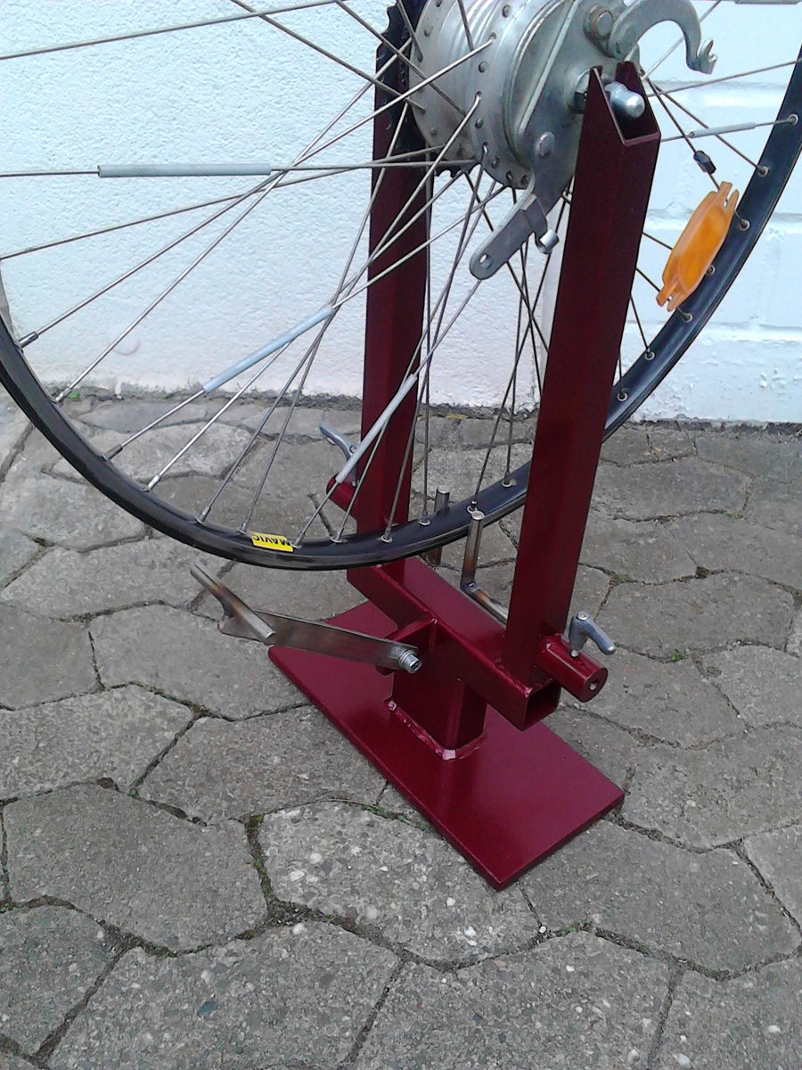

Ich hab mir eine passende Halterung geschweisst. Damit ist das
Ausgleichen von Seiten und Höhenschlag und die Zentrierung kein Problem.

Die auf die Speiche einwirkende Kraft dürfte durch eine Feder (am/unter
dem Griff?) erzeugt werden. Dadurch wird der Schieber (Rückseite
betrachten) mit dem Klötzchen, das auf die Speiche drückt, in Richtung
Griff gezogen.
Gemessen wird die Auslenkung. Da wird's dann sicher eine Tabelle geben,
in der man die Werte für die Spannung je nach Speichendurchmesser
ablesen kann.

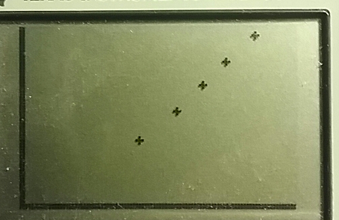

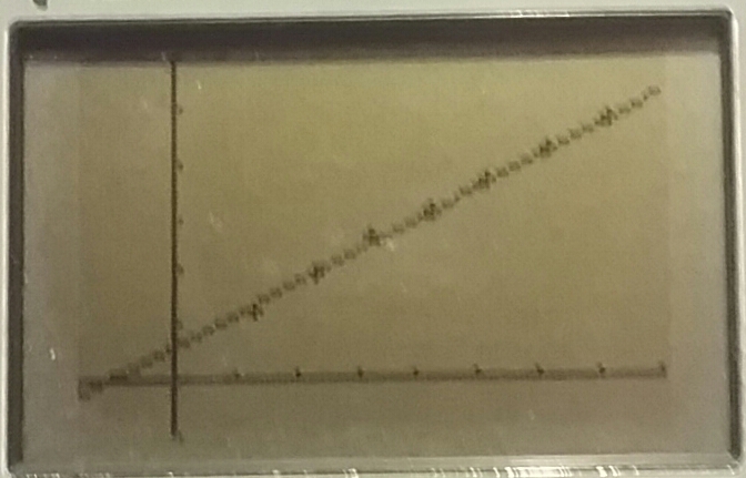

von zitter_ned_aso (Gast)
Dieses "tensionmeter" ist ein DIY-Projekt:
http://www.bicycles.net.au/forums/viewtopic.php?t=90867
Weil das Original halt teuer ist:
https://www.youtube.com/watch?v=mb32h4PK_aU
Eine billige Messuhr kann man in China bestellen und so umfunktionieren.

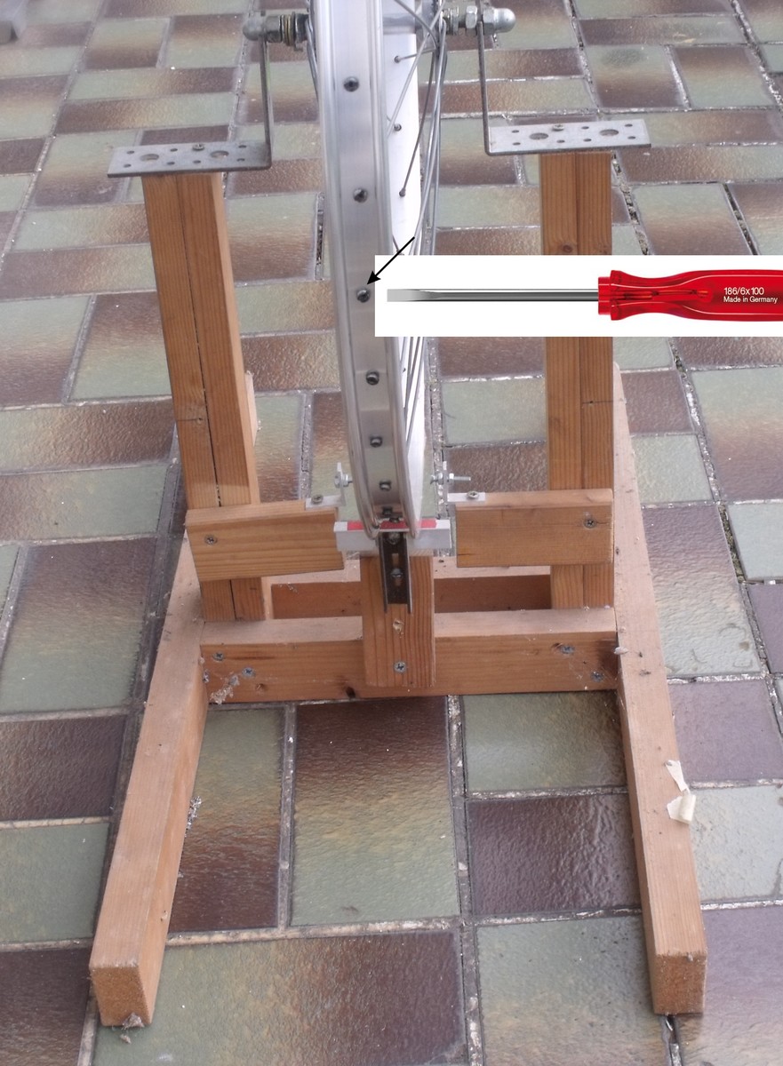

Jepp - kann man :-) Ich habe meinen vor ein paar Jahren aus Resten
(Tischbeine etc.) zusammengebraten  - funktioniert wunderbar und wird
auch von der Frau im Wohnzimmer akzeptiert, wenn man nicht in der kalten
Garage zentrieren möchte ;-)
Die Messuhren sehen zwar wichtig aus, aber die benötigt man in der
Praxis nicht wirklich. Man hört sehr gut, wenn die Felge am Anschlag
schabt.

So ist es - und es hängt wie gesagt auch von der Kreuzung ab.

Dagegen hilft es, beidseitig zu arbeiten. Die Seite die mehr ziehen muss
ne achtel bis viertel Umdrehung fester, die andere Seite dementsprechend
fester. Das zieht die Felge weiter zur Seite ohne die Höhe groß zu
ändern.
Generell sollte man vor den Seitenschlägen erst die Höhenschläge
rausnehmen. Und dafür sind die schon erwähnten Zentrierständer ohne
Meßuhr mehr als ausreichend. Das geht wunderbar mit dem Kratzgeräusch.
Das macht man in mehreren Durchgängen, wenns nicht mehr kratzt, die
"Kratzer" n Stück dichter ran und wieder von vorn.

Schrauber123 schrieb:
> erfordert. Und dann vielleicht sogar praktisch nutzbar wäre...
> ...Bei dem " Fanatyk Tensiometer " ist mir das
Auch wenn die Frage nicht weiterführend war - sie war dennoch ernst
gemeint. :)
Alle Speichen haben identische Länge und genau so ist das auch bei den
Spannmuttern.
Was beinhaltet, daß Du an sich nur dann eine Unwucht erzeugen kannst,
wenn die Felge exzentrisch nur Nabe bzw. Achse angezogen wird.
Der Mix aus Mechanik, Messtechnik und Mathematik reduziert sich dabei im
Wesentlichen auf die Mechanik.
Mit einfachsten Mitteln, z.B. auch per Vorderradgabel angeschweißt auf
eine Grundplatte, kannst Du Anschläge hindrapieren, die es erlauben,
nach dem "losen" Einsetzen aller Speichen samt Muttern die Felge so zu
spannen, daß sie (außen) rundläuft.
Gleichzeitig mit diesem Spannen kannst Du auch bereits den Seitenschlag
korrigieren.
Und wenn das so weit passt, alle Speichen danach gleichmäßig anziehen.
Das Speichen-Material kennst Du, und die max. Drehmomente für die
Speichen bzw. Spannmuttern kannst Du erfragen.
Durch die Korrekturen werden die danach vorliegenden
Basis-Anzugs-Momente der Speichen etwas unterschiedlich sein.
Das werden sie auch bleiben, wenn Du anschließend wirklich alle Speichen
gleichermaßen ringsum schrittweise ( 1/4 od. 1/2 Umdrehung an der
Spannmutter) spannst.
Mit dem Spannen mußt Du dann aufhören, wenn in einem großen Teilbereich
des Umfanges die max. zulässigen Drehmomente erreicht sind/wurden.
Weil es sich so verhält, daß Du mit jedem (einseitigen) Spannen
gleichzeitig auch die Gegenseite mit verspannst.
Ich wüßte nicht, welche Mathematik Du dazu bräuchtest. ;)
Ob es eine gute Idee ist, auf eingespannten und flachgelegten Felgen auf
deren Speichen "spazieren zu gehen" weiß ich nicht.
Denke jedoch, daß dies - je nach Körpergewicht - eher in
Grenzbelastungs-Bereiche von Speichen gehen könnte.
Wobei es für mich eher ein weniger zutreffendes Argument ist, daß sich
die Speichen dabei "setzen" können.
Wenn man erreichen will, daß sie irgendwie in ihre bestmögliche Position
"hineinschlupfen" können, läßt sich das m.E. besser mit Einfetten ihrer
"Sitzpositionen" und der Gewinde (Speichen+Muttern) erreichen.
Das sind dann aber eher "philosophische" Fragen, inwieweit sich dann
dabei auch Drehmomente relativieren.
Prinzipiell sollte man "Überdehnungen" daran orientieren, was vom
Werkstoff her "kritisch" werden könnte.
Was das hier anbelangt:
Beides ist möglich, wobei es im Endeffekt auf das selbe hinausläuft. ;)
Und das wird z.B. auch bei Zahnriemen-Spannungs-Überprüfungen gemacht.
Sind ganz simple Geräte:
https://www.ebay.de/i/372269545448
Ob es sowas auch für Speichen gibt, weiß ich nicht.
Denke aber, daß es auch dafür tauglich sein müßte.
Sofern man die max. zulässigen Spannungen von konkreten Speichen kennt.
Grüße

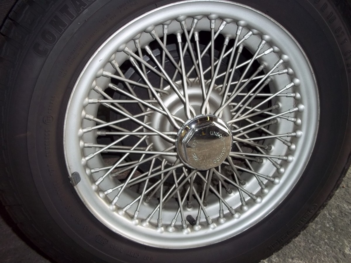

von Harald W. (wilhelms)
Bernd F. schrieb:
> Das gehört bei mir zu jedem Frühjahrsputz:
Ich hätte jetzt eher erwartet, das Du das Rad "entspeichst", jede
Speiche einzeln putzst un dann wieder neu einspeichst. :-)
von Bernd F. (metallfunk)
Harald W. schrieb:
> Bernd F. schrieb:
Nit glei übertreiwe!
Grüße Bernd

Würde es nicht auch genügen einfach ein Teilstück der Speiche zu
betrachten ? So gehen doch auch die käuflichen Tensiometer vor .

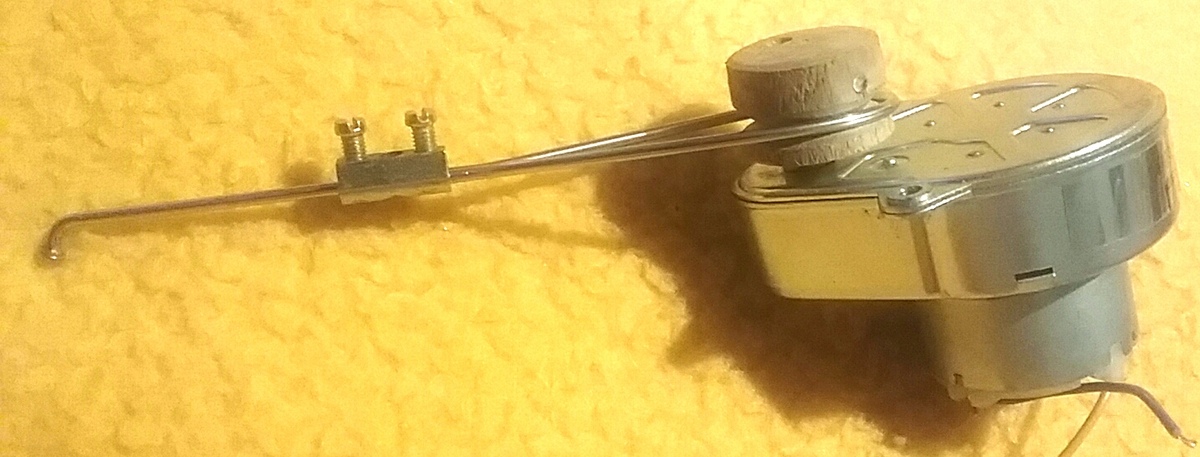

Zur Messung  : wie wäre es wenn ich zwecks Messung die Speichen mit
einem kleinen Motor definiert krümme ( so wie die Tensiometer das machen
) und den Motorstrom messe. Der muß dabei ansteigen und wieder abfallen.
Der Maximalstrom ergibt die Speichenspannung?

An 2 Punken der Speiche abstützen. In der Mitte der Abstützstellen mit
einer exzentrischen Welle auslenken . ( Excenterwelle orthogonal zur
Speiche )

Nein, nicht der Maximalstrom des Motors, sondern die Stromaufnahme, die
jeweils die zulässige Biegung verursacht.
Meintest Du aber vielleicht auch so? :)
Grüße
Ja genau . Wenn der Motor den Excenter durchdreht wird es eine I - t
Kurve geben die ein Maximum hat . Das wollte ich messen .
Bernd F. schrieb:
> Rad abmachen und die Speichen von beiden Seiten mit einem
> Holzstäbchen abfahren. Bling, bling, bling, bläng?
Nach den vielen guten Ideen hab ich mich an die Ausführung gemacht.
Stütze die Speiche im Abstand von 192 mm . Lenke die Speiche mit dem
Fingernagel aus und messe ( Vellemann PCSGU250 ) die Eigenfrequenz per
FFT .
Der Ursprungszustand           : 458 Hz
 Nach  Drehung um 90 Grad :  474 Hz
                                  180            492 Hz
                                   270           522 Hz
                                   360           525 Hz
Drehe wieder zurück in die Ausgangsposition
                                        0  Grad 442 Hz
 Entweder hat sich irgendwas dauerhaft deformiert oder beim Zurückdrehen
hab ich die Ausgangspoition nicht genau getroffen .

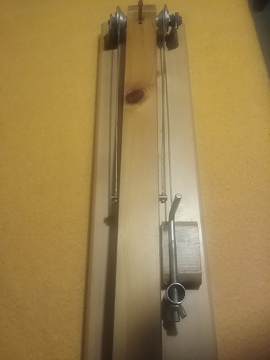

So sieht der Aufbau aus .

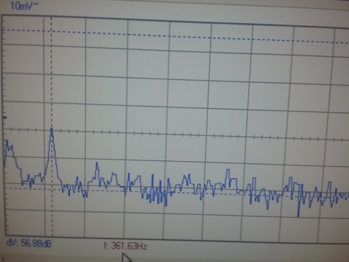

Hier noch das FFT Diagramm des Ursprungszustands
Wären an den  192 mm  voneinender entfernten Fixpunkten
Schwingungsknoten so könnte man unter der ( wohl richtigen )  Annahme
daß hier die Frequenz der Grundschwingung gemessen wird, die Spannkraft
der Speiche direkt berechnen . Die Speiche verhält sich jedoch anders
als eine schwingende Saite. Bei einer Saite ist die Frequenz der
Grundschwingung proportional zur Quadrat der Spannkraft. Unter der
Annahme daß diese Gesetzmäßigkeit auch für die schwingende Speiche gilt,
erhöht sich durch das Verdrehen des Nippels um eine Umdrehung dann die
Zugspannung der Speiche um den Faktor 1,3 ( 525 ^2  :  458 ^ 2 ).
> FFT .
Du machst Messungen mit einer undefinierten Auslenkung?
Und vergleichst die dann schrittweise um 90° steigend mit welchen
Fingernageldrücken?
Meinst Du nicht, daß dies für Messungen schon arg "rustikal" ist? :)
Damit ich das richtig verstehe:
Die Drehungen beziehen sich auf den Speichen-Spann-Nippel?
Und die Drehungs-Gradzahlen hast Du "frei Schnauze" bzw. nach Augenmaß
gemacht?
Denn die Ergebnisse lassen das vermuten, weil sie viel zu weit
"streuen".
>                                   180            492 Hz
>                                    270           522 Hz
>                                    360           525 Hz
Hast Du auch die Ergebnisse vom schrittweisen Zurückdrehen?
>                                         0  Grad 442 Hz
Wenn wir annehmen, daß (ungefähr) die übliche Vorspannung vorlag, kennen
wir inzwischen auch (ungefähr) die "Spannungsreserve", bis Du etwas über
die Streckgrenze hinaus (irreversibel) deformieren konntest.
Wie es aussieht, kannst Du Dich so schnell gar nicht in die Streckgrenze
bewegt haben.
Denke eher, daß man da anderswo nach den Ursachen der Abweichungen
suchen sollte.
Grüße
von L. H. (holzkopf)
Schön und gefällt mir, da mit simpelsten Mitteln realisiert. :)
Wenn Du es magst, beschreib doch bitte etwas näher für so Dummies, wie
z.B. mich, wie die f-Messung eigentlich genau vorgenommen wird.
So auf Anhieb habe ich nur einen Verbesserungs-Vorschlag dazu:
Mach die Auflager definierter.
Genauer gesagt, spitzer und nur mit einem minimalen r von z.B. 1mm.
Kann nur förderlich für Deine Meßergebnisse sein.
Naja - Du hast eine Vorspannung auf der Speiche, kappst die dann aber
gewissermaßen ab, auf zwei andere Auflager und erzwingst dadurch einen
anderen Zustand, der separat zu betrachten ist.
Warum sollte sie das tun?
Sie hat ursprünglich zwei Auflager (Nabe+Felge).
In diesem Spannungs-Zustand kann sie nur eine ganz bestimmte f haben.
Von mir aus bestimmungsgemäß (bei Soll-Vorspannung) "bling".
Die Erhöhung der Zugspannungswerte hast Du aus
Speichen-Gewindesteigungen berechnet?
Nehme ich Dir jetzt mal alles "unüberprüft" ab und verlasse mich dabei
auf Deine Sorgfältigkeit, daß alles richtig ist. :)
Ändert das irgendwas daran, daß sich dadurch auch die f im für Meßzwecke
abgegriffenen Teilbereich ändert?
Noch dazu, weil im Teilbereich ganz andere Auflager-Bedingungen
vorliegen als vorher.
Vielleicht ein Vergleich mit einer Gitarre dazu:
Nehmen wir mal an, auf deren Griffbrett fehlen (ununterbrochen
nacheinander) einige der metallischen Querstege (mit oberseitig
geschätztem r ca. 1mm), welche sicherstellen, daß bei Fingerdruck
zwischen ihnen auch der gewünschte Ton (= entspr. f) erzeugt werden
kann.
Dann liegt doch darüber eine per Spannung "eingestimmte" Saite mit einer
ganz bestimmten f für den Grundton.
Verkürzt Du aber die Saite per Druck auf Stege, stellt sich jeweils eine
ganz andere f ein.
Die aber immer von der Gesamtlänge der Saite abhängt.
Etwas ganz anderes ist es aber, wenn Du zwischen fehlenden Querstegen an
noch vorhandenen eine Saite spannst, die ihrerseits von vornherein unter
Vorspannung steht.
Damit schaffst Du nämlich ein ganz anderes (neues und ganz erheblich
verkürztes) Schwingsystem.
Das mit dem ursprünglichen nur noch eine einzige Gemeinsamkeit hat:
Die Vorspannung der Saite.
Die aber sofort "hinfällig" wird, wenn Du die Saite zwischen

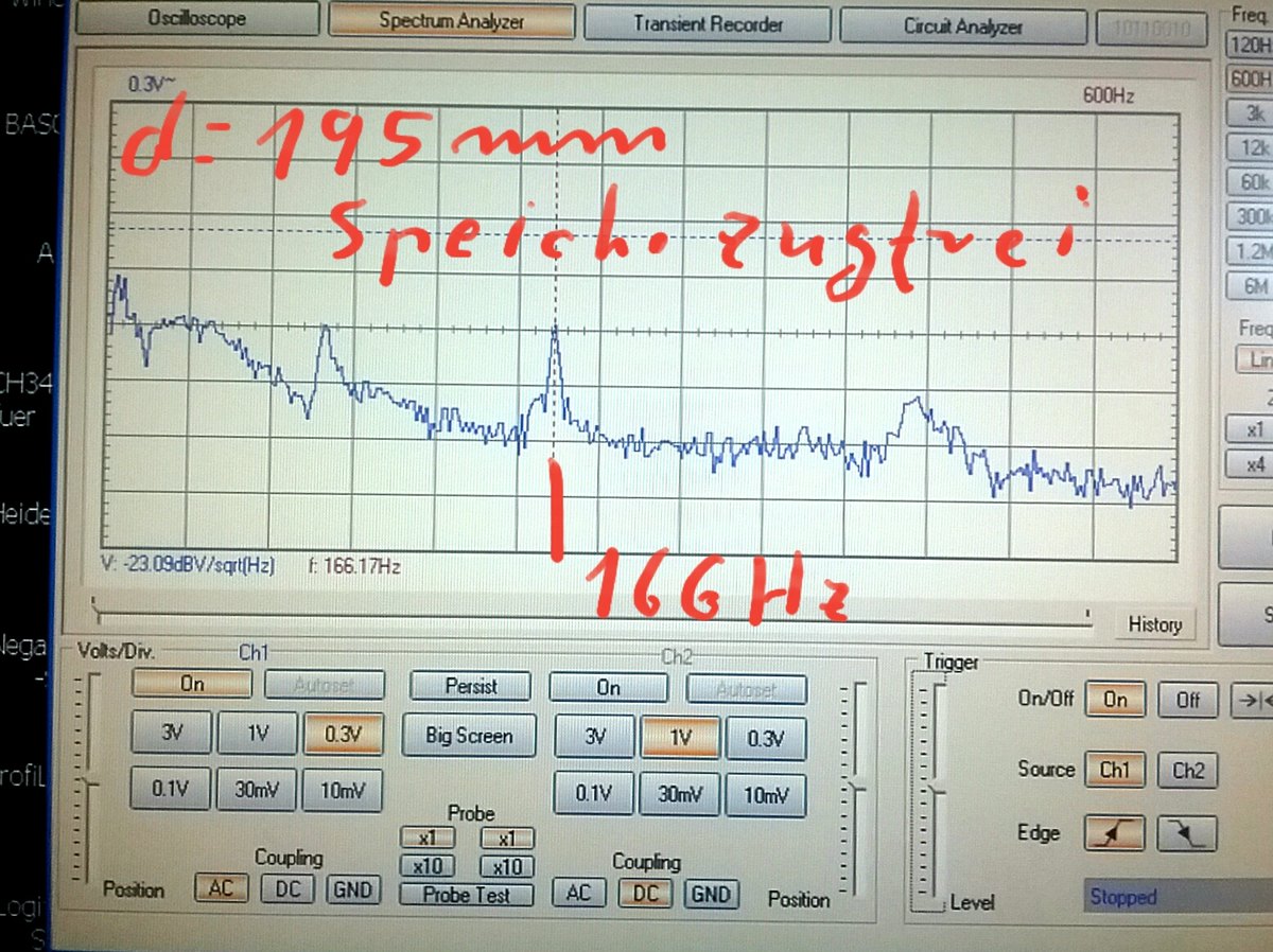

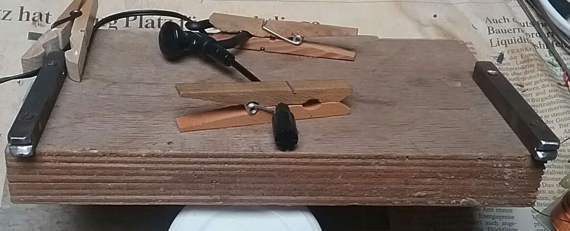

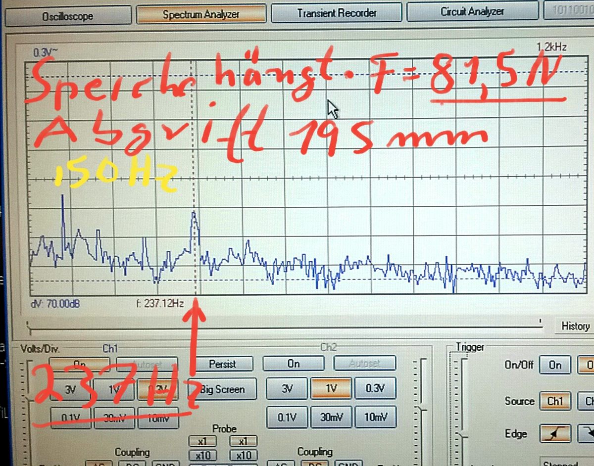

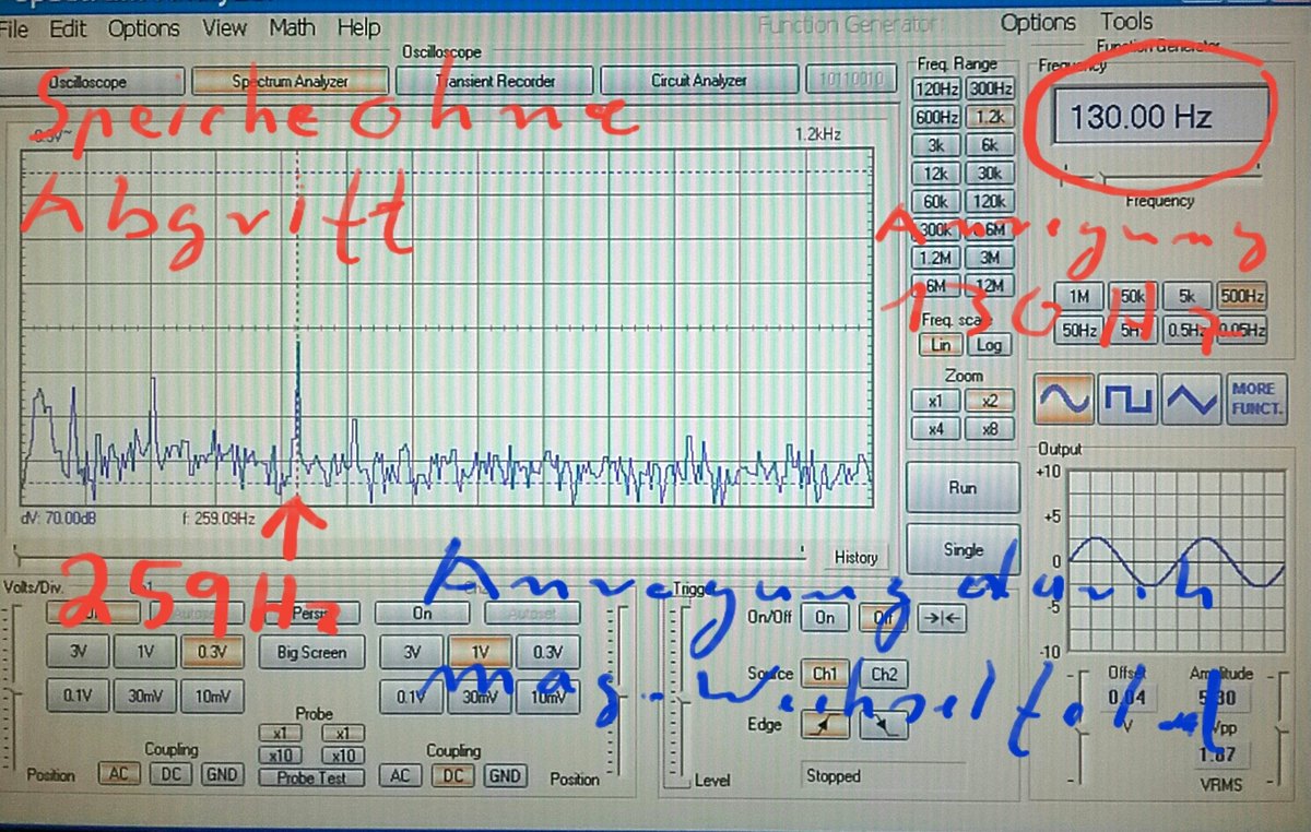

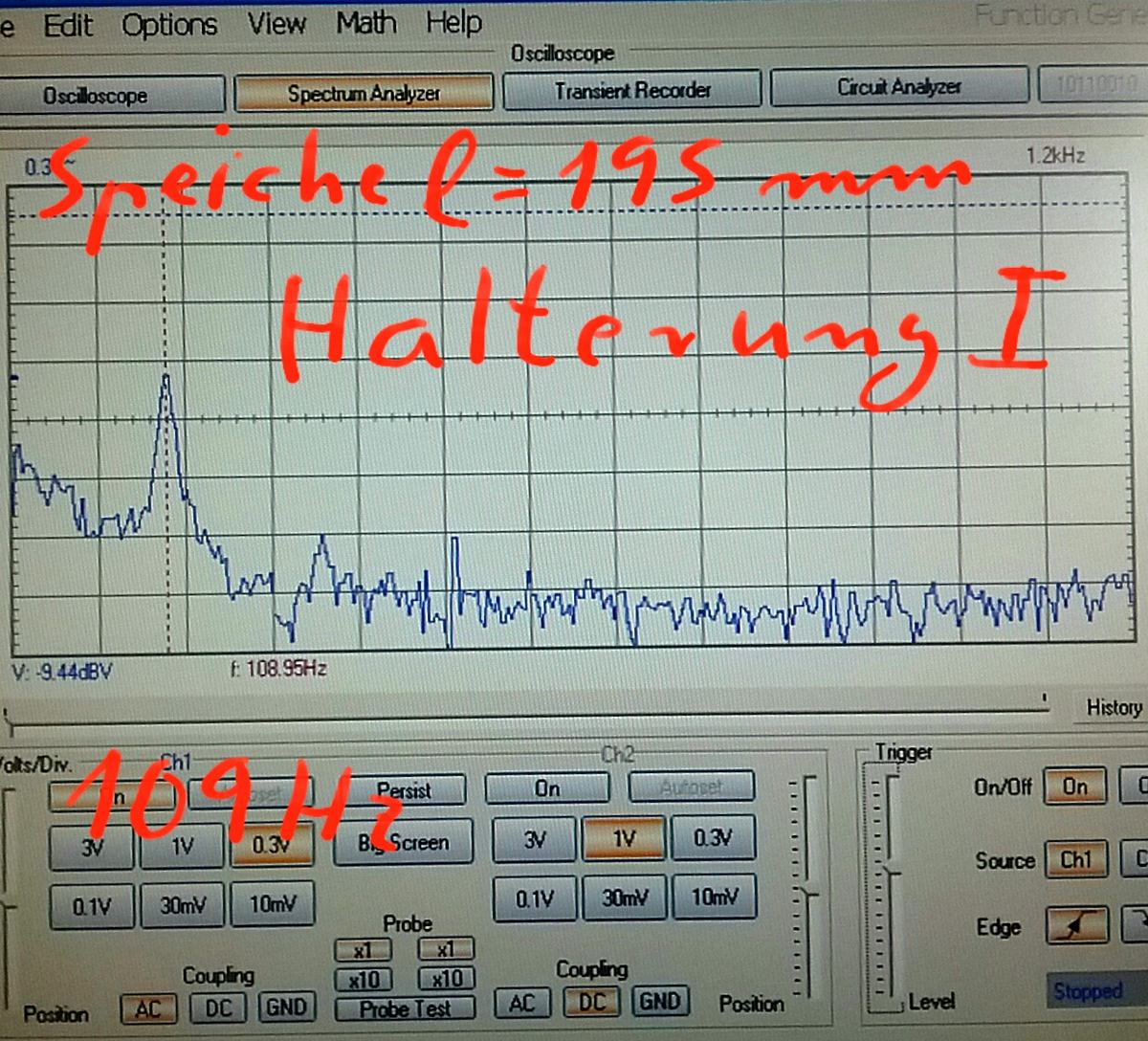

Gerne . Hab das dummis raus weil es nicht zutrifft !  Das Mikro ist auf
dem Bild zuerkennen. Signal ueber Zwischenverstärker auf den Eingang des
USB Oszis . Dann den Trigerlevel so eingestellt , daß das ankommende
Signal oft ueber der Trigerschwelle liegt. Dann umgeschaltet auf FFT.
Mehrmals Speiche anregen bis das Bild vernünftig ist ( wenn der Trigger
auslöst ist der Peak immer an an der gleichen Stelle zu sehen aber
unterschiedlich hoch ) .

Die Speichen kreuzen sich und berühren sich an diesen Stellen. Dadurch
ist das Schwingungsverhalten der Speiche nichtmehr nur von der
Zugspannung der betrachteten Speiche abhängig. Deshalb die " Abgriffe "
Nein. Hab ich vielleicht schlecht beschrieben? Messe nur die
Eigenfrequenz des Speichenstücks zwischen den Abgriffen. Da die
Eigenfrequenz  der Wurzel aus der Zugspannung proportional ist kann ich
für verschiedene Drehwinkel des Nippels das Verhältnis der Zugapannungen
berechnen . Nicht jedoch die Zugspannung selbst
Stimmt! Was man auf dem Bild schlecht erkennen kann:  Der eingesägte "
Keil " der als Auflage der Speiche dient ist von der Form her kein
Prisma im geometrischen Sinn. Habe beim Feilen die Feile so geführt, daß
die Flächen eher einer Zylinderoberfläche ähneln. Wollte erreichen, daß
die Abstützungen die Speichenoberfläche nicht beschädigen? Ist
vielleicht nicht so schlau ?  Für die Messungen hab ich die Abstützungen
nur mit kleiner Kraft aufgesetzt. Dadurch sollte sich die
Speichenspannung nicht merklich verändert haben. Da die
Schwingungsamplitude gering ist genügt ein leichtes Aufsetzen .
L. H. schrieb:
> Denn Deine Idee, mit einer ganz simplen Exzenterwelle die
> Speichen-Spannung (per Stromaufnahme in Beziehung zur Durchbiegung)
> überprüfen zu können, fand ich an sich ganz gut.
> Wozu neue Auflager schaffen, wenn schon welche vorhanden sind? :D
Hab vor das auch noch zu bauen. Es gibt jedoch dabei ein Problem. Die
durch den Excenter bewirkte Auslenkung muß recht klein und
reproduzierbar  sein ( sonst bekommt die Speiche Knicke ) .  So
vielleicht   1   ,  2  mm bei der Stützweite von ca 19 cm . Dazu muß die
Mechank ziemlich gut sein um diesen Wert reproduzierbar für alle
Speichen zu belassen. Und noch was:  Ich kann nichtmehr wie im Photo
einfach mit zwei Eisenstangenn abstützen. Da müssen dann Z.b  zwei
Kugellager hin da durch die Auslenkung die Speiche hier " rutschen "
können muß. Genauer ist sicher das zuerst benutzte Verfahren ueber die
Frequenz. Auch ist bei dem Frequenzverfahren vieleicht noch eine
Verbessrungsmöglichkeit drin in Bezug auf die Anregung ( Fingernagel ) .

Was mir nicht klar ist: Die  19 cm entsprechen sicher nicht der halben
Wellenlänge ( Grundschwingung einer Saite mit zwei festen Enden ). Der
ganzen aber wohl auch nicht ?
Nein. Leider nicht gemessen .
von Walter S. (avatar)
und warum nicht?
in c stecken Durchmesser und Dichte der Speiche sowie die Spannkraft
Walter S. schrieb:
> und warum nicht?
Denke folgendes :Halbe Wellenlänge geht davon aus daß sich an den Enden
( Stützpunkten ) zwei Knoten befinden. Das wäre dann der Fall wenn sich
auf der nicht abgestützen Speiche eine Stehende Welle mit der bei der
abgestützten Speiche gemessenen  Frequenz ausbilden könnte. Und
zusätzlich die Abstützpunkte genau an den Knoten der nicht abgestützten
Speiche wären. Das ist unwahrscheinlich. Könnte man die Speiche als Seil
betrachten gäbe es diese Problematik nicht und der Abstand der beiden
Stützpunkte wäre Lambda / 2. Auch wenn die Speiche an den Abstützstellen
fixiert wäre ergäbe sich kein Lambda halbe..   Gruß
Danke erst mal für Deine näheren Erklärungen. :)
Auf mindestens 1200N/qmm vergütete Speichen-Stähle liegen
vergleichsweise "auf der Rille" von 12.9-Schraubenmaterial.
https://www.konstruktionsatlas.de/verbindungstechnik/schraube_gewinde_mutter/schraubenwerkstoff.shtml
Bei leichtem Aufsetzen wirst Du dadurch an der Speiche nichts
deformieren können, obwohl nur Punktberührungen vorliegen.
Sah mal beim Fahrrad nach, wo die Kreuzungspunkte der Speichen liegen:
Sie sind deutlich unterhalb der Distanzmitte zwischen Felge und Nabe.
Eine ganz andere Überlegung wäre deshalb die, einen vorgespannten Teil
der Speiche (mit "weichen" Backen) fest einzuspannen.
Um dann nur diesen Teil bzgl. Schwingverhalten wie eine gespannte Saite
zu betrachten.
Hätte auch den Vorteil, daß man bei allen Speichenmessungen dieselben
Meßverhältnisse schaffen kann.

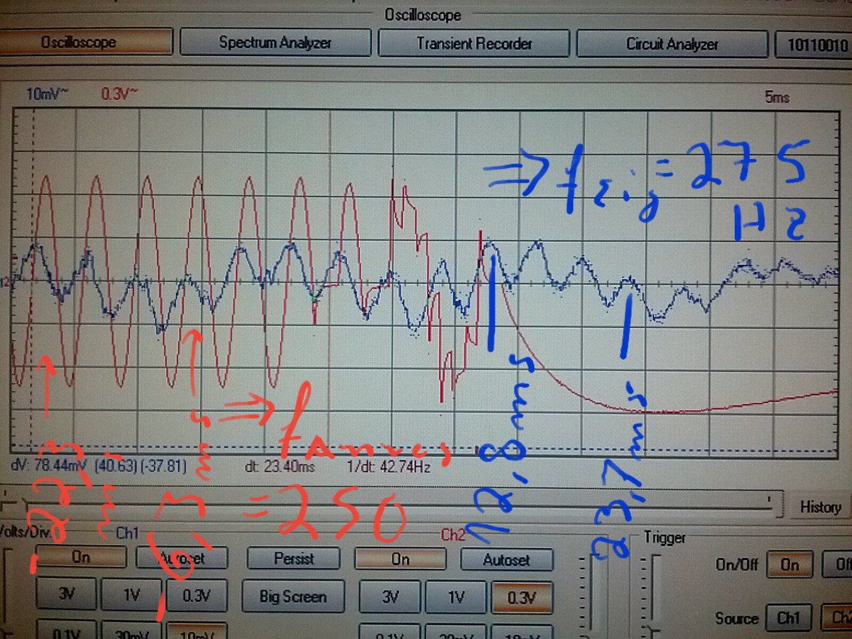

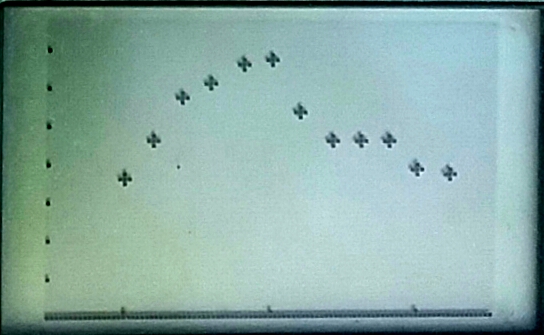

Habe  mit dem Aufbau des zuerst angedachten " Exzenter Aufbaus "
begonnen. Motor mit Excenter und " Zughaken "   ist fertig . Mir ist nun
noch ein erhebliches Problem dieses Aufbaus eingefallen. Das von dem
Motor abzugebende Drehmoment ist nicht dann am größten wenn die
Auslenkung der Speiche maximal ist . Die Zugkaft schon . Der Motorstrom
hat damit sein Maximum nicht im Augenblick  der maximalen Zugkraft
sondern vorher. Der jetzige Exzenteraufbau hat kein Kugellager sondern
einen Exzenter aus Eichenholz auf dem ein Stahldraht in einer Rille
läuft . Es werden somit auch Reibungskräfte entstehen . Diese sind
allerdings dann maximal wenn die Zugkraft maximal ist. Sicher ist das
Messverfahren so nicht so gut. Will es trotzdem fertigbauen.

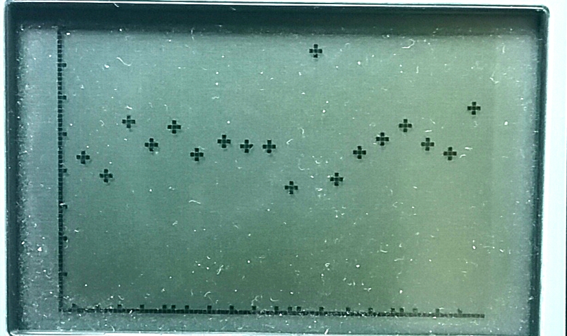

L. H. schrieb:
> Ja; denn im Endeffekt (dem "Gleichgewichts-Zustand") beider Spannungen,
> die ja an sich additiv sind, kann man dennoch sagen, welche Spannung die
> dominantere war/ist.
> Erkennbar an der "Verschiebung" der Meßvorrichtung von der Ideallinie.
Ja das verstehe ich. Je länger ich nachdenke um so mehr scheint mir der
erste Aufbau mit der Frequenzmessung doch einige Vorteile zu bieten.
Schlecht ist wirklich das Anregen mit dem Fingernagel. Gelänge es die
Speiche z.B durch ein Magnetfeld anzuregen? Frequenz des Feldes
verändern bis zu Resonanz? Irgend sowas schwebt mir immer noch vor. Die
Kraftübertragung auf die Speiche muß ja dabei nicht unbedingt direkt
durch das mag. Feld erfolgen. Denkbar wäre ja auch eine mechanische
Kraftuebertragung durch einen Umbau an einem Lautsprecher . Sowas
ähnliches hab ich vor Jahren mal gemacht um einen Kippspiegel zu
betreiben .
Grüße
Motor mit Zughaken
Wie weit lenkt der Exzenter aus?
Denke, die Reibung ließe sich schon durch eine andere Konstruktion
verbessern.
Könnte der I_max mit dem Anlaufstrom zusammenhängen?
Wenn Du den Zughaken beim Anlauf eingehakt hattest, muß der Motor dabei
(sofort) gegen die Vorspannung "anstinken". ;)
Das Meßverfahren könnte man am besten auch noch mit einer Rutschkupplung
verbessern.

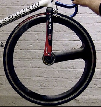

Es geht auch anders ...
von Rattatttat (Gast)
Und wie funktioniert das gezeigte System? Theorie und Praxis?

Handlich und schnell einsetzbar sind natürlich Handgeräte.
Eine Anregung dazu, wie man das auch ausführen kann.
https://www.mtb-news.de/forum/t/speichentensiometer.275106/
Im Endeffekt kann jedes mechanische Meßverfahren nur darauf basieren,
den "Seildurchhang" D unter mittiger Krafteinwirkung zwischen zwei
Auflagern zu messen. :)
Grüße

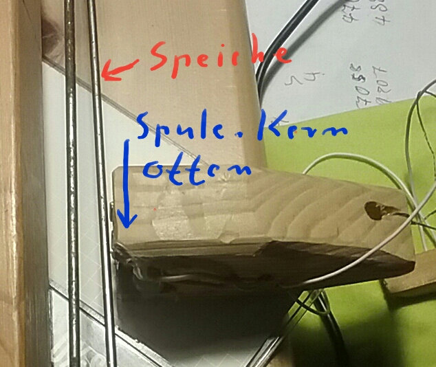

Funktionsbeschreibung :
Die zu spannende Speiche ist durch den roten Pfeil gekennzeichnet.
Links fix eingespannt .
Rechts ist sie in der Vorderradnabe eingehängt ( Abstand Drehachse -
Einhängung 19 mm ) .  Die Nabe wird gedreht durch den Holzstab (
Fixierung durch die blau markierten Speichen ) . Durch Auflegen eines
Massestücks ( zur Demo hier die Milchtüte ) läßt sich die Speiche
spannen . 1 kg im Abstand von 38 cm ergibt so ca 200 N .
 Genaue Messwerte folgen .
Aufsicht
von Röhry (Gast)
Mit diesem geraffel verschwendest du nur Zeit!
Ganz pfiffige Idee. ;)
Grüße

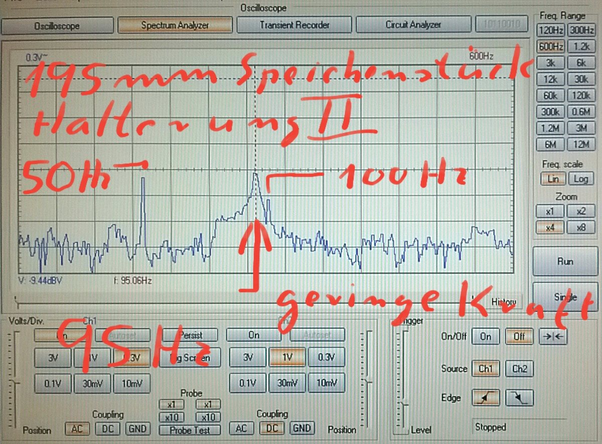

FFT hakt gerade. Hab deshalb erst mal die Dehnung der Speiche ( d = 2 mm
) gemessen. Hierzu mit 2 Klemmen ein Teilstück " markiert  " .
 97,5N 153,6 mm
301  N  153,7 mm
420 N   153,7 mm
720 N   153,8 mm
850 N   153,95 mm
Sicher ein messfehler bei messung 2  3  .  Betrachtet man nur den ersten
und den letzten Wert so ergibt sich  delta l / delta F = ( 0,35  mm ) /
( 753 N ) = 0,000465 mm / N  bei einer Länge von 153 mm . Das sind dann
umgerechnet auf einen Meter 0,00304 mm / (N × m ) oder
 0,00000304  × 1 / N . Hoffe Rechnung stimmt.
Zum Vorschlag ( Messung des Drehwinkels der Achse ) gibt es noch ein
Problem. Die linke Befestigung der Speiche ist nicht beliebig " steif "
. Damit ergibt sich durch Vetschiebung dieser Aufhängung eine
zusätzliche Verdrehung der Achse . Bei den kleinen Längenänderungen
würde das einen Messfehler verursachen.
Grüße
Aufbau
FFT war jetzt auch durchführbar. Abstand der Stützpunkte 195 mm .
F = 291 N   f =  361 Hz
      430 N          416 Hz
      537 N         447 Hz
      645 N         477 Hz
      765 N         508 Hz

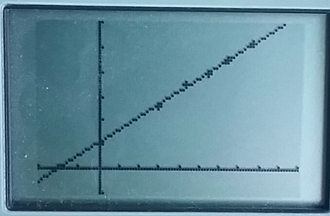

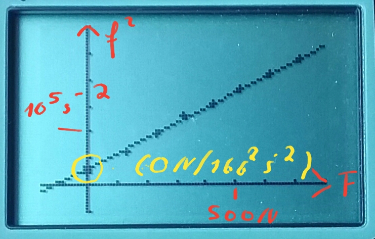

 Trägt man f^2  sollte proportional zu F sein . Ist es aber nicht ???
Siehe Schaubild .
Schaubild . F^2 nach rechts aufgetragen . F nach oben
Hier zur Veranschaulichung noch das FFT Schaubild für 291 N .
Grüße
>       430 N          416 Hz
>       537 N         447 Hz
>       645 N         477 Hz
>       765 N         508 Hz
> Siehe Schaubild .
Mach doch bitte mal die N-Steigerungen - wenn irgend möglich - in
gleichmäßigen Abständen zueinander.
Läßt sich das denn nicht machen?
Denn so kann das doch "keine Sau" auf Anhieb überblicken. ;)
Normalerweise müßten auch die f-Steigerungen streng proportional dazu
sein.
Kannst Du das verifizieren?
Grüße
> sein.
Werde es versuchen . Wenn Du Dir die Gleichung f ( F ) anschaust so
steht F unter der Quadratwurzel . Deshalb erwarteich Proportionalität
zwischen f ^ 2  und F . Oder liege ich da falsch ? Die Messpunkte F
gegen  f ^ 2   liegen ja schon recht gut auf einer Geraden nur geht die
nicht durch (  0  /  0 ) .
Grüße

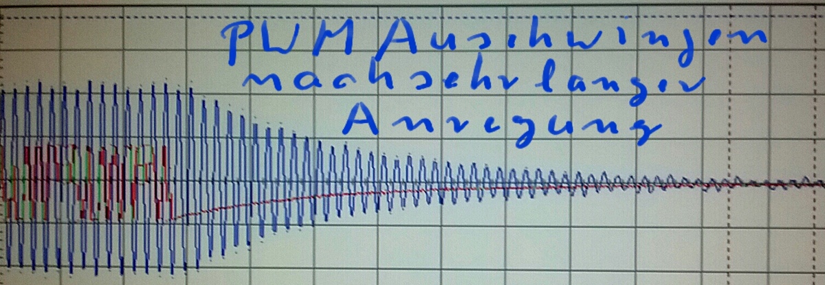

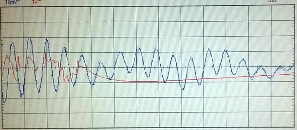

Ich könnte mir vorstellen , daß der Fehler im FFT liegt. Die
Speichenschwingung ist stark gedämpft.  So kann nur über kurze Zeit
gemessen werden . Das könnte eine Fehlerquelle beim FFT sein.  Werde
versuchen die Speichenschwingung aufzuzeichnen und mit dem Resultat der
FFT zu vergleichen. Mit konstantem delta F werde ich dann auch versuchen
die Messreihe zu wiederholen .
Grüße

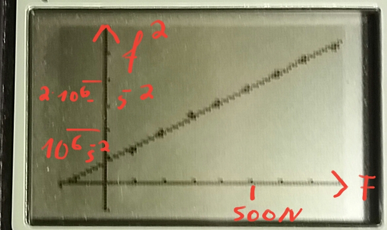

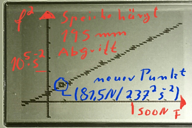

f ^ 2  gegen F aufgetragen. Gerade durch die Messpunkte gelegt.
  X Achse ( F ) Unterteilung in 100 N Schritten .
  Y Achse ( f ^ 2 ) Unterteilung in 50 000 1 / s^2  Schritten
Messung wiederholt mit konstantem delta F
97,5 N  247 Hz
195 N  312 Hz
292,5 N  362 Hz
390 N    392 Hz
487,5 N  426 Hz
585 N    457 Hz
682,5 N  487 Hz
780 N     511 Hz
Das ist das FFT bei 780 N ( 511 Hz )
Hier f^2 gegen F aufgetragen

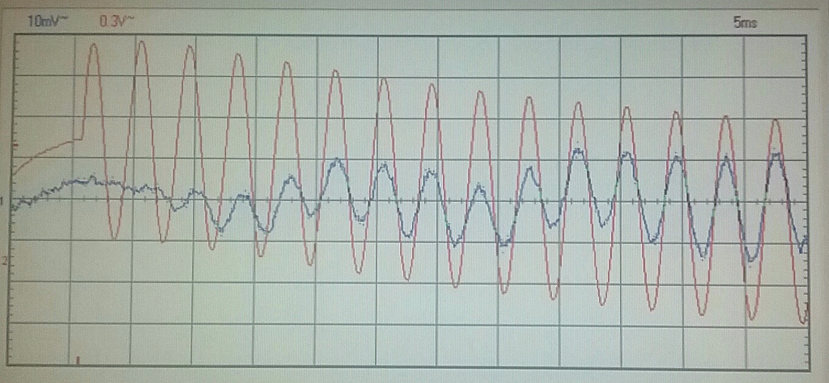

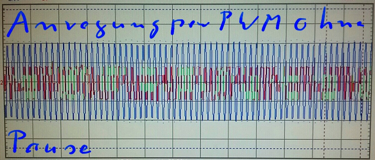

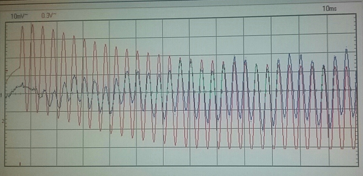

Nach Beendigung des Einschwingvorgangs sieht das Oszillogramm bei F= 780
N so aus :
> 97,5 N  247 Hz
> 195 N  312 Hz
> 292,5 N  362 Hz
> 390 N    392 Hz
> 487,5 N  426 Hz
> 585 N    457 Hz
> 682,5 N  487 Hz
> 780 N     511 Hz
Es ist zwar alles etwas mühsamer, weil Du delta_F nicht mit 100 steigern
kannst. ;)
Aber was soll's:
Mag den Bedingungen "geschuldet" sein, aber dennoch sind die Werte -
zumindest überschlägig - einigermaßen überblickbar.
Bei 390N ist die f mit 392Hz ca. genau so hoch.
Bei 195N (390/2) sind es 312Hz. (392-312=80)
Bei 700N (390*2) sind es 511Hz. (511-392=119)
(Die geklammerten Differenzen könnten darauf hindeuten, daß Deine
Spannvorrichtung nicht in der Lage dazu ist, höhere Spannkräfte wirklich
strikt proportional bereitstellen zu können.)
Ich vermag es wirklich nicht einzuordnen, was bei Deinen Messungen nicht
stimmt.
Aber ich bin mir sehr sicher darin, daß dabei etwas nicht stimmen kann.
Weil es (bei einer Saite, und als solche betrachten wir ja schließlich
hier eine Speiche) einen prinzipiellen Zusammenhang zwischen Spannkraft
und f gibt:
Je höher die Spannkraft, desto höher die f.
Genauer gesagt:
Bei vierfacher Spannkraft MUSS sich die doppelte f ergeben!
Ich verstehe überhaupt nicht, warum Du bei diesem ganz simplen
Zusammenhang eigentlich mit f^2 "herummachst".
Bringt aus meiner Sicht gar nichts. :)
780N/4 = 195N => Hz bei 195: 312
Hz-Sollwert bei 780N: 624!
Gemessen hast Du aber nur 511Hz.
Also einen Wert, der nicht mehr in einem akzeptablen Toleranzbereich von
geringfügigen Streuungen liegen kann.
Nachdem ich die Richtigkeit Deiner f-Messungen eher weniger bezweifele
als die Richtigkeit Deiner (konstanten) Spannungssteigerungen:
> Was meinst Du, welcher Rückschluß dann nur noch übrig bleibt? :)
Für eine gespannte Saite gilt die Proportionalität zwischen F und f ^ 2
. An beiden Saitenenden befinden sich Knoten (  stehende
Transversalwelle ) .
Der Winkel der Saite gegen die Verbindungsgerade der beiden Saitenenden
oszilliert hier maximal ( maximal bezieht sich auf alle anderen
Saitenstücke zwischen den Saitenenden ).
Für das Speichenstück zwischen den Aufsetzpunkten gilt dies nicht, da
hier Biegekräfte auftreten . Ich nehme nicht an, daß hier keine
Winkeländerung eintritt ( dies würde gelten wenn Die Speiche an den
Aufsetzpunkten fest eingespannt wäre ), denn das schwingende
Speichenstück regt auch den Rest der Speiche irgendwie an.
Ich will später versuchen die Eigenfrequenz für F = 0 zu messen . Wenn
das möglich ist ergibt sich mehr Klarheit.
Grüße
> kannst. ;)
Der Hebelarm hat ein Eigengewicht welches ohne Auflage des Massenstücks
bereits eine Spannkraft von 97,5 N erzeugt . Deshalb diese Einteilung.
> und f gibt:
> Genauer gesagt:
Korrekt fuer eine schwingende Saite . Aber nicht unbedingt fuer das
Teilstück eines Stabes ?
Grüße
W.o. hatten wir schon mal darüber nachgedacht ob es nicht besser wäre,
die Speiche an die beiden V-förmigen Schenkel des f-Meßgrätes
festzuzurren.
Per Schnellspannern ist sowas an sich kein Problem.
Und was dadurch erreicht werden kann, ist eine Analogie zu dem blauen
Hand-Tensiometer:
Bei dem wird die gespannte Speiche zunächst gegen zwei Auflager gedrückt
und dann die Zugspannung zwischen denen gemessen bzw. vergleichend
erhöht.
Bei Deinem f-Meßgerät könnten allein durch unterschiedlich hohe
Andrückkräfte unterschiedliche Meßwerte entstehen.
Hast Du das schon mal ganz bewußt gemacht und die f-Ergebnisse
verglichen?
Naja - es ist ganz interessant, sich auch das mal anzusehen.
Doch eigentlich willst Du ja f haben, die Du Spannungen zuordnen kannst.
Möglichst zweifelsfrei.
So ist das: nicht ordentlich auf 100N austariert. ;)

Meine Photos sind wahrscheinlich zu schlecht um den Aufbau genau
erkennen zu können .
Um das Verdrehen des Holzstabs gegen die Nabe zu verhindern genügt ein
festklemmen nicht.  Deshalb die zwei oberen Speichen. Ueber die Zugkraft
dieser beiden oberen Speichen und die Druckkraft des Stabes auf die Nabe
wird das vom Holzhebel erzeugte Drehmoment auf die Nabe übertragen ( ein
sehr kleiner Teil hiervon sicherlich auch über die Reibungskraft des
Stabes auf der Nabe ) . Die untere ( zu untersuchende ) Speiche wird von
der Nabe derartig gezogen , daß ein Zweites Drehmoment entsteht welches
zusammen mit dem ersten 0 ergibt . Da die Länge des Hebels ( 19 mm )
bekannt ist kann aus dem vom Holzhebel ausgeübten Drehmoment auf die
Spannkraft der Speiche geschlossen werden . Wenn gewünscht kann ich
gerne versuchen nochmal ein Photo zu machen welches dies zeigt.

https://www.mikrocontroller.net/attachment/406447/20190315_104330.jpg
Tatsächlich kann dabei die Spannung auf die untere Speiche nur dadurch
übertragen werden, indem auch die oberen Speichen gespannt werden.
Was natürlich auch beinhaltet, daß sich die momenterzeugende
Gewichtskraft auf drei Speichen "verteilt", wodurch diese gespannt
werden.
Denke Du irrst Dich darin, was Du w.o. dazu schriebst:
1kg Gewichtskraft entspricht ca. 10N.
Stellst Du die auf einen (waagerechten) Hebel von 0,38m, erhältst Du ein
Drehmoment von ca. 3,8Nm
Und wie kommst Du damit auf 200N Zugkraft in der Speiche?
Passt alles hinten und vorne nicht so richtig zusammen.

zur Dehnung der beiden oberen Speichen "verbraten".
> Da der Hebelarm bekanntist (
> 19 mm ) läßt sich so die Zugkraft errechnen. Die Nabenachse kann kein
> Drehmoment aufnehmen.
In Letzterem ist "der Hund begraben".
Denn ich kann mir schon vorstellen, wie Du auf die 200N (an der
Meß-Speiche) kamst:
N_sp * 1,9cm = 10N * 38cm |: 1,9cm
N_sp = 200N
Richtig vermutet?
Ist aber dennoch falsch, weil Du dabei gedanklich eine Steifigkeit
vorausgesetzt hast, die so bei Deiner Konstruktion gar nicht vorhanden
ist.
Weil sie sich in einem ganz wesentlichen Punkt von einem
Drehmomentschlüssel unterscheidet:
Nämlich, daß sich bei denen das Drehmoment immer auf das Drehzentrum
bezieht.
Solche Schlüssel haben meistens einen Federstab von 50cm Länge (Mitte
Steckantrieb für Nüsse usw. bis Mitte Griff) sowie einen Zeiger, der
beim Anziehen von Muttern, Schrauben usw. das Anzugsmoment auf einer
Skala anzeigt:
http://www.lt-harry.de/Drehmomentwerkzeug/Drehmoment-0-13Nm.JPG
Da kann man es sich dann erlauben, z.B. eine Speiche im Abstand von 19mm
vom Drehzentrum definiert spannen zu können, weil die Spannkraft aus der
Federkraft der Anzugs-Stange "geschöpft" wird.
Die sich im gesamten Skalabereich streng proportional verhält.
Daß dies bei Deiner Konstruktion jedoch nicht einmal annähernd der Fall
ist, kannst Du diesen Werten ohne weiteres entnehmen:
>  97,5N 153,6 mm
> 301  N  153,7 mm
> 420 N   153,7 mm
> 720 N   153,8 mm
> 850 N   153,95 mm
Das stimmt alles vom Anfang bis zum Ende nicht.
Wenn wir da wg. ein paar N hin oder her nicht "herumpopeln" wollen:
Im ersten Schritt hast Du bei +200N eine Dehnung von 0,1mm.
Im 2. bei +120N gar keine Dehnung.
Im 3. bei +300N 0,1mm Dehnung.
im 4. bei +130N 0,15mm Dehnung.
Das alles ist völlig unvereinbar damit, daß Du Dich bei der
Spannungssteigerung definitiv im vollkommen elastischen Bereich
befindest.
Es ist deshalb gar nicht möglich, daß Du solche Abweichungen jemals
bekommen könntest.
Es sei denn, mit Deiner Spannvorrichtung liegt weit mehr im Argen als Du
bisher erkannt hast. ;)
Denk bitte einfach mal darüber nach, wie Du das besser machen kannst. :)
Und auch darüber, daß nur zuverlässige Spannungssteigerungen die Basis
für Deine f-Messungen sein können.
Die Du Dir anderenfalls alle "auf den Bauch klatschen" kannst.
Weil Dir dann jeder realistische Bezug zu einer Spannung x fehlt.
Aus meiner Sicht brauchst Du an sich nur eine solide und klemmbare
Spannvorrichtung für eine Speiche sowie einen Drehmomentschlüssel, um
definiert ihre Spannung steigern zu können.
Platzbedarf dafür:
L Speiche + max. 10cm.
Festspannbar mit zwei Schraubzwingen auf jedem
Schreibtisch/Arbeitsplatte o.ä.
Walter S. schrieb:
> Vielleicht ist da ein Fehler, wenn die 97,5 nicht stimmen,  könnte das
> den Offset im F/f^2 Diagramm erklären
Hier habe ich wirklich Mist gemessen. Nachmessen egibt 132 N. (
Digitalwaage in 570 mm Abstand vom Drehpunkt unter dem Hebel
positioniert ergibt 448 g.
 ( 0,448 × 9,81 × 570 / 19 = 131,8 N ). Alle angegebenen Zugkräfte waren
also um ca 34 N zu gering.
Um diese Messung zu machen habe ich die Messspeiche vollkommen
entspannt.
 Vermutlich habe ich bei der ersten fehlerhaften Messung nicht bemerkt
daß noch Zug auf der Speiche war. ( Hebel angehoben , entspannt ( aber
nicht weit genug ) und wieder abgelassen ). Also vielen Dank für den

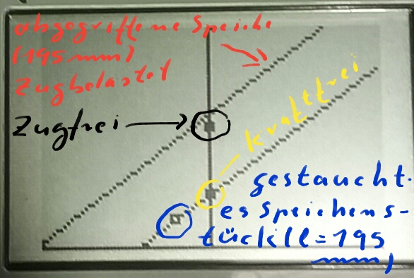

Vorschlag. Die Korrigierten Kräfte ergeben das neue Schaubild :
Neues F f ^2 Diagramm
So ist der korrigierte Offset zwar kleiner als zuerst ( falsch ) aber
immer noch erheblich ( 30168 s ^ -2 ).  Rechnet man das auf die
Eigenfrequenz des nicht gespannten Speichenstücks um so ergeben sich 174
Hz. Ich werde versuchen die Eigenfrequenz der nicht gespannten Speiche
zu messen.
Hier das FFT Diagramm  der nicht gespannten Speiche. Der Peak bei 166 Hz
kommt oft deutlich wie im Bild zu sehen. Die Speiche kann muß als Stab
betrachtet werden.
Grüße
Hier das F - f ^ 2 Diagramm mit zusätzlich gelb eingetragenen Punkt für
die nicht gespannte Speiche ( abgegriffen 195 mm ).  ( 0   N / 166 ^ 2
Hz ^ 2 )
Der Punkt passt vernünftig auf die per linearer Regression durch die
vorherigen Punkte gelegten Geraden.
Ich interpretiere das so , daß die gemessenen Frequenzen alle zur
gleichen Schwingungsmode gehöhren .
 Diese Schwingungsmode gehöhrt zu einem gespannten Stab. Ihre Frequenz
ist gut messbar. Andere im FFT auftretenden Peaks gehöhren zu anderen
Schwingungsmoden.
Würde mich über Kritik /  Einwände  oder auch Zustimmung zu dieser
Interpretation freuen.
Grüße
Noch was spannendes ! Hab die Speiche auf 195 mm Länge gekürzt und
nochmal die Eigenfrequenz gemessen. Die Enden des Speichenstücks gegen
die Abstützungen gedrückt aber nicht eingespannt. ( damit können sich
die Enden in den Aufstützpunkten bewegen wie eine gespannten Saite
zwischen den Befestigungspunkten. ). Jetzt ist der Peak bei 166 Hz weg.
Gut zu sehen jetzt ein Peak bei 106 Hz.
