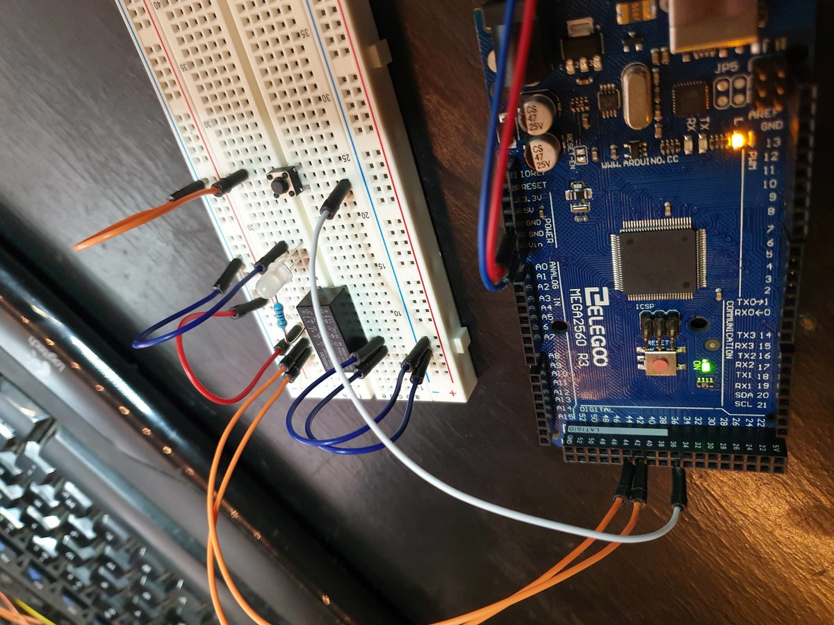

Hallo allerseits,
ich habe folgendes Problem:
Beim Ansteuern eines Relais über einen Taster reagiert die Schaltung nur
gelegentlich.
Die Idee ist, ein Stromstoßrelais über einen Taster anzusteuern, später
sollen dazu noch verschiedene Einschaltdauern realisiert werden.
Das Relais hat zwei Steuerkreise und zwei Arbeitskreise, es muss also
auf unterschiedlichen Pins ein- und ausgeschaltet werden. Es soll aber
nur einen Taster geben.
Mein Script funktioniert zwar im Prinzip, aber nur gelegentlich. Sowohl
einschalten wie auch ausschalten erfordert manchmal mehrere Versuche.
Hab ich einen grundsätzlichen Denkfehler? Für Tipps währe ich dankbar.
Das script habe ich angehängt
Gerd

Gast #5752511
Einen Schaltplan gibt es nicht, und ein Foto hilft wahrscheinlich nicht
viel, ich habs trotzdem mal drangehängt.
Ich kann mich aber nur wiederholen, ich bin wohl etwas naiv an die
Angelegenheit herangegangen und möchte auch keine Umstände machen. Es
ist auch kein wichtiges Projekt, sondern nur Spielzeug.
Das mit dem Entprellen krieg ich auf die Schnelle nicht geregelt, ich
versteh schon die Physik dahinter, aber nicht den Programmcode, da muss
ich mich erst mal mit vertraut machen.
Gerd
#5752787
Unabhängig von Programm und Entprellung:
Kann der Ausgang das Relais überhaupt treiben? Es braucht immerhin 36mA
Strom, und es sieht so aus, als wenn das Relais direkt an den µC-Port
geht.
Das ist zuviel, auch wenn der µC nicht gleich kaputt geht. Sehr sinnvoll
bzw. nötig ist ein Transistor zum Treiben des Relais.
Hast Du eine Freilaufdiode am Relais? Ohne diese Diode zerstört das
Relais beim Abschalten den Port bzw. den Transistor.
Ist das Relais direkt am µC-Port angeschlossen (auch wenn er dann
überlastet wird) muss die Diode eine Schottky-Diode sein.
#5752864
Ja.
Nein, denn die Ausgänge sind Push-Pull Typen, außerdem wirken die
Bodydioden der Ausgangs-MOSFETs als Freilaufdioden. Glück gehabt.
Hat er nicht.
Nö. Er braucht gar keine. Und selbst wenn, ist Schottky hier keine
Sekunde nötig.

Gast #5752870
Moin,
> 36mA
Müßte gerade noch so gehen. Der Mega liefert m.W. maximal 40 mA pro Pin
und 200 mA pro Pingruppe.
Ist der Taster richtig angeschlossen? Jeweils 2 Beine sind intern
miteinander verbunden. (Ich muß immer nachmessen, weil ich mir das
einfach nicht merken kann.)
Und bei dem zweispuligen Relais benötigst Du natürlich auch zwei
Freilaufdioden.
Entprellen geht ganz einfach per Software, wobei der Pin (hier 3)
natürlich angepaßt werden muß.
int rote_Taste() {
  int rt=digitalRead(3);
  if (rt==LOW) {
    delay(50);
    rt=digitalRead(3);
    if (rt==LOW) { return 1; }
  return 0;
Die Auswertung im Programm geht dann ganz einfach
if (rote_Taste() ) {command; command; }
Ja, der Code ist nicht schön, weil er eine Verzögerung von 50ms enthält,
aber für die hier gestellte Aufgabe wird das wohl keine Rolle spielen.
Und noch ein Tip: Der Mega ist für die Aufgabe ein paar Nummern zu groß,
wenn alles klappt, dann würde ich auf einen Arduino Nano umsteigen, der
nur ein Zehntel der Fläche einnimmt.

Gast #5753868
Du mußt noch den Zustand des Relais abfragen, sonst könnte es passieren
das Du dem Relais den Befehl "Einschalten" schickst obwohl es schon
eingeschalten ist. Dann passiert natürlich nichts.
Du müßtest also in Deinem Code noch vor //Einschalten den Zustand des
Relais abfragen und die Variable on entsprechend setzen.
Das Entprellen des Tasters ist natürlich auch wichtig. Die einfache if
Abfrage die Du da machst reicht an dieser Stelle nicht.

Gast #5754244
so, jetzt geht es^^
Wie gesagt, die Tastenabfrage war fehlerhaft, und zwar grundsätzlich.
Was ich nicht verstanden hatte war, das IF nicht auf den Eintritt der
Bedingung wartet. Da ich aber nur einen Taster für zwei Bedingungen
benutzen wollte musste halt der Code die Bedingungen eindeutiger
festlegen.
Wie gesagt, jetzt geht es, wobei irgendwas noch klemmt, wenn ich die
Ports nicht zu Beginn der Scheife auf low setzte bleibt der zweite (im
script 43) auf high, obwohl er ja eigentlich in der Schleife
zurückgesetzt wird. Aber das krieg ich bestimmt auch noch raus.
Falls es jemanden interessiert hänge ich das Script noch mal dran,
und nochmal Vieeeeelen Dank an alle, die mir hier geholfen haben, ich
hab viel gelernt von euch.
gerd
#5754321
gerd schrieb:
> so, jetzt geht es^^
Ist es immer noch.
> Bedingung wartet.
Warum sollte es das? Schon mal was von einem C-Buch gehört?
Da hab ich so meine Zweifel.
Als "gutes" Beispiel, wie man es NICHT machen sollte. Das ist das
reinste Kauderwelsch! Und das liegt nicht nur an der kaputten
Formatierung, auch am "Konzept".
Da habe ich au so meine Zweifel.
Siehe Anhang, so könnte das halbwegs gescheit aussehen.
