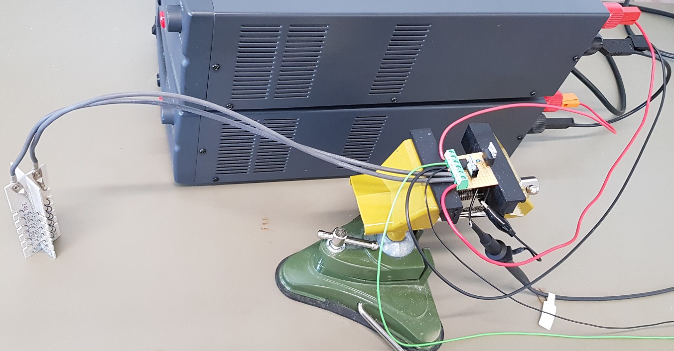

ich möchte gerne mit meinem Mikrocontroller größere Lasten per PWM
steuern.
Nach etwas Recherche bin ich zu obiger Schaltung gelangt, einem Low Side
Switch. Aufgebaut auf einer Lochrasterplatine, Datenblätter sind am Ende
zu finden.
Einen 12V Lüfter (<10W) habe ich so mit einer 20kHz PWM regeln können,
auch wenn das EMV technisch nicht mehr wirklich toll aussieht am Oszi.
Jetzt wollte ich so auch mal eine Heizung regeln. Daten des Heizdrahtes
sind 10A @ 24V.
Allerdings raucht mir hier schon ab ca. 50% PWM (1kHz) und 20V
Versorgung statt 24V der MOSFET ab. Müsste ca. bei 4A passiert sein.
Woher kommt das?

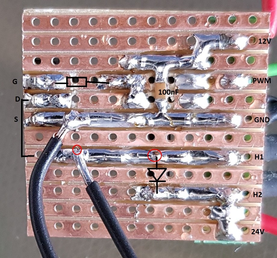

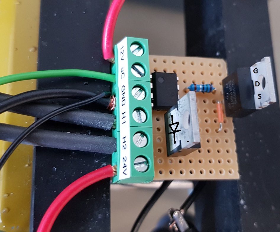

von Michel M. (elec-deniel)
ein Bild des Aufbaus könnte hilfreich sein?

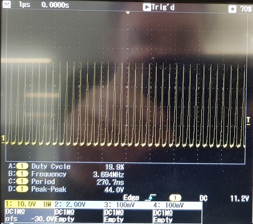

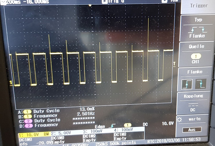

von Volker (Gast)
Danke für die Anregungen.
Das verwendete Heizelement ist ein Heizkreuz und damit wohl schon als
ordentliche Luftspule zu bezeichnen. Die beiden Oszi-Bilder bestätigen
eure Hinweise in diese Richtung denke ich.
Das Heizkreuz wurde für den Test nur mit 12V und 30% PWM betrieben, aber
der MOSFET wurde schon hier recht heiß. Geschätzt ca. 80-100°C

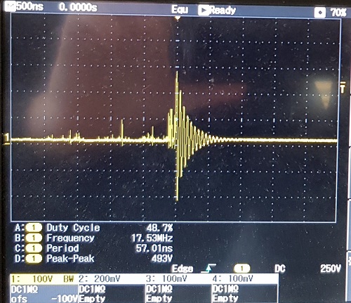

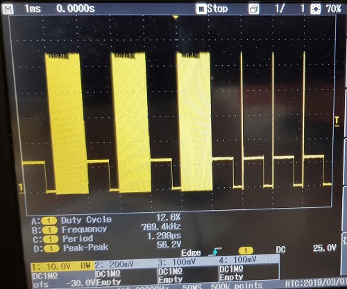

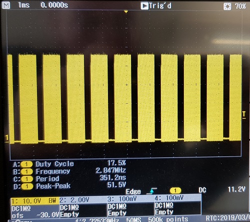

Die Oszibilder zeigen die Drain-Source Spannung bei der Zeitbasis 1ms
und 1µs. Der MOSFET  erreicht immer die Breakdown Voltage von 40V.
Das dritte Bild ist das Heizkreuz alleine bei 24V beim Ausschalten.
Was würdet ihr mir zur Vermeidung raten? Ist eine Zehner- oder TVS-Diode
am MOSFET zu empfehlen oder eher eine Freilaufdiode am Heizkreuz? Mit
einer Lösung direkt an meiner Schaltung und nicht an der Last wäre ich
etwas flexibler.
Wie müsste ich diese auslegen, besonders mit Blick auf die Leistung an
der Diode?
von ACDC (Gast)
Der Fehler ist, dass du da eine PWM Frequenz von 5MHz hast und nicht
20kHz.
Was mich am linken Bild stört, sind die „ausgemalten“ Rechtecke. Das ist
doch eine hochfrequente Schwingung, oder? Jedenfalls keine PWM mit 1
kHz.
von Achim S. (Gast)
Damit kannst du dann die Schutzdiode verheizen
Freilaufdiode wäre bei induktiven Lasten das Mittel der Wahl.
Denke ich nicht. Eine Induktionsspitze würde ein mal je PWM-Puls
auftreten. In deiner ersten Messung sieht man, dass  du eine PWM mit
1kHz versuchst.
Du hast aber während der gesamten Off-Phase ein Spannungsgezackere im
Bereich mehrerer MHz. Überprüfe mal dein Netzteil, das die Heizung
versorgt.
von ACDC (Gast)
Bitte Messung mit Oszi an Gate vom Fet und am Pin 2 = In und Pin 3 =
ENBL vom ucc
von Jens G. (jensig)
ACDC (Gast) schrieb:
>20kHz.
Genau so ist das. Der TO "übertaktet" seinen Mosfet, ohne daß er es
offensichtlich merkt. Damit bekommt man ohne weitere Vorkehrungen jeden
0815-Mosfet gebraten.
Prüfe also die Ansteuerschaltung.
von Willi S. (ws1955)
Leistungsfähige Gate-Treiber können ihren Zweck natürlich nur erfüllen,
wenn auch deren Versorgung den Strom liefern kann und dies ist in der
Schaltung vom TE nicht der Fall. Direkt an den VDD gehört ein 100uF low
esr Elko plus 1uF Kerko, letzerer wegen dem DC-Derating mindestens 25V.
Siehe auch Datenblatt Fig. 25/26, sozusagen als "Beweis". Natürlich
kommt es darauf an, woher die 12V kommen und was da noch dran hängt.
Oder man schaltet gleich noch eine Schottky-Diode rein, damit die
Energie der Stützkondensatoren dem Gate-Treiber vollständig zur
Verfügung steht, egal was sonst noch an die 12V verdrahtet ist.
Suppressordiode wurde oben schon genannt, richtig! Vermutlich stirbt der
Mosfet an Überspannung. Messen lässt sich diese mit normalen Mitteln
meist nicht. Die Suppressordiode gehört einfach hin und basta.
Natürlich schadet ein Elko/Kerko direkt am Lastausgang/24V nicht...
Schon aus Gründen der EMI gehört an jeden Schaltausgang ein Filter, im
einfachsten Fall wenigstens ein Kerko mit 1-100nF.

von Volker (Gast)
Hallo nochmal,
zuerst mal peinlicher Fehler. Ich hatte die 24V vorne am Netzteil
abgegriffen und der Ausgang ist auf 3A begrenzt. Jetzt bin ich am
hinteren Anschluss, der kann 30A und plötzlich ändert sich auch (oh
Wunder) das Bild am Oszi.
Die letzten drei Pulse auf dem Bild sind dann denke ich wie erwartet mit
dem Überschwinger durch Abschalten der induktiven Last zu erklären ->
Freilaufdiode/Suppressordiode.
Die hochfrequenten "Balken" links im Bild nach dem Ausschalten der Last
kommen durch den Breakdown des MOSFETs zu Stande?
Die Anmerkung zur MOSFET Wahl kann ich nachvollziehen. Ich hatte mich da
zu sehr auf den Rdson versteift und werde bei Gelegenheit nach einer
Alternative suchen.

Wenn ich das Heizkreuz frisch mit Spannung versorge, dann habe ich erst
nur Impulse mit dem Überschwinger beim Ausschalten und der MOSFET bleibt
kühl. Sobald die Schaltung einige Sekunden in Betrieb ist, dann häufen
sich die hochfrequenten Balken und er wird wieder warm und ich schalte
ab.
Dann solltest du klären, was da zu dieser HF-Schwingung führt. Das ist
alles andere als normal.
Passiert das auch, wenn du das Heizelement direkt an die Versorgung
klemmst?
Passiert das auch, wenn du den FET dauerhaft durchschaltest?
Ein Wunder, dass der 40V Mosfet die 56V HF überhaupt aushält.
von Jens M. (schuchkleisser)
Ich vermute mal, das die Regelung des NT durch das ständige ein/aus der
doch recht großen Last etwas aus dem Tritt kommt.
Avalanche-Betrieb. Die Mosfets wirken bei Überspannung eben wie eine
Z-Diode (in dem Fall bei um die 56V), und halten dabei die im DB
angegebene Avalanche-Energy aus. Man kann das auch als regulär nutzbaren
Betrieb betrachten, solange man sich an die Noten (lt. DB) hält.

von Volker (Gast)
Mein größtes Problem war/ist wohl wie viele von euch ja auch gesagt
haben die Ground Führung.
Ich habe mal Bilder des Aufbaus und meiner kleinen Platine gemacht. Die
Grüne Leitung ist das PWM Signal vom Mikrocontroller. Das untere
Netzteil steht konstant auf 12V. Oben bis 24V.
Zusätzlich ein Bild des aktuellen Drain Source Spannungsverlaufs.
Ursprünglich war unter anderem der Ground meines Mikrocontrollers mit
dem Netzteil verbunden und nicht mit der Platine. Allein das hat das
Signal so weit verbessert, dass selbst bei 24V Betriebsspannung der
Heizung kein Avalanche Effekt mehr aufgetreten ist und der MOSFET
absolut kalt bleibt. Vorher ist der Avalanche Effekt trotz Freilaufdiode
ab ca. 16V Betriebsspannung der Heizung passiert.
Spannungsspitzen bis knapp unter 50V treten noch sporadisch auf, wobei
ich gehofft hatte, dass diese mit der Freilaufdiode komplett
verschwinden.
Der Ground der beiden Netzteile ist aktuell ja noch nicht ideal, da die
Verbindung nicht in der Nähe des Source, sondern an den Netzteilen
direkt stattfindet. Das werde ich jetzt noch anpassen.
Herzlichen Glückwunsch!  So würde ich mir ein PWM-Signal auch
vorstellen.
Ich denke die treten immer auf, werden aber von der Samplingrate ab und
an verschluckt.
Es könnte sein, das die vom Netzteil kommen, weil da erst stark Leistung
nachgelegt wird und "digital" ist die Last auf einmal weg.
Manche Netzteile können das, manche nicht.
von Volker (Gast)
Ist das nicht sogar wahrscheinlich? Käme die Spannungspitze durch
Abschalten der induktiven Last, dann müsste das ja die Diode abfangen?
von Achim S. (Gast)
Die Spitze durch die induktiven Eigenschaften der Last werden durch die
Freilaufdiode abgefangen.
Die Spitze durch die parasitäre Induktivität der Zuleitung vom Netzteil
aber nicht. Dagegen hilft ein Kondensator, der an deinem Schalter
zwischen 24V und GND montiert wird.

von C. U. (chriull)
Ist hoffentlich nur eine Kleinigkeit - sieht man auch nicht so genau auf
deinem Bild - ist die Diode und die Drahtbrücke auch (ordentlich)
angelötet? (rote Kreise)
