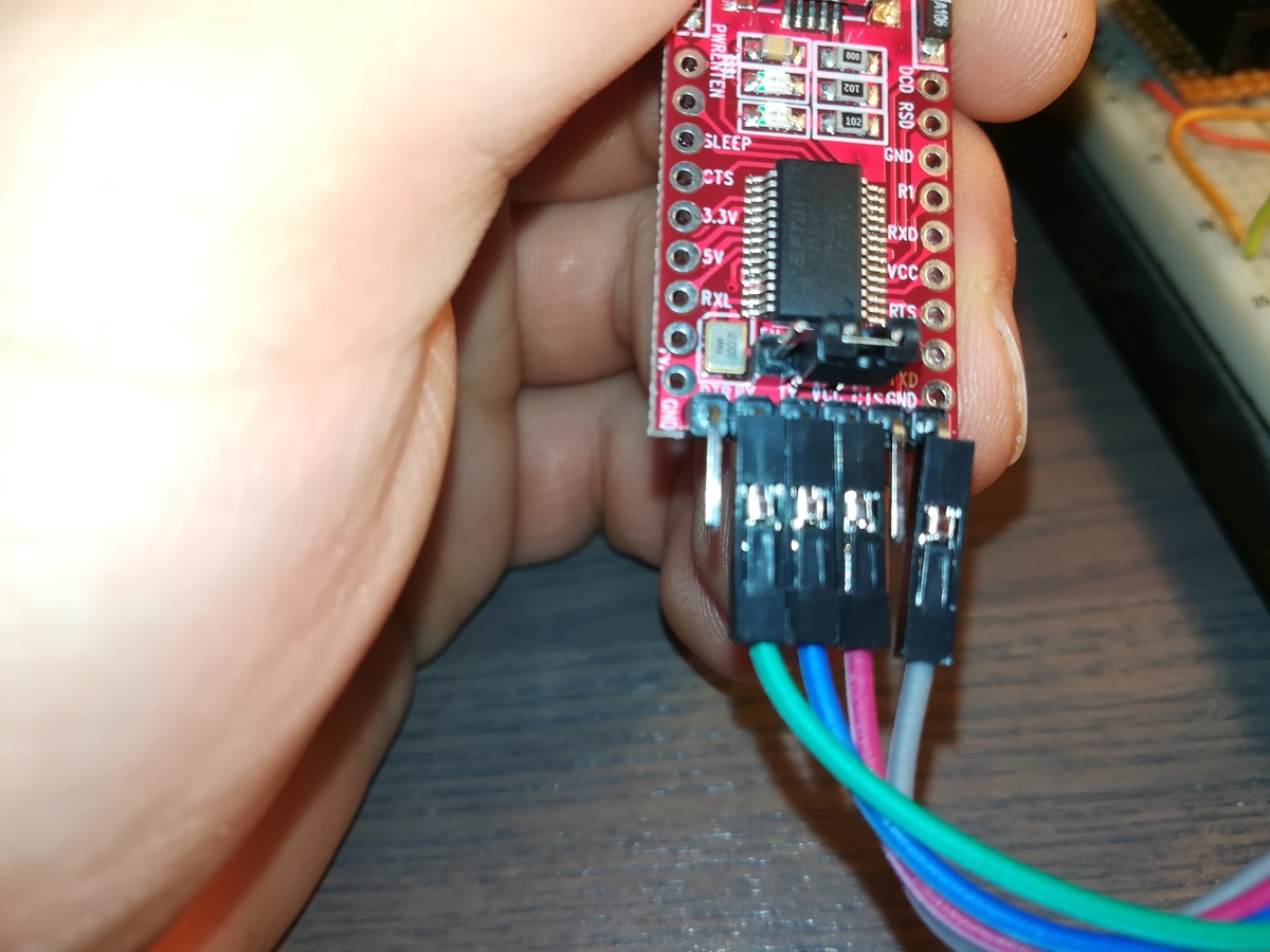

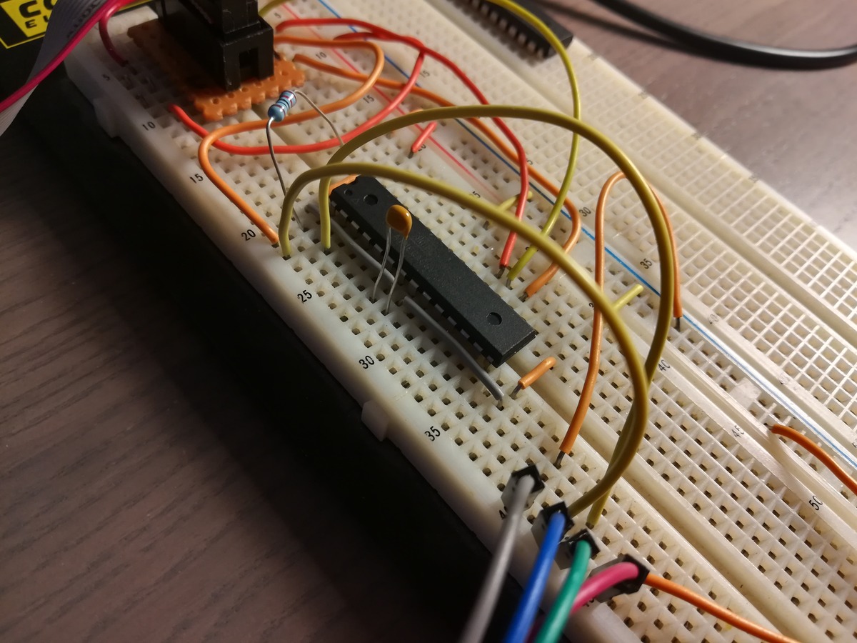

Mein Aufbau.

P. F. schrieb: > Mein Aufbau. Der stimmt nicht. Im Vorbild ist im Schaltplan ein TQFP- oder MLF-Gehäuse gezeigt, du hast ein DIL-Gehäuse. Die Pinbelegung ist ganz anders. Zudem hast du ja behauptet alles nach Vorlage gemacht zu haben. Wo sind denn die drei Abblock-Kondensatoren?
Ich meinte mit alles, eher die Schritte wie ich den Bootloader flashen kann (Code, Einstellungen, Fuses). Es sei mir bitte verziehen, wenn ich ncih genau den selben Progrmmer verwende oder mein Controller im DIP gehäuse verbaut ist. Fakt ist doch, das flashen funktioniert tadellos auch mit anderen Code.
#5755105
Arduinoquäler schrieb: > Der stimmt nicht. Ok ich nehme es soweit zurück dass es aufgrund des schlechten Bildes nur sehr mühsam nachzuvollziehen ist. Im Prinzip könnte es passen, die Kondensatoren (zwei von drei) fehlen trotzdem. Bei den Steckbrettern gibt es oft miese Kontakte, ich würde meine Tests nie mit solchen Aufbauten machen.
Arduinoquäler schrieb: > Zudem hast du ja behauptet alles nach Vorlage gemacht zu haben. > Wo sind denn die drei Abblock-Kondensatoren? Ich kann gerne noch zusätzlich 2 weitere Abblockkondensatoren parallel zu den bereits vorhandenen anbringen. Ich bezweifel jedoch stark das sich dann etwas ändern würde.
