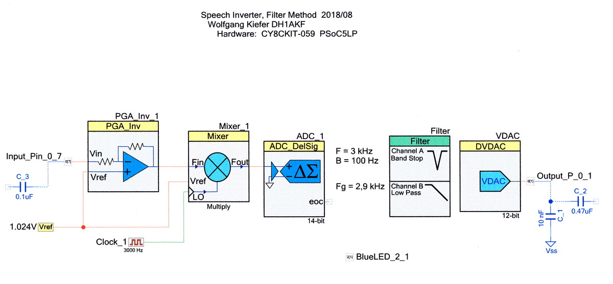

von DH1AKF W. (wolfgang_kiefer) Benutzerseite
"Hardware und Software auf gemeinsamem Chip",
das wäre auch meine Devise. Vor allem, wenn man die "Verdrahtung"
mittels Software erledigen kann. Das System "PSoC" (Programmable System
on Chip) gibt es bereits seit Jahren, aber hier in DL hat es sich wohl
noch nicht herumgesprochen.
Ich habe mal zwei Beispielbilder angehängt. Das erste zeigt einen
Entwurf, das zweite eine erweiterte Aufgabenstellung (Es sollte noch ein
Parameter per Hand einstellbar sein.)
Kein Grund, alles nochmal von vorn zu beginnen: Dreh- Encoder
angeschlossen, Programm erweitert- fertig!
Links:
http://wkiefer.de/x28/Verdrahtung%20im%20Chip%20mittels%20Software.htm
Ich bin zwar ein Anwender der PSoC- Systeme, (habe darüber mehrere
Artikel geschrieben,) aber ohne kommerziellen Hintergrund; nur weil ich
von diesem System überzeugt bin.
von Peter D. (peda)
Och, das ist schon bekannt. Nur braucht man eben auch die entsprechenden
Anwendungen, die das nutzen können. FPGAs benutzt man ja auch nur dann,
wenn die Anwendungen sauschnelle Verarbeitung erfordern.
Den Großteil der Anwendungen kann man aber mit MCs von der Stange
erschlagen.
